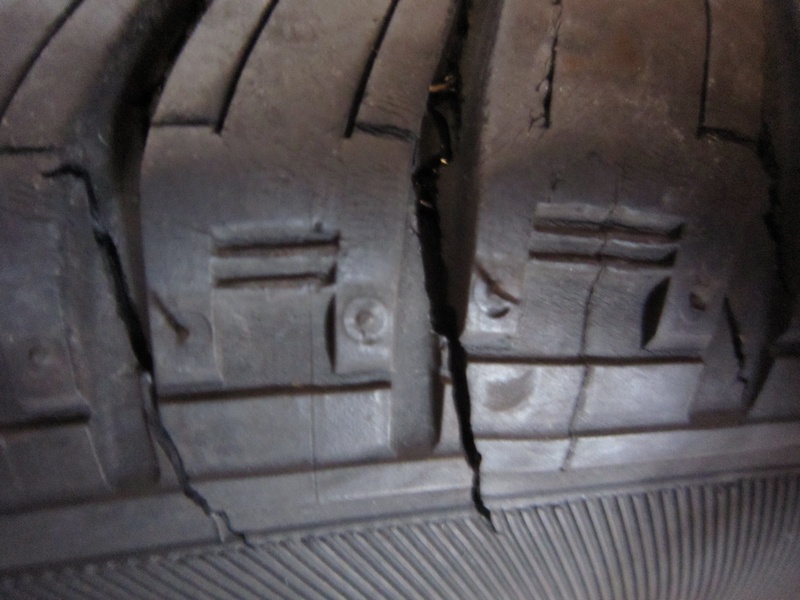

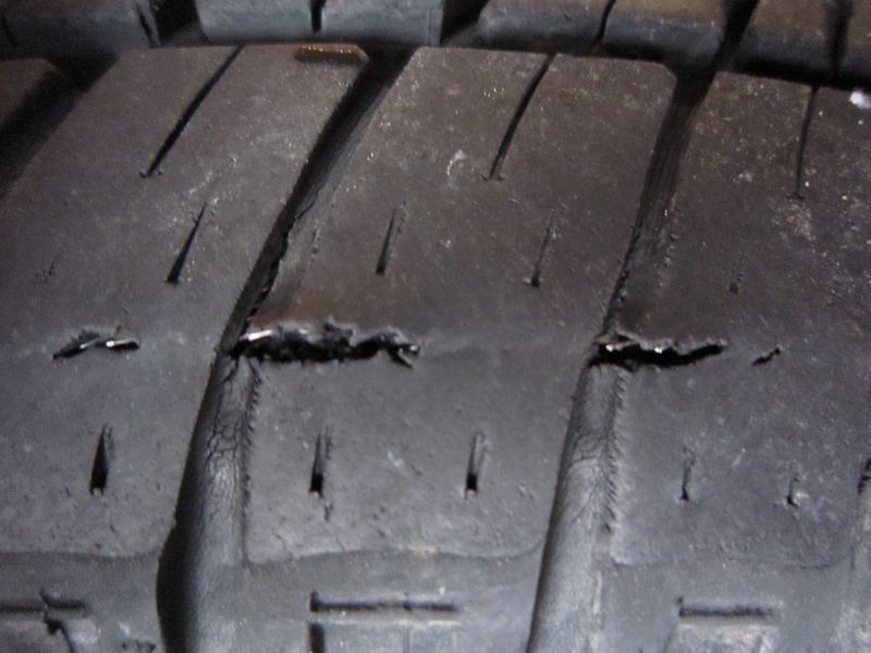

retour du caravaneige....mise en place des mover pour que je regagne ma petite place... et la stupeur de Didier (mon maitre) :berk1: de la ferraille sort de mon du pneu coté extérieur... démontage de la roue et coté intérieur des craquelures verticales .... :berk1:
et ça n'a pas éclaté :amen: :amen: :amen: :amen:
et pourtant avant de partir verif visuelle et mise en pression a 3 k
n'oubliez pas de changer vos pneus :nono: :nono: !!!! avant les beaux jours :super:
marque : matador d origine , 2004
a plus pour de nouvelles aventures de "tritounette a la montagne"

Bonjour Didier,
Ecris vite une LRAR à Hymer France et à Matador, sers toi de ce post :
http://forumeribatouring.com/viewtopic.php?f=23&t=1650
Et bonne chance :roll:

Ben dis donc tritounette est passée proche de l'accident!!!! :shock:
Heureusement que tu avais surgonflé ça t'a peut être sauvé....

Hélas non, il est question des 185/70 R14 c.
Matador préconise un changement tous les 6 ans, nous tous les 5 ans du fait des conditions différentes entre la vie d'un pneu de voiture et de celui d'une caravane.
En effet les structures ne vivent pas les mêmes contraintes :
- Rebondissements du véhicule tracté
- Stationnement plus long sur le même emplacement

j ai lu que l indice de charge d un pneu doit etre le meme que l indice de l essieu
donc triton 950k (donc indice 106:950k) et non pas 950/2=475:indice 82
mais comme presque tous les pneus en 185/70 R13 possedent un indice de 86 eriba monte ca :nonon: meme gonfle a 3 k ca resiste pas :nonon: et il faut les changer tous les 5 ans,
et tritounette elle reste pas sur la meme place , elle roule regulierement
j ai trouvé sur internet : GT radial Savero 185/70 R13 106(950k) N(140km/h) :qui utilise ca ??? peut etre sur les land ??? qui a testé ???? avec un tel indice je vais les garder 10 ans ?? :gene2: :gene2:

Il y a quelque temps, des essais de pneus ont eu lieu sur Auto Plus.
Les GT Radial (chinois) n'ont même pas été retenus pour les essais tant leur qualité était basse, à éviter.
Mais toutes les grandes marques de pneus ont une série XL (extra load, charge lourde) ou REINF (renforcé), qui sont entre les pneus normaux et les pneus camionnette, personnellement c'est ce que j'ai mis.
Maintenant il faut voir avec ta dimension.
