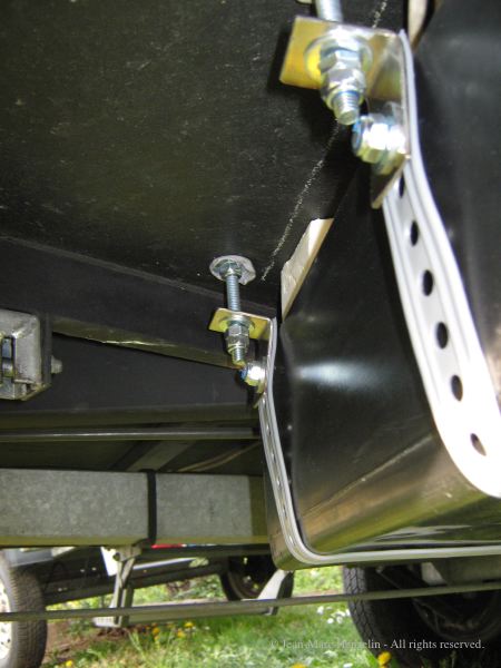

Lors d'un arrêt sur un parking ou pour une pause la nuit, dès qu'on se lave les mains ou rince un fruit, plaf, ça fait une flaque sous la caravane, même si ce n'est que de l'eau, le passant ne le sait pas, et on est forcément mal jugé.
J'ai donc installé un petit réservoir de 30 litres sous l' : eriba : , n'étant pas fana de sports d'hiver, je n'ai pas jugé utile de le mettre hors gel.
Le réservoir est placé devant la roue gauche, fixé à travers le plancher. Il apparaît en biais par rapport à la caravane, car il longe une grosse traverse. Il en saute également deux plus petites, ainsi que deux fils électriques. Pour qu'il soit bien plaqué contre le plancher, j'ai collé sur le réservoir une plaque de polystyrène extrudé découpée à la forme des traverses et fils à sauter.
Les fixations livrées avec étant folkloriques, j'ai acheté des boulons poêliers et fabriqué des équerres en inox.
Les boulons prennent en sandwich le plancher, j'ai mis du joint pâte gris sur la rondelle du dessous et serré.
le tuyau de sortie de l'évier est juste à coté du réservoir, il est raccordé au réservoir par un raccord coudé de 20.
J'ai fait un trou de 10 sur le dessus du réservoir pour la mise à l'air.
Le réservoir est plus haut que l'essieu et la commande de frein.
A l'intérieur, les boulons sous l'évier, les deux autres sont sous la banquette avant.
Je l'ai mis en charge, pas de fuite, ensuite, vidange de l'eau, impeccable juste à coté de la roue, elle n'est même pas mouillée.

Bonjour, super travail Jean-Marc, y-a-t-il un gros bouchon à vis qui permet de passer la main pour le nettoyer de temps à autre ou enlever les éventuels corps étrangers qui échoueraint au fond de ton réservoir ( petits morceaux de légumes, coquillettes, sable etc..)?

Oui, il y a bien un gros bouchon à vis, mais par contre, j'essaye de ne pas laisser aller autre chose que de l'eau dans l'évier, pour le reste, c'est dans la poubelle.
