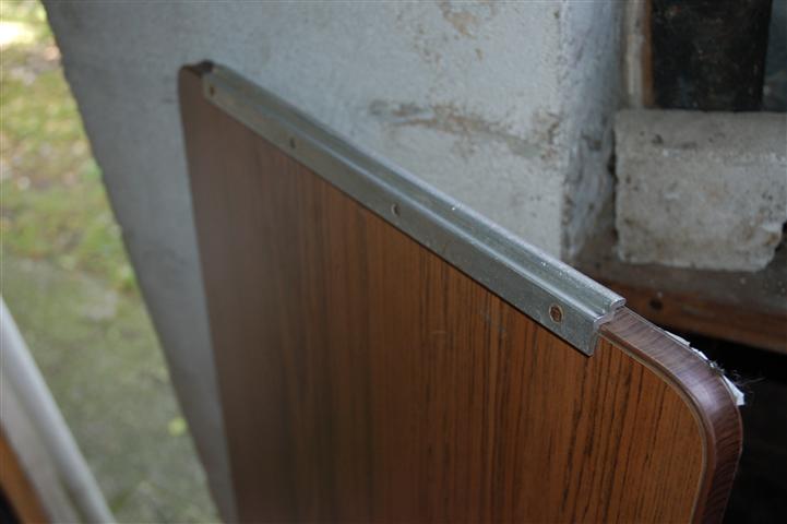

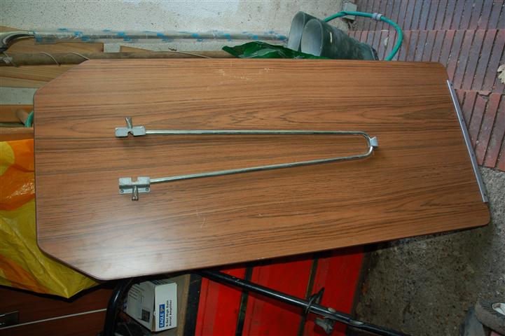

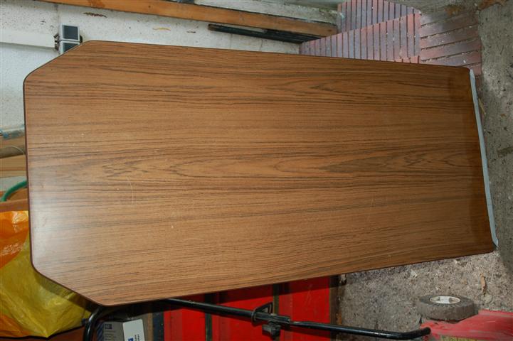

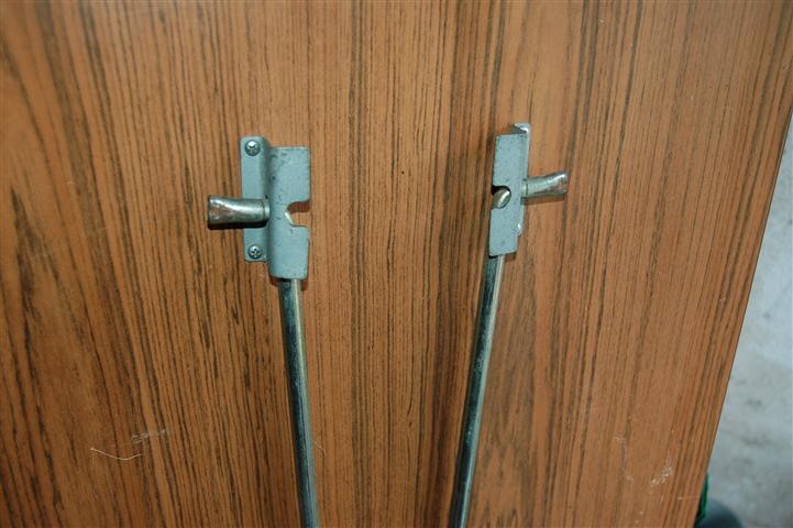

Mon Eriba Puck de 1982 ne possède pas de table.
J'ai bien les rails "femelle" fixées sous la baie AR et sur l'extérieur de la caravane.
Pourriez vous m'indiquer S.V.P les dimensions de la table d'origine d'une Puck et pourriez vous m'envoyer une photo?
D'autre part savez vous si le rail "mâle" qui est fixé à la planche servant de table est parfaitement vertical ( perpendiculaire au sol) ou fait il un angle spécifique?

Hello Papet !
La table fait 120.5 X 53.5 Cm
Le pied fait 65 Cm
Le rail alu fait 40 Cm
Il n'y a pas d'angle spécifique ;-)
