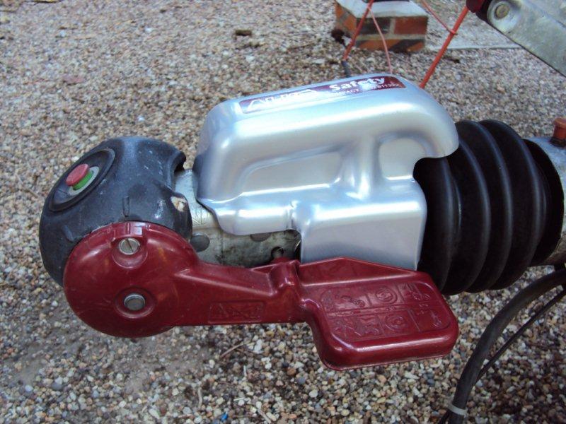

:super: j'ai découpé le soufflet d'origine en gardant le maximum de caoutchouc, miracle, je peux fermer l'antivol

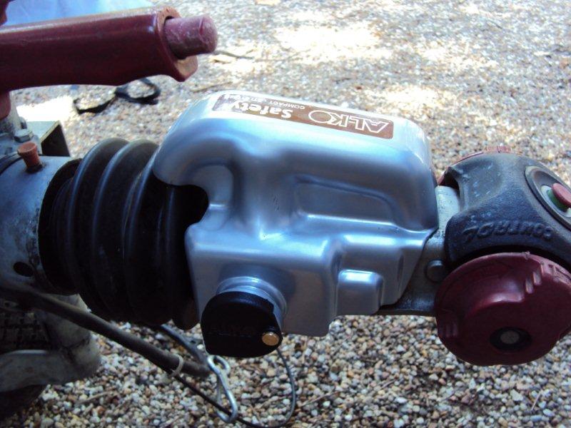

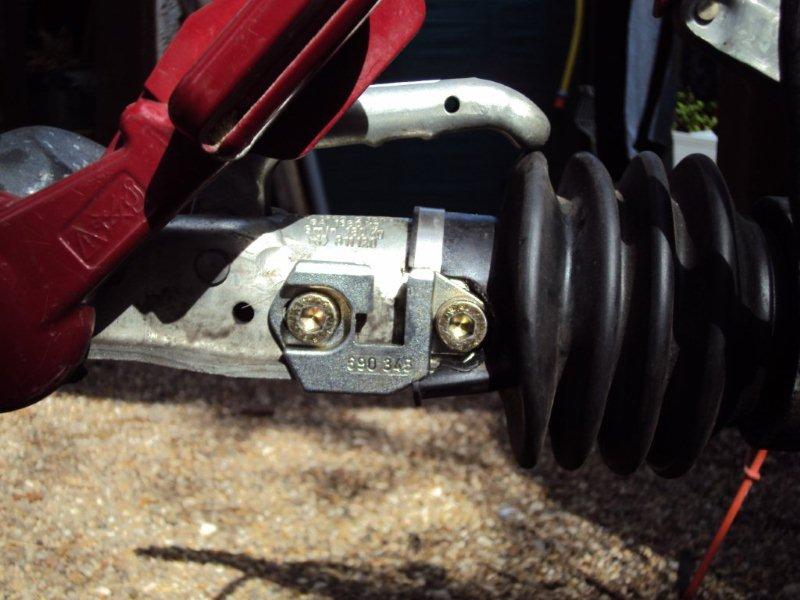

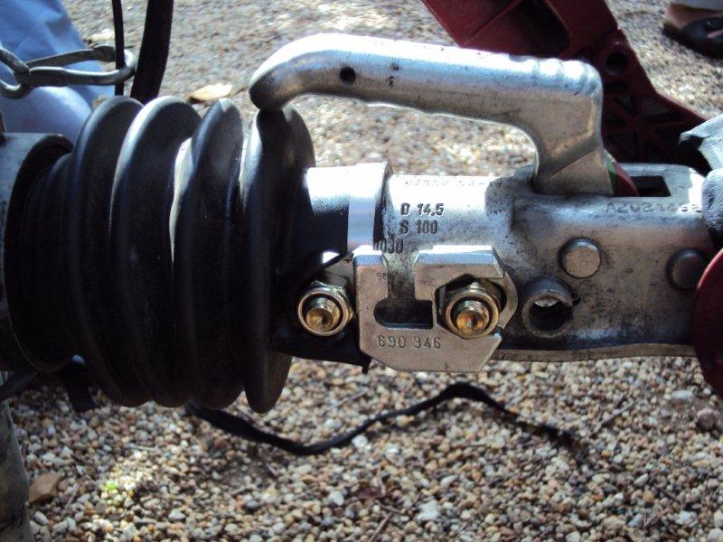

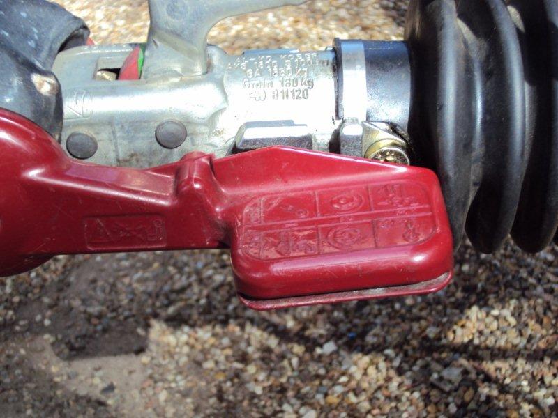

Non Djef t'es pas tout seul voici les photos du montage, j'ai fixé le soufflet avec un petit morceau de feuillard inox de 10mm coincé de chaque côté dans les pates de fixation de l'antivol
Le feuillard est bien visible sur cette photo

Propre net et sans bavures, chapeau!! :super: :super:
