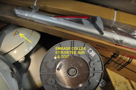

J'ai fait monter il y a plus d'un an une parabole automatique sur le toit de ma Troll. Cette parabole est de mauvaise qualité et toujours en panne. Après d’âpres discussions avec le vendeur celui-ci consent à la démonter et à me rembourser. le démontage doit avoir lieu le 02/10 soit après demain
Problème : la parabole est montée sur une embase circulaire collée au Sicaflex et rivetée sur le toit. Comment démonter cette embase sans endommager le toit de la caravane ? Pour les rivets, je suppose que cela se réglera à coups de perceuse ; mais pour le Sicaflex ? Et pour obturer les trous afin d'éviter des infiltrations ? Du ruban adhésif en attendant le passage dans un magasin d'entretien de bateaux pour réfection du gelcoat serait-il suffisant ?

J'y suis déjà depuis 1 semaine. Cette parabole m'a pourri la vie ; j'ai du interrompre ma balade en Bohême pour retourner chez le vendeur. Ce qui n'a pas été inutile : devant le bureau du responsable SAV j'ai découvert un tas de paraboles en panne, tas que je me suis empressé de photographier ce qui a ôté au responsable SAV toute possibilité d'ergoter sur le remboursement.
Je ne suis pas le seul à avoir des problèmes. Et ce n'est que le dessus d'un carton haut d'un mètre !
DSC_1018 copie.jpg (81.69 Kio) Vu 10866 fois
DSC_1024 copie.jpg (150.83 Kio) Vu 10866 fois

Salut Marcel, il ne sera pas difficile de percer les têtes de rivets sans toucher le toit et pour enlever le support il te faut une corde à piano montée sur deux extrémités en bois.
Ensuite tu passes la corde dans le Sika sous le support et tu le coupes et logiquement tu n'abimes pas le toit.
Pour la réfection tu vois comme est le toit, si il n'y a pas d'entrée d'eau...... :siffle: :siffle:

Salut, Marcel, l'idée de notre ami Franc-Comtois est très bonne. A défaut de corde à piano, tu peux utiliser du fil de pêche costaud 40/100ème que tu entoureras autour de 2 morceaux de bois pour t'en servir de poignées, comme dis Jean-Pierre, tu confectionnes un fil à couper le beurre maison. Tu réchauffes un peu l'embase à l'aide d'un sêche-cheveux pour que le sika soit plus maléable et tu le cisaille par un mouvement de va et vient en tirant vers toi. Pour boucher les trous des rivets, tu trouveras en centre auto un petit pot de mastic de rebouchage de fibre de verre armé en bi-composants qui fera parfaitement l'affaire. Sur une caravane d'occasion comme la tienne, inutile de te lancer dans une réparation au Gel Coat fastidieuse et plus honéreuse. Une retouche de peinture gycéro fera l'affaire!

Merci à tous de vos conseils ; démontage effectué ce matin ; le gars chargé de l'opération ne connaissait pas le truc de la corde à piano, je le lui ai indiqué et le démontage a progressé à la vitesse V. Merci au Franc Comtois et à Landeriba de me l'avoir indiqué. Pour les rivets, le gars a rebouché les trous avec une grosse goutte de Sikaflex ; de toute façon avec les restes du collage de l'embase, je suis bon pour aller au magasin d'accastillage près de chez moi pour faire refaire le toit entre les 2 grosses nervures.
