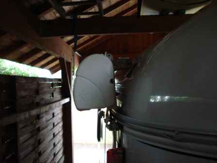

J'ai acheté un Omnistore pour notre ériba (une troll manhattan) sur un site web.
Le mode de fixation était semblable au tien, soit 3 pattes de fixation pour maintenir l'omnistore, avec 2 vis toles pour chaque support (tes vis me semblent bien courtes; les miennes étant plus longues). Mais celà ne change rien car le mode de fixation est bien trop léger pour le poids de l'omnistore, les secousses et vibrations de la route ....
J'ai fabriqué à l'identique, le système de renfort vendue en magasin (N.A) et qui est représenté en image jpeg ci-dessus.
Je suis allé chez L.M et ai acheté les éléments inox servant à sa fabrication.
Après avoir traversé la France, l'espagne, le Portugal, celui ci n'a pas bougé.
Je l'ai réalisé de facon à ce qu'il soit démontable. Il ne reste que 3 pattes discrètes collées sur l'arrondi de l'ériba (non vissées; ma femme refuse que je perce SA caravane).
Ainsi, nous pouvons installer l'auvent pour un séjour prolongé.
Si vous souhaitez des photos, je peux vous les adresser ou les déposer sur le forum.

Bonjour Jacky,emma et jacky a écrit :.../...
Oh oui nous sommes friands de photos de bons bricolages , Merci d'avance

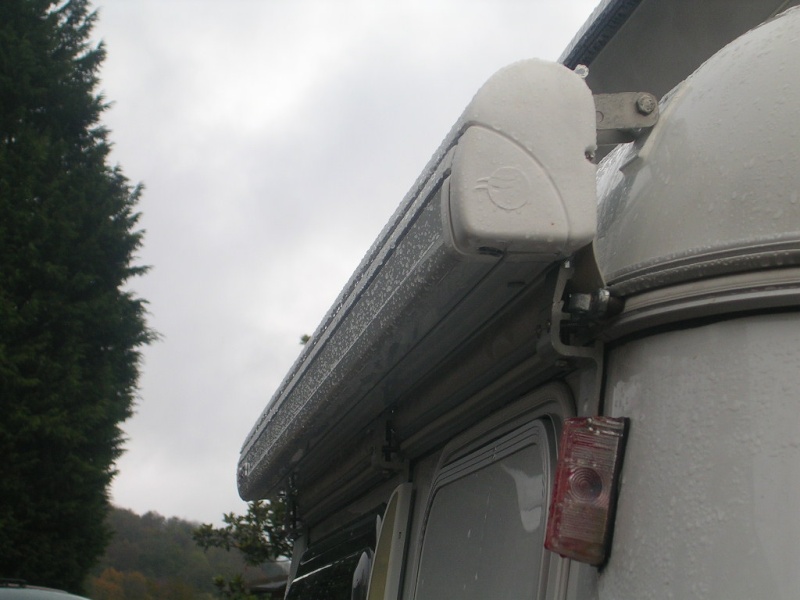

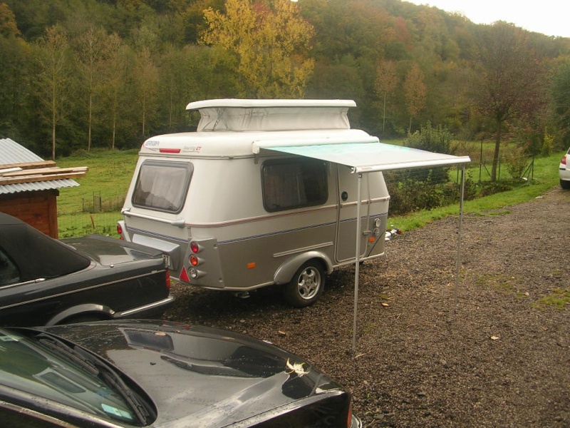

Bonsoir à tous,
Et bien mon bonhomme n'a rien voulu entendre, le fait que je n'ai pas mis les petites sardines au pieds des deux mats, donc même sur un macadam, des rochers ou du sable fin, il faut imperativement mettre les sardines et alors on peux éventuelement discuter en cas d'arrachage de tout le bazar.
Maintenant que je l'ai plus ou moins digèré l'histoire je vais réinvestir dans un modèle de store avec manivelle pour le déroulement qu'en pensez vous?

Bonsoir Abacab
quand tu dis mon store n'a pas survécu à la première brise, cela veut dire qu'une fois déroulé et posé sur les pieds, il s'est envolé et les bras ont pliés, puisqu'apparemment il n'était pas amarré a sol,du moins c'est ce que te reproche le vendeur??
OU le boitier en roulant c'est désolidarisé des pattes de fixation??
Éclaire ma lanterne :
De toute façon au vu des photos les pattes de fixation sur la cara. sont incomplètes

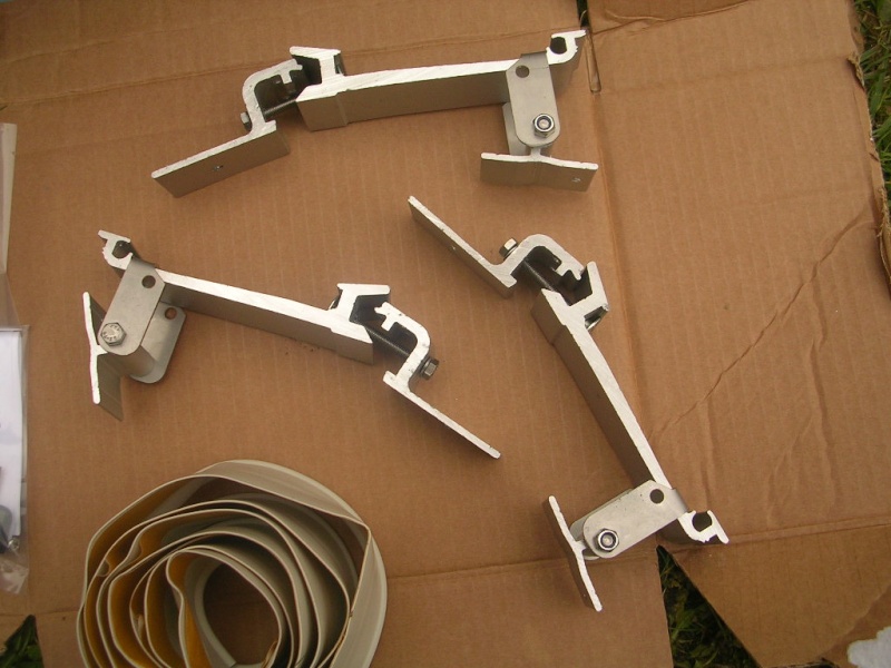

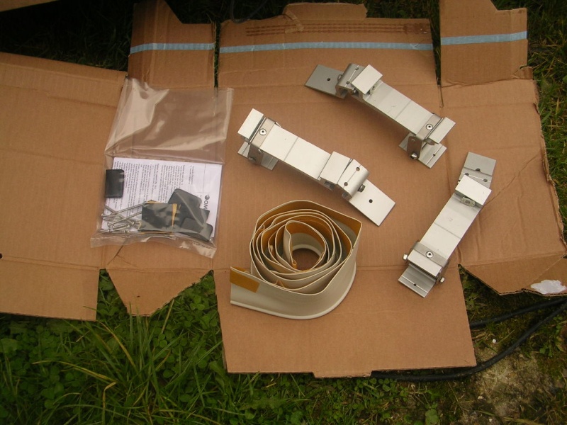

Christophe, as tu gardé quelques photos du montage de mon store?
Il y avait des détails...

bonjour tout le monde,
la patte droite n'est pas complète parceque la vis à cassée. Pour ce qui est de la destruction du store je n'ai pas vu le deroulement de l'histoire puisqu'après avoir dérouler le store nous sommes partis 5 min. pour aller chercher du pain, au dire des voisins cela à fait un grand bruit mais nous suposons que le store s'est soulevé en arrachant la patte

bjour, le nouveau store avec doubles pattes d'ancrage et manivelle est commandée mais cette fois en Belgique, le concessionaire de Bethune peut aller se faire.....il a même pu gardé l'épave du store
- deblec06
- Messages : 184
- prénom : Didier
Re: Omnistore
Salut Abacab,
Il est clair que le concessionnaire qui t'a monté ça a fait un travail de Sagouin et ferait mieux d'aller vendre des chichis sur les plages...
Ceci dit, quelque soit le store que tu achètes et la fixation du bloc, haubanne-le solidement et systématiquement, même si il n'y a pas de vent. On n'est jamais à l'abri d'une bourasque inopinée.
Si tu es sur du bithume, tu peux éventuellement le lester avec qque chose : belle pierre, jerrycan d'eau (plein !!!...) etc...
Pas plus tard que début mars, j'ai été obligé de doubler les attaches de ma solette et de la lester justement avec un jerrycan pendant mon absence, car le temps était capricieux... et ça pouvait se retourner comme une crêpe!

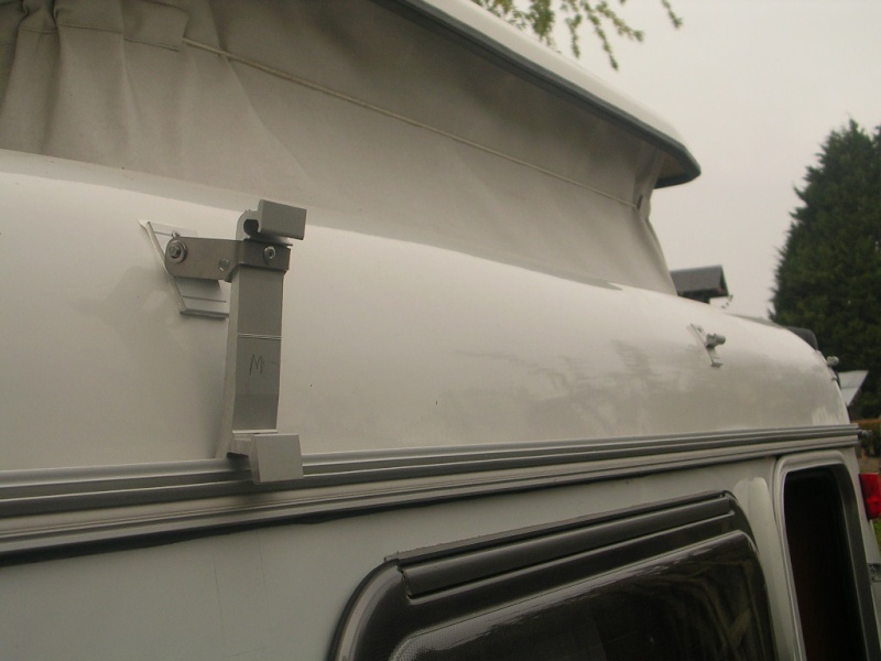

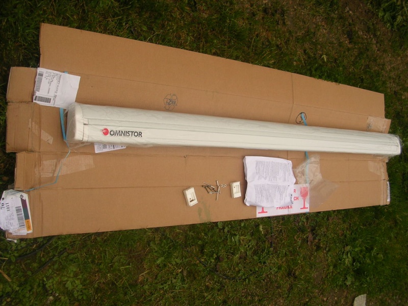

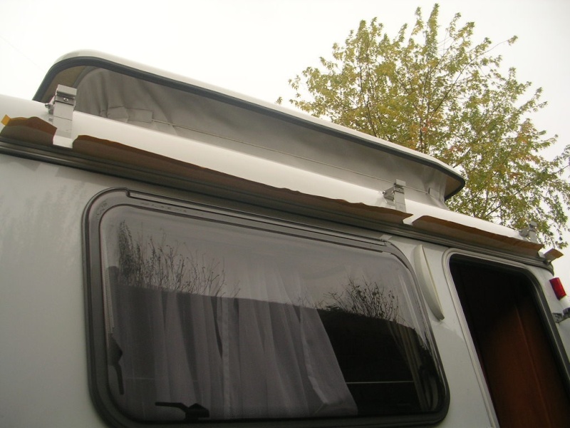

BONJOUR
VOICI QUELQUES PHOTOS DU MONTAGE D'UN STORE OMNISTOR
JE RENTRE DE CONGES DE LA REGION DE SARLAT SUITE A UN ORAGE
LE STORE A RENDU L'AME NOUS SOMMES EN DISCUTION AVEC L'ASSURANCE POUR
LE REMPLACEMENT
CORDIALEMENT
CHRISTIAN

Bonsoir Christian,
Peux tu nous dire qui a fait le montage de ce store ?
Dur ! ce qui vous arrive, tiens nous au courant de la suite avec ton assureur
Bonne chance
