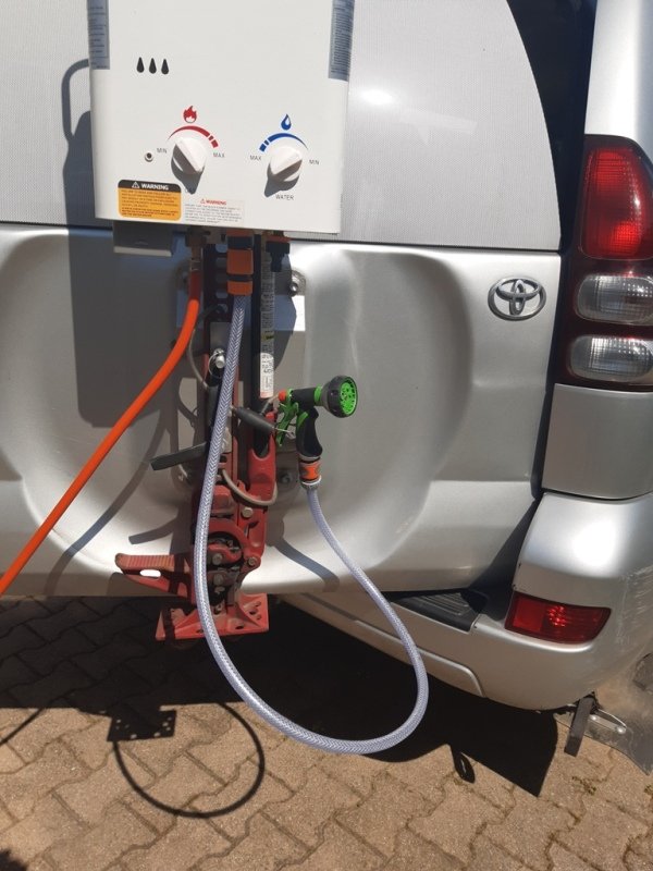

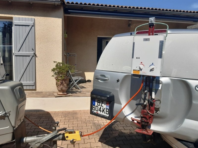

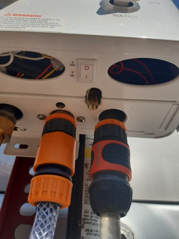

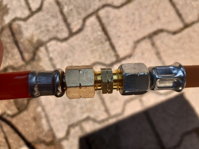

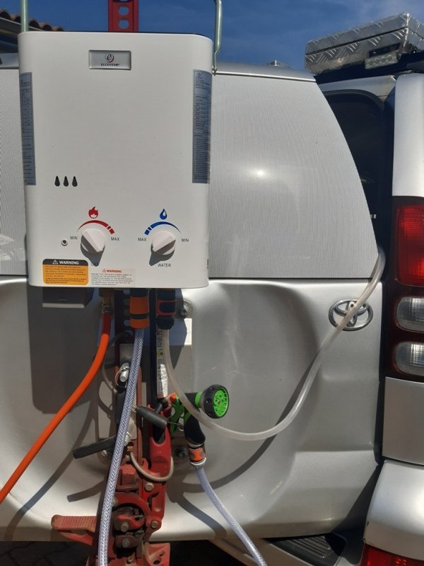

Bonjour, j'ai reçu mon petit raccord de gaz pour l'essai de mon chauffe-eau portable Ecotemp L5
Donc pose sur le support du cric, raccordement a la bouteille GPL de la caravane
le "pommeau de douche" ....!
le petit bouton M/A
raccordement eau du réservoir du 4x4
de l'eau chaude tout simplement
le fameux petit raccord
Voila , avec cette période particulière, on partage (tout et n’importe quoi ) ça passe cinq minutes!

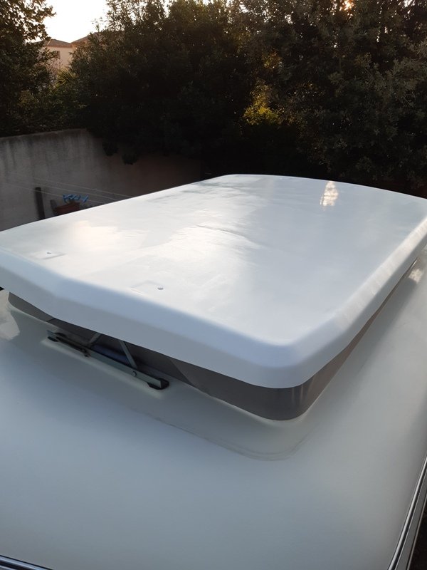

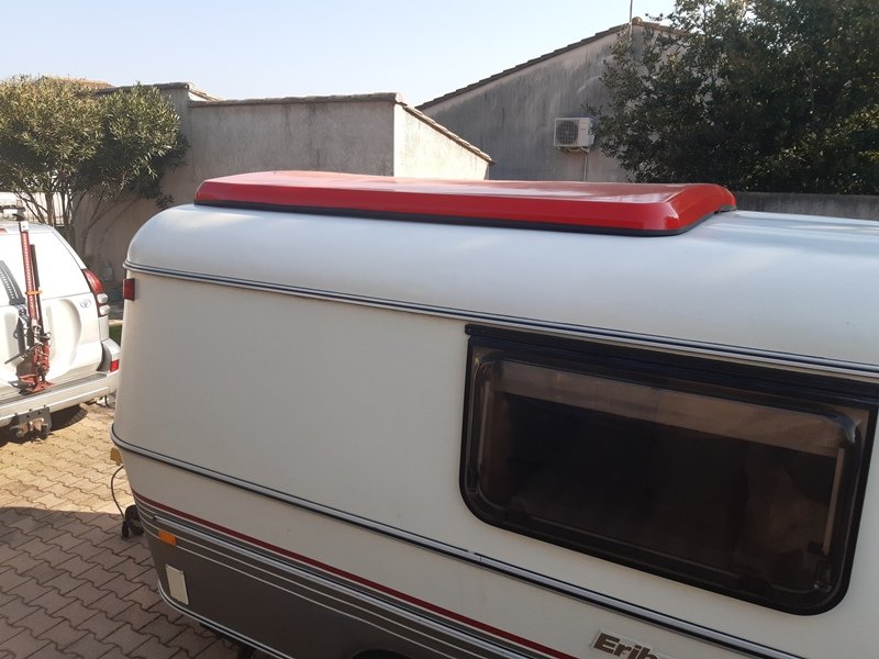

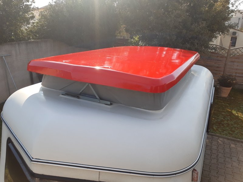

Suite a une mauvaise pose (fait par moi.......) de mes panneaux solaires , je les ai déposés, petit ponçage, une couche d’apprêt,
ensuite deux couches de peinture
et voila
la suite quand j'aurais modifié mon installation de mon nouveau PS ;-)

Ben Philou, c'est un très beau rouge!! Pour le panneau solaire souple je l'ai vissé sur le toit avec vis inox, joint gris souple entre le PS et le toit et sicaflex dans les trous de perçage.

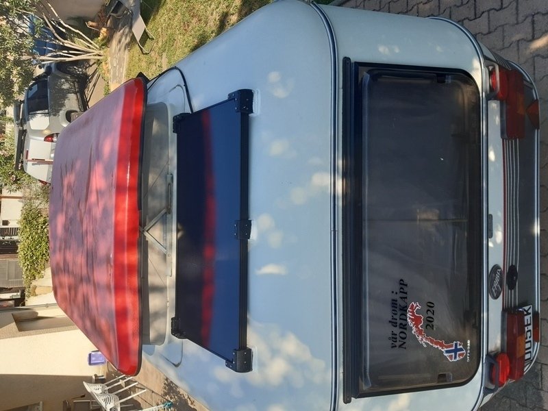

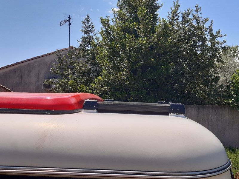

Voila, changement de panneaux solaires (exit les deux panneaux souples) maintenant: panneau photovoltaïque 105W ENERGIE MOBILE( utilise des cellules solaires photovoltaïques monocristallines PERC assemblage back contact, pour un rendement supérieur a 21% et surtout une perte très minimisée de la production en cas d’ombrage partiel, poids 6.3kg).
Bon c'est le "bla bla" commercial , on verra avec le temps!!!
