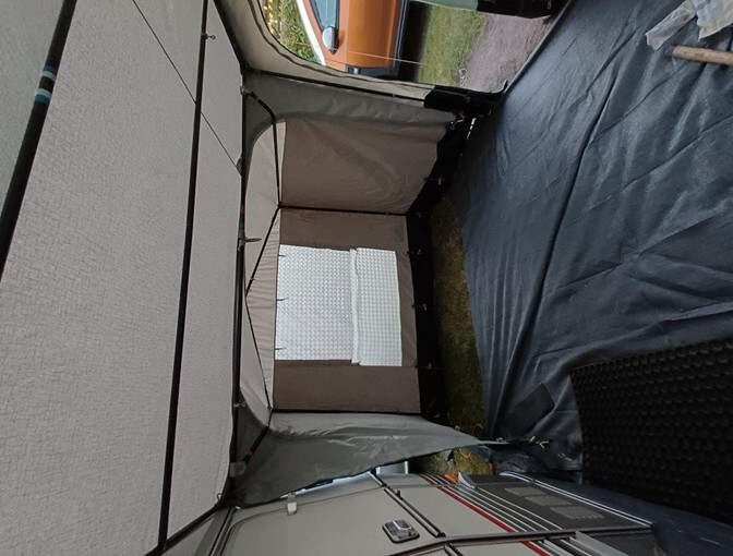

Bonjour tout le monde
Après pas mal de recherches, j'ai enfin fini par trouver un auvent pour le Sakado
Il s'agit d'un Soplair et petit plus, il était vendu avec l'extension, elle aussi, de marque Soplair.
Après quelques interrogations tout à fini par ressembler à quelque chose. 😊
Il ne me reste plus qu'à commander des piquets "spéciaux terrains durs" et à voir dans le temps après utilisation d'autres petites choses.

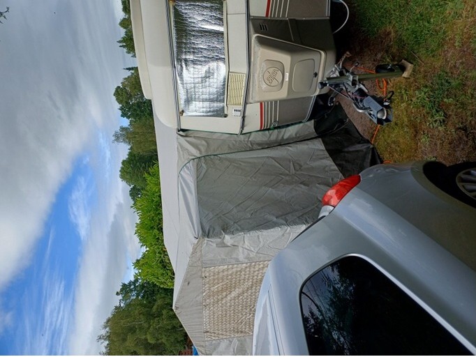

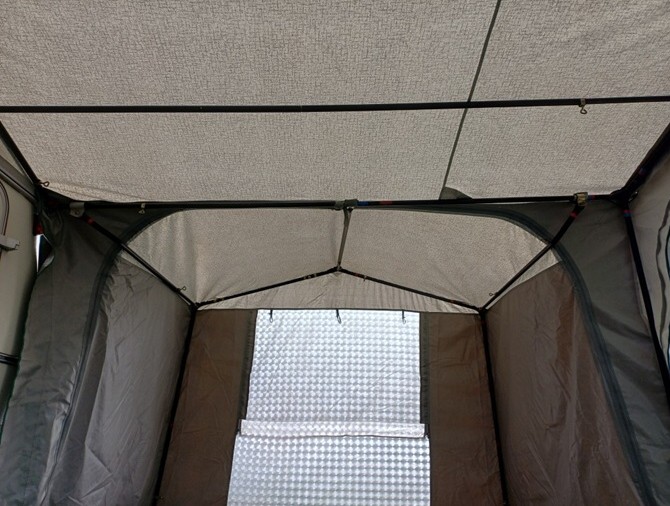

Re: Le Sakado
Posté : ven. 3 juil. 2026 14:31
par Le sakado
Il s'agit d'un montage afin de me familiariser avec ce nouvel équipement et surtout de repérer les tubes avec des scotchs de différentes couleurs afin de faciliter les montages ultérieurs
Les jupes n'étaient pas tendues avec les sardines , la toile n'est pas plaquée contre la caravane , l'intérieur non aménagé
Je pense réserver l'extension aux toilettes chimiques , et au coin "salle de bain" , une séparation sera installée pour plus d'intimité
À force d'expérience , je pense que nous réussirons à avoir un petit cadre de vie bien sympathique
Vivement cet été pour une première vraie expérience
