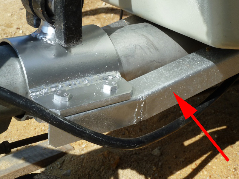

Bonjour à tous, :hello:
J'ai fait une petite modification pour donner plus de rigidité à l'ensemble et pour éviter le cisaillement au niveau des 2 boulons de maintien sur la platine de la roue jockey.
Il suffit de souder sur chant un autre fer plat de 133x40x10.

Bonsoir Jacques, :hello:
Je te joins un petit shéma avec les cotes.
Pour résumer, j'ai soudé sur chant un autre fer plat de 133x40x10 sur le fer de 270x40x10 ce qui permet d'ajouter 2 points de fixation et ainsi d'éviter le risque de cisaillement . Pour info, en boulonnerie j'utilise 4 boulons de 10 force 12.9

MERCI Gilles pour ce dessin fort bien fait -
une question : sur la derniére photo, on ne voit pas du tout que la partie rajoutée a été soudée ?

maximilien a écrit :MERCI Gilles pour ce dessin fort bien fait -
une question : sur la dernière photo, on ne voit pas du tout que la partie rajoutée a été soudée ?
à te lire
merci d'avance
Après avoir chanfreiné les 2 fers plats pour un remplissage maximum de soudure, il suffit de passer la pièce ainsi reconstituée à la meuleuse, le tour est joué, rien ne parait.
N'étant pas assez doué pour ce genre d'exercice, j'ai confié l'affaire à un ami serrurier.

Image Image bonjour a tous pour mes deux jours de RTT j'ai fabriqué un porte vélo maison ;-) pour un ancien maçon moi je dis que que coucou ???? :idea: :roll: :ame
Re: Trucs et astuces...
Posté : mar. 22 mars 2011 15:47
par Boulhaya
C'est quoi ces tubes qui encadrent le timon ? Quels sont leurs points de fixation ?
Posté : mar. 22 mars 2011 16:34
par tintin72
bonjour boulhaya des tubes ???? ou les cornières non ? :roll: :idea:
Posté : mar. 22 mars 2011 19:28
par Boulhaya
prte vélo Rouillon.jpg (191.15 Kio) Vu 43801 fois
Ben cornière ou tube, ma question demeure :
Comment est-ce fixé ?
Posté : mar. 22 mars 2011 20:04
par tintin72
re pour la fixation boulonner sous la barre de la bouteille de gaz diamètre 10 se sont juste des supports d' inclinaison pour les deux platines monter avec deux bandes de caoutchouc de 5 mm épaisseur :hello:

Boulhaya a écrit :
Bonne question, et surtout a quoi cela sert -il, car le collier, qui semble avoir du jeu, est vendu par un fabricant de pièces caravanes, et est conçu pour enserrer le timon, a force, et bloquer la boule d'attelage vers le haut .
les cornières servent -elle de stabilisateurs supplémentaires ou quoi, elles doivent alors êtres soudées sur le chassis de la : eriba :
Beau travail de soudure au demeurant ....
ruki
Posté : mer. 23 mars 2011 15:08
par tintin72
:D merci ruki, pour de la récupe moi je dis pas mal ::d
