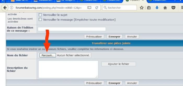

Carabistouille54 a écrit :Bonjour à tous!
Pour les photos, faudra attendre la fin de semaine au plus tard que j'ai le temps de les héberger.
Avec l'hébergeur du forum, elles ne risqueront pas de disparaitre quand ton l'hébergeur fera le ménage !! Réduire à 800 Maxi de large.
Hébergeur forum.JPG (47.4 Kio) Vu 14512 fois
