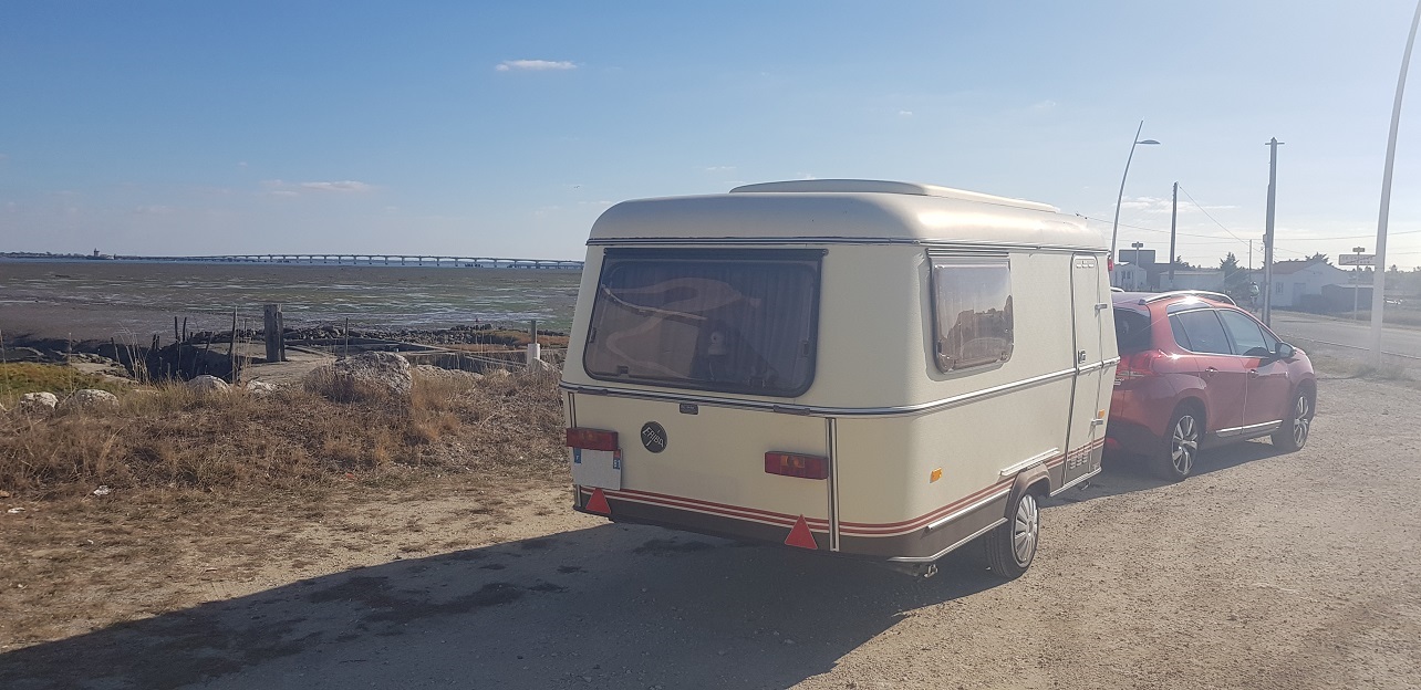

Je cherchais un endroit au bord du bassin d’Arcachon et j'ai choisi l'aire d'Andernos-les-Bains, j'étais stationné exactement ici:
https://goo.gl/maps/5FZFuvwNKgy
Moi j'ai bien insisté sur le fait que je n'avais rien de posé au sol et que je suis stationné exactement comme les camping cars, l'agent a bien insisté sur le fait qu'il était juste venu m'informer ...
Mon ressenti c'est que les ennuis n'étaient pas loin. Le comble c'est que quand j'ai levé le toit j'ai presque touché les branches du pin sous lequel je me trouvais, je vois mal comment un camping car ferait pour se garer la.
Pour résumer mon escapade: 5 jours, 4 nuits, presque 1600km de parcourus avec une conso moyenne de 7.0l/100km. J'ai adoré ma virée sauf que le parcours que j'avais prévu était bien trop long.
Après avoir parcouru tout ces kilomètres et passé plusieurs heures au volant j'ai pu constater que la conduite n'est pas aussi agréable que je le pensais. Malgré l'augmentation du poids à l'avant elle a toujours tendance à tanguer même si généralement ça ne dure pas longtemps c'est stressant. Parfois aussi ma caravane se met a sautiller, des petit sauts très désagréables. Sur la plupart des routes à 80km/h le comportement est normal (en 5 éme la voiture tourne à un peu plus de 1500tr/min, la 6 éme est utile que sur route plate) par contre dans certains virages ou sur voie rapide à 110km/h ça tangue méchamment. Pour résumer ça roule correctement mais ce n'est pas rassurant, pour améliorer la situation je pense à changer tout les amortisseurs et à diminuer la vitesse, ne pas dépasser les 90km/h sur voie rapide et diminuer à 70km/h la plupart du temps.
Si non je suis rentré et j'ai stationné mon
le nez en l'air pour tenté de faire couler l'huile qui se trouve encore sous le frigo vers le placard sous l'évier ou j'ai disposé de l'essuie tout. Je verrai ce que ça donne dans les prochains jours. Les robinets n'ont pas apprécié le voyage, les deux fonctionnent mal voir pas du tout, il me faudra régler ça. J'ai aussi un petit gnon sur le frigo du aux toilettes qui se sont sauvées de leur placard et qui ont cassé le plastique de la porte. Bref il faut bien tout caler avant le départ pour éviter ce genre de mésaventure.
Merci à tous !

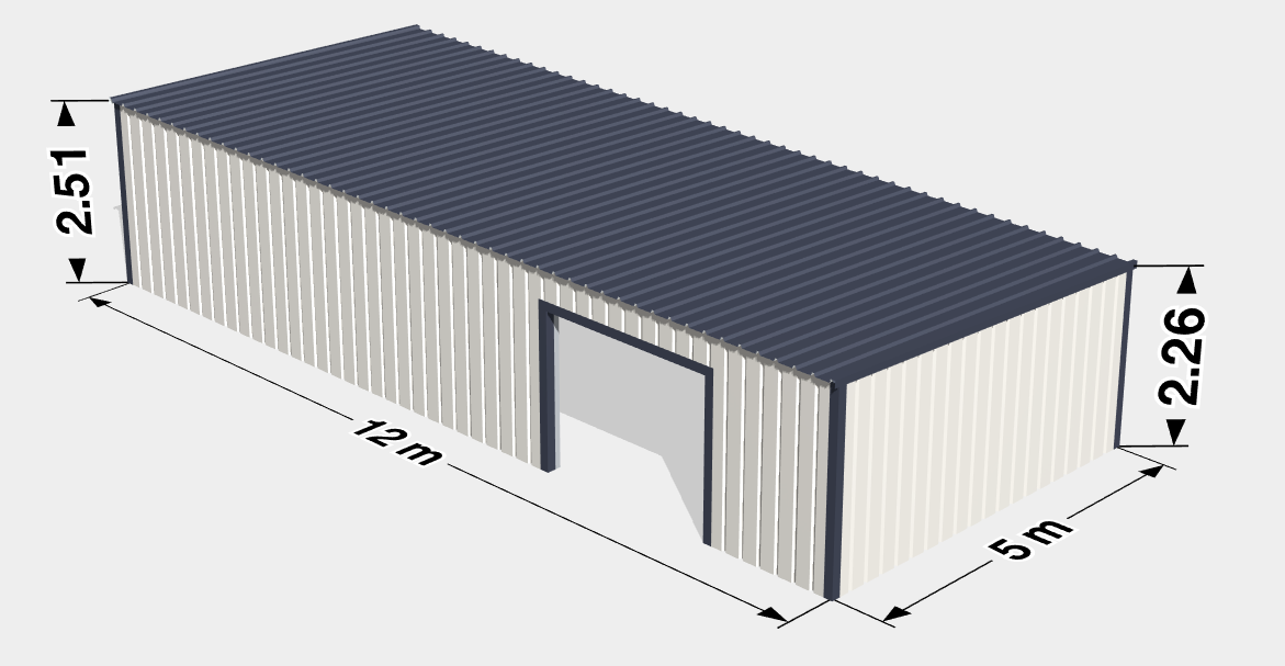

les parpaings ne m'appartiennent pas, mais l'idée de me construire un garage me trotte dans la tête depuis quelque temps déjà. Je commence à avoir un peu de matériel (une remorque, une
et deux voitures) et tout ça serait mieux à l'abri.
Il me faut d'abord commencer par acquérir un terrain. Après je pourrais peut être monter un abri de ce genre:

, Je pense que 2.26 m au versant le plus bas de ta pente est un peu juste, champignon levé c'est plus
Re: Présentation de julienv26
Posté : mer. 5 déc. 2018 18:53
par Chambord45
avec 2 rangées de parpaings c'est OK.
Posté : ven. 7 déc. 2018 22:02
par chataigne42
Par contre, avec 5m de profondeur, les 12m ne servent pas à grand chose (si ce n'est d'atelier) : c'est la longueur d'une voiture, rendant difficile les manoeuvres pour faire tourner les engins à 90° pour les ranger dans le sens de la longueur du garage...

chataigne42 a écrit :Par contre, avec 5m de profondeur, les 12m ne servent pas à grand chose (si ce n'est d'atelier) : c'est la longueur d'une voiture, rendant difficile les manoeuvres pour faire tourner les engins à 90° pour les ranger dans le sens de la longueur du garage...
C'est pas faux
Une entrée en bout (si tu peux) serait plus adaptée. Moi j'ai 9.40m / 4m, avec entrée et sortie en bout, voir;

chataigne42 a écrit :Par contre, avec 5m de profondeur, les 12m ne servent pas à grand chose (si ce n'est d'atelier) : c'est la longueur d'une voiture, rendant difficile les manœuvres pour faire tourner les engins à 90° pour les ranger dans le sens de la longueur du garage...
Vos suggestions sont très pertinente
C'est vraie que la porte sur le coté c'est pas génial en effet. Il faudrait soit deux portes latérales, soit une porte à chaque bout. Un autre problème aussi c'est que sur l'image que j'ai posté la porte ne fait que 2 mètre de haut, c'est trop bas pour la caravane. Je suis loin d'avoir pensé à tous les détails et le projet est encore loin d'aboutir.

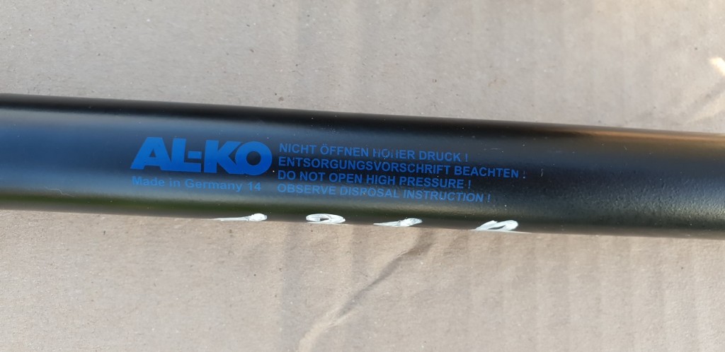

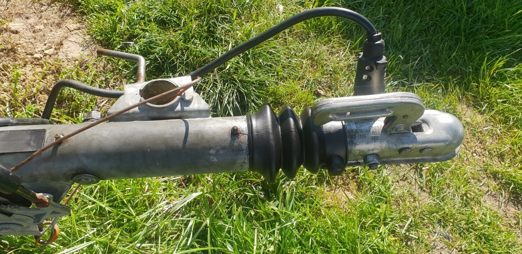

J'avais déjà prévu de changer l'amortisseur de timon (le coulisseau restait comprimé, photo du démontage dans le lien ci-dessus) et donc Lundi soir j'ai commandé: deux amortisseur Alko vert, un amortisseur de timon et son soufflet et enfin une jante qui me servira de roue de secours. J'ai commandé chez
http://www.malbert.fr/ et le colis est arrivée Mercredi mais je n'ai pu le déballé qu'aujourd'hui. J'ai été agréablement surpris pas ce délai de livraison rapide avec si peu de frais de port. Malgré un site internet un peu atypique, la commande est facile et j'ai payé avec Paypal.
Voici ce que j'ai reçu:
A gauche le neuf, à droit l’ancien:
Le soufflet à l'air d'être exactement le même et l'amortisseur de timon est de marque Alko. Le seul défaut c'est que la peinture de la jante est un peu abîmée mais ça n'a pas trop d'importance car ce sera juste une roue de secours. Demain je ferai le montage de tout ça.

Hier j'ai changé l'amortisseur du timon et le soufflet, il m'a fallu 20 minutes en travaillant tranquillement. Aucune difficulté particulière, le vérin que j'ai reçu convient parfaitement.
Résultat final:
Aujourd'hui j'attaque les amortisseurs.
