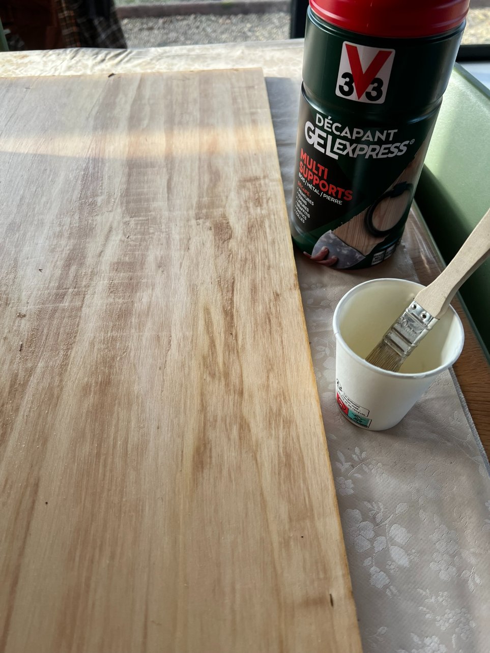

Merci pour vos conseils, c'est bon, je sens que les semaines de décapages viennent de se réduire comme peau de chagrin!

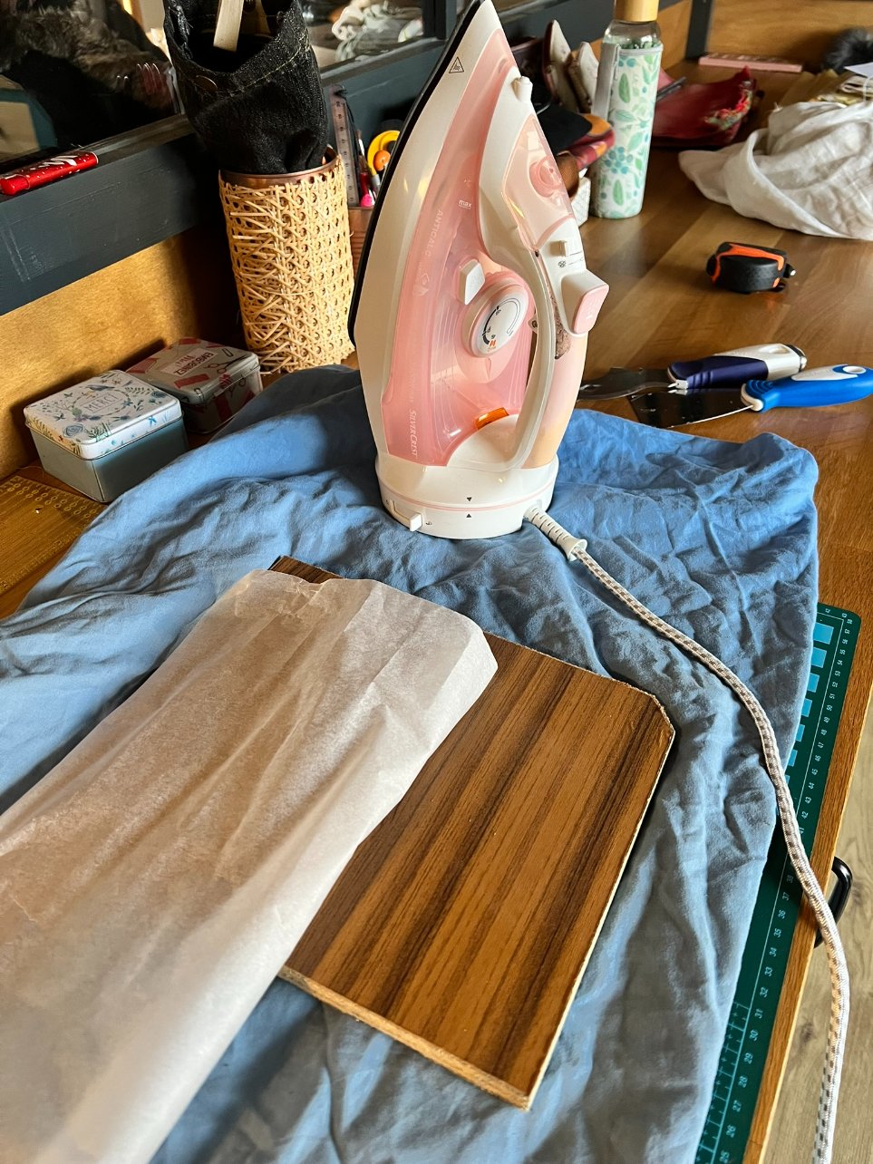

Tout d'abord merci Benjamin pour l'astuce du fer à repasser !!!
J'ai modifié un peu les consignes :

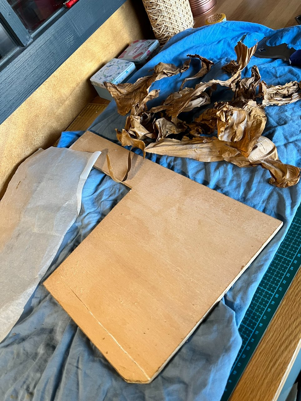

Utilisation du fer pas au plus chaud, juste avant.
Pas d'utilisation de tissu mais de papier sulfurisé (papier four) que j'utilise souvent en couture pour fixer ou repasser des matières délicates.
Quelques secondes (3, 4 maxi) et tadaaaaaammm !!!
J'ai fait une planche test en 10 min (double face + 1 chant), certes plus petite que la porte mais du coup je pense que j'ai été deux fois plus vite !
En image:
Deuxième partie, pour économiser un peu de temps et de douleurs dans les poignets, je passe en mode pas très écolo ni économique mais super facile : le V33 qui décape tout. Je l'ai déjà utilisé pour de vieilles couches de peintures, là ça enlève la colle comme de qui rigole, bon par contre l'odeur... :berk1: :erk: :erk: On étale au pinceau, on enlève à la spatule et ensuite avec une gratounette et un peu de produit on frotte dans le sens du bois et tout le reste part.
Sur cette photo: avant le petit de dessus fait aujourd'hui avec sa colle, après la porte terminée d'hier, plus de colle.

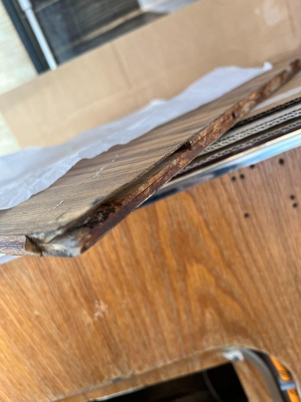

Un des morceaux, le bout de l'assise côté porte a pris l'eau il y a quelques années (en même temps que le plancher), c'est la partie qui s'abaisse pour agrandir le lit.
Avec quoi je peux "regarnir" ce morceau pour le réutiliser?
Sachant que c'est le dessous du meuble donc face contre sol mais que je dois y fixer une charnière pour la bascule.
Il y a 10 cm comme ça, le reste est bon et la charnière tenait bien dessus.
Par avance merci pour vos conseils.

Bonjour Constance,
Tu découpes la partie abîmée et tu refais avec du bois massif, éventuellement refaire tout le tour (cadre)
Collé pointé, pointes (tête homme )chassées mastiquées.
Mastic pas cher, mélanger colle blanche avec sciure de ponçage.
Collé avec colle blanche, pas néoprène !!
Les pointes tête homme , tu leur mets un coup sur la pointe avec un marteau, de ce fait elles n'eclaterons pas le bois.
Posté : ven. 24 janv. 2025 14:22
par Les Comtois
Le contreplaqué neuf c'est pas mal non plus ! En sachant que dans les GMS de bricolage ils vendent les chutes par lot à un prix intéressant.

D'accord avec les Comtois : en plus, c'est l'assise donc c'est pas très épais, tu en auras pas pour cher.

Effectivement si je dois acheter du matos autant refaire, mais comme le défaut était petit je voulais explorer la piste de la réparation si j'avais de quoi faire. Finalement j'ai plus de chutes de bois que de colle/mastic, je vais m'éviter un peu de décapage de colle!

Donc voici les jolies assises, j'adore les dessins du bois, je suis presque déçue d'avoir à faire quelques réparations car sinon j'aurai presque laissé le bois nature, bon j'ai la peinture faut que ça serve mais quand même... :happy1:
Voilà les deux jolies assises sans colle:
Et maintenant la vilaine planche, sans mentir il m'a fallu 3 heures pour enlever le film et ça ressemblait à un vrai carnage.
Il y avait beaucoup plus de colle, c'était l'enfer, j'y ai passé 2 jours car en plus à décoller c'était super douloureux.
En photo :berk1:
Je me suis dit que ça n'allait pas être jojo une fois la colle enlevée et je m'imaginais presque devoir la refaire, mais après tant d'effort ça m'aurait fait un peu c***r quand même...
Et puis hier j'ai mis le fameux V33 pas écolo, une bonne couche vu ce qu'il y avait comme colle et voilà le résultat avant/après:
La petite coquine est ressortie nickel, trop contente !
Cette planche est en train de recevoir son traitement anti bestioles droguées car c'est sur elle que les tasseaux étaient grignotés, j'ai vu un petit trou suspect donc pas de risques.
Maintenant que je suis prête à poncer... ben il pleut, patience, patience :aille:
Je vais profiter de ce repos forcé pour chercher des charnières piano pour remplacer celles qui sont mortes :hehe:

Dans le dernier post tout était décapé, maintenant toutes les planches verticales des assises sont réparées (et ça c'était long) à coup de colle, seringue, mastique et spatule, quelques pinces pour tout ficeler et les morceaux un peu moyens ont tous retrouvé leur jeunesse.
Puis le long travail de ponçage, mais ça fait du bien de voir tous ces morceaux enfin "propres" et ça annonce l'étape d'apprêt, dès demain!
Bon, par contre je n'ai plus de bras... :happy1:
Reste enfin les dessus des assises, ils ne pouvaient pas rester comme ça, un des deux était bien cassé mais la réparation est presque invisible, par contre je pense que je vais devoir les peindre aussi et non les lasurer comme je le pensais au début car il va y avoir des réparations à faire sur le dessus et une grosse attaque de bêtes droguées encore... (il y aura dessus les assises avec leur dessous en bois, avec les frottements j'ai peur que la peinture s'abime trop vite) (si pas très clair je remets en bas une photo de Sunny avant démontage, ce sont les planches claires dont je parle)
Photo avant ponçage (on voit aussi les frottements des assises):
Les petites bêtes, actuellement en détox à coup de xylophène...
Sunny... avant:
