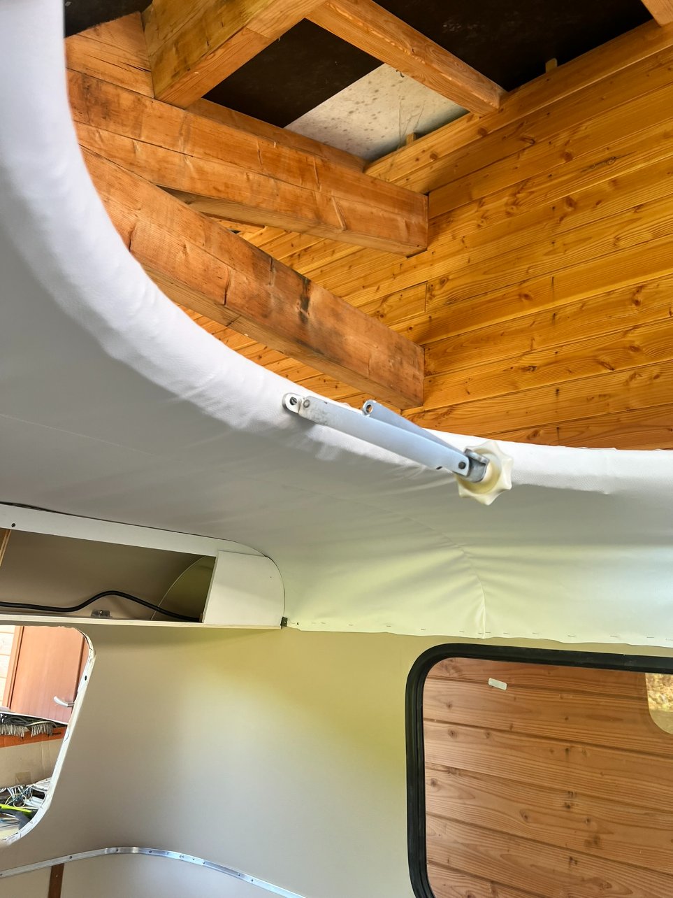

Etape 1:
Avec mon grand enfant, on a remis la toile dans la goulotte du toit. Je ne me souvenais plus que la réhausse tenait aussi grâce à la toile (si pas de toile, le toit tombe vers l'avant ou vers l'arrière), pourtant c'est pas comme si je m'y étais coincé la main lors du démontage (mémoire de poisson rouge).
Cette fois le passage était plus facile, on avait déjà bien tiré sur le ressort la semaine dernière, il était plus docile, mais s'aider avec les spatules plastique de cuisine reste une idée de génie :roll:
Ceci étant fait j'ai serré l'élastique mais j'attends avant de le couper car je veux être sûre de la tension.
Petit soucis, qui était déjà présent quand j'ai acheté Sunny, le toit n'est pas très stable, il vacille un peu vers l'avant ou l'arrière.
Nous avons pourtant refait une des deux fixations. Si quelqu'un a une Puck avec même fixation je veux bien savoir comment c'est chez vous?

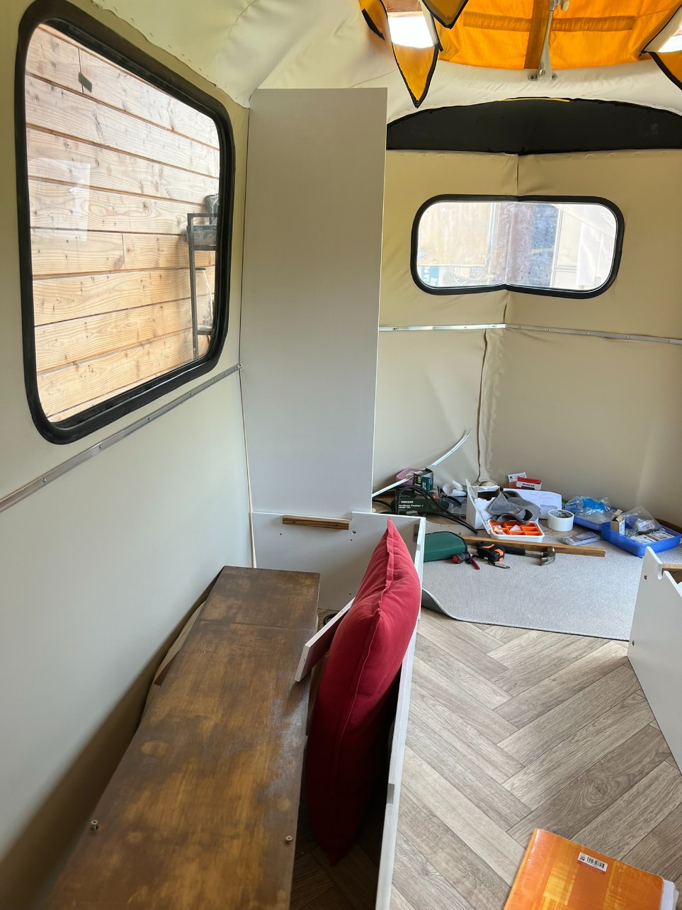

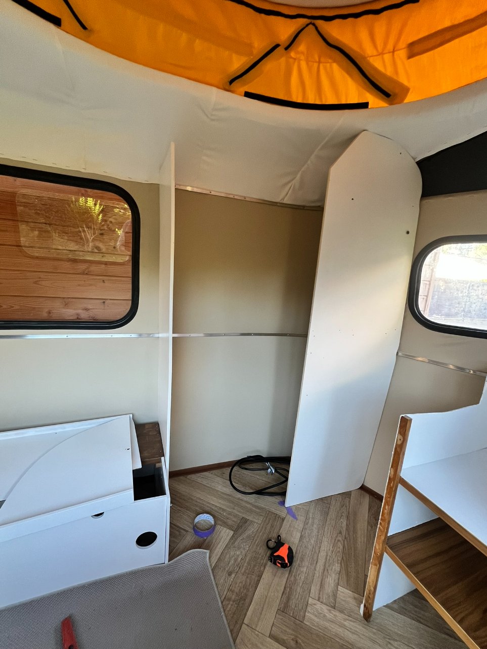

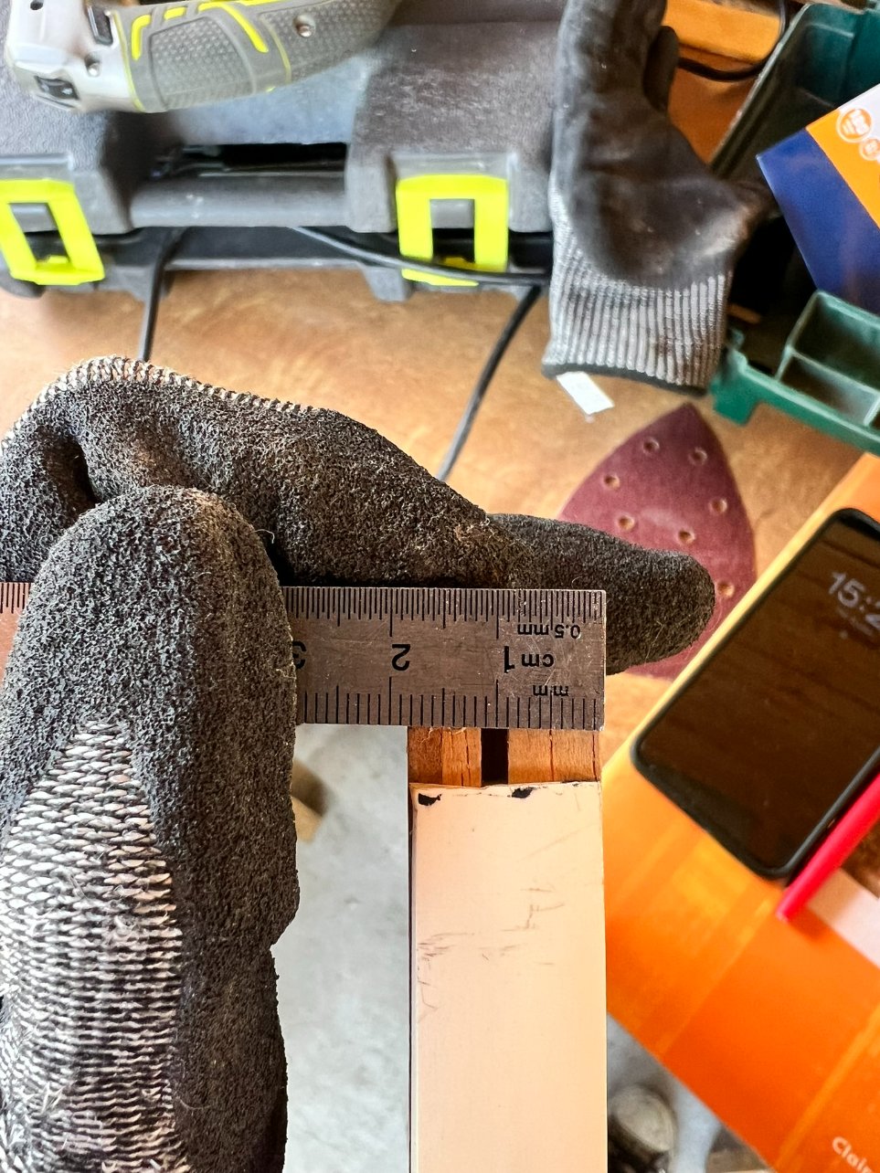

par Sunnypuckette
Merci Laurent, Jean-Michel et Alain, pas d'inquiétude, je vais vous enquiquiner encore un peu, il reste quand même beaucoup à faire et à chaque étape je bataille ...

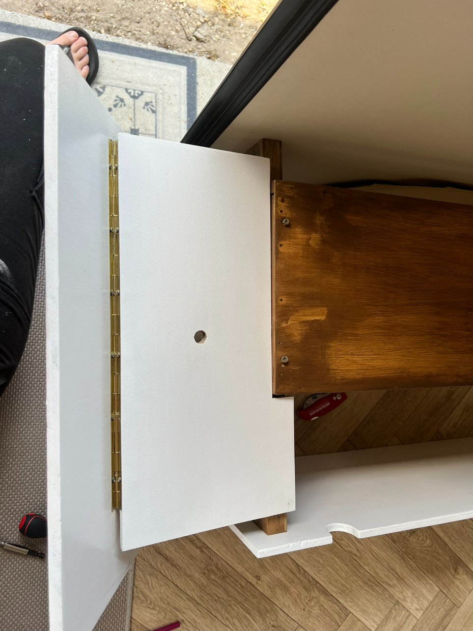

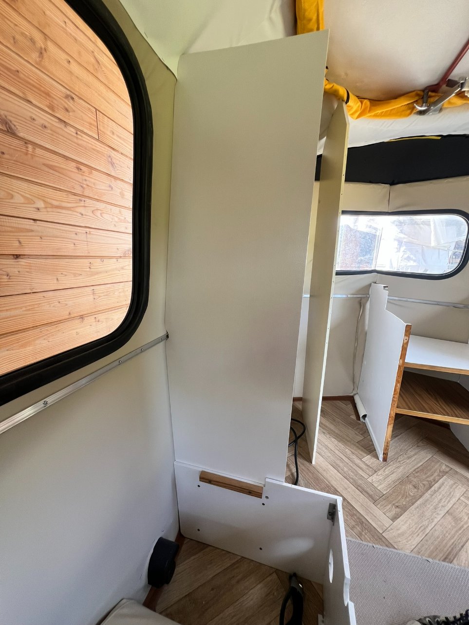

Etape en cours: la bataille des meubles.
Hier j'ai avancé la fixation des assises, pour le moment je les fixe juste entre elles et à la structure quand il y a.
Je me rends compte que mon plancher + lino est peut-être légèrement plus haut de 2mm de plus que l'ancien ensemble car je ne suis pas tombée juste à l'avant pour fixer la support à la structure de 2mm environ. Pour le support d'assise avant, un léger coup de ponçage et c'est passé, ce n'est peut-être qu'à cet endroit (à côté de la porte qui a été ressoudée) et dépend peut-être de la pose du plancher mais je le garde en tête pour le reste si je ne trouve pas les trous.
J'ai commencé à couper les charnières pianos comme conseillé par Yann il y a quelques semaines (pliées en deux, de l'extérieur vers l'intérieur, à la scie à métaux), les premières étaient pour la tablette amovible. La qualité n'est pas la même qu'à l'origine (plus souple) mais elles sont toutes belles et brillantes :frime: , on voit vite la différence:
Le système à bascule est en place, il ne me reste plus qu'à faire les fixations au sol.
Ce n'est vraiment pas facile de trouver la place de chaque partie, toutes dépendent les unes des autres donc je ne fixe aucun meuble au plancher pour le moment, au cas où.
... du coup je continuer à présenter les meubles les uns après les autres pour vérifier la pose (la première partie de la penderie étant fixée au mur, cela me donnera un meilleur repère).
Mais voilà, nous arrivons au problème que j'imaginais depuis le début: en rajoutant du bois sur la structure, les meubles la touchant ne passe plus.
Il va falloir que je les rabote.
Question pour les pros du bois, quelle est la meilleure manière de rogner mon CP sans l'abimer et en conservant les arrondis?
Je pensais poncer? Mon père m'a conseillé d'utiliser une lime à métaux (j'ai une ronde pour les creux) et de poncer tout doux à la main mais j'ai peur que le CP casse ou se fende...
Pour illustrer le tout voici les photos:
Si ça touche en haut on voit le jour en bas:
le bois rajouté sur la structure fait une belle épaisseur, faut surtout que j'arrive à bien juger de la profondeur.
Le rail du milieu pousse aussi car il y a le bois dessous, il ne rentre plus dans le creux et fait un jour en bas.
Merci pour vos conseils avisés.
Posté : dim. 6 juil. 2025 09:16
par lolofay
Vu que c'est bien plaqué en partie haute, je pense que tu avais déjà un peu de jour avant, non ?
Posté : dim. 6 juil. 2025 11:06
par eribabinbin
Bonjour Constance
Pour retirer un peu de matière, raboter, sinon scie sauteuse lame fer ou à la ponceuse à bande.
Bon dimanche, z'avons un peu trop abusé de la marijuana....
Posté : dim. 6 juil. 2025 12:27
par lolofay
J'viens de remarquer un truc ! Pourquoi les planches fixes sur les coffres ne vont pas jusqu'à la paroi ?
Tu perds du passage pour charger les coffres ce qui n'est pas négligeable !
Bon dimanche.

lolofay a écrit : dim. 6 juil. 2025 12:27 J'viens de remarquer un truc ! Pourquoi les planches fixes sur les coffres ne vont pas jusqu'à la paroi ?
Bon dimanche.
Bonjour.
Tout d'abord toutes mes félicitations Constance pour cette reconstruction, tu vas repartir avec une Puck plus neuve qu'en sortie d'usine.
BRAVO.
Pour cette remarque de Lolofay, je suis d'accord, mais perso, j'ai modifié l'accès en coupant cette planche.
J'ai fixé un tasseau sur la planche verticale, et je pose la partie coupée de ma planche qui est tenu avec des tenons de 8 mm mis en place sur les parties horizontales.
C'est très pratique pour placer ma caisse plastique qui contient ma vaisselle.
Mais, je dois aussi préciser que je ne fais que du camping " rétro " . Donc la caravane sort rarement !
Posté : dim. 6 juil. 2025 17:10
par lolofay
Sur la Puck d'une amie, j'ai mis des tasseaux contre la paroi.
Et j'ai mis des charnières, comme ça ces planches se relèvent ! Bien pratique pour accéder aux coffres.
Posté : lun. 7 juil. 2025 08:31
par Sunnypuckette

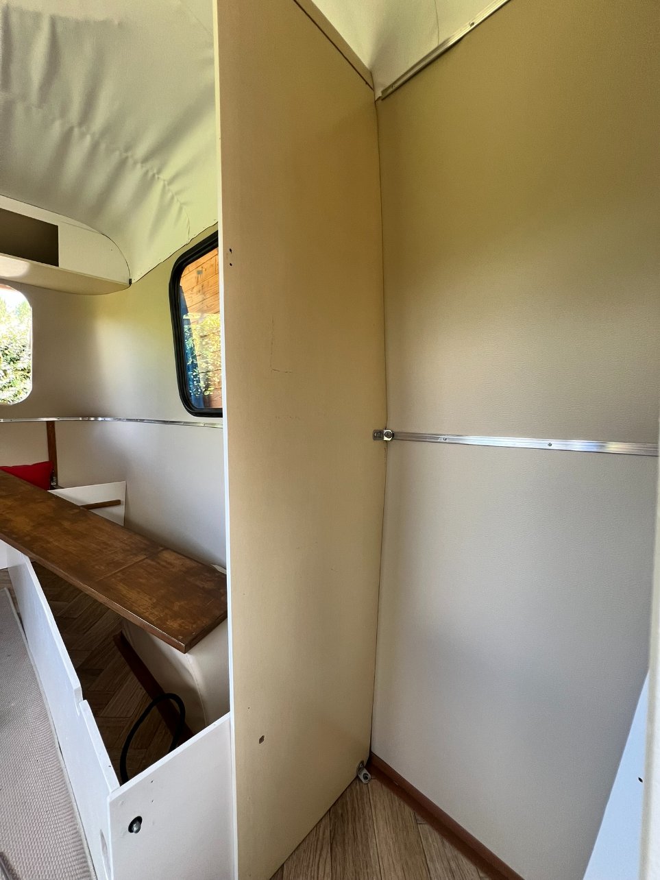

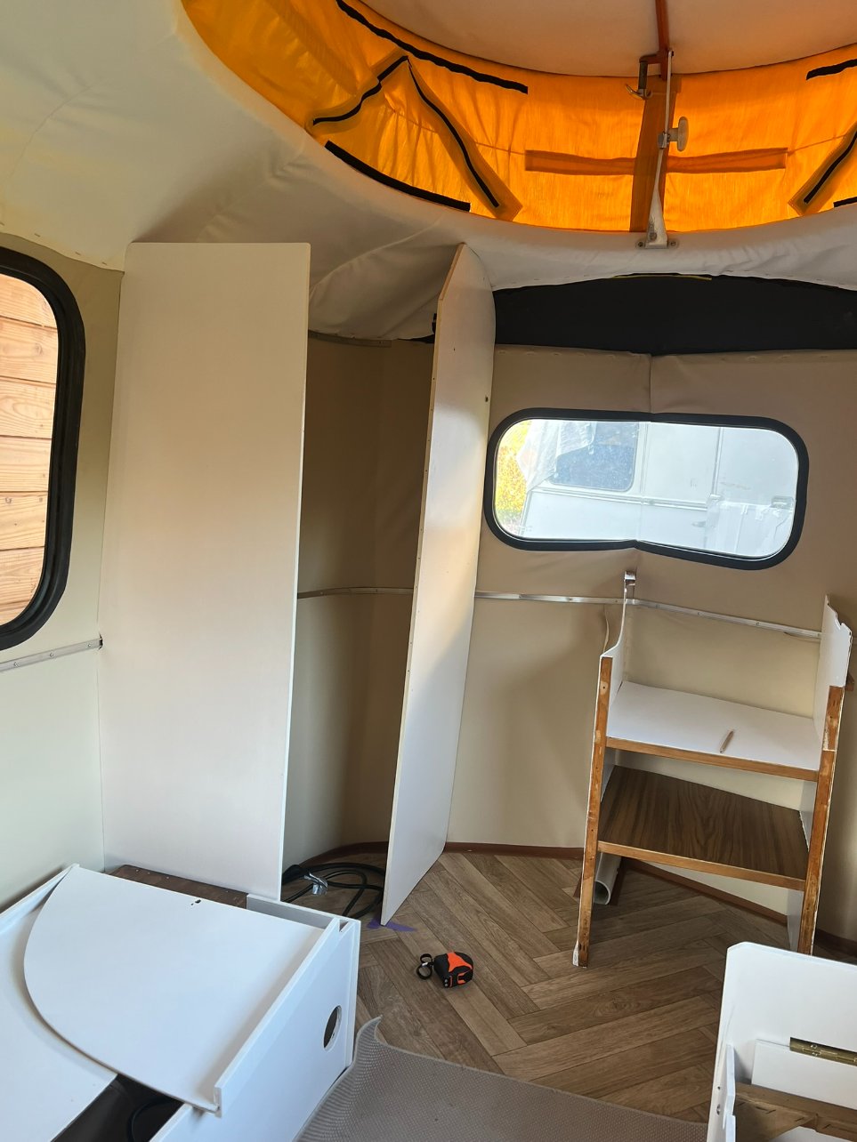

lolofay a écrit : dim. 6 juil. 2025 09:16 Salut,
Bonjour Laurent,
C'est parce que la structure est plus vers l'intérieur de la caravane qu'il y a un jour en bas. L'ajout de bois ayant été fait sur le haut et milieu de la structure. De plus le creux de la zone centrale épousait parfaitement le tube de la structure mais il a maintenant par dessus un chant plat de quelques centimètres, ça coince. Je le vois en présentant la charnière qui va de la planche à la structure, je suis loin de pouvoir la fixer :nono: .
Sauf erreur de ma part, je n'ai pas beaucoup d'éléments à retoucher: les deux verticales de la penderie et la façade de la cuisine côté porte, le reste ne me semble pas reposer sur la structure. Par contre c'est un parfait puzzle, si j'ai 5mm de trop des deux côtés, un des meubles (surement la cuisine) ne passera pas...
Pour les planches horizontales des assises, je n'ai fixée que celle de l'entrée, présentée comme elle l'était quand j'ai acheté Sunny, effectivement un peu loin du bord mais je pensais que c'était pour la stabilité :gene: . J'avoue que ce n'est pas super pratique pour le rangement mais si comme nous l'imaginons elle ne sortira que pour des week-ends ce ne devrait pas être trop gênant et peut-être je pourrai améliorer cela un peu plus tard (j'avoue pour l'instant avoir besoin de me concentrer sur le montage des meubles).
Jean, Laurent, je note vos idées d'amélioration, ce sera surement à faire très prochainement (Laurent, je n'ai juste pas compris sur quelle paroi tu as fixé des tasseaux)
Sur l'assise face à la porte, le support vertical central a été coupé pour pouvoir passer, j'imagine, les tubes d'auvent ou parasol en long dans le coffre, ça manque du coup de stabilité, je pense que lui, je vais devoir le refaire rapidement.
Sur cette photo au démontage on voit que l'assise côté fenêtre n'est pas contre la paroi et si vous regardez dans le coffre sous la fenêtre vous voyez que le support vertical a été coupé et du coup il n'est pas très stable.
Benjamin, je t'ai vu avec Michelle, pétard à la main, tu avais la tenue, nous on avait la voiture, on revient du California festival organisé par VW, j'ai piqué pour l'occasion le T2 de mon père, un super week-end mais çà manquait sacrément de caravane! Si j'y retourne, ce sera avec la puck attelée au combi!
Ce week-end camping m'a donné encore plus envie de partir avec Sunny, je bosse au plus vite pour retourner à mes travaux!
Sur ce, je prends vos bons conseils, ma ponceuse/raboteuse/scieuse et je repars au travail du puzzle de meubles!
Merci beaucoup
Posté : lun. 7 juil. 2025 10:28
par lolofay
Oui j'avais fixé les tasseaux dans les parois bois au maximum possible, au plus près de la paroi.
Tout ça peut te paraitre léger mais rassures toi les banquettes ont des fonds qui rigidifient un peu tout ça.
Posté : lun. 7 juil. 2025 10:51
par Sunnypuckette
lolofay a écrit : lun. 7 juil. 2025 10:28 Salut,
Merci Laurent, j'imagine donc qu'elle n'avait pas comme moi des murs en simili?
Car derrière le simili, j'ai juste l'isolant et la tôle extérieure, pour y mettre des tasseaux c'est compliqué ou alors en les fixant à chaque verticale?
Tu as raison, une fois qu'il y aura l'assise j'imagine que ça semblera moins bancal :ghee:
Posté : lun. 7 juil. 2025 12:23
par lolofay
Oui le tasseau était vissé sur les 3 planches verticales, rien de vissé dans la paroi.

Pour étayer mes propos, voilà ce qui s'est passé ces deux derniers jours:
Bonjour à tous : eriba :
Deux jours de brainstorming, de dessin sur planche, de ponçage et re-ponçage, des ajustements assez fins finalement pour qu'à un moment, tout se mette en place (à sa place ?) J'ai longuement poncé (grain 80 puis plus fin télépathie avec Yann) et j'y suis allée vraiment par étape. Je pense être rentrée et sortie de la Puck au moins 100 fois en 2 jours :mdr1:
Pour la première planche qui fait la penderie à côté des assises, ponçage en bas (2 mm environ) et poncer les encoches, j'ai des repères en bas avec la fixation de l'assise, et au milieu avec le support dans le rail, idem pour la profondeur avec le bout de l'assise.
Et quand tout s'emboite c'est quand même top !
Sur les photos tout semble de biais mais c'est la distorsion du téléphone en grand angle car la caravane est un peu trop petite pour prendre du recul :aille2:
Forte de ce succès je continue avec la deuxième planche verticale.
Le positionnement m'a donné des sueurs froides, au début je n'arrive même pas à la rentrer à sa place, ça touche le toit... Je souffle un bon coup: encore le sol trop haut et aussi le plafond plus bas (avec l'Armaflex plus épais que l'isolant restant d'origine), donc ben je continue à poncer... Je mesure aussi la façade de la cuisine pour le côté, je mets des repères au scotch au sol, faut poncer encore un peu aujourd'hui mais ça avance.
Entre ces deux verticaux il y a le haut de la penderie, lui ce qui le gène c'est mon simili cuir un peu trop tendu :pleur4: :triste1: :nono: zut de zut, y a toujours un truc qui va pas.. :aille2: bon ben je vais enlever les agrafes et donner du mou en espérant ne pas avoir de trou car j'avais bêtement coupé le surplus de simili à raz :triste2:
Voilà où j'ai terminé hier soir.
Sinon hier matin j'ai finalement coupé un nouveau support d'assise vertical intermédiaire, pour rappel le mien (blanc sur la photo) avait été coupé et les trous de vis étaient en plus bien déformés, ça va plus vite de refaire que de réparer des fois...en plus j'avais autre chose à peindre, j'ai fait d'une pierre deux coups...

Sinon, je dois changer les profils du dessus de la cuisine, voici les miens :
18mm de large et complètement plat.
Pour le moment la seule chose que j'ai trouvé s'en rapprochant c'est chez Serial Kombi (pièce VW)
https://serial-kombi.com/fr/s/couvre-ch ... u-metre-5/
C'est exactement la même chose à 1 mm près en largeur...mais pour le reste ça semble bon... je pense que je vais tenter le coup, ils ont du blanc en plus et vendu au mètre.
Quelqu'un en a déjà trouvé ailleurs ?

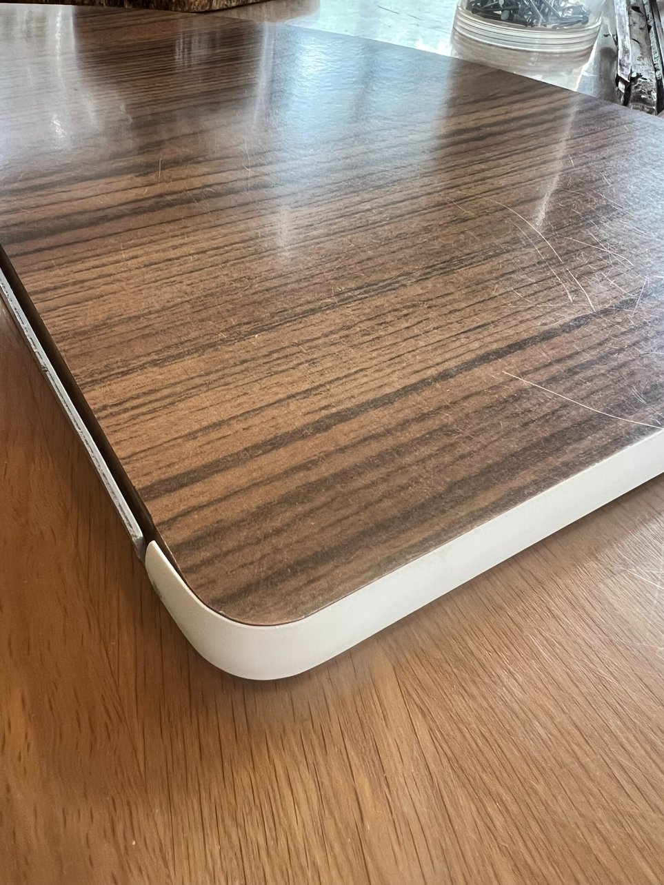

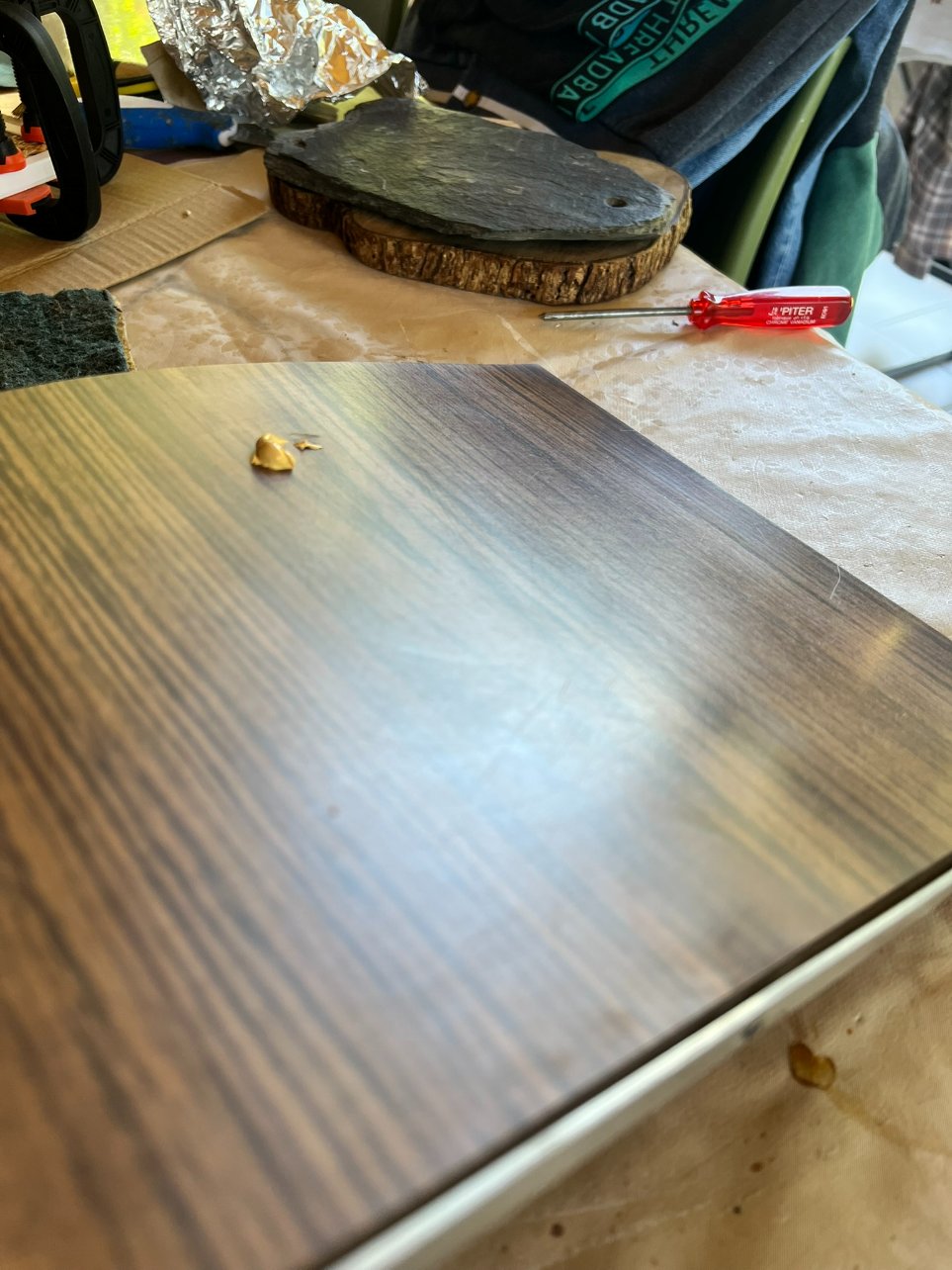

Ensuite j'ai fait des tests rapides de rénovation du mélaminé de la cuisine.
J'ai regardé sur internet et j'ai fait quelques tests, nettoyant ménager, vinaigre... ça nettoie mais ça ne redonne pas d'éclat.
Finalement j'opte pour de l'efface rayure de chez Action pour la carrosserie de voiture, comme le rénovateur de phares, nickel, il est redevenu brillant et on voit moins la rayure, trop contente !
La partie faite est le coin en haut, bon en photo c'est pas foufou mais en vrai c'est beaucoup mieux !

Tout d'abord, 10h30 arrivée de Chronopost, mon colis pour refaire le dessus de la cuisine commandé hier à 11h chez Serial Kombi est arrivé, donc moins de 24 h!!! énorme!!! Les chants pour refaire le mélaminé sont bien 1 mm moins large mais ils sont tout propres et au moins je pourrai faire tout le tour, les 4 morceaux qui forment le dessus de la cuisine ont entre 1 et 5 cm de moins chacun, c'est beaucoup.
Vu la chaleur j'imagine qu'il faut que je mette le max en prévision d'une rétractation ou que je les pose à température idéale de 20 degrés ?
Si jamais vous avez besoin de refaire vos meubles voici à quoi ils ressemblent (il existe d'autres couleurs)
Je vais tester sur les deux parties fixes, pour celles qui se rabattent, j'ai un doute car sur ces parties les chants ont des petits rebords...

Tout d'abord les portes de placards du meuble arrière. J'ai dû rajouter un système magnétique car le système d'origine ne tenait pas bien du tout...
Pour que la partie haute tienne bien, rajout d'un petit bout de tasseau (comme sur le système d'origine et dans le prolongement):
Bon après j'ai juste présenté la façade de la cuisine, je vais, comme conseillé par Yann laisser la penderie et repartir côté cuisine, si ça coince, ben c'est la penderie qui prendra... C'est fou comme ce petit détail fait beaucoup... et quel beau cache misère :aille: :mdr1:

Enfin, pour terminer, j'ai continué à nettoyer le dessus de la cuisine, avec de la pâte à polir on rattrape étonnement bien le mélaminé un peu blanchi et passé ! J'ai aussi installé le chant reçu de chez Serial Kombi, comme du beurre!!!
