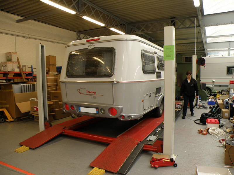

Juste pour faire plaisir à quelques un, intéressés par le montage du moover, moi je sais pas le faire alors je suis allez voir un pro et j'ai, avec sa benediction, fait quelques photos du montage qui parrait très facile lorsqu'on connait.
Monteur: Europa caravans
Adresse: Belgique
Marque: Powrmover Evo (commande manuelle)
Batterie: optima 55Ah( j'ai pris l'option 75Ah)
Chargeur: 5Ah(avec l'option batterie 75Ah c'est un 10Ah d'office)
Voltmètre: pour voir si la batterie n'est pas trop déchargée
Prix: voir la facture
Montage: Très très professionnel.
De formation électricien, il vend environ 700 à 800 moover par an.
Il monte différentes marques sur toutes caravanes.
Je ne suis pas payé par lui mais quel plaisir de voir travailler un type qui connait son boulot ! ! ! !
Photos

maintenant c'est du sérieux ! !

Instalation des moteurs sur les platines
