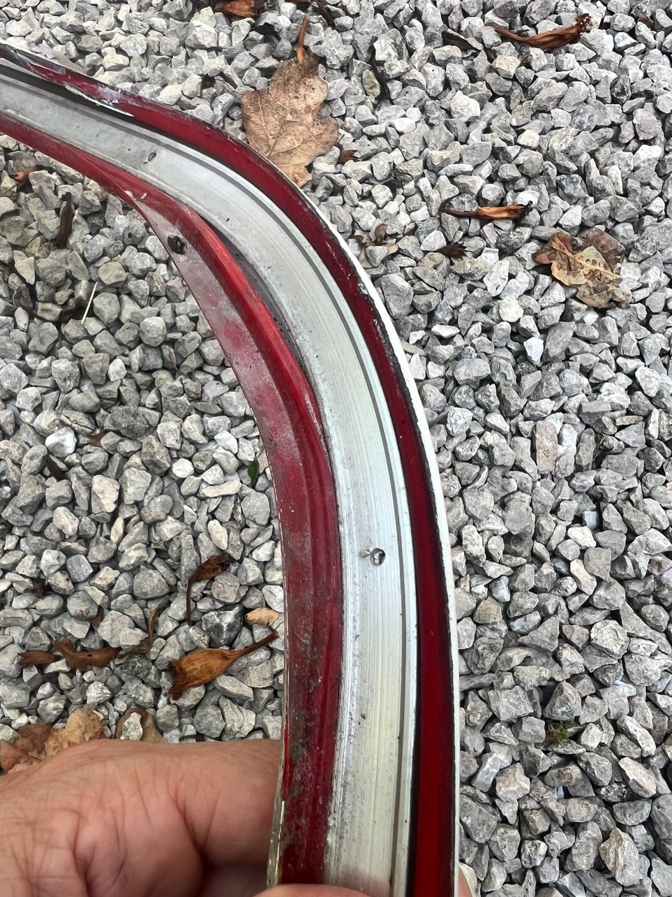

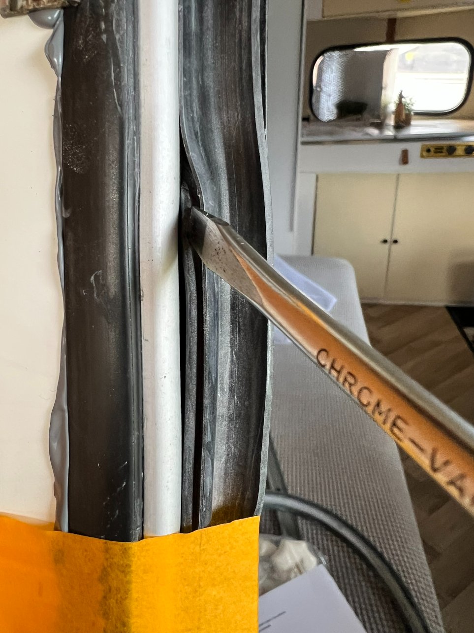

LA FENETRE BASCULANTE
Mon point noir... j'ai commencé à mettre le joint et à poser le cerclage l'année dernière pour finir par tout démonter et poser l'ensemble dans un coin... la raison: impossible de visser l'ensemble.
Deux causes à cela (selon moi): un joint mal collé et un cerclage abimé où les vis passaient presque à travers.
Je reprends ce que d'autres ont fait et le tuto d'Eribasar.
Le joint n'a pas de mal à sortir vu qu'il n'était pas assez bien collé (trop peu) mais j'ai quand même passé 1/2h à enlever les restes de Sika.
Il faut le coller au Sika 11FC.
Déjà je laisse tomber le Sika blanc pour passer au noir, si je déborde ça se verra moins et j'en ai aussi besoin pour terminer les joints des autres fenêtres (jonction des deux bouts à l'intérieur et extérieur).
Pour le rail je décide (et j'espère que les carrossiers qui lieront ça ne feront pas un malaise) d'y aller à coup de marteau.
Donc avant les trous qui étaient trop proéminent:
Tout doucement avec mon petit marteau j'ai remis tout ça droit, j'ai l'impression que du coup les trous sont moins larges (en tous cas je l'espère). La photo suivante est la partie face à la tôle, de l'intérieur où on vis on ne voit pas de trace. Je fais ça sur presque tous les trous car c'était pas terrible.
Ensuite du Sika noir dans toute la première rainure:
Enfin je mets le joint dans la rainure et toutes les pinces disponibles et quelques tasseaux pour que ce soit bien maintenu et ce, pendant 2 jours.
Puis dans 2 jours, je tirerai le joint légèrement pour insérer la deuxième rainure avec aussi du Sika et rebelotte pour 2 jours de séchage.

Tout d'abord nettoyage contre quelques piqures de moustiques des derniers rails.
Sur le rail du passage de roue, il y a un joint, en bas, qui ne se fait plus, confirmé par Eribasar.
Ce joint ne sert (à mon sens) qu'à protéger la carrosserie du rail et à la finition.
Les miens sont moyens, mais pas le choix, faute de neuf, je tente un sauvetage. Eau tiède, savon noir, tout doux tranquilou et ben c'est pas mal du tout. Par chance ils n'avaient pas reçu trop de peinture donc peu cassant par rapport aux autres.
Sur la photo avant nettoyage c'est celui en bas donc sous la ligne des vis (bourrelet dans rail et plat contre la carrosserie)

Pourquoi "prise de tête" ? Ben j'étais à l'étape du tuto d'Eribasar où ils parlent de prendre du schnaps pour se détendre :ghee:
Pour résumer, au début j'ai cru péter un plomb, puis j'ai changé de méthode, tout est OK... mais ça fait bien mal aux mains cette histoire...
Première étape: du butyle
Alors ça maintenant j'adore, surtout le retirer quand c'est sec, alors je mets la dose et je m'accorde d'être un peu cracra, et hop une bonne dose sous le joint extérieur de l'encadrement posé juste samedi.
Ensuite il faut couper une première partie du joint pour qu'il y ait un chevauchement au niveau de charnière.
J'y reviendrai à la fin car les chevauchements des tutos ne sont pas ceux des deux Puck ici..
Dans le tuto d'Eribasar ils disent de mettre la partie en T en premier, faire tout le tour puis avec un tournevis la partie qui va en face mais avec un plus gros bourrelet, OK OK , j'y vais... toujours en m'aidant de mon fidèle scotch de masquage orange car le joint pèse et l'entrainement de son poids gène.
On démarre par un trou de charnière, on met donc la partie du joint qui se dirige vers l'intérieur de la caravane et on fait tout le tour (jusqu'à l'autre charnière).
Puis on prend un tournevis plat (j'ai ensuite piqué un outil en plastique à mon mari pensant que ce serait plus facile, mais au deuxième joint je suis revenue au tournevis plat), on appuie sur le petit bourrelet pour qu'il rentre dans la goulotte, une fois bien en place, le joint ne bouge plus.
On avance très lentement et puis à un moment on trouve ça facile, on prend confiance et un petit coup d’œil dans la caravane pour voir que si c'est facile, c'est juste parce que ça part en cacahuète...
Ce petit écart à l'intérieur ça veut dire "youhou je suis le joint qui est sorti, ça fait 1/2h que tu galères et ben là tu peux tout refaire car je suis en plein milieu et ça ne se rattrape pas comme ça" (oui oui il a dit tout ça, Sunny est témoin)
N'ayant pas d’alcool fort sous la main, une grande inspiration et je recommence...
Je change de technique pour toute la pose, j'arrête de mettre un en entier puis l'autre, ça ne tient pas, je mets la petite partie sur quelques centimètres puis celle a insérer au tournevis et j'avance comme ça de 5 cm en 5 cm. A savoir que le joint, une fois qu'il est bien rentré, il ne bouge plus, toujours en m'aidant de scotch bien sûr (celui qui colle, pas celui qui se boit hein...).
Et puis pour me muscler les épaules, passage au deuxième joint (Eribasar les vends pré-coupés et un peu plus long), faut se contorsionner un peu à l'intérieur (ou beaucoup si on est grand) mais c'est l'occasion de tester les assises et leur récente fixation. :malin1:
J'avance tout doux avec la même méthode en allant de temps en temps dehors pour vérifier que le joint extérieur soit bien en place.
Sur le tuto on voit des vaguelettes dans les angles il semble donc que ce soit OK, j'en ai moins, suis contente.
Et là on se dit "tadam" car on est contente, il m'aura quand même fallu presque 2 heures pour tout faire avec la chaleur et quelques pauses méditatives.
