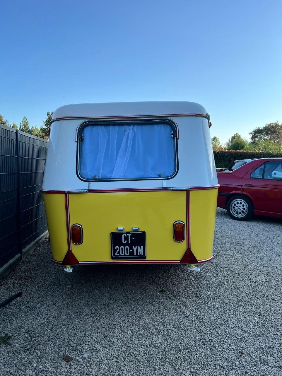

17 août
Une seule mission accomplie: terminer le rail central arrière, une bonne chose de faite.
18 août
Toujours avec mon ami le scotch orange, nous terminons le rail central, l'avant ce coup-ci.
Alors là autant vous dire qu'il y a eu de grosses difficultés, la partie neuve de la structure a du être changée par du titane, impossible à percer, une vraie galère! Monsieur G part acheter des forêts de qualité soit disant ++++ (20€ le forêt, oui oui), ben ils ont cassé presque aussi vite que les autres...
Seule la patience nous a permis d'arriver au bout de cette étape mais grrrr moi qui n'aime pas percer vous imaginez bien!
Au final (pas pour faire de la pub) ce sont les petits forêts achetés en boite de 10 chez Bosch qui ont le mieux fait le boulot!
Présentation du rail central pour vérifier qu'on est bien en place.
Une astuce que certains trouveront évidente mais qu'on a trouvé juste au milieu de la pose des rails: un bon aimant est indispensable pour vérifier que vous êtes bien dans la structure et si le forêt casse c'est surement aussi car on est dans l'arrondi du rail.
Enfin j'ai coupé et remis les clés à leur place, monsieur G n'avait même pas remarqué pour dire si c'était propre :happy1:
Je vais couper et reprendre ce post pour Benjamin, attention il va y avoir du pare-pierres... n'hésite pas à zapper!
Posté : jeu. 28 août 2025 10:15
par Sunnypuckette
Donc suite des travaux, Benjamin désolée mais il va y avoir des photos qui ne vont pas te plaire...
19 août
On a terminé le rail central, la partie sous baie a pris plus de temps que tout le reste, une vraie galère.
Au final le bout du rail qui arrive à la porte remonte et les rails ne sont pas alignés :pleur4:
A ce jour le rail central de la porte n'est pas encore posé définitivement car je dois régler la porte.
Impossible de le remettre à sa place, on bataille, on laisse tomber, des défauts elle en a partout alors bon...
On a fait au mieux avec les écarts du soudeur et croyez moi que ce n'est pas simple quand tout a bougé, le rail du bas est bien à sa place lui c'est cool.
Ensuite toujours munie de mon scotch orange je positionne de nouveau les pare-pierres puis, une fois d'accord avec nous même, on rivette le tout.
Voilà ce soir choupette dormira avec ses pare-pierres en place
Et là je vous vois déjà bondir: "t'as pas coupé les pare-pierre? on voit du jaune dessous".. ben non, je coupe plus, je modifie plus, j'arrête...
Pourquoi? J'ai remarqué que de chaque modification découle souvent un autre problème et j'ai plus envie de batailler.
Heureusement que je n'ai pas coupé le pare-pierre car en le posant je me suis aperçue qu'au moins 2 trous de rivets seraient tombés sur les montants de structure obliques et je n'aurai pas pu les fixer (et des trous sans rivets l'horreur). Un copain m'a donné une autre astuce que j'ai testé en suivant:
20 août
J'ai peins tout ce qui déborde en bas avec de la bombe à jantes que j'avais au garage, gris comme les pare-pierres.
Vous verrez sur les photos suivantes on n'y voit que du feu!!
Préparation de la surface et peinture:
Le résultat sans le rail:
Je voulais donc poser le rail du bas mais "la team couture" et mon mari sont dispos, j'en profite, à trois en 2h30 on pose le rail du haut, les jonctions sont pas mal, j'ai 5mm d'écart à l'angle arrière, c'est acceptable, l'important était l'avant et là tout est nickel.
Avec ma copine:
Même à trois j'ai réussi à coller du scotch partout :ghee:
Et voilà ma petite Sunny qui change de tête:
Fin de journée: le rail est posé, oufffff
Posté : jeu. 28 août 2025 10:29
par Sunnypuckette
21 août
Petite précision, je ne passe pas mes journées entières sur la Puck mais le rythme est très soutenu, pour rappel dimanche journée auto moto de mon asso, je me donne encore la possibilité de l'amener même si je doute de plus en plus...
Le haut c'est ok, je repars donc pour le bas, ce coup-ci toute seule, j'ai de grosses pinces pour tenir le rail!
Tout d'abord découpe du joint bourrelet en haut pour que le rail vertical se plaque bien, puis les côtés.
On voit encore la trace de la première pose du rail, je m'en sers comme repère et à ma grande surprise, sur le côté droit, je retombe sur tous les trous d'origine!
Je pose mon rail en partant du centre vers les côtés.
Pour rappel les tôles en bas de la puck ne sont pas posées sur la structure que le soudeur à mis trop à l'intérieur mais sur des cornières en alu que j'ai posées. Donc stress que tout soit bien en place et que j'arrive à faire le tour avec mon rail...
Petite photo de détail de tous ces joints, j'adore le rendu...
Et voilà mon rail posé, je vous laisse voir le bas, plus de jaune (sauf sur le pied stabilisateur, je verrai plus tard pour le repeindre)
Ensuite encore un peu de scotch (faut que j'achète en gros à l'usine bientôt)
Et mon gros gros plaisir:
Et cette journée qui était vraiment top a fini en beauté :]
Mon mari avait 5min devant lui, je lui demande s'il ne veut pas qu'on présente la fenêtre de nouveau, j'ai sorti le système de serrage dans la carrosserie d'un côté et je voudrai tester... résultat elle est en place :ghee:
Entre le rail du haut et la fenêtre, piouf... que d'émotions!!!

Aujourd'hui quelques finitions, tout d'abord la fenêtre arrière, j'ai coupé le joint noir un peu plus (et à cette heure je dois enlever encore 3mm) car en ouvrant et fermant la fenêtre il sort. Pas facile du tout de remettre le joint à sa place quand il y a la fenêtre!
Il y a aussi les rideaux qui arrivent à l'arrière et le joint cache vis au-dessus de la fenêtre.
Les poignées sont posées avec le joint cache vis central, je m'arrête un peu 5min et je regarde l'arrière train de ma mamie et je me dis que quand... c'est beau d'avoir 51 ans :loving: :loving: :loving:
Ensuite je continue le tour avec mon cache vis et la pose des poignées...
A l'arrière je viens visser les deux petites pates de finitions après en avoir coupé une, et oui, fenêtre et rail sont censés être parallèles mais j'avais un cache qui faisait 1.5cm de plus que l'autre, je pense qu'elle n'était pas d'équerre ma mamie... J'avais dit que je ne modifiais plus rien mais là obligée, ils sont maintenant les 2 de la même taille!
En fin de journée je décide de tester le pouvoir occultant de mes rideaux et je m'amuse de petites lumières...
