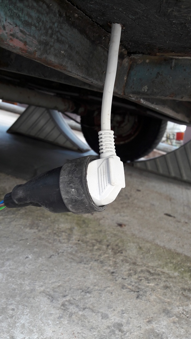

J'ai fait a l'envers :langue2:
J'ai mis dessous une prise qui coulisse sur 50cms c'est elle qui alimente toute la caravane
Messages : 21391
Re: Puck 1961 à rafraichir
Astucieux, mais à ne pas laisser trainer au sol un soir d'orage !!!! :diable:
J'ai déjà vu l'eau courir sous la caravane.....
Messages : 8371
il eut été plus sur d'inverser les deux prises afin que l'eau qui ruissellerait ne rentre pas dans la prise femelle. :idea:
C'est carrément dangereux ce système......il m'est arrivé de subir des orages violents avec l'eau qui ruisselait de partout....et avec ce genre d'alimentation en électricité je me demande bien ce qu'il se serait passé :ghee:

Waouh vous me faites peur :snif: :snif: :snif:
Je vais revoir mon installation. Effectivement réflexion faite vous avez raison.

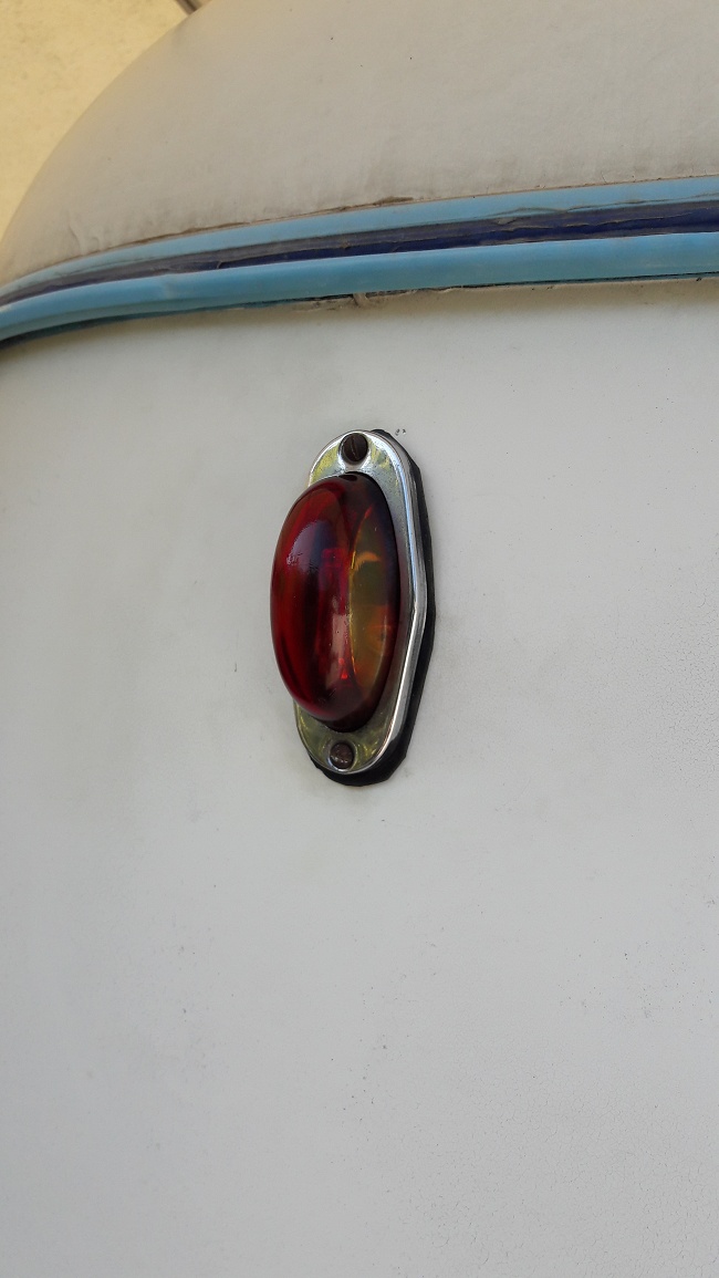

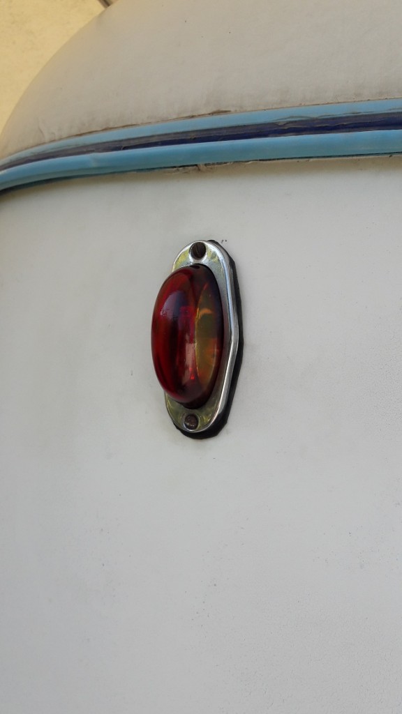

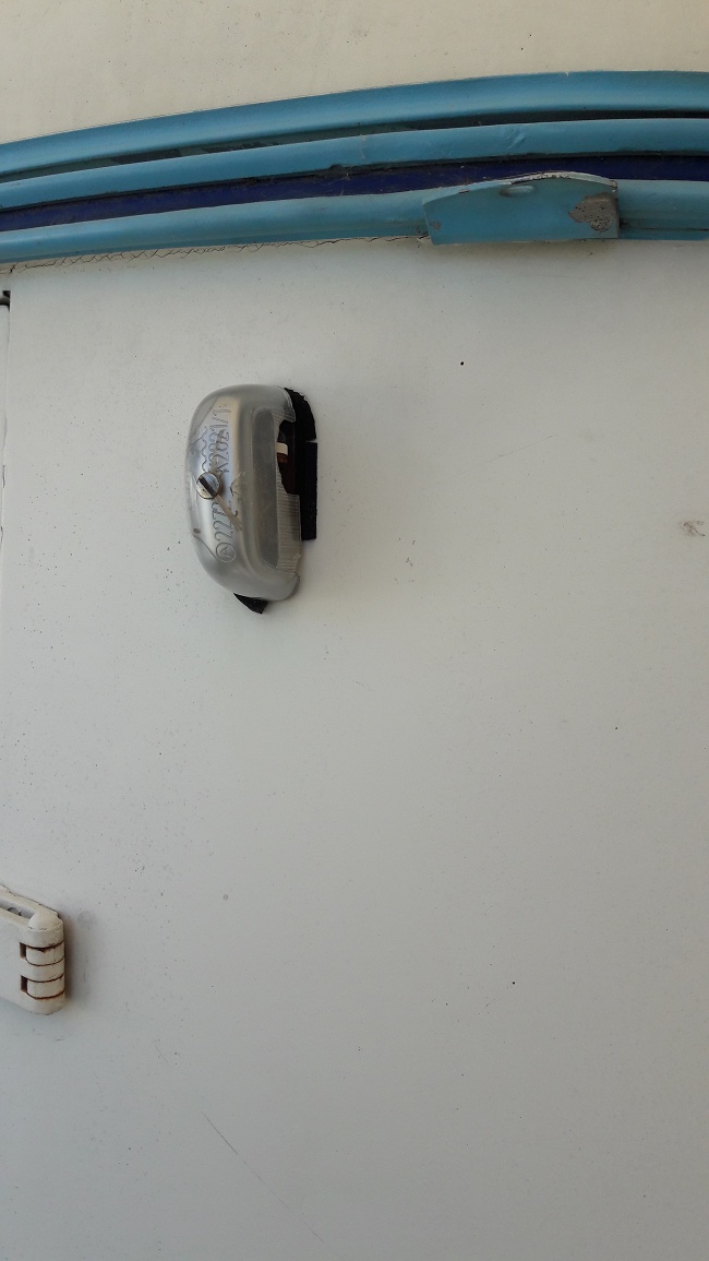

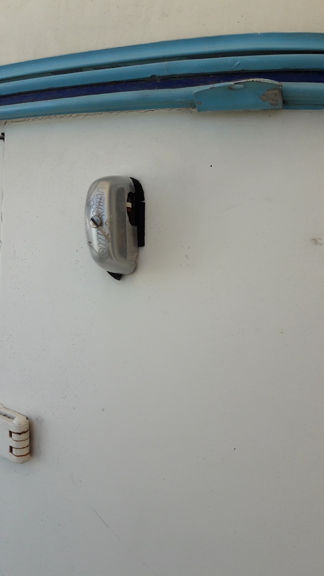

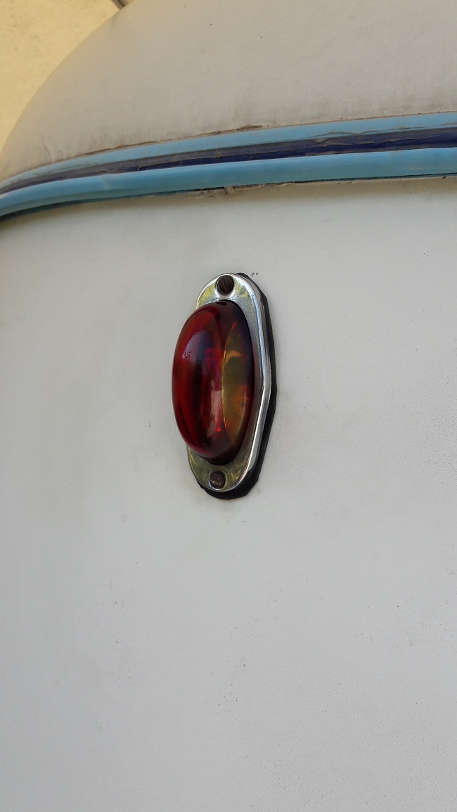

Le week-end dernier bourse à Avignon
J'ai trouvé des feux de gabarit et plein d'autres choses :mrgreen:
Mais comme j'ai 2 mains gauches évidemment j'en ai cassé un :snif: :snif: ils sont en verre
Bon je vais essayer d'en trouver un autre si quelqu'un a je suis preneur
Avant après
salut
c'est dommage car vraiment sympa !
essaie de recoller avec de la cyano ! pour réparer ça colle tout
Message non lu par alainvar »
Si tu voies le feu tu pleures :snif: :snif: :snif:
Je suis dégouté

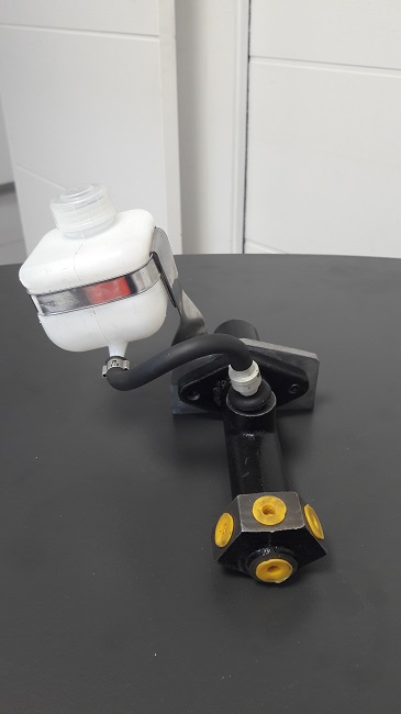

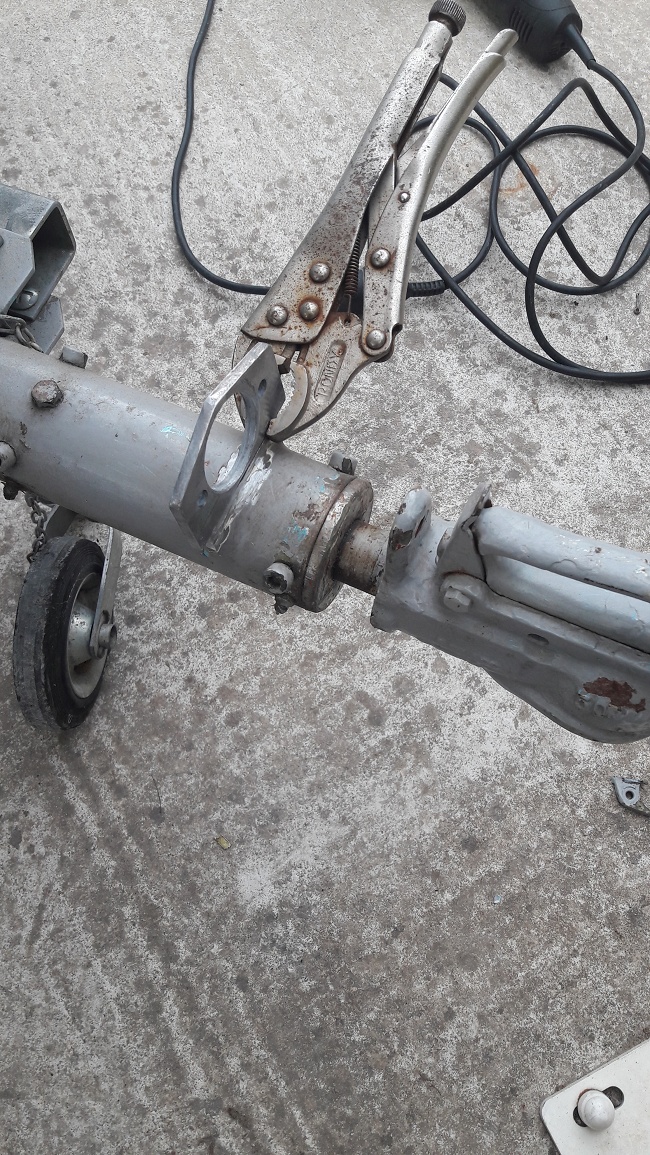

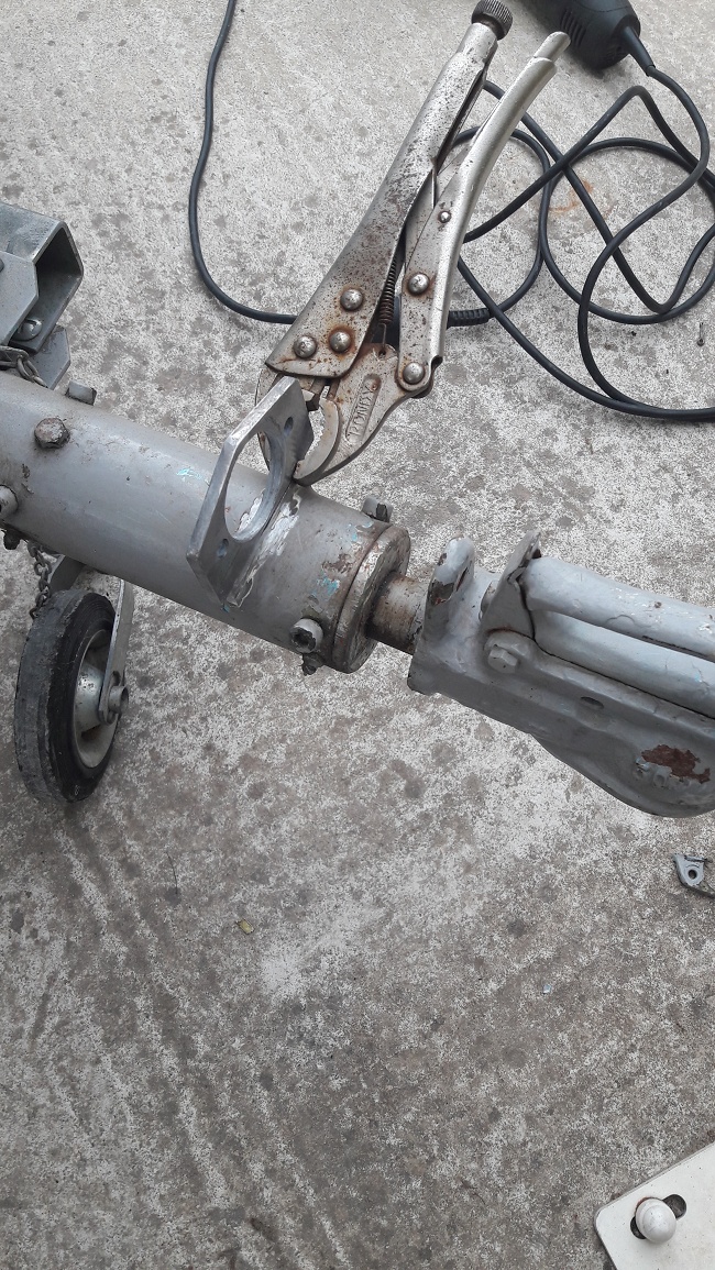

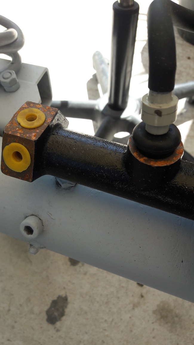

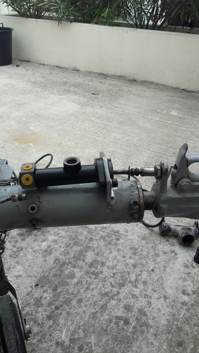

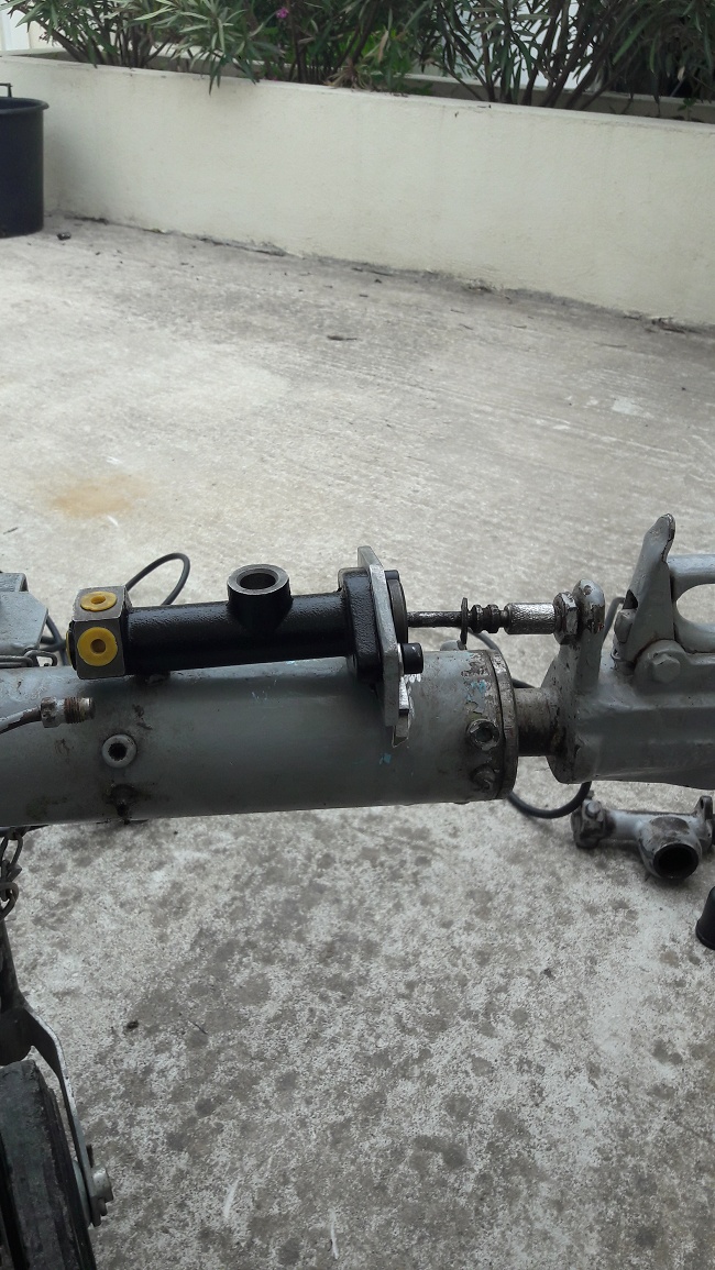

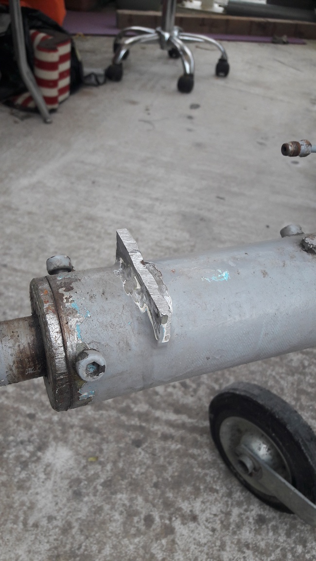

Je suis en train de faire une nouvelle plaque pour adapter le maitre-cylindre de cox.
Plaque que je vais souder sur le timon.
Je vais, avant de tout remonter, vérifier la tuyauterie pour voir si celle-ci n'est pas bouchée 8| 8| 8|
Vu l'état du maître-cylindre il y a de forte chance...........
Messages : 21391
INTERTDIT toutes soudures et perçages sur un timon !!!
alainvar
Messages : 365
prénom : Alain
Localisation : Var 83
Et pourtant la pièce actuelle est bien soudée ???
Je compte soit la remplacer ou ressouder sur elle cette nouvelle plaque.
Messages : 21391
Sûr !!! Tu as un peu de chance, le timon n'est pas galva, mais gare à la déformation, juste au dessus du coulisseau... :(

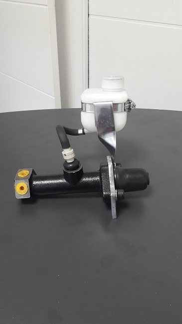

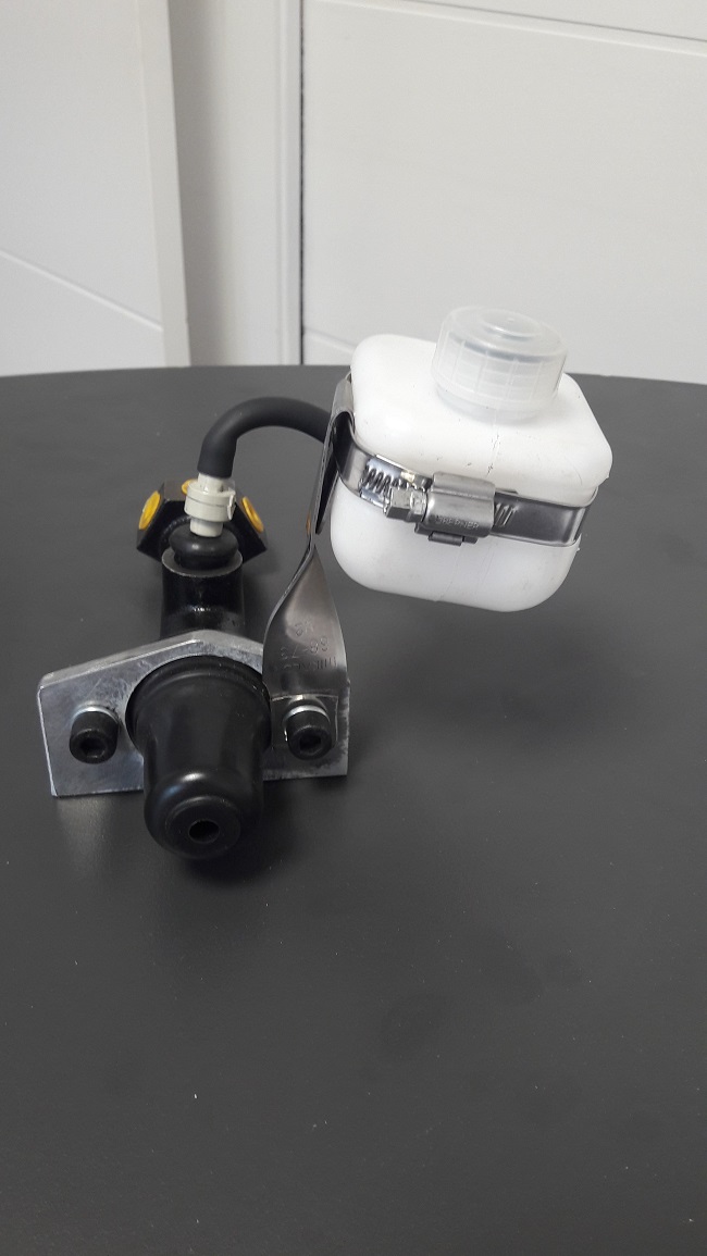

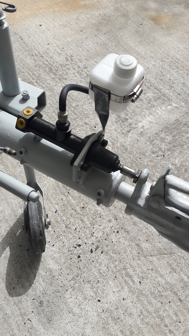

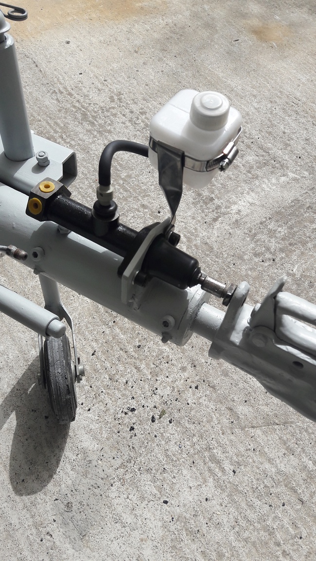

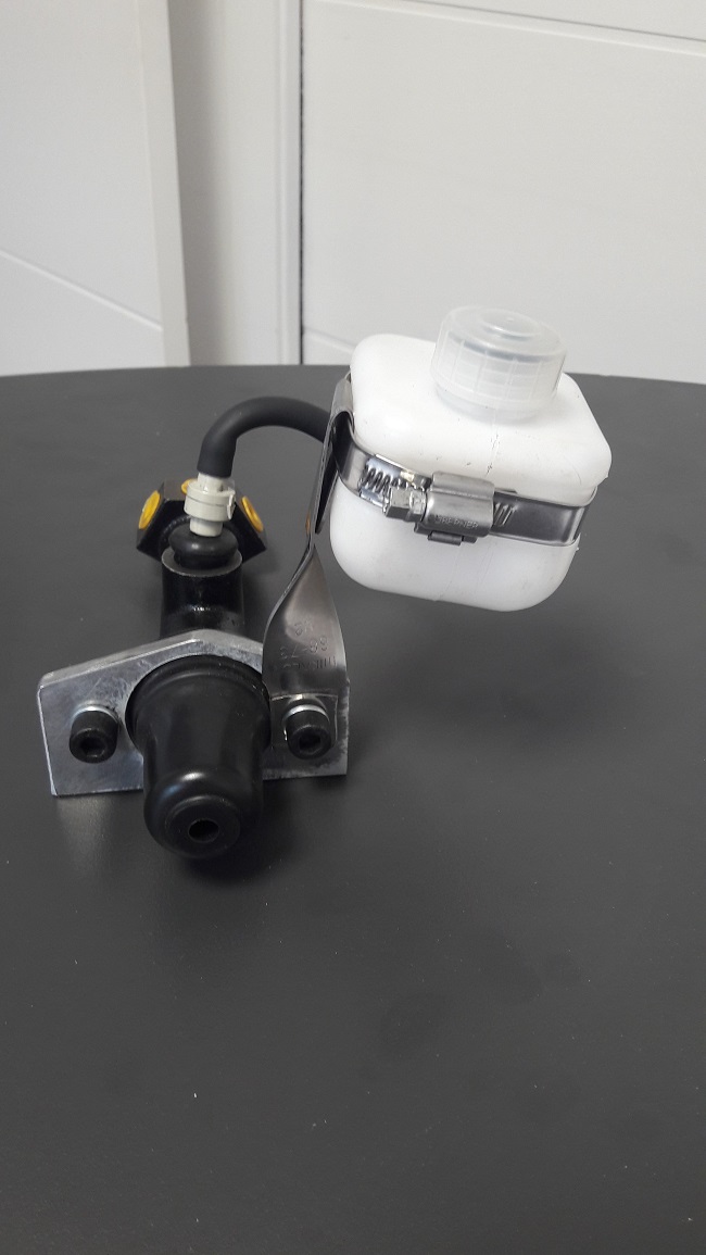

Et voilà nouvelle plaque avec maître-cylindre, support pour bocal et bocal :super: :super: :super:
maintenant reste à couper l'ancienne fixation et souder celle-là sur le timon :hehe: :hehe: :hehe: et effectuer les branchements
ah ben ça présente bien
pour etre tranquille soude aussi l'autre extrémité au timon avec une cale ...
un bonne purge et c'est reparti !
Laurent
Messages : 12234
Du travail de pro, respect.
:image002:
Bon boulot, mais effectivement la soudure sur le timon n'est pas à conseiller. :nono: Peut être fabriquer un support avec une bride me semblerait plus sérieux. :roll:
Ça n'est que mon avis. :ange: (l'avis d'ange :cupidon: )

faudrait éviter de souder en face de la portée d'une bague de guidage de la tête.
Y. St Malo a écrit :Bon boulot, mais effectivement la soudure sur le timon n'est pas à conseiller. :nono: Peut être fabriquer un support avec une bride me semblerait plus sérieux. :roll:
La soudure de ce bidule n'altère en rien l'intégrité du timon ; j'vois pas en qui cela serait dangereux
Laurent

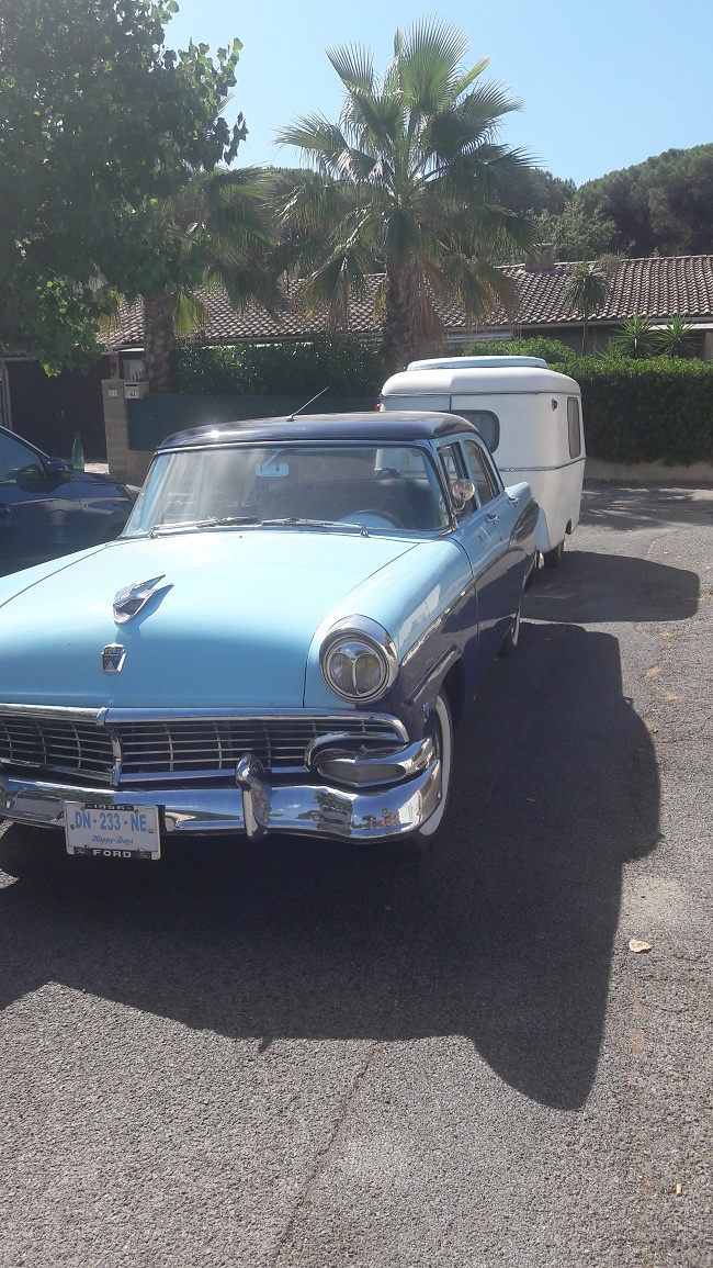

Je me suis mal exprimé
La voiture qui va tracter mamie est une FORD Fairlane de1956 et non la FLORIDE elle, elle roule régulièrement.
Et sur la Ford effectivement joint spi HS et fuite au carbu les joints sont secs.

Ce genre là :
Avec un V8 ???
La Puck va voler derrière !!! :ange:

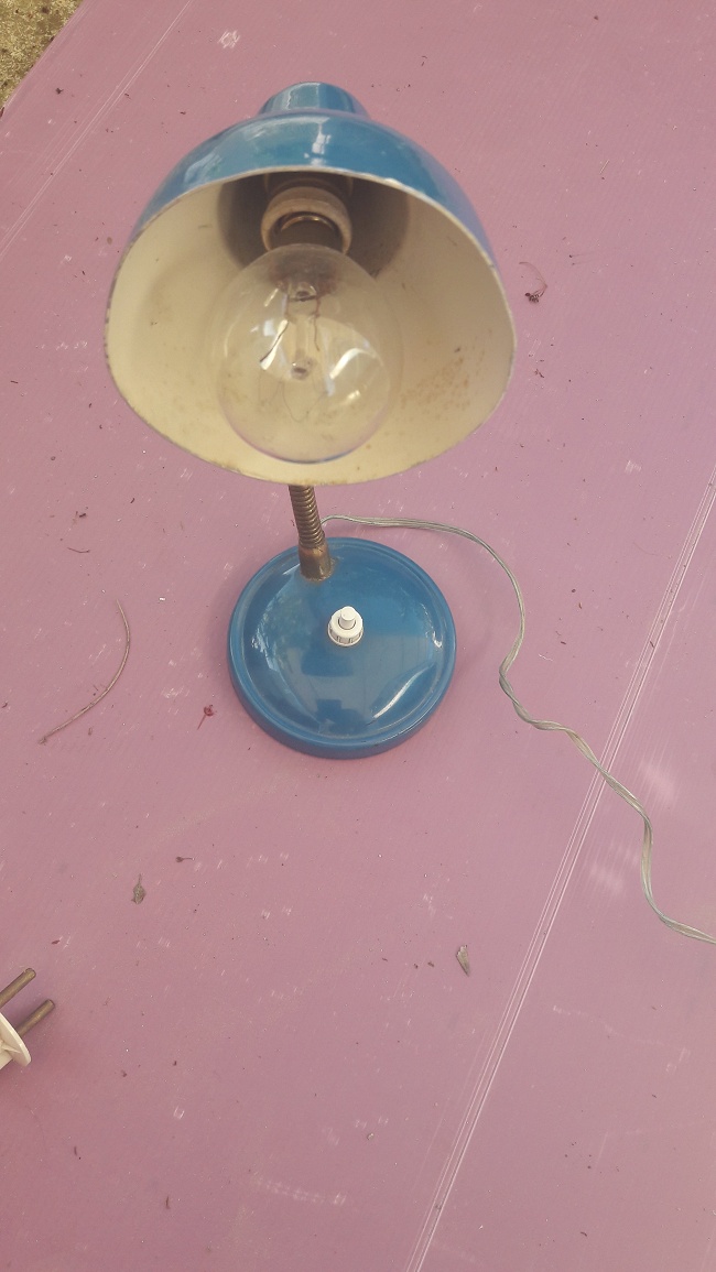

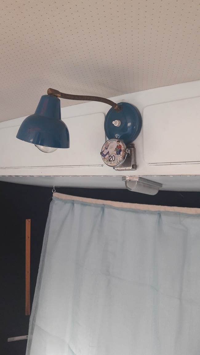

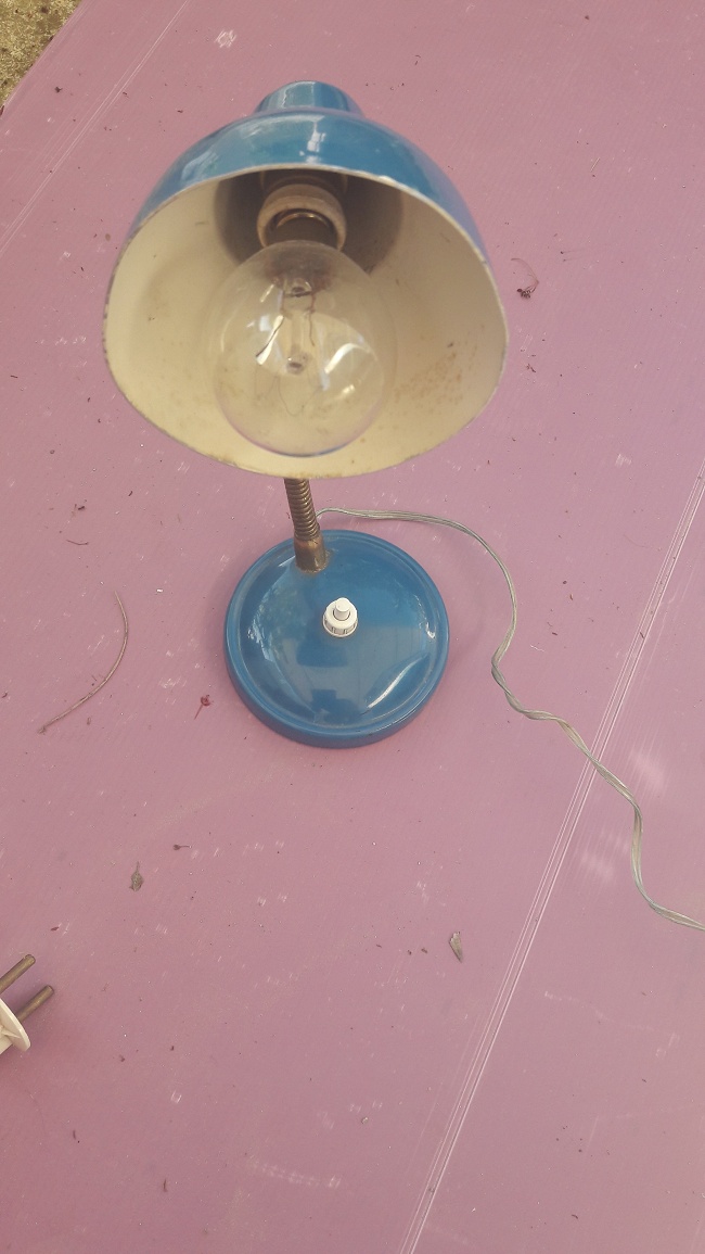

Un petit vide grenier je trouve cette lampe de bureau ;-) ;-) :roll: :roll:
Et hop l'objet est transformé et voilà :mrgreen: :mrgreen: :mrgreen:
Astucieux et ...joli :super:
Messages : 12234
J'aime encore plus ton "compteur de jour", quel nom ?

alainvar
Messages : 365
prénom : Alain
Il n'y a pas de nom il est écrit HOLLAND
Et les jours et mois sont en Hollandais.
Je pense que c'est surement l'origine de la caravane

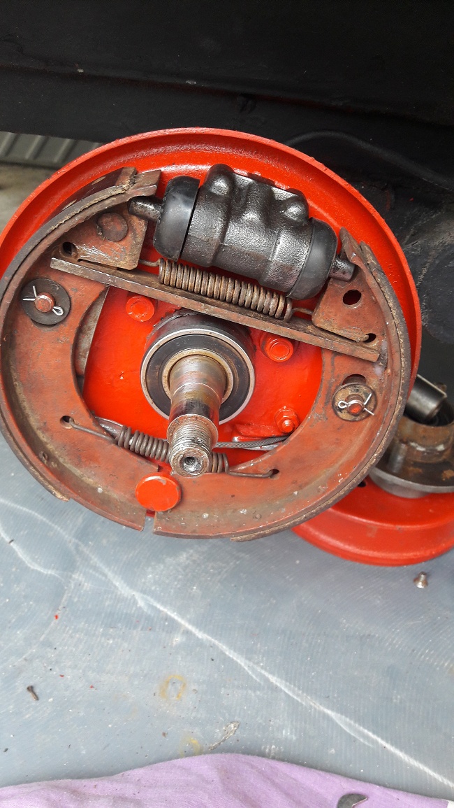

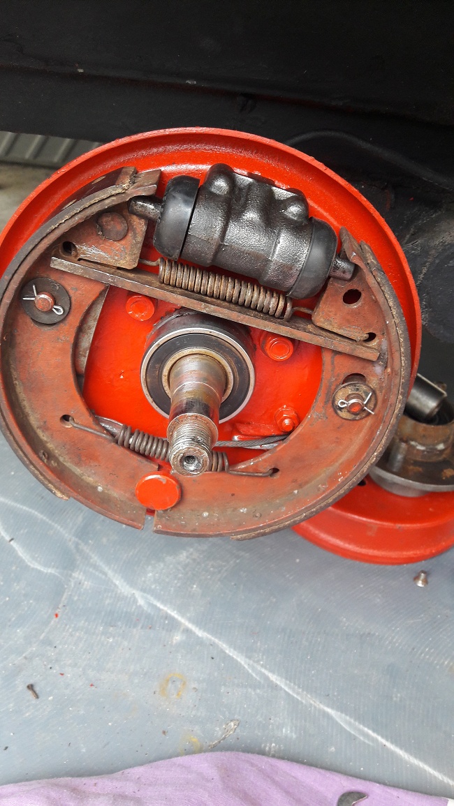

Petit week-end rallongé j'en profite pour finir et remonter mes freins
Cylindres de roues remis en état caches poussières neufs :mrgreen: :mrgreen: :mrgreen:
J'ai tout remonté et j'ai testé le frein à main tout fonctionne :super: :super: :super:
Maintenant reste le circuit hydraulique et là c'est une autre histoire :roll: :roll: :roll:
Je m'occupe du système aujourd'hui

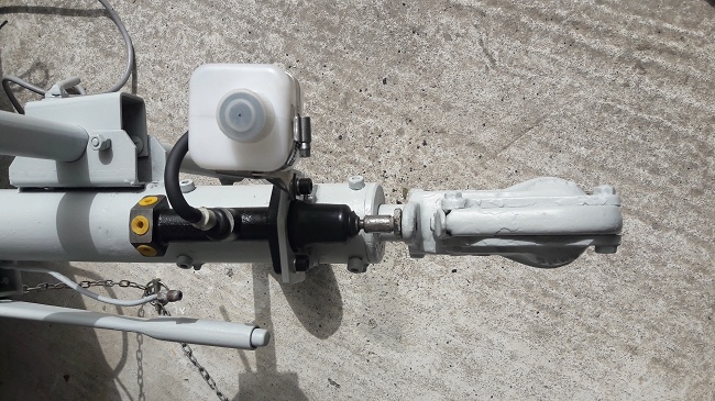

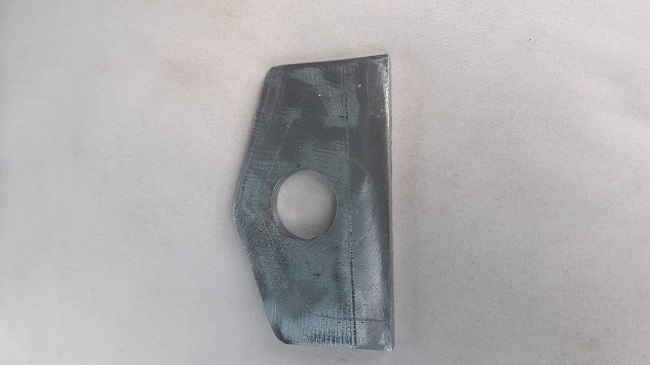

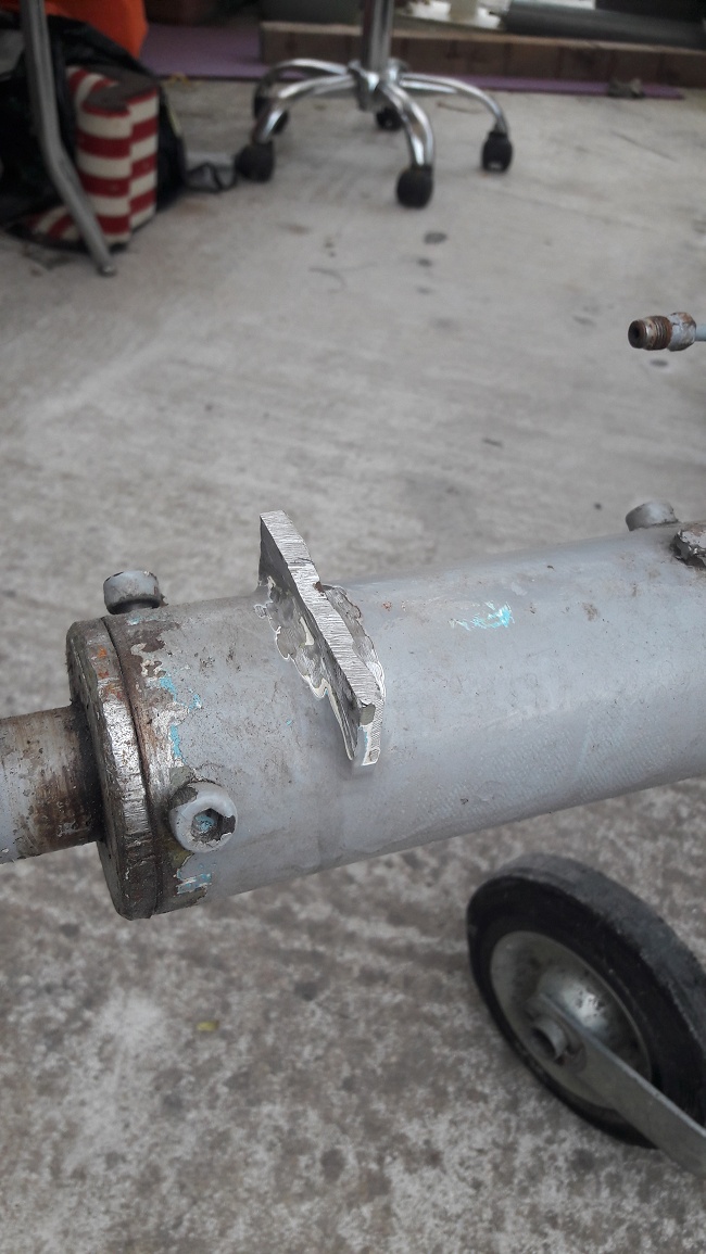

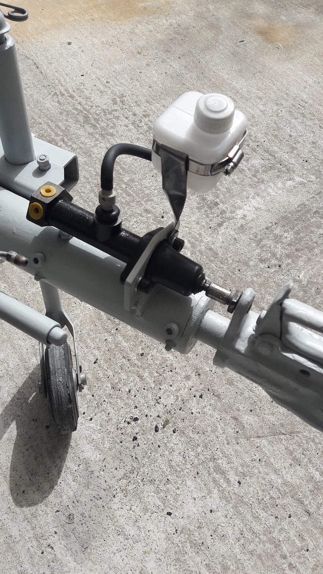

Bon et voilà j'ai coupé l'ancienne patte, présentation de l'autre.
Mise en place à Blanc et effectivement je ne vais pas souder la patte dessus l'ancienne mais contre :mrgreen: :mrgreen:
Plaque soudée et remontage à Blanc et plutôt satisfait du résultat :roll: :roll:
Remontage définitif et mise en peinture. Reste à brancher la tuyauterie à purger ,verifier, essayer ......
salut
ben ça présente bien ! même si je rajouterait une soudure au bout de la pièce ; mais j'en fait souvent trop ....
Par contre un reservoir plus petit serait suffisant , ça fait un peu mastoc et faudra faire attention à pas t'y accrocher en attelant ...
Laurent
Messages : 12234
:hello: Du beau travail, bravo. Je suis toujours épaté par ce que l'homme peut faire (de bien) et a fait.
Merci Benjamin
Je suis d'accord avec toi Laurent cela sera l'objectif des prochaines bourses de pièces.
Mais il faut encore que je m'assure que le système fonctionnera et faire un bon réglage.
Il ne faudrait que la caravane freine la voiture.
Avec la Fairlane ca ne risque pas. Mais si je la mets derrière la Floride à voir :roll: :roll:
chataigne42
Messages : 459
prénom : Thomas
Localisation : 42 nord
Bien joué !
Par contre, prévoit de bien remettre une bonne couche de peinture anti-corrosion, car le traitement d'origine du MC ne supportera pas longtemps d'être exposé à tous les vents (+les parties non protégées qui vont piquer tout de suite)
alainvar
Messages : 365
prénom : Alain

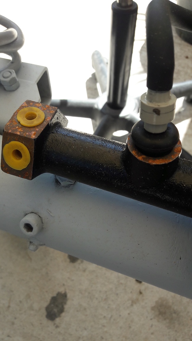

Thomas tu as entièrement raison pour preuve le maitre cylindre est monté depuis une semaine.
Et voilà déjà la rouille :pleur4: :pleur4:
Mieux vaut il peindre le MC ou le vernir :ugeek: :ugeek:
Votre avis???
chataigne42
Messages : 459
prénom : Thomas
un peu de ferose sur les zones déjà piquées et ensuite une bonne peinture fer extérieure partout (même couleur que le timon, ça serait plus discret)
Le souci, ça risque d'être les raccords. L'eau va stagner entre le tuyau et l'embout fileté, pourrissant ce dernier. Et mettre une peinture dessus risque de rendre le démontage délicat. Voir pour un vernis pelable sur ces zones-là ?
trollmanndu59
Messages : 188
prénom : Laurent
Ne serait il pas possible lui offrir un capot de protection ?
SLTS
Messages : 5311
ou bien une peinture spéciale bbq. Pour de la fonte.

Quelques nouvelles :mrgreen:
Je n'ai pas fait le système de freinage hydraulique pour l'instant.
En effet je me suis occupé du "TRACTEUR" il y avait du boulot : tête d allumage, vis platines, bobine, condensateur, pompe à eau, embrayage, radiateur eau, support moteur, joints psy......... enfin tout pour pouvoir rouler TRANQUILLE :super: :super:
Première sortie vintage avec "mamie" le 20/21 juillet
Voilà la photo du "tracteur"
Il me tarde d'en profiter

Premiers tours de roues avec "MAMIE" départ vendredi soir.
Je ne connais pas la voiture ni la caravane donc un peu d'appréhension
Une copine organise un camping vintage mais on ne sait pas où on va :mrgreen:
Nous sommes 5 caravanes photos à venir ;-)
