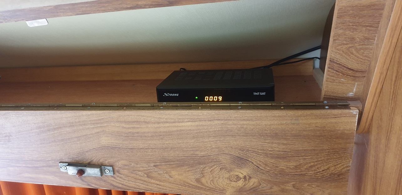

Hier je me suis penché sur l'installation et l'alimentation de mon décodeur satellite. Normalement il est alimenté par un transformateur qui délivre 12V et 1.5A maximum. J'ai donc récupéré une prise identique à l'alimentation d'origine. Après avoir rallongé le fil je l'ai branché sur l'alimentation des pompes à eau, la ligne c'est du 1.5 mm² elle devrait sans problème pourvoir alimenter deux pompes à eau et le décodeur je pense. J'ai fini par coller au double face le décodeur dans un des placards haut.

Attention l'électronique n'aime pas être enfermée donc lorsqu'il sera en fonction laisser la porte ouverte

JLM a écrit :Bonjour
Très bonne remarque, je n'avais pas pensé à cela quand je l'ai installé. Dans l'état actuel des choses je serais obligé de laisser la porte ouverte si je veux changer les chaînes.

Pour commencer ajout d'un déport IR pour contrôler le décodeur satellite pour facilement:
J'ai constaté que le décodeur chauffe très peu malgré son emplacement confiné, la porte du placard reste quand même ouverte quand il est en marche.

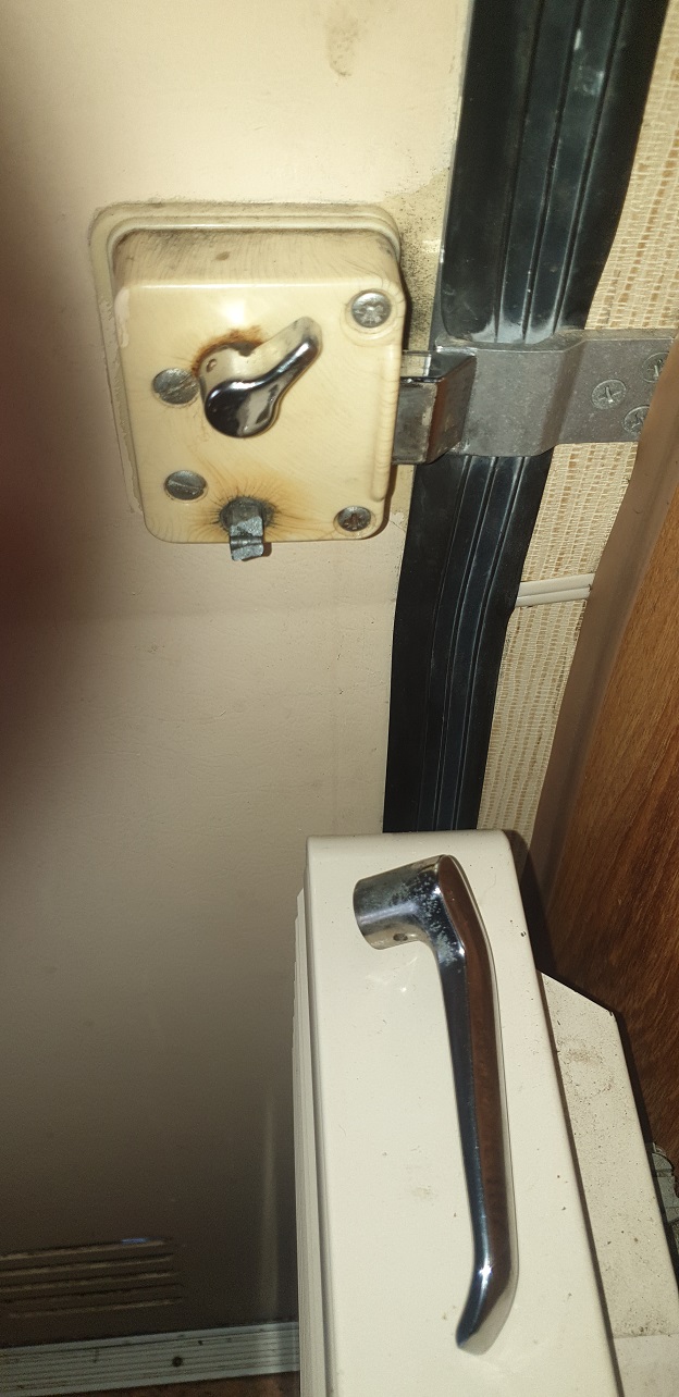

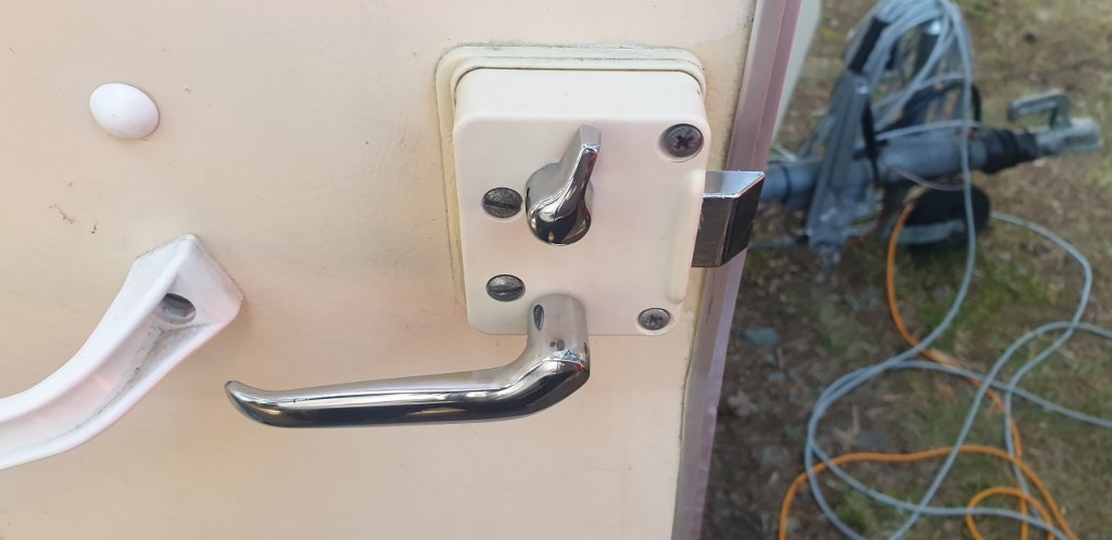

Le jour de mon départ il pleuvait énormément, c'est pas très agréable pour conduire mais en plus de cela je n'ai pas pris la peine de vérifier tout l'itinéraire, j'ai un peu trop fait confiance à mon GPS. J'ai emprunté de toutes petites routes très étroites, qui montent et avec des virages en épingle, un vrai calvaire autant pour moi que pour la voiture qui patinait sur la route. Enfin arrivé à destination je constate que le frigo est presque entièrement vide, j'ai de la nourriture est plusieurs bières qui se promènent sur le plancher et le plus étrange c'est que la porte est bien verrouillée par le loquet. Aussi je suis sûr que le frigo était correctement fermé et verrouillé, car quand je me suis arrêté faire le plein durant le trajet j'ai vérifier sa bonne fermeture. Je suppose que le loquet a du sauter vu les mauvaises routes que j'ai emprunté, c'est un problème qu'il me faudra corriger.
Je suis dégoutté car comme la porte s'est ouverte en roulant elle a tapé la table de la petite dînette et le contour en plastique c'est cassé:
Il a d'autres cassures du même genre à d'autres endroits, c'est juste esthétique et cela ne gène pas le fonctionnement du frigo. Si quelqu'un à une suggestion sur comment réparer cela je suis preneur.

Re: Présentation de julienv26
Posté : mar. 6 août 2019 12:24
par LANDERIBA
Que de péripéties !!! :(
Pour la poignée de la serrure, il ne faut absolument pas tirer dessus pour fermer la porte, risque de rupture, il y a une poignée spécifique en plastique, vissée sur la porte pour cet usage, il me semble que c'est indiqué dans la notice : eriba :
J'ignorais cette information car je n'ai pas lu la notice :gene:. Désormais j'utilise la poignée spécifique et j'ai aussi graissé le joint avec un spray silicone pour faciliter la fermeture.

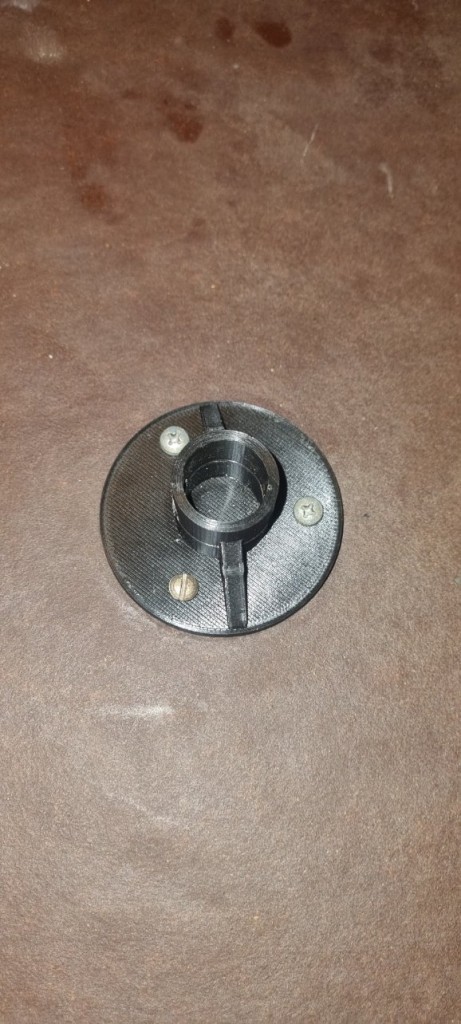

J'ai presque fini toutes les modifications que je voulais faire et j'espère pouvoir faire ma première sortie de l'année prochainement. Je devais partir début avril mais j'ai eu le Covid le premier jour de mes vacances et je n'ai donc pas pu partir.
Une des modifications que j'ai effectuée, c'est le remplacement de la fixation du pied de la table de la dinette qui a cassé. Elle avait déjà était réparée par un ancien propriétaire. Possédant une imprimante 3D je l'ai donc modélisée et imprimée avec un remplissage à 100%:
La pièce est brute, je n'ai pas fait de finition, la qualité me satisfait et il n'y a pas trop de défaut.
J'ai percé les trous de fixation en me servant de l'ancienne embase comme gabarit.
Et voici le résultat après avoir remis la table en place:
Si des personnes sont intéressées par le fichier, n'hésitez pas à me contacter.
Posté : dim. 1 mai 2022 11:23
par LANDERIBA
Ça existe tout fait, pour 4.50 roros !!
https://www.loisirs-caravaning.fr/quinc ... 57004.html
Belle initiative quand même :super:
Posté : dim. 1 mai 2022 15:54
par julienv26
Exactement LANDERIBA ça existe tout fait, j'ai aussi trouvé ce lien dans un autre post, par contre les frais de port sont aberrant, 12€, ce qui nous fait au total 16€50 ! La ça vaut le coup de prendre le temps de le modéliser et de l'imprimer je pense, il faudrait que je calcule précisément mais je pense être à moins de 1€ de coût total.
