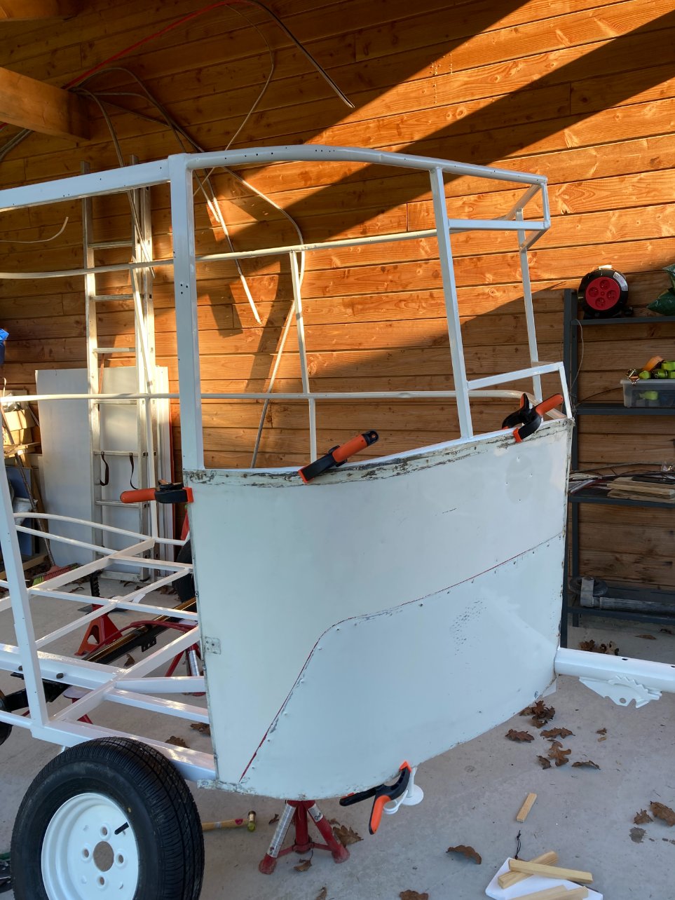

Pour les tôles j'ai mesuré bêtement les anciennes en voyant qu'elles aient courbes.
Pour des tôles de 0.75 m x 3 m 60 j'ai commandé 1 m x 4 m,un peu comme en couture, on prend de la marge.
Y qu'une petite où j'ai mesuré 2 m et celle en France font 2 m, donc là je vais serrer les fesses.
L'avenir nous dira si j'ai bien mesuré, en attendant je prie.

Vérifie sur les anciennes, tu dois avoir les traces du recouvrement.

Si je me sers des anciennes tôles comme patron, avec la reprise des anciens trous de rivets et vis, à quoi cela me sert de noter le recouvrement des tôles? Pour être sûre de bien les placer?

Juste pour être sûre que tu aies un recouvrement, la tôle du dessus doit recouvrir celle du dessus, de combien ? Telle est la question.
Après si en positionnant ta tôle du bas, la côte de la tôle ancienne du haut correspond à un bon recouvrement, alors fais pareil.

Je ne suis vraiment pas sûr que d'essayer de reprendre les anciens trous de rivet ou vis sur les tôles soit une excellente idée : ton châssis a peut être bougé et tu risques d'avoir des différences. Si tes deux trous (tôle et châssis) ne sont pas strictement l'un en face de l'autre, tu risques des ondulations sur ta tôle. Si j'avais a le faire, je ferai une pose à blanc de la tôle neuve avec des pinces ou des serre-joints, traçage et comparatif avec l'ancienne tôle. Découpage et si tout va bien, éventuellement repérage des trous de rivets (et encore, pas sûr) avec perçage tôle en place mais je ne reprendrai surement pas les trous de vis (vis auto-foreuse traversant plusieurs épaisseurs dont le rail : très aléatoire de retomber pile poil dans le trou qui a peut être été agrandi par la rouille). Attention à ne pas mettre des rivets dans tout les trous, il y a aussi les vis de fixation de toit, des rails et autres.
Pour le recouvrement des tôles, je couperai celle du bas juste au dessus de la ceinture médiane. pour celle du haut, je couperai un peu moins haut que le bas du rail médian (placer la ceinture médiane parallèle au sol et tracer au feutre fin en se servant d'une pige). quand tu auras mastiqué la jointure et vissé ton rail, ça devrait être bon au niveau étanchéité.

Constance, fais comme te l'explique la "petite bête du bois" IL A TOUT JUSTE ;-)
Je rajouterais malgré ce qui a été dit, afin de maintenir la tôle du bas avec des presses, je ne mettrais pas le plancher avant sans avoir fait la fixation tout le bas de la coquille, après pour la partie haute oui tu pourras travailler mieux avec le plancher, ce n'est que l'avis de l'autre "bête du bois"

Ok je vous suis sur les explications.
Effectivement si la structure a bougé j'aurai des écarts à certains endroits à prendre en compte.
J'ai un grand ruban de tissu sur lequel je vais faire les marques de trous présents sur la structure (vis et rivets avec couleurs différentes) et ils me serviront à essayer de tomber dessus et éviter de faire du gruyère (repère quand je ne verrai plus les trous en ayant posé la tôle du bas), idée de mon père que je trouve pas trop mal.
Dimanche j'ai voulu faire un test en positionnant une vieille tôle, j'en ai posé une sur l'avant et j'ai regardé comment ça se passait avec la structure.
Par chance, les trous étaient majoritairement en face.
Mon père m'a conseillé de fixer d'abord le milieu puis d'aller vers les côtés.
Bon par contre mes tôles alu sont dehors et j'ai cru entendre que l'hiver, avec les écarts de températures, l'alu travaillait (surtout l'été et que ça pouvait gondoler), d'après ce que j'ai lu sur internet ça reste peu, mais à vérifier aussi. ça commence à me stresser tous ces paramètres... :triste1:
Je vais faire un truc: je commence par le côté de la porte, j'ai deux petites tôles, à manipuler seule ce sera plus facile avec des plaques de 2m plutôt que des 4m (faut encore que je les reçoive) et ça tombe bien c'est par elles que je suis censée commencer.
Yann, pour les rivets, j'ai compté exactement combien j'en ai enlevé par tôle et je les ai marqué avec une marqueur de couleur sur la tôle aussi, on ne le voit pas sur la photo mais y a des ronds verts pour les rivets et points rouge pour les trous de vis, même si l'entraxe est différentes ça ne m'a pas pris longtemps à faire et je me suis dit que ça servirait peut-être...
Pour le plancher, décision prise; il sera posé après les tôles et après passage de l'électricité, donc ça reprends ce que tu dis Benjamin.
Photo d'une vieille tôle positionnée juste pour voir ce que ça donnait:

Oui, il faudrait que tes tôles soient en température chaude avant de les poser.
L'idéal pour toi lors de la pose des tôles, c'est de travailler dans un local bien chauffé.
Bon courage, Benjamin

eribabinbin a écrit : mar. 23 janv. 2024 12:41 Oui, il faudrait que tes tôles soient en température chaude avant de les poser.
Impossible, j'ai pas ça... :pleur4:
Ce que je peux faire c'est couper les tôles dans la maison au chaud et poser sur la structure un jour de soleil, mais au delà de 15°C ça risque de ne pas être de suite...

Comme quand on pose du parquet, mets tes tôles dans la maison pendant une semaine, découpe et pose à suivre structure en plein soleil.
Par expérience, sur nos FEY TROLL, on peut en été apercevoir une légère ondulation.
Si après tous les conseils que tu as eu, ça ne le fait pas, tu pourras nous tirer les oreilles.

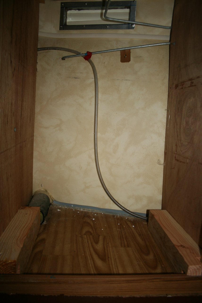

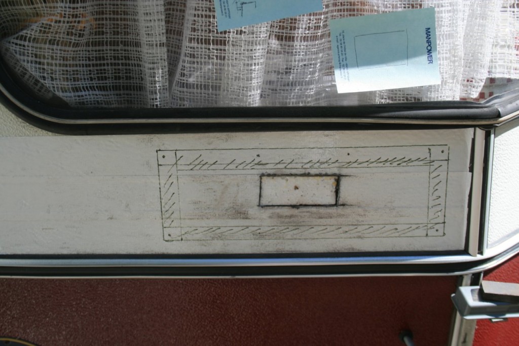

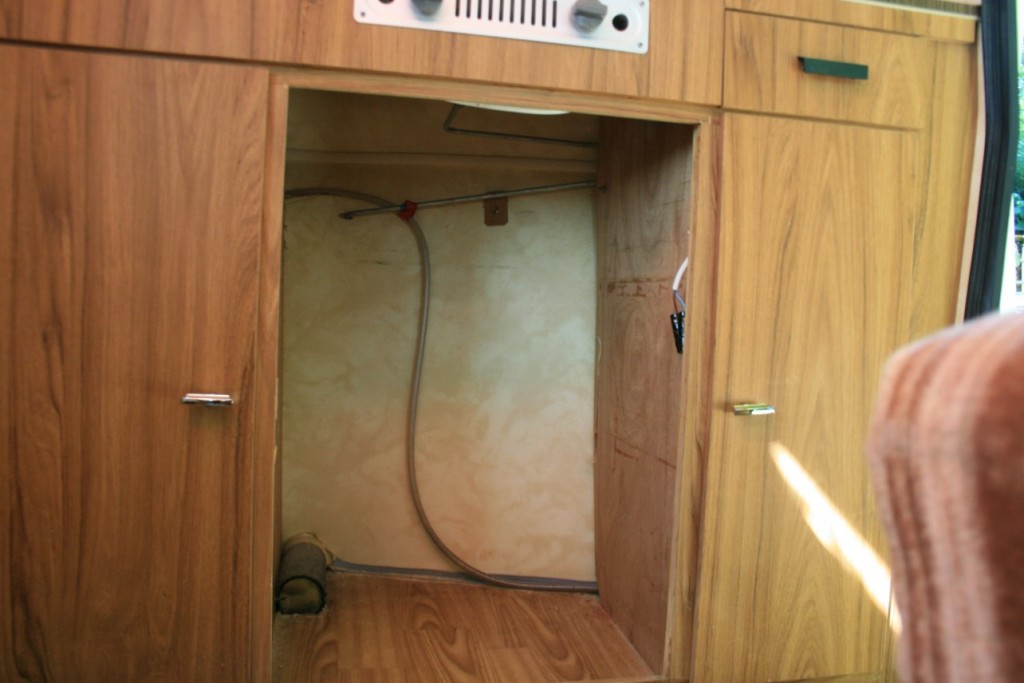

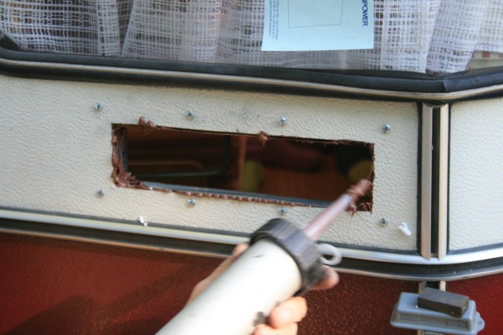

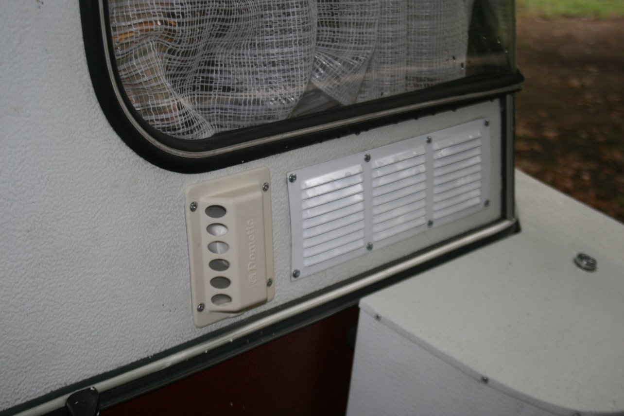

Pour le frigo avec un copain on a fait ça :
Frigo acheté sur le coin coin.
Puck de 79.
Posté : mer. 24 janv. 2024 12:31
par Sunnypuckette
Chambord45 a écrit : mer. 24 janv. 2024 11:40 :hello:
Puck de 79.
Bonjour Claude
Super installation qui se marie très bien avec le reste!
Merci pour ces photos très bien détaillées que je garde précieusement de côté.
Par contre dans mon placard de gauche j'ai l'eau, si je condamne le milieu avec un frigo je n'ai plus de rangement en bas (placard de droite c'est le gaz).
Je garde aussi l'idée de transformer la plaque de support du radiateur pour en faire une porte d'accès au placard.

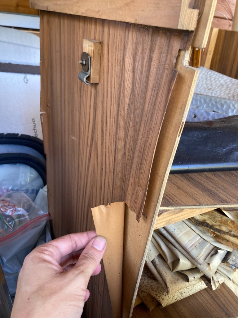

Constance, tu disais vouloir "lasurer" tes meubles, j'ai regardé ta première photo, j'ai un doute, revêtement placage de bois ou PVC, si PVC :nonon:
Posté : mer. 24 janv. 2024 15:55
par Sunnypuckette
eribabinbin a écrit : mer. 24 janv. 2024 13:22 Constance, tu disais vouloir "lasurer" tes meubles, j'ai regardé ta première photo, j'ai un doute, revêtement placage de bois ou PVC, si PVC :nonon:

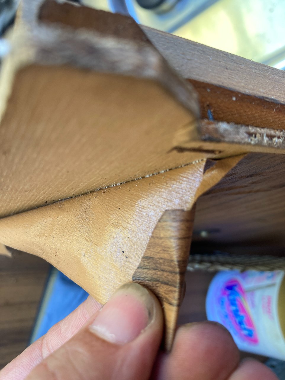

Tout à fait Benjamin j'ai prévu de lasurer les meubles ou les peindre, pas encore fixée...
Pas d'inquiétude, les meubles sont tous (sauf le dessus de la cuisine) en contreplaqué sur lequel est collé un film plastique imitation bois.
Ce n'est pas du placage c'est bien une film plastique, il se décolle d'ailleurs presque partout d'où mon intention de finir de tout décoller et de refaire ça propre. J'adore le bois, mais le plastique imitation bois un peu moins.
Je vais donc jouer du décapeur thermique puis poncer et lasure ou peinture.
Restera le dessus de la cuisine qui lui est en mélaminé (?) imitation bois, s'il n'avait pas été cuit par le soleil (blanchi) je l'aurai bien gardé... Je verrai plus tard quel sera son sort.
Des photos pour illustrer le film plastique collé sur mes meubles, il est super fin (type scotch), je ne trouve pas ça très heureux...
En plus il se décolle vraiment partout, pas mal de cloques aussi dû à la chaleur.
En espérant avoir rassuré "l'autre bête du bois" ou "la petite bête du bois", oups je suis perdue sur ton surnom ;-)
Sur cette photo, dans la cuisine on voit bien au niveau du gaz comment il se décolle, chaque morceau de CP a soit des plis de film mal collé, soit ça se décolle soit une cloque... :erk:
Posté : mer. 24 janv. 2024 17:22
par eribabinbin
Tu es bonne pour tout décoller, poncer, enduire, poncer, laquer. Sur les chants (ou champs) colle du chant neutre façon bois, après tu les laques en même temps. Colle pour les chants = néoprène, enduire les deux parties, attendre que ça ne colle pas au doigt, coller, éventuellement tu appuis dessus avec une cale bois ou une roulette de peintre, capito? , si tu ne peux avoir des chants de la même épaisseur, sers toi de cet outil, tu connais bien parmi tes proches une autre bête du bois ;-) , une cale de bois plaqué sur le chant et tu coupes.
https://www.amazon.fr/Scie-%C3%A0-placa ... 7fab07e642
S'il t'est possible, fais le maximum avant la pose, ton dos et cervicales apprécieront.
La petite bête du bois, dit; Binbin pour les ami(E)s
PS, Et dire que "dans le temps c'était mieux" :pleur4:

Je vais faire tout le bois avant de remonter c'est sur et à plat pour mon dos tu as raison, plus pratique pour la peinture, pour mettre du bazar partout chez moi aussi et faire râler mon mari :gene3:
On peut peindre un chant? Je les pensais tous en plastique, zut j'ai loupé un truc...
Merci Binbin, si je puis me permettre ;-)
Posté : mer. 24 janv. 2024 17:44
par eribabinbin
No pb
Non il faut que tu décolles tout ce qui est en PVC y compris les chants. Après tu colles un chant façon bois .
Je crois t'avoir laissé mon n° portable, n'hésite pas à me joindre.
