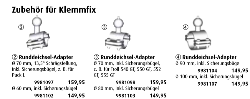

par Boulhaya
Ici tu auras de la lecture et des photos : http://www.forumeribatouring.com/viewto ... f=31&t=213. En fait, tout dépend du type d'attelage que tu as sur ta caravane.*
J'emprunte à Eribabinbin ces photos d'un autre montage, peu présent sur le lien précédent
Détail du montage :
La pièce d'adaptation peut être fabriquée par un serrurrier, un vrai, pas un copieur de clef
adaptateur de boule.PNG (82.15 Kio) Vu 42498 fois
J'ai suivi toutes les discussions concernant les porte-vélos. Je voudrais en installer un sur le timon de ma caravane Eriba Triton de 1994. Je ne sais pas où m'adresser pour trouver l'adaptateur de boule qui conviendrait ? (voir le modèle en pièce jointe)
Quel porte-vélo conviendrait le mieux ?

Le modèle que tu indiques est en vente chez Movera, qui est le magasin d'accessoires de Hymer http://www.movera.com/de/shop/suche.html
Il ne faut pas oublier de mesurer le diamètre du timon pour pouvoir commander la bonne référence à l'emplacement du cadre rouge
Mais la solution la plus simple me semble être de contacter l’Atelier du Véhicule de Loisirs à Cernay. http://www.forumeribatouring.com/viewto ... 74&p=98820
http://www.leboncoin.fr/equipement_cara ... tm?ca=12_s
Il ne se passe pas une semaine sans qu'ils ne commandent des pièces détachées chez Movera.
Si Denis Jenn peut t'obtenir cette pièce, il te l'enverra chez toi dans des délais très raisonnables.
Quant au porte-vélo le meilleur modèle est celui-ci Image

Combien de vélo veux-tu transporter, car pour un seul le modèle de base à 60€ de chez Thule ça va le faire, (pour deux aussi), celui-ci;

Merci beaucoup pour ces réponses.
J'ai envoyé un courriel à l'atelier du véhicule de loisirs à Cernay. J'espère avoir une réponse rapidement.
Je suis également allée sur le site http://www.movera.com/de/shop/suche.html , mais je n'ai rien trouvé et je ne lis pas l'allemand ! Il semblerait qu'il n'y aurait plus de pièces pour nos Eriba.
Bien amicalement à vous tous.

Si Cernay ne peut pas te fournir cette pièce, je pourrai t'aider pour le site en allemand de Movera. Mais côté frais de port, ce ser kif kif si tu es fournie par eux ou par Cernay. L'important est de connaître le diamètre de ton timon pour ne pas se tromper de référence
Dernière minute : je viens de faire une simulation de commande sur le site Movera ; échec : ils ne travaillent qu'avec des revendeurs, pas les particuliers.
