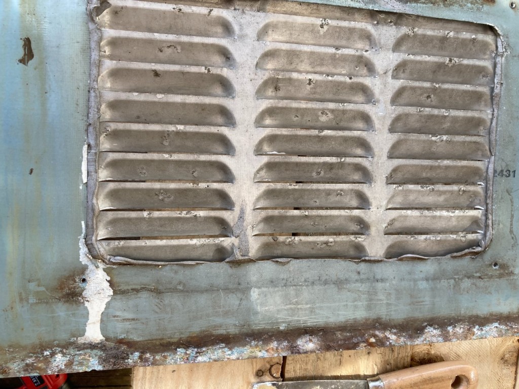

Il faut d'abord que je retire la grille extérieure pour refaire la tôle et surtout enlever les 40 kg de mastic qui dégueulent par les ouvertures.

Et enfin, toujours sur la porte, gros nettoyage de la partie extérieur de la grille, elle était toute vilaine mais s'en est bien sortie avec de l'huile de coude.
Avant (après nettoyage à l'eau et tampon Jex):
Après:

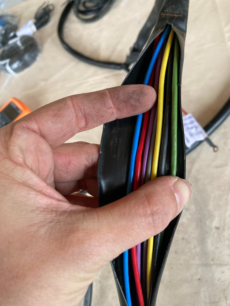

Je m'attaque donc au faisceau électrique.
Je sais que vous m'aviez tous dit de le jeter mais ici les avis (ami et mari) étaient contradictoires.
Je n'étais pas rassurée de remettre un vieux faisceaux mais c'est vrai qu'il n'avait pas l'air si mal en point et fonctionnait surtout très bien avant démontage.
Compromis: je décide d'enlever toutes le gaines pour voir à l'intérieur l'état des fils. Au niveau gaine extérieure, seulement un petit morceau était sec, tout le reste était bien. J'ai tout coupé et à l'intérieur c'était nickel, les câbles ne sont pas du tout décoloré, bien souples, pas de trace de "chauffe", d'usure ou fil dénudé. Inspection de chaque mm, test avec l'ampèremètre pour vérifier la conductivité (je sais pas vraiment si ce sont les bons termes désolée). Je décide de leur donner une deuxième chance, les jonctions sont renforcées et les gaines changées. La prise d'attelage, elle, a finit sa vie sur la puck, poubelle.

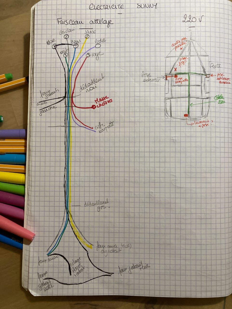

Un petit dessin du tout, un dernier test et on remontera l'ensemble.
Je commence à réfléchir plus sérieusement au 220V car je vais devoir passer des câbles avant de remonter le plancher.
Pour le 220V par contre, tout le câblage sera neuf.
D'origine le 220V servait pour une prise, le radiateur et une lumière à l'arrière.
J'aimerai garder la prise de la banquette, à l'arrière garder la lumière et peut-être une prise si possible (sinon juste une prise).
Ne gardant pas le radiateur, je voudrai remplacer son alimentation par une prise pour le petit frigo.
Sur vos conseils je vais faire passer le 220V dessous pour éventuellement une prise extérieure de l'autre côté (sous le plancher côté porte).
Et si c'est possible, une prise au niveau cuisine (mais ça fait peut-être trop...)

Effectivement, tes câbles ont l'air très propres.
Pour mon électricité, afin de ne pas multiplier les trous dans le plancher souvent sources de problèmes, j'ai tout passé par l'intérieur ce qui fait trois fils qui sortent ou entrent :
- l'alimentation de toute la signalétique de la caravane,
- l'alimentation 220 v de la prise et du transfo 12 v
- le retour 12 v.
D'origine, j'avais 7 ou 8 câbles qui passaient noyés dans un congloméra de silicone.
