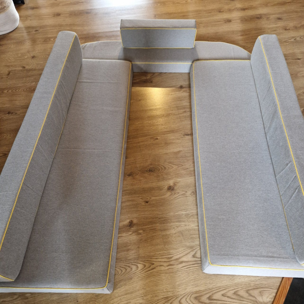

Week-end froid et pluvieux, j'attaque donc les assises.
Les anciens propriétaires m'avaient dit avoir refait les housses et les mousses, bon la première que j'attaque (celle du fond) ben loupé... sous cette toile à transat (désagréable au touché, c'est un tissu épais et légèrement enduit) je retrouve un vieux velours marron, d'origine?
Le bois n'est surement pas sauvable, je vais nettoyer la mousse car elle n'est pas abimée, pour voir si je peux la garder.
Pour les autres assises c'est différent, bois neuf, mousse neuve et chose bizarre ils avaient mis un tissu matelassé (pour un côté moelleux?) avec une partie intissée...mais l'intissé ça ne vit pas longtemps, il est parti en poussière au démontage... poubelle :erk:
Pendant le traitement le bois des assises, j'attaque la première housse.
Mon nouveau tissu antitache est super mais très (trop) sobre, j'ai donc décidé de le rehausser d'un passepoil jaune, ça fait un peu plus moderne aussi.
La touche de couleur apportée par les coussins.
Programme des prochains jours si la météo ne s'améliore pas... couture :gene3:

Merci Jean-Pierre :D ! Effectivement la couleur n'est pas très salissante et le traitement du tissu est antitache aussi, mais par contre bien plus respirant que de la toile à transat comme avant (contente de ne jamais y avoir dormi...)

J'ai piqué l'idée sur la nugget gold, j'ai trouvé que ça lui donné un peu de "pep's" et ce sera mon clin d'œil vu que Sunny sera aussi jaune et blanche.

J'étais partie sur un passepoil jaune comme le petit coussin mais pour éviter que ça ne bouge, j'ai eu une envie de surpiqures jaunes :ghee:
C'est ma vieille machine Greta qui s'en est chargée.
J'ai aussi bien poncé les angles du CP car les anciens propriétaires les avaient laissés saillants, pour éviter que le tissu s'use prématurément j'ai rajouté une bandelette de mousse dans les angles.
Dessous et dedans, j'ai tout passé à la surjeteuse et fais un ourlet machine. Enfin j'ai pu tester mon agrafeuse murale électrique! elle est petite mais m'économise les mains et vu la montagne d'agrafes que je vais avoir à mettre, c'est pas du luxe!
Plus que les dossiers et la partie du fond. Très contente du résultat et ça va bien avec mes petits coussins cousus à noël.

Suite et fin de l'épisode "refaire les assises de Sunny"
Aujourd'hui j'ai rhabillé la tablette du fond après sauvetage du CP.
A noter que j'ai eu la main légère sur les agrafes, j'attends que le tissu et la mousse prennent bien leur place et si lors de la mise en place il y a un soucis, ça sera toujours ça en moins à défaire.
Bilan:
Un peu plus de 10h de travail (en comptant découpes et réparation des différents contreplaqués).
Un peu moins de 18 mètres de passe poil jaune
Environ 5.5m de tissu (7.7m²)
Pour environ 70€ de matériel
Voila la photo du résultat.
Vous ne trouvez pas qu'il manque quelque chose????
Une Puck peut-être?
:pleur4: :pleur4: :pleur4:
Les mousses ne sont pas dans le bon sens, je l'ai vu après ...
