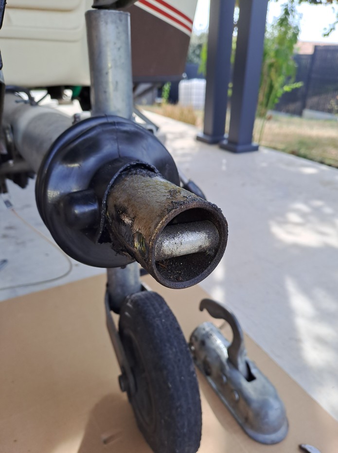

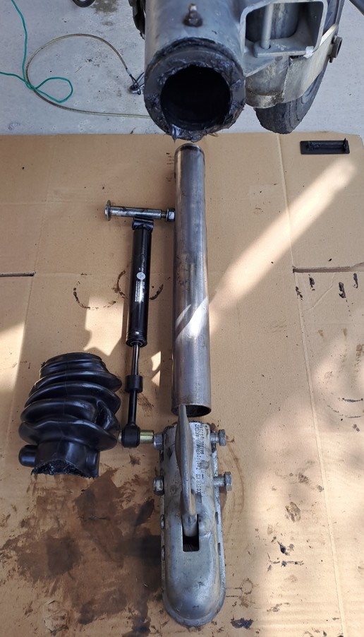

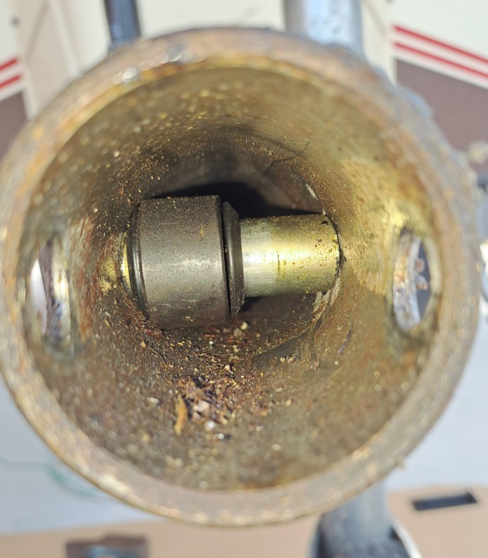

Deuxième questions, sur les stabilisateurs j’ai tout démonté pour nettoyer les vis qui étaient remplies de graisse et de sable .. profité pour poncer et petite couche de peinture anti rouille .. mais la goupille qui se trouve au bout pour maintenir la vis y’a t’il une référence ? Les miennes on fini par ciseler ..

Pour les stabilisateurs, surtout ne pas les re-graisser et pas d'huile non plus uniquement des lubrifiants sec, genre PTFE (Téflon) ou silicone en aérosol, en vente de temps en temps chez "l'idole" (des jeunes) ou en marchands de cycles, voir en GSB. Ça t'évitera de coller toutes les poussières de la route ....
La goupille doit être une goupille fendue qui se trouve chez n'importe quel épicier en mécanique, auto ou agricole, prendre le bon diamètre ET SURTOUT ne pas forcer au repliage de la béquille, c'est à cause de cela qu'on les cisaille, ne pas oublier la rondelle.
