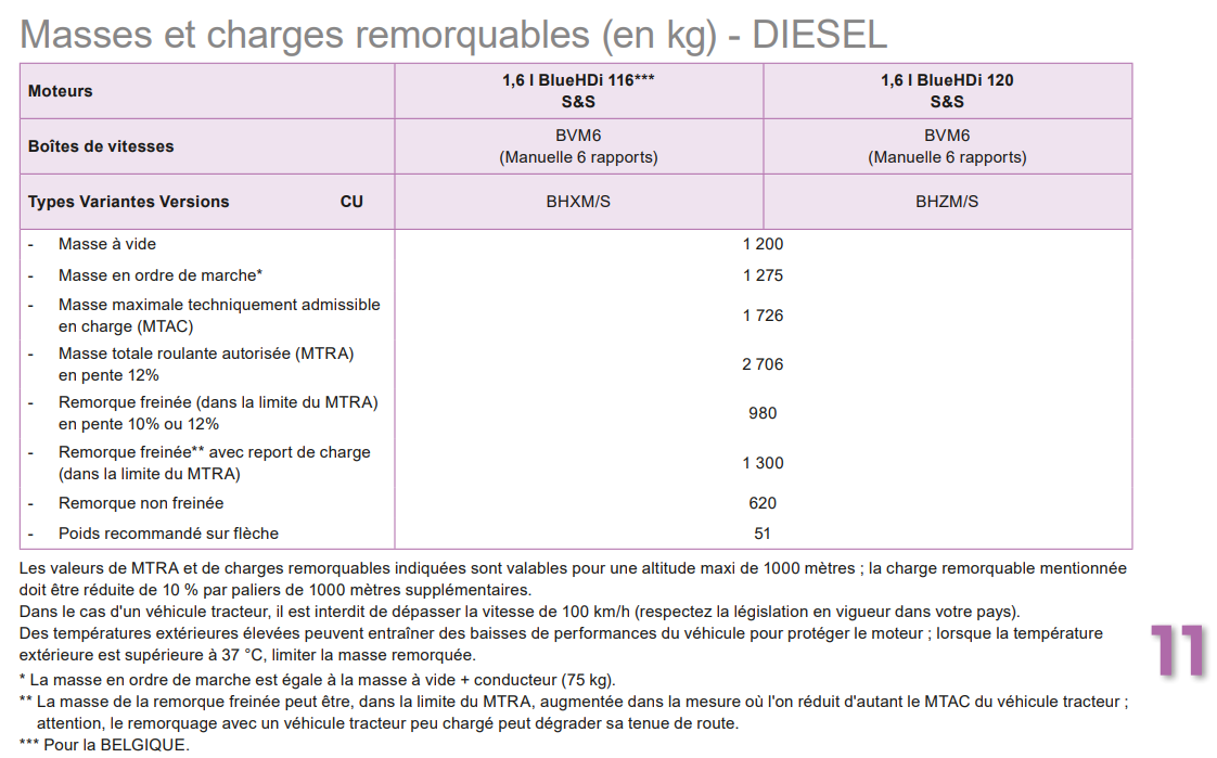

julienv26 a écrit : Heureux de trouver quelqu'un d'autre qui tracte avec une 2008. J'ai acheté la mienne d'occasion et j'ai bien vérifié le poids tractable car j'avais lu sur internet que d'autres personnes avaient le même problème que toi.
J'ai déjà entendu parler du report de charge mais je ne sais pas où trouver cette information ni même si elle apparaît quelque part.
C'est la différence entre le poids total en charge de la voiture et sa charge réelle donc pour moi je "reporte" 30kg (650-620) sur la voiture tout en restant en dessous du PTC de la voiture
Poids limites :
Quatre points sont à respecter :
1 le poids réel de la voiture ne doit pas dépasser le PTAC indiqué sur la carte grise
2 le poids réel de la remorque ne doit pas dépasser le PTAC indiqué sur la carte grise
3 le poids réel de l'ensemble (poids réel de la voiture + poids réel de la remorque) ne doit pas dépasser le PTRA indiqué sur la carte grise de la voiture
4 le poids réel de la remorque ne doit pas dépasser 1,3 fois le poids réel de la voiture
Le report de charge:
La distinction PR (poids réel) moins PTRA permet de déduire l'existence d'un « report de charge ».
Lorsque l'on veut tracter une remorque dont le poids excède celui que l'on obtiendra par la simple différence « PTRA moins PTAC du véhicule tracteur », le « report de charge » signifie que l'on va « transférer » du poids du véhicule tracteur pour le « reporter » sur la remorque afin que le poids réel ne dépasse jamais le PTRA.
Exemple :
PTRA indiqué sur la carte grise du véhicule tracteur = 3 t , PTAC du véhicule tracteur = 2 t , le poids tractable est d'1 tonne. Or, je veux pouvoir tracter une remorque d'un PTAC de 1250 kg, dans le respect de la réglementation.
Le calcul de la différence entre les PTAC de la remorque (1250 kg) et le poids tractable (1000 kg) est de 250 kg.
Ces 250 kilos devront donc être « transférés » du PTAC et de la voiture dont le poids réel (passagers et bagages compris) ne pourra dépasser 1750 kg (2000 250 = 1750).
Mon ensemble ainsi constitué aura un poids réel de 1750 kg plus 1250 kg (1000 kg de poids tractable augmentés des 250 kg transférés de la voiture) c'est à dire 3000 kg correspondant au PTRA.
C'est la charge utile (CU) du véhicule tracteur qui se trouve réduite, ce qui limitera le poids en passagers et bagages.

JLM a écrit : C'est la différence entre le poids total en charge de la voiture et sa charge réelle donc pour moi je "reporte" 30kg (650-620) sur la voiture tout en restant en dessous du PTC de la voiture
Tracteur.
Si tu as l'attelage monté par Peugeot on a surement le même. OUI
Je trouve que la 2008 est plutôt une bonne voiture même si au début j'ai eu quelques problèmes qui ont été pris en charge par la garantie. J'en suis très satisfait
Consommation moyenne 4.4l et 6.5l avec la Puck
J'ai trouvé les info concernant le report de charge de la 2008 mais pas dans le livret de ma voiture.
Je sais pas trop quoi en penser, visiblement le livret à évoluer après le restylage mais je sais pas si les caractéristiques sont applicables à la génération d'avant.
Dans mon livret j'ai ça:
Dans un livret d'une 2008 plus récente on trouve:
Concernant ma consommation, d'après l'application MyPeugeot (qui est très bien faite d’ailleur), ma conso moyenne / 7 jour est de 5.7l/100km. J'ai une conduite parfois assez dynamique même si je m'efforce d'être le plus calme possible. J'ai aussi remarqué que ma consommation moyenne change en fonction de la station ou j'ai fais le plein.
Juste une remarque, le report de charge est possible que si le constructeur l'autorise, voir notice de la voiture et la garder sous le coude en cas de contrôle poids par les bleus..

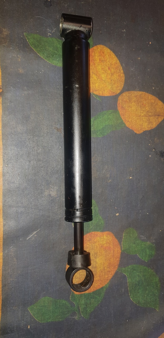

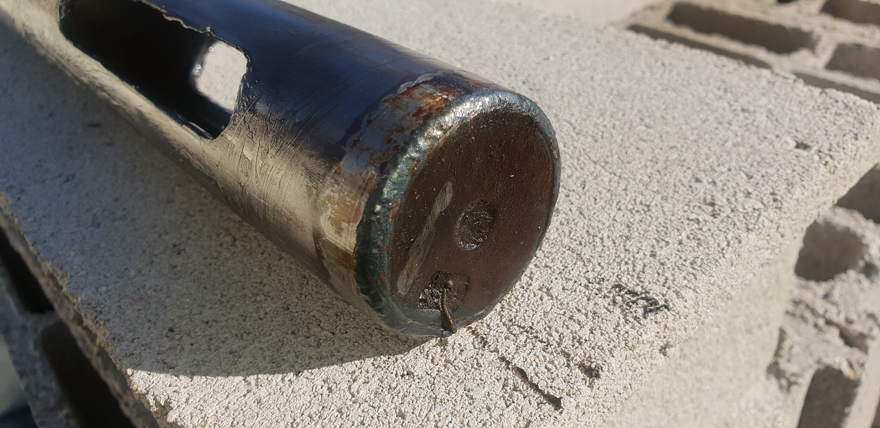

Après avoir cherché quelques info sur le forum place au démontage. D'abord ce boulon:
Puis le coulisseau viens tout seul car j'avais généreusement graissé tout ça:
Il a un peu morflé dans sa vie quand même.
Enfin voici l'amortisseur:
Ses références:
Plusieurs chose me font penser que cet amortisseur est mort. Après l'avoir comprimé à fond il s'étire tout seul très lentement mais ne vas pas plus loin que sur la photo. J'ai ensuite tenté de l'étirer à fond mais il faut beaucoup de force. Je pense que son comportement normal et de s'étirer à fond après avoir était comprimé, est-ce que j'ai raison ? D'après vous est-il mort ou pas ?
Re: Quel modèle d'anti lacet alko choisir ?
Posté : sam. 16 févr. 2019 17:21
par LANDERIBA
Normalement il reste étiré au repos.
Posté : sam. 16 févr. 2019 17:52
par julienv26
Le mien, tout seul il ne s'étire pas beaucoup, je vais donc le remplacer.
