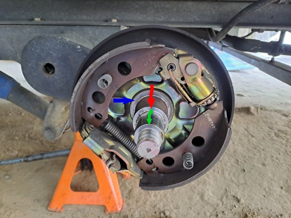

Une explication (possible) sur la durée de vie des roulement "cassette".
Frein Alain.jpg (144.28 Kio) Vu 6476 fois
Le roulement cassette à double rangées de billes, étanche, que l'on peut serrer comme un bourrin avec l'écrou frein ou écrou + Loctite rouge est en appui au niveau de la flèche rouge et bloqué par l'écrou au niveau de la flèche verte.
Sur l'ancien montage avec 2 roulements à portée conique Timken, si l'appui coté écrou est au même niveau le second roulement est au niveau de la flèche bleue. La portée entre les roulements est quasiment du double, donc moins d'efforts sur les billes/rouleaux. A serrer avec "mode et ration", bien sûr.
CQFD !!
Ce n'est que mon avis que je partage avec moi même !!! :mdr3: :mdr1:

J'ai tout compris professeur, le poids de nos coquilles y doit être aussi pour quelque chose, NON ?
Re: ENTRETIEN ET FONCTIONNEMENT DES FREINS ALKO
Posté : sam. 15 juil. 2023 07:22
par Eribalin
Je le pense aussi , Binbin. Mais aussi le bombé de la route avec ce coté droit souvent malmené sur les petites routes.
