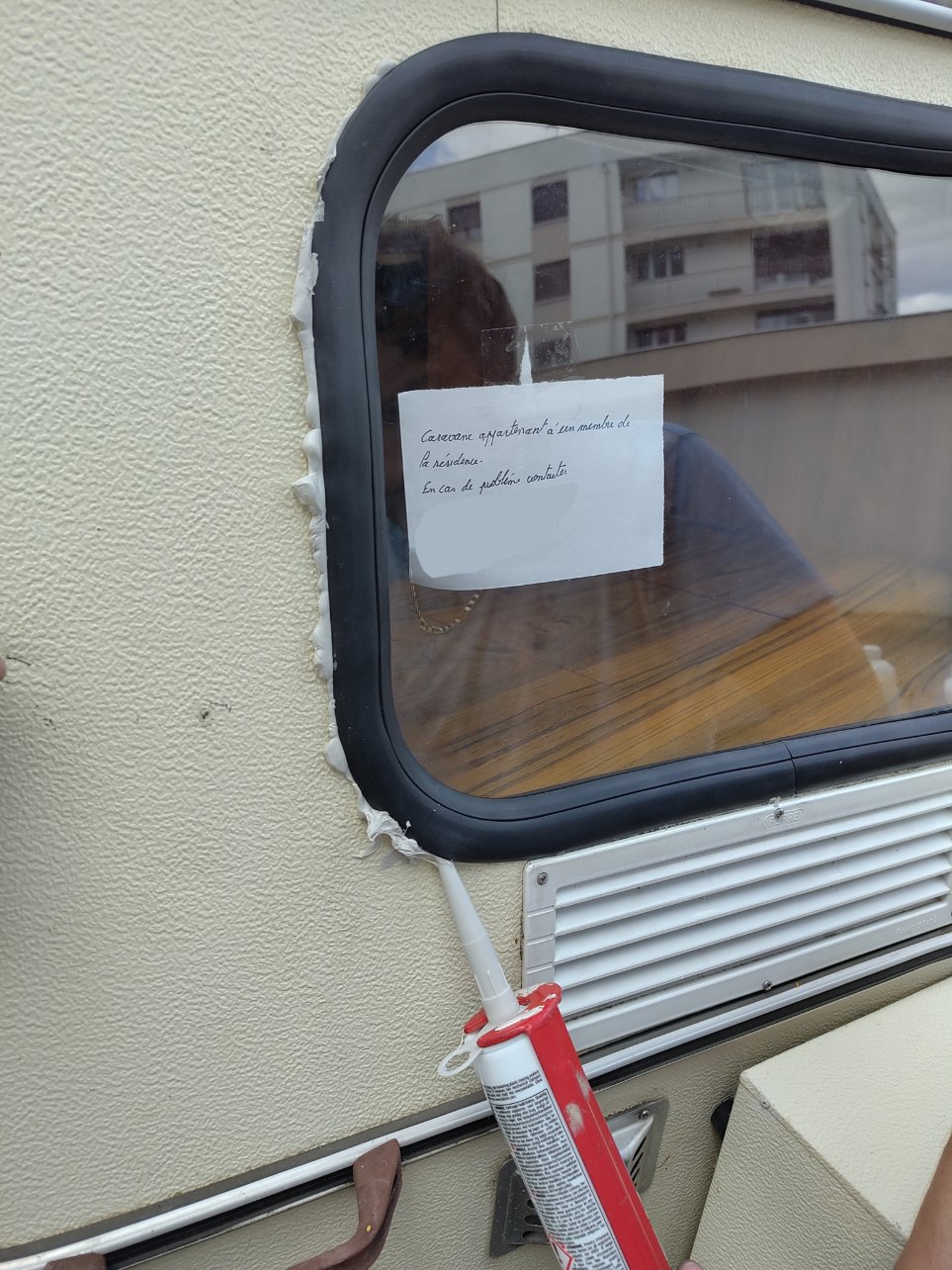

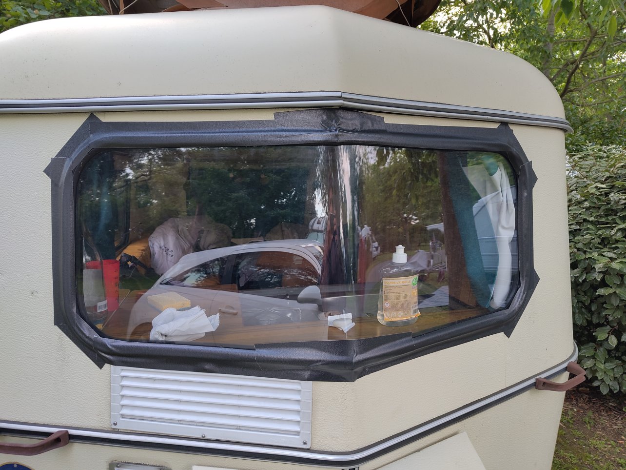

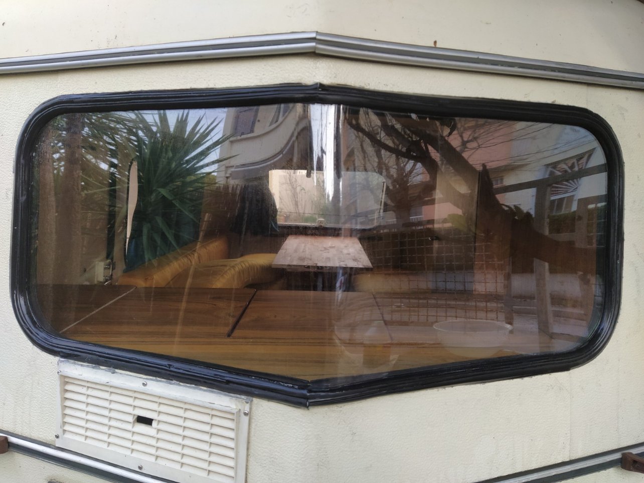

Donc le collage de la vitre :
LANDERIBA a écrit : lun. 7 mars 2022 09:53 :hello:
Attend d'avoir l'outil, la colle ne durcie pas, et je ne pense pas que tu abimes le joint en l'écartement, à moins qu'il soit dur craquelé et vieux, utilise copieusement liquide vaisselle avec eau. au besoin réchauffe le avec un sèche cheveux. (en protégeant la vitre du flux de chaleur) Un tournevis plat émoussé peut finir la pose...
La colle finie quand-même par raidir ;-) j'ai donc du recommencer pour avoir une pose parfaite une fois l'outil reçu.
Mais maintenant tout est bon :D
Aucune fuite d'eau malgré de fortes pluies. :super:
C'est propre (même si le joint est un peu abimé), et la vitre est quand-même vraiment plus belle que l'ancienne en plexi, qui était rayée et jaunie :mrgreen:
Bref une bonne chose de faite :loving:
Il faudra remplacer la grille cassée et son joint qui dépasse, car à côté ça fait vraiment sale :-/

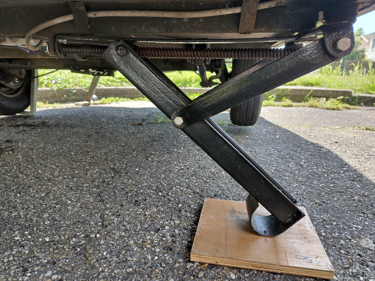

Dans la foulée j'ai nettoyé les filets des crics qui étaient couverts d'un mélange de terre et de graisse.
Du WD40, une brosse et un tournevis, nickel :super:
Bien sur je ne ne remets pas de graisse pour ne pas avoir de nouveau le souci :gene:
ils sont en bon état et fonctionnement sans forcer, à l'occasion je les démonterai pour les repeindre.
Tu peux les asperger avec du lubrifiant silicone ou PTFE (téflon) sans oublier les deux extrémités où tourne la vis....
Un fois démontés tu pourras redresser la base qui est tordue, suite à ce le précédent proprio a du forcer un tantinet !!! :mrgreen:

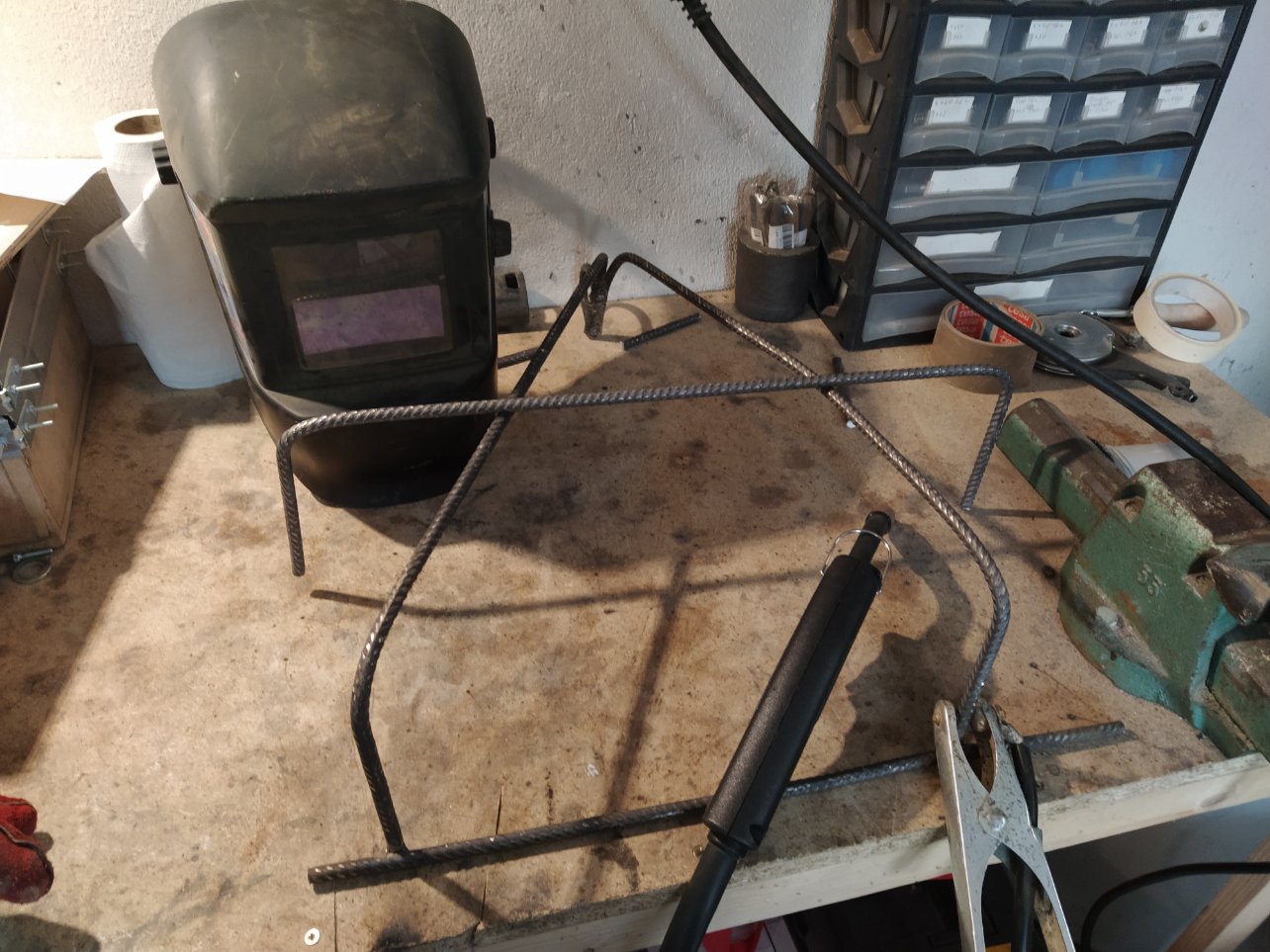

Bon je n'avais pas de roue de secours ni de panier sous la caravane.
Du coup on sort le poste à souder :mrgreen:
Puis la peinture, faut que c'est propre !
Une petite photo, c'est trop beau, dommage que ça ne se voit pas sous la caravane :mrgreen:
Avec une belle roue toute neuve :D
Et une fois monté, un petit cadenas pour ne pas se la faire voler :ghee:
Bonne chose de faite.

Je vais aussi repeindre les crics, des conseils ?

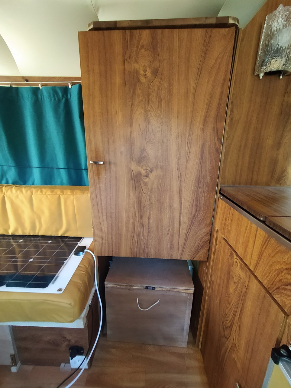

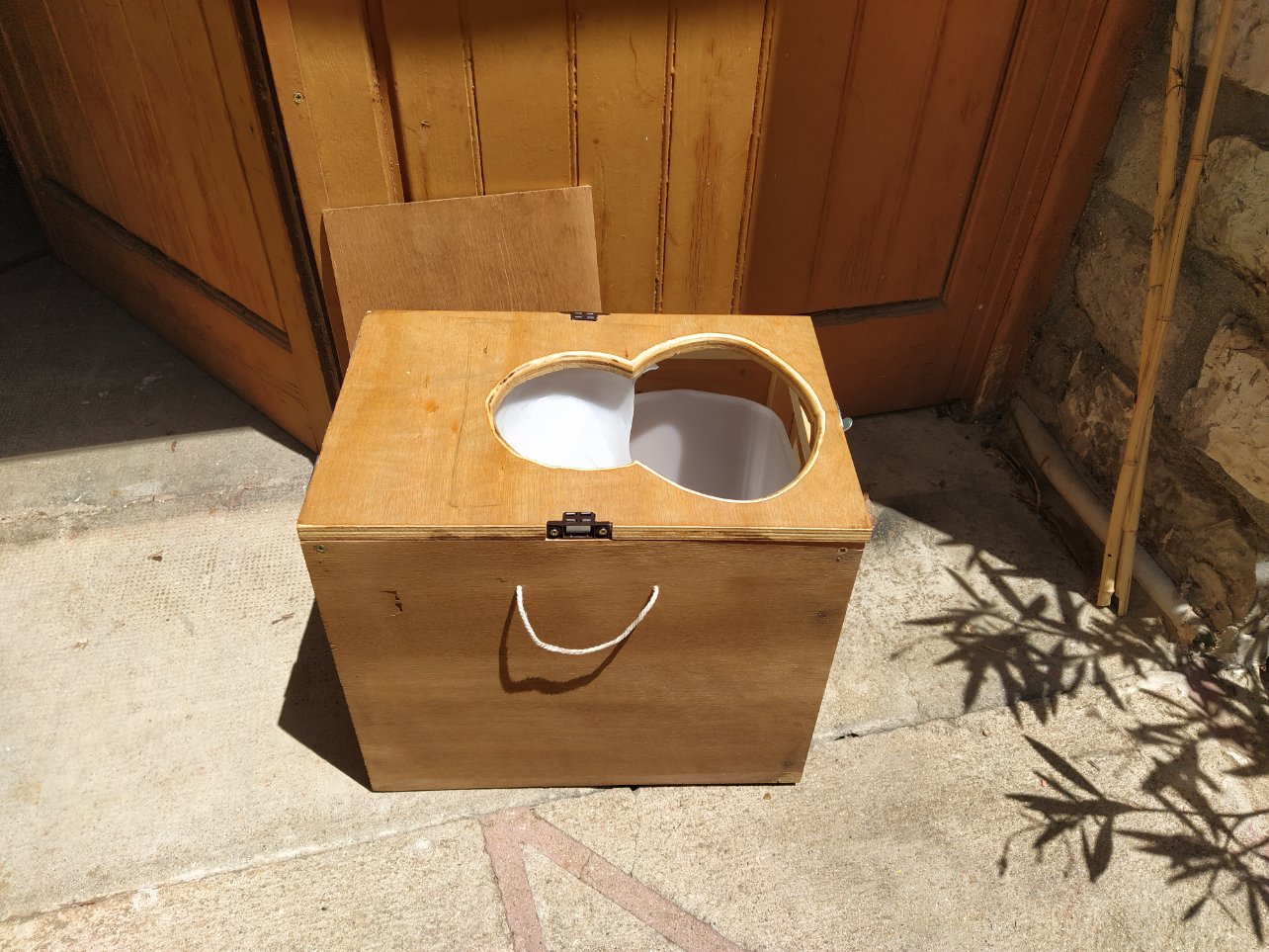

Et l'autre installation c'est le toilette sèche avec séparateur d'urine :ghee:
Ca fonctionne nickel, pas d'odeur, écologique, simple à vidanger, léger etc. :super:
Nous avons enlevé la plaque de devant sous l'armoire pour l'y glisser (il a des patins anti dérapant pour ne pas bouger pendant la route).
Et ajouté un étage dans la penderie pour séparer et pouvoir poser des trucs dessus, c'est beaucoup plus pratique comme ça !
L'étage est en contreplaqué 5mm avec une structure en tasseaux 15mm comme ça il est léger, passé au brou de noix pour avoir la même teinte que le reste de la caravane.

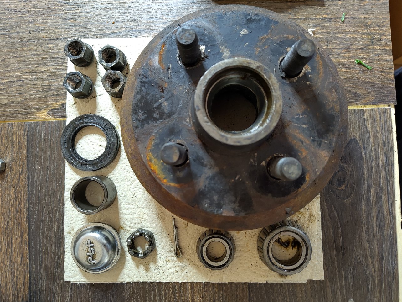

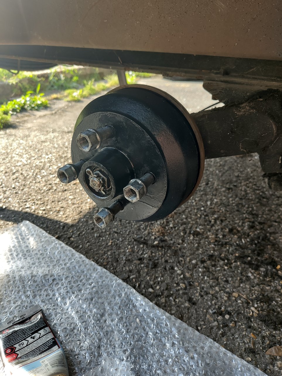

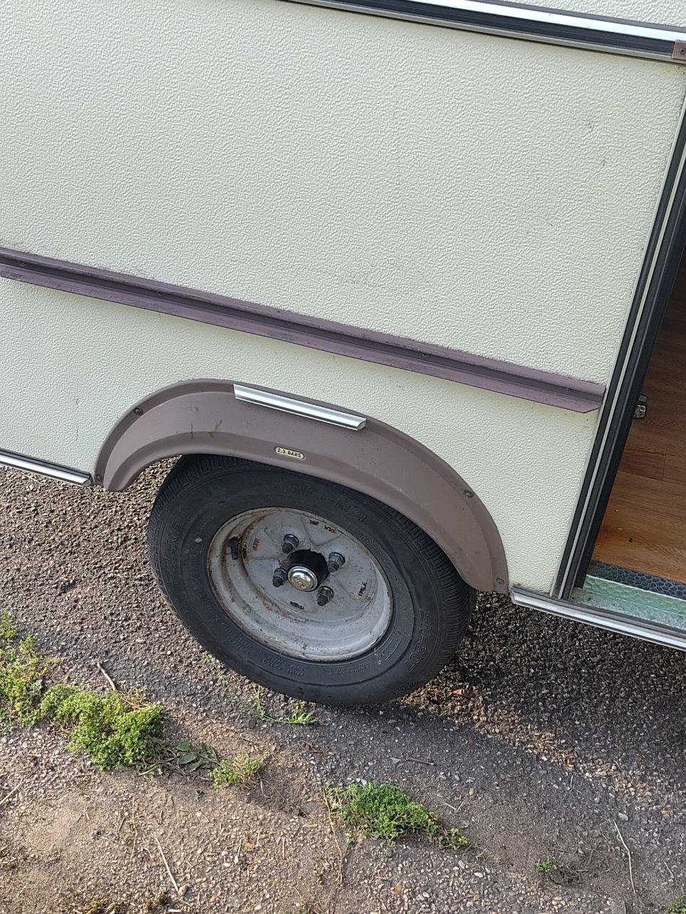

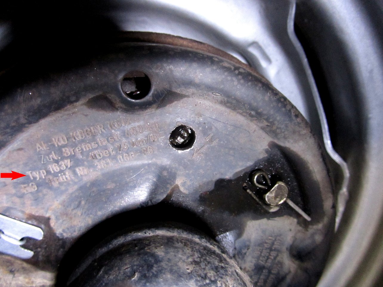

En attendant j'ai noté un bruit de couinement en tournant à droite à faible vitesse. Donc je me demande s'il ne serait pas venu le moment de changer les roulements.
J'en profiterai pour une vérification des freins !
Pouvez vous me donner les références pour ce modèle ? Ça me permettra de les commander et de faire le démontage -remontage le même jour :super:
Merci d'avance pour votre aide !
Re: Eriba Puck 1983 : Roulements
Posté : sam. 25 juin 2022 22:30
par LANDERIBA
Possible que les roulements aient du jeu (léger) et que le tambour bouge légèrement et frotte les mâchoires.
Lever la roue et prendre à 12 & 6 heures puis à 3 & 9 heures pour juger du jeu. Si jeu, les roulements des anciennes permettent de rattraper le jeu en resserrant l'écrou goupillé, voir tuto dans "Landeriba dans ses œuvres".
Mais si tu changes les mâchoires, profites en aussi pour changer la graisse des roulements, à ôter avec un chiffon non pelucheux.
Si tu changes tout, la référence des freins est gravée derrière la flasque, il te faudra deux roulements et un joint spi par roue, montage spi ressort coté roulement, ainsi qu'une goupille fendue.
Je n'ai pas de Puck sous la main pour les dimensions et réf des roulements/joint spi !!

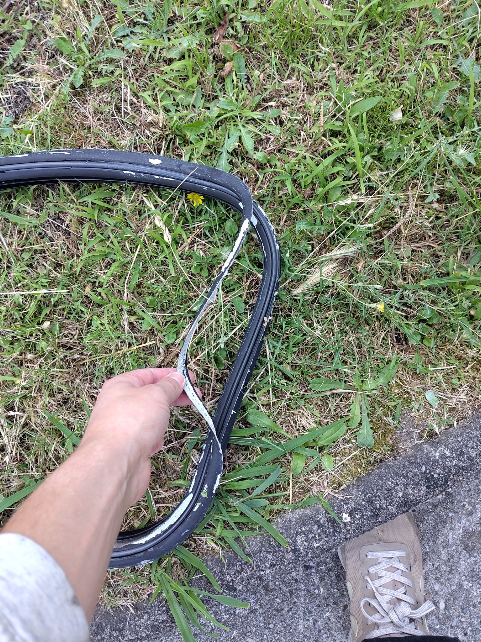

Le joint que j'avais refait n'est pas resté étanche, il s'est un peu décollé d'un côté :-/ (alors qu'il avait bien tenu pendant un moment avant cela). Résultat inondation au niveau de la cuisine lors d'un gros orage. Nous avons utilisé du scotch résistant pour régler ce problème d’étanchéité le temps de finir le voyage et la mettre au sec, ce qui a bien fonctionné :super:
La première fois j'avais réutilisé le joint d'origine qui n'était malheureusement pas en bon état :/ (et peut-être même pas d'origine vue comment il avait été découpé). Je voudrais tout refaire avec un joint neuf.
J'ai vu passer que quelqu'un avait utilisé celui-ci pour une puck de 1984, je compte donc faire de même (j'ai bon ?).
https://www.loisirsnet.fr/795-joint-pre ... metre.html
viewtopic.php?t=9993

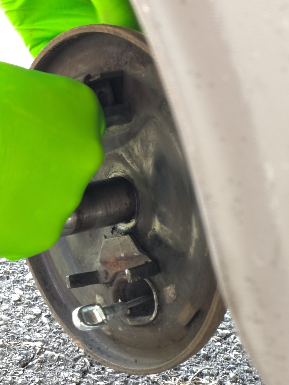

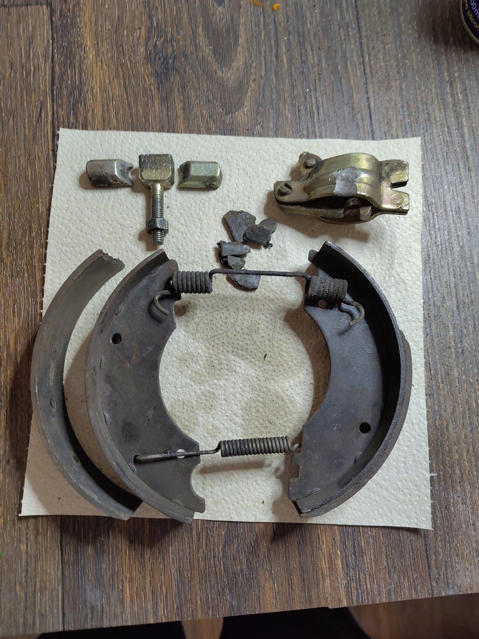

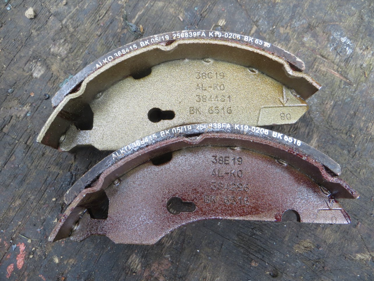

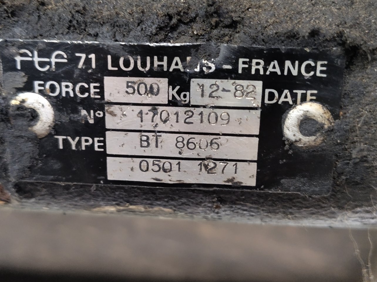

Ensuite, et plus grave, nous avons eu des problèmes de freins :o (et donc de sécurité :nono: ).
Parfois, lors de freinages brusques, l'une des roues de la caravane se bloquait :-/
J'ai pensé à l'amortisseur de timon, mais le fait que cela ne le faisait que pour une roue me fait aussi pencher vers un souci de garniture de freinage. D'ailleurs maintenant la roue en question ne freine presque plus.
Je compte donc démonter les freins / roulements pour voir l'état des pièces et les pièces à remplacer potentiellement.
Je me sens confiant pour mener ce type d'opérations, je l'ai déjà fait pour ma Peugeot 205, où le système est plus complexe puis qu'hydraulique.
Néanmoins avez-vous une idée sur l'endroit où trouver les pièces nécessaire selon ce qu'il y aura à remplacer ?
Potentiellement : kit de freins, garnitures, roulements et amortisseur de timon.

J'ai donc démonté le côté droit (quand on roule), qui est celui qui bloquait.
Le diagnostique était le bon, un ferrodo qui s'était décollé, on voit que ça a aussi bien abimè l'autre... :super:
Le souci c'est que le blocage des roues a aussi explosé / écrasé le mécanisme qui permet l'écartement des garnitures :pleur4:
Voilà les pièces de freinage (en haut à gauche le système de réglage de l'écartement des garnitures).
Côté roulements, tout est OK, les surfaces sont propres, ça semble avoir été graissé récemment et les rouleaux tournent parfaitement :super:
Il n'est peut-être pas nécessaire d'y toucher...
Mon souci maintenant c'est qu'il n'y a aucun marquage sur la flasque ou sur les garnitures, je n'ai donc aucune idée des références des pièces à commander :roll: (et je ne trouve pas les réf sur le net). Ce que je sais c'est que le tambour fait 160 mm de diamètre intérieur et les garnitures 35mm de large.
Quelqu'un aurait-il le même système de freinage pour me donner les références, voir un fournisseur où acheter ?
Je suis aussi inquiet pour le système d'écartement des garnitures, car je ne sais pas du tout où trouver ces pièces :/

Re: Eriba Puck 1983 : Quelle référence pour les freins ?
Posté : sam. 25 mai 2024 16:06
par LANDERIBA
Je serai bien étonné qu'il n'y ait pas de type gravé derrière la flasque, à vérifier avec brosse métallique pour ôter un peu de peinture, quelque fois la gravure est peu profonde !!!
Pour les pièces voir avec un spécialiste de remorques, Google est ton ami, du genre :
https://www.franssen-loisirs.fr/caravan ... 83EALw_wcB
ou
https://remorque.brakestore.com/kits-fr ... 1cEALw_wcB

Je viens de chercher dans mon stock et j'ai une boite de freins d'avance pour type 1635, 1636, 1636G, 1637, N° article 1213888, il y a aussi de gravé sur les mâchoires des références et comme je le laisse entendre plus haut, il y a deux types de mâchoires, celle de devant et celle de derrière qui n'ont pas la même forme.
Je ne dis pas que ce sont celles qu'il te faut, mais tu dois trouver des références... bien que celles ci fassent 35 mm de largeur et 160 mm de diamètre.
La couleur n'est pas la même mais ce sont deux mâchoires pour un coté, avant et arrière ou l'inverse !! ;-)

Merci beaucoup, je crois que les pièces avaient été repeintes, mais avec un bon coup de brosse j'ai pu voir des écritures apparaitre :super:
Et un coup de Dremel pour bien tout déchiffrer :gene:
On peut lire :
FTF
71 LOUHANS F
TYPE FS 16037
Sur les sites que tu me donnes, je ne trouve rien avec cette référence :(
Je vais continuer mes recherches...

ALKO est à Louhans et a racheté Frankel, p'tet se rapprocher d'eux pour avoir une info pour tes freins.

Les garnitures avant et arrière sont identiques, donc pas de souci de ce côté là :super:
part-contre j'étais content d'avoir les photos parce qu'au début j'avais mis l'écarteur dans le mauvais sens, j'ai du redémonter en me posant la question pour l'autre côté :gene:
Du coup c'est bon j'ai reçu toutes les pièces. :loving:
On pose les câbles neufs (comme ça coulisse bien quand c'est neuf :ghee: )
Ensuite montage des garnitures, attention le ressort du bas doit bien passer derrière la sorte de goutière pour que les garnitures soient bien contre la flasque.
En oubliant pas le petit système de réglage de l'écartement :super: Je l'avais bien nettoyé et mis un coup de bombe de lubrifiant silicone à sec, ça glisse tout seul :D
Puis montage de l'écarteur de frein.
L'astuce c'est de placer le crochet dans l’œil, d'avoir bien le câble détendu, tirer un peu le crochet vers soit et ça rentre facilement en écartant légèrement les garnitures (si vous avez pas compris, c'est pas très grave).
ATTENTION, contrairement à la photo, la partie mobile avec le crochet va vers l'arrière et non vers l'avant, en faisant l'autre côté je me suis rendu compte que j'avais inversé :nonon: . C'est rectifié, mais je n'ai pas refait de photo... :super:
Ensuite montage des roulements avec une bonne dose de graisse (j'avais nettoyé avant au nettoyant frein), en faisant tés attention de ne pas en mettre sur les garnitures :rougefaché: .
Ensuite je ne sais pas exactement comment il faut faire, mais ce que j'ai fait c'est que j'ai serré l'écrou jusqu'au bout puis desserré légèrement pour placer un trou en face d'une rainure et bloquer avec la goupille.
En tout cas il n'y a pas de jeu et ça tourne sans frotter :super:
Enfin réglage de l'écartement des garnitures, d'abord avec le système de réglage de l'écartement via l'écrou situè derrière : il faut visser jusqu'à ce que ça commence à frotter puis dévisser un tout petit-peu pour que ça ne frotte plus du tout.
Puis réglage de la tension du câble de frein, pour cela j'ai mis le frein à main sur le deuxième cran et j'ai serré les écrous sur le câble jusqu'à ce que ça commence à frotter des deux côté très légèrement.
J'ai vérifié en serrant le frein à main complétement : ça bloque, en le desserrant complétement : ça tourne sans frotter, au premier cran : ça frotte légèrement.
Parfait :D
Montage du petit cache et des roues.

J'avais fait un tuto sur la révision des freins et le graissage des roulements, voir : https://www.forumeribatouring.com/viewt ... 20#p161220
Si trop serrés les roulements vont chauffer jusqu'à la destruction.... et on ne sent pas au toucher que c'est trop serré !!
Pour la graisse dans l'alésage des roulements, peu ou pas de risques de venir polluer les garnitures, sauf si les mains sont pleines de graisse :(

Merci, il me semble que j'ai fait comme tu décris dans ton tuto.
Comme je l'ai dis, la roue tourne librement, quand on la lance à la main elle fait plusieurs tours sans souci (mais il n'y a pas de jeu).
Je ferai un contrôle / réglage après une centaine de kms et rodage. :super:
Pour les roues, j'ai finalement commandé deux roues complétes identiques à la roue de secours que j'avais déjà acheté (pneu 135/80 et jantes 4x10) , comme ça j'ai les bonnes tailles et j'aurais des jantes neuves, ça fera propre :loving:
Sinon j'avais oublié de dire que j'avais rénové les crics il y a quelques mois : démontage, brossage et peinture noire polyuréthane :D puis remontage en remplaçant le tout par de la visserie inox, comme ça ça bougera pas :mrgreen:

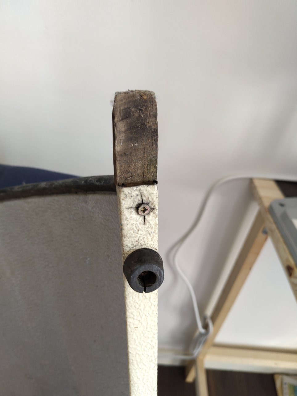

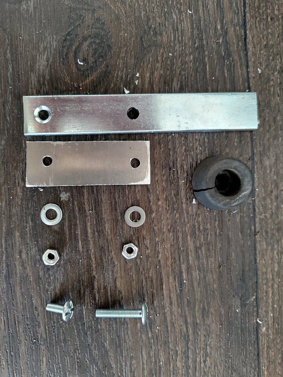

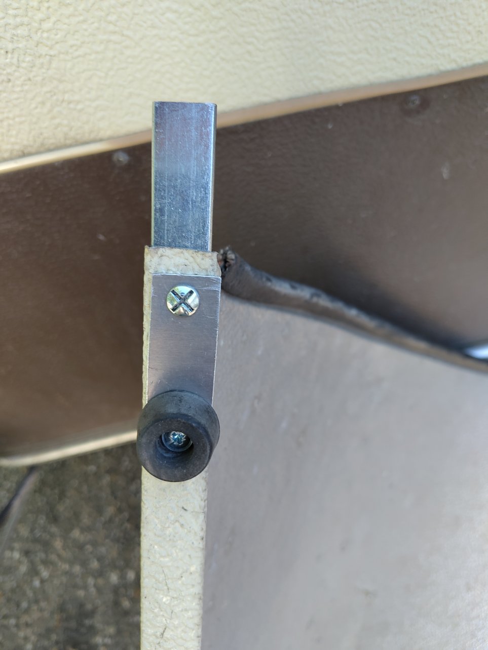

Aujourd'hui je me suis occupé d'un petit détail pas pratique ce sont les pattes du caisson de gaz. L'une était en bois :hehe: et l'autre en aluminium super fin. Elles ne tenaient pas bien le caisson en place :gene:
En plus les vis à bois avaient abimée la tôle du caisson :rougefaché:
Du coup j'ai refait la patte dans un morceau de métal que j'avais qui trainait, ainsi qu'une contre plaque en aluminium et j'ai mis des vis neuves.
Pareil de l'autre côté.
Comme ça montage nickel, et ça ne bouge pas :super:

Ah oui avant de commander, je me suis occupé des roues :super: . Les anciennes jantes étaient rouillées et la peinture s'écaillait. Les pneus n'étaient pas à la bonne taille pour les jantes :roll: et avaient étés malmenés par les freinages brusques et intempestifs dus aux problèmes de freins :nonon:
Alors j'ai acheté des roues neuves avec exactement les mêmes jantes que la roue de secours comme ça c'est propre et sécure :super:
Avant et aprés. Ah ça fait tellement plus propre :D
Ensuite la vitre avant, donc comme présenté plus tôt, j'avais refait la vitre en polycarbonate comme l'ancienne n'était pas d'origine, était en plexiglas et n'avait pas la bonne forme :rougefaché:
Mais j'avais gardé le joint qui était pourtant tout sec et abimé :gene:
Donc démontage, et en effet le joint n'est vraiment pas en bon état :nonon:
En plus il était mal collé (pas assez de colle car j'avais du recommencer la première fois), je comprends mieux pourquoi il s'était décollé...
Donc commande d'un joint neuf, j'ai mesuré la longueur autours de la vitre, fait un essai de montage avant de le couper et de coller les deux extrémités à la colle cyanoacrylate : sur le caoutchouc c'est du solide :super:
La vitre et le joint tienne parfaitement en place, sans tension et sans colle. Ça ne devrait donc pas bouger :D
Ensuite utilisation de la colle spéciale, cette fois on met une bonne dose bien au fond du joint, jusqu’à ce que ça dégouline bien, c'est tellement satisfaisant :mrgreen:
Puis on appuie un peu pour mettre la lève du joint contre la carrosserie (pas trop fort pour ne pas enlever toute la colle :super: )
Voilà le résultat
Enfin après quelques heures de séchage on ajoute la clé de joint pour bien plaquer la lèvre contre la carrosserie et contre la vitre.
Avec un peu de savon humidifié, le bon outil et un joint neuf bien élastique, ça se fait facilement sans aucun souci :super:
Enfin après 2 jours de séchage, on retire la colle qui dépasse du joint et cette fois c'est bien collé (on voit 0.5mm de joint entre la lèvre et la carrosserie sur tout le tour).
Comme neuf :super: notez qu'il reste 10 cm de clé de joint, j'ai vu sur plusieurs sites qu'elle avait tendance à se rétracter avec le temps, je couperai ce qui dépasse dans quelques semaines, quand je serais sur que tout est bon :super:
Verdict, après un gros orage (et avec beaucoup de craintes de ma part) c'est clairement étanche à 100%, aucune trace d'humidité nulle part dans la caravane :super:

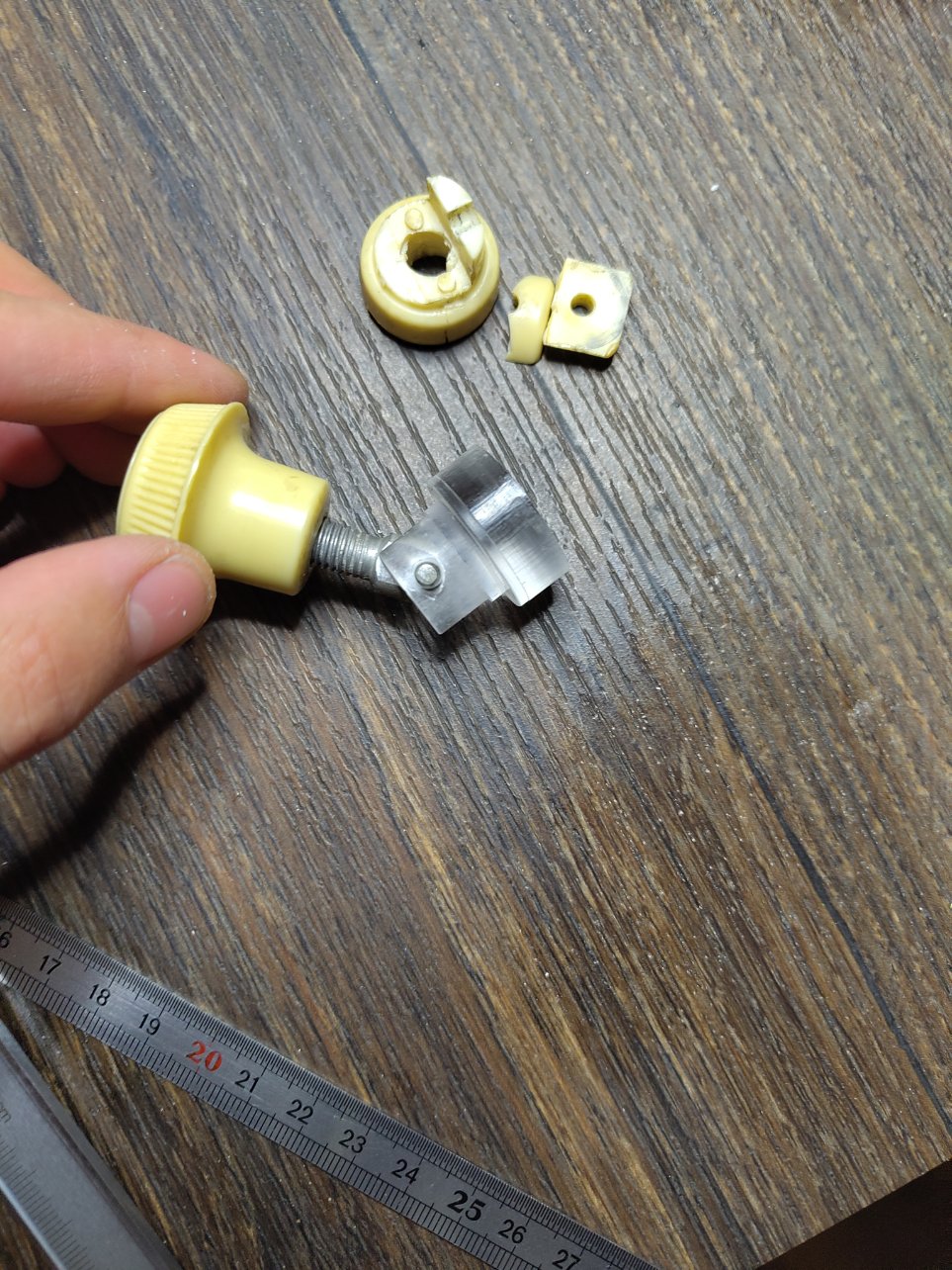

Hello :hello:
Comme j'ai accès à une CNC par mon travail, j'en ai profité pour refabriquer une pièce de ma poignée de vitre arrière qui était cassée :-/
Voici la pièce de remplacement transparente
Aprés avoir fait le trou pour la goupille
Ensuite j'ai fait un trou dans le bas et taraudé M6 pour le visser sur la vitre arrière
et voilà, comme neuf ! J'aime bien le côté où on voit que la pièce à été refabriquée spécialement :loving:
J'aurais bien refait toute la poignée, mais plus compliqué à usiner avec une CNC :gene:
Je verrai si j'ai d'autres babioles à réparer dans la caravane, ça peut être utile...
A bientôt
