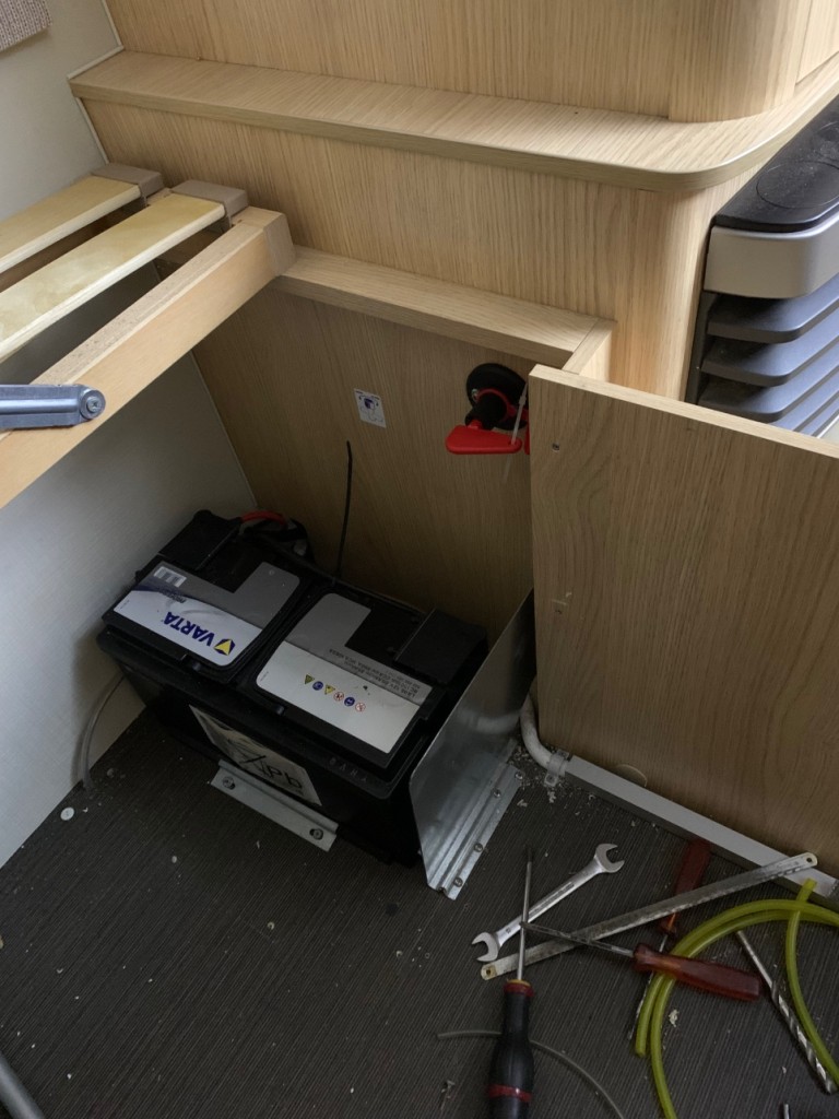

Batterie et coupe batterie dans le coffre arrière. La centrale et les câbles sont dans la penderie, avec l’appareil de chauffage.
Voilà c’est fait. Le mover est en place.

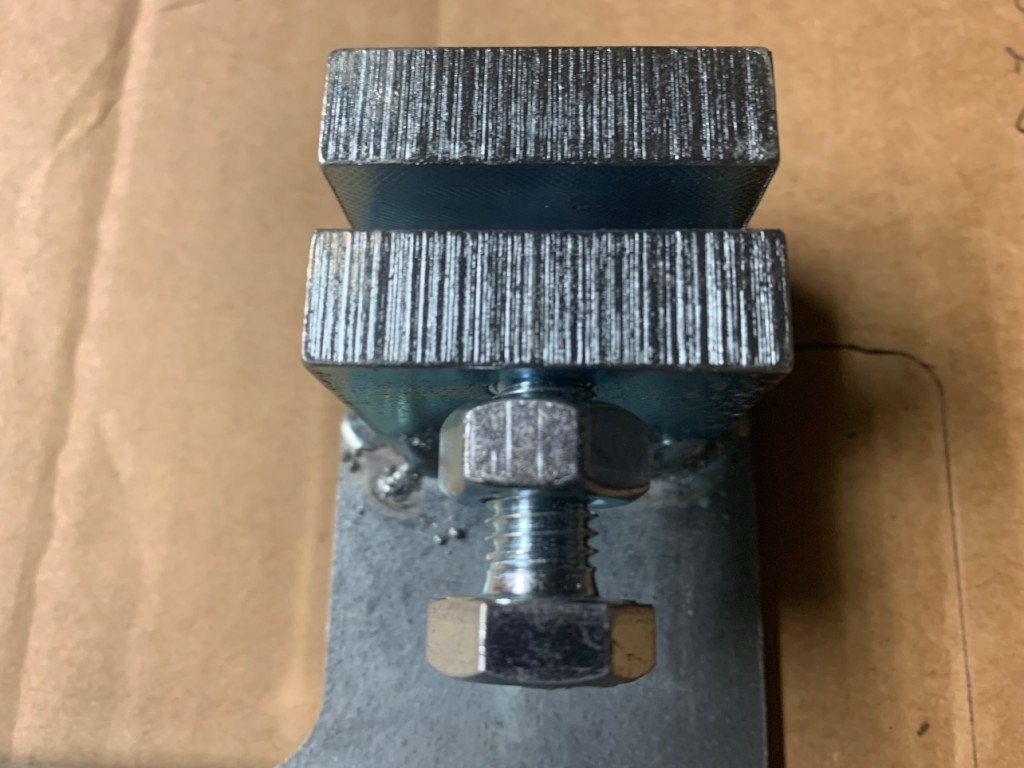

Ferrures fixées par serrage. C’est super de ne pas avoir de trou à percer sur le châssis ( c’est quand même la galère à faire quand il faut percer allongé sous la caravane ).<br />Un de ces jours je mettrai le cotés des ferrures.

La batterie est d’origine « ERIBA », fait partie du pack électrique. Je l’ai déplacée pour un gain de place max. Batterie électrolyse. Il y a un trop plié avec un tuyau pour évacuation.
Trop plein et non pas trop plié. (Mare de ces logiciels qui veulent écrire à notre place )
Un détail sur le pack électrique d’origine ERIBA, il n’y a pas de chargeur batterie apparent. Il est intégré à la centrale.

Merci Benjamin mais pas de confusion, les ferrures viennent du commerce.
Suite des photos de l’installation du mover :
Les ferrures sont bien étudiées, la garde au sol est maximum. Dès que possible je donnerai les cotes.

La centrale placée derrière le chauffage pour un gain de place maxi. Cet élément, lorsqu’il est en place, on n’a plus besoin d’y revenir. Il faut faire les raccordements avant de fixer la centrale, une fois en place on ne voit plus les bornes.
J’ai pensé y mettre ma batterie; pas la place; avec une lithium c’était faisable.

Brouillon des cotes des ferrures, en attendant une mise au propre :

Si vous relevez des incohérences ou que ce n’est pas bien compréhensible (la cotation n’est pas normalisée), j’aimerais le savoir rapidement pendant que c’est encore en mémoire.
A 80 piges la mémoire s’évapore rapidement :hehe:
Les cotes ne sont pas forcément à respecter au mm.
Sauf pour la cote 6 mm***. Là il faut absolument prendre la cote précise sur votre caravane pour que la ferrure s’emboite parfaitement.
En les mettant en place j’ai cru que la gorge était trop étroite, en forçant légèrement au marteau c’est rentré super; déjà bien serré avant même le blocage par boulons.
Pour avoir déjà utilisé des ferrures à placer en perçant le châssis, ces nouvelles ferrures avec fixation par serrage c’est vraiment top.
