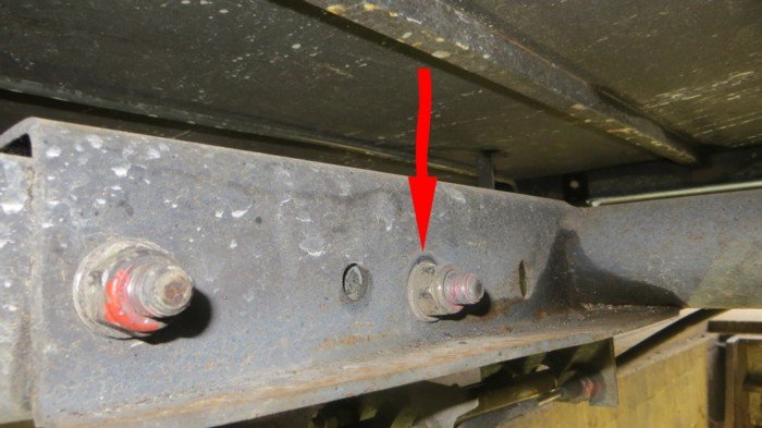

Bonsoir tout le monde
Cet après-midi pas de pluie, température acceptable, c'était la journée à ne pas rater pour travailler sur le Sakado.
Après avoir lu vos recommandations, je me décidais à aller faire un tour dans le garage pour voir si je ne trouvais pas mon bonheur dans toutes les "choses" récupérées à droite, à gauche, qui "peuvent toujours servir".
Et là je vois ça :
Ni une, ni deux, l'éclair de génie 😁
Je prends les mesures, sort la paire de ciseaux, et taille deux morceaux de chambre à air, je les coupe en deux dans le sens de la longueur et trace les repères.
N'ayant pas d'emporte pièces, je sors ce magnifique outil magique et réalise les perçages pour les vis :
Je commence à desserrer les vis de fixation de l'essieu des deux côtés.
Mise en place du cric sous l'essieu au plus près du tambour
(Oui je sais, les pour et les contre, mais là il n'y a quasiment pas de poids à supporter)

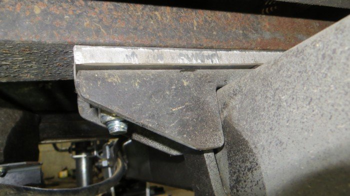

Je descends suffisamment l'essieu afin de donner la place pour le passage de la cale :
Présentation des nouvelles vis (pour une cale de 40, vis M12x70) retenues par le morceau de chambre à air.
Présentation de la cale et du joint supérieur :
Centrage et remontage de l'essieu en contact du châssis, pour pose des rondelles et écrous Nylstop NEUFS.
Serrage "gras" le temps de réitérer les opérations de l'autre côté puis serrage définitif :
Dernière petite chose, et non des moindres, se prendre une 'tite mousse, un café, ou autre et se dire que l'on a bien bossé 🤣🤣🤣🤣
J'ai aussi changé le support de table, par le modèle d'origine.
Les deux fixations d'auvent toutes pas belles par des neuves.
Le tuyau du gaz.
Bien sûr toutes les pièces d'origine sont conservées, au cas où, on ne sait jamais ça peut toujours servir 🤣🤣🤣🤣

Juste une question, sur cette Puck récente, le timon n'est pas fixé au centre du châssis comme sur les modèles plus gros ??
Exemple sur SuperPuck, avec marque du déplacement du timon avec rehausse de 40 mm :
Et ajout d'une cale à la fixation du timon à l'avant de : eriba :

A la vue de ta photo
Tu as un essieu FRANKEL avec des graisseurs (4) deux à chaque bout de l'essieu, cachés sous un cache plastique rouge, le bras oscillant est sur paliers en "Celeron" et barres de torsion.. Quelques coups de pompe à graisse au minimum une fois par an ne peut nuire !!
