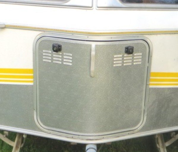

. Bonjour. Peut-on encore parler de "coffre à gaz EXTÉRIEUR" sur ces modèles ?
Re: Suppression du coffre à gaz
Posté : dim. 6 déc. 2020 15:53
par LANDERIBA
Oui, il est totalement séparé de l'intérieur de la caravane et des aérations basses et hautes sont existantes, les premières séries de ce type de coffre avaient même des ouïes sur la façade de la porte. (ainsi qu'une poignée, après économies)
