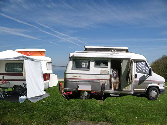

déjà sur les berges du lac d'orient!!Bel attelage!! A bientôt!! :super:

Bin non pas le père noël, car j'ai vendu ma Rosalie pour avoir de la place pour le CC. : Vroum :
Vieux.lion tu es en retraite :mdr3: :mdr3: :mdr3: c'est pas possible autrement vu le temps passé pour faire cette photo montage. :hehe: :hehe: :hehe:
Merci je l'ai mise avec mes autres photos en attendant l'originale que je ne manquerai pas de vous montrer bien entendu. :amen:
Pour les grandes vacances la Puck avec la Chambord : Cara : , et pour les WE de 2 à ....jours le Bali. :ghee:
