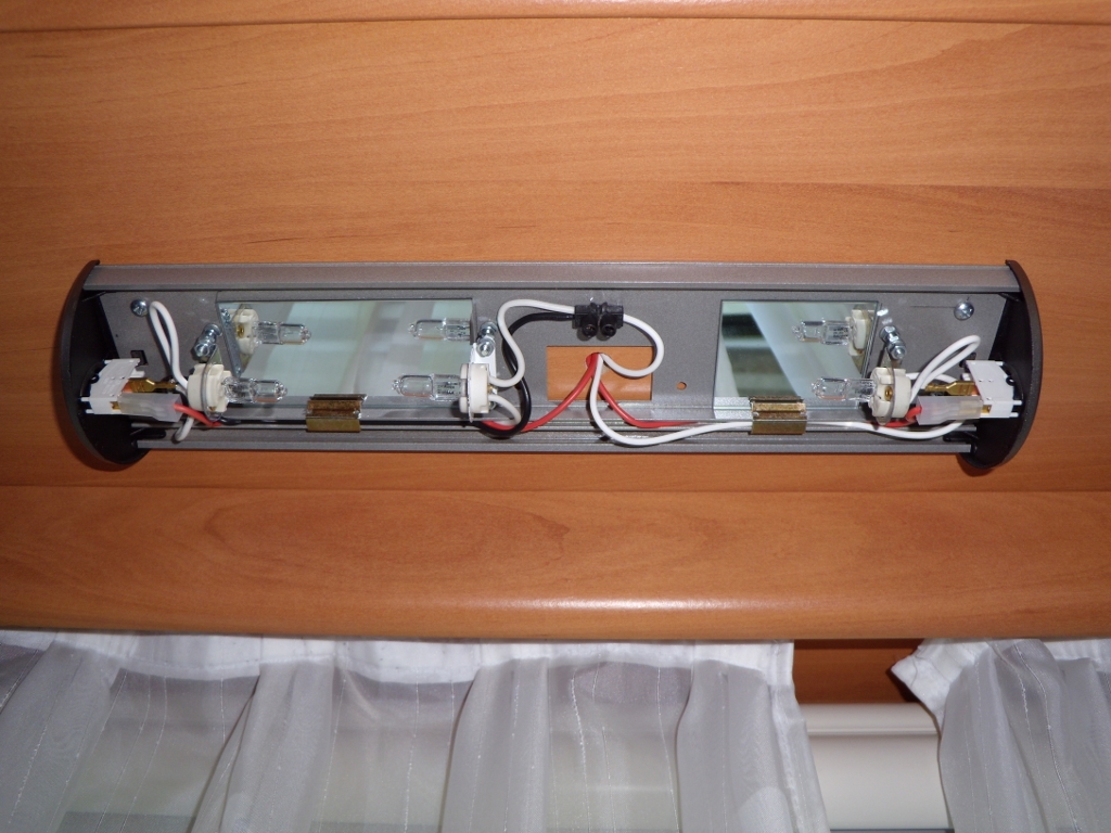

Modification des luminaires (origine 2 ampoules de 10W sans les déflecteurs)
Inter de gauche 20W (ampoules de 10+10W déflecteur découpé dans un miroir , polir la tranche et les arrêtes pour éviter les coupures)
