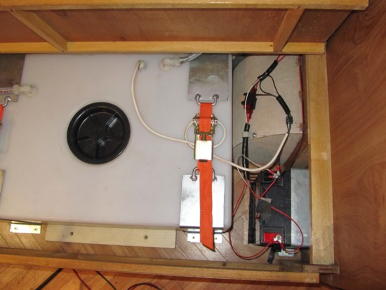

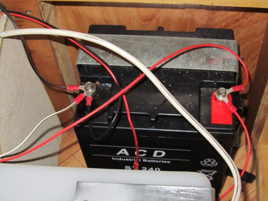

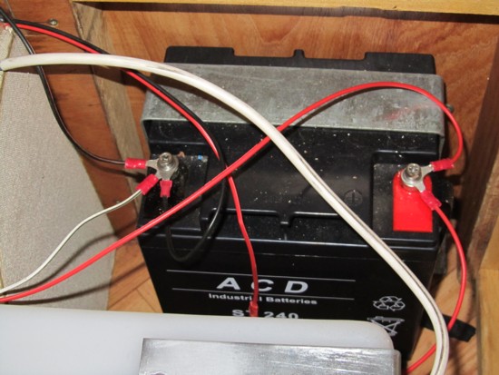

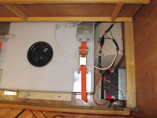

Ta boite ne sert à rien, c'est la batterie qu'il faut fixer solidement, (aucun écoulement possible), soit par le haut avec une sangle métal ou textile, soit par le bas si ta batterie à des "pieds".
Fixée par un feuillard en acier galva vissé dans le plancher en forme d'oméga. En appui le long de la cloison du frigo, au plus près de la roue, dans coffre sous le lit (à gauche passage de roue gris).
Capteur et sce d'eau 017red.jpg (65.69 Kio) Vu 30050 fois
Capteur et sce d'eau 051red.jpg (50.96 Kio) Vu 30049 fois

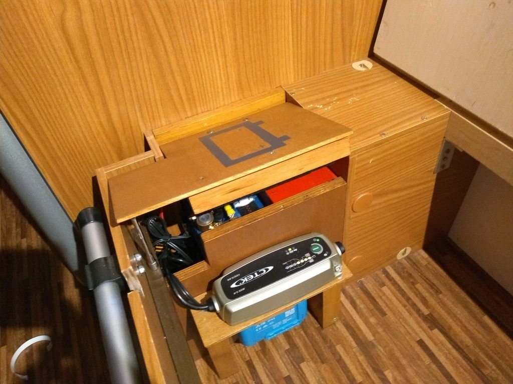

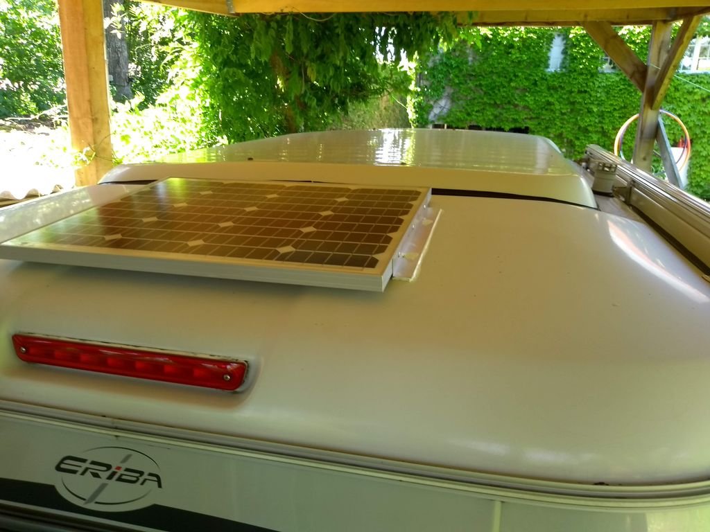

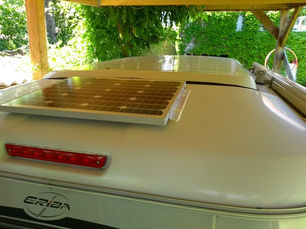

J'ai reçu mon kit solaire hier avec les félicitations du facteur pour l'emballage soigné :D
Je n'ai pas résisté longtemps avant de l'installer après ma journée de télétravail :
Il est collé depuis hier soir avec du Sika 512, je n'arrive pas à trouver d'infos sur le temps de séchage, je pars demain, soit au bout de 36 heures, ça devrait aller.
Il produit pour l'instant une tension trop faible pour charger la batterie car il sèche sagement sous le préau mais tout est fonctionnel.

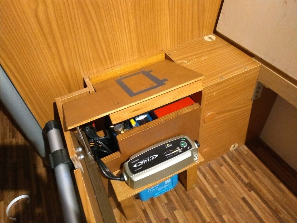

J'ai adapté un peu mon coffre à batterie pour accueillir le régulateur MPPT. Les câbles du panneau passent dans le faux plafond, c'est totalement invisible. :)

Super installation, je me laisserai bien tenter!!
Par contre à quoi te sert le chargeur ctek?
Y aurait il moyen d'avoir un shéma de ton ionstallation?

Rondement mené !!! :super:
Par contre p'tet pas le bon choix pour le Sika 512 (C’est le mastic qu’il faudra pour les joints de fenêtres, lanterneaux, passe-toit, aérations permanentes etc.)!!! C'est un mastic d'étanchéité et non une colle comme le 552AT; voir
https://mon-fourgon-amenage.fr/isolatio ... che-solide
Re: Installation d'une petite batterie (2017) Ajout panneau solaire (2020)
Posté : mer. 20 mai 2020 12:25

Le chargeur CTEK que j'avais déjà avant permet de recharger la batterie dès que je branche la caravane au réseau EDF.
Pour le schéma, le voici :
Hmmm, j'avais bien vu cette page en effet. Pourtant sur le site ou j'ai commandé le kit solaire, c'est le Sika 512 qui est proposé (comme sur un paquet d'autres sites) et que j'ai pris chez eux également : https://www.myshop-solaire.com/colle-si ... _2752.html
J'espère qu'il ne va pas s'envoler :/
Posté : mer. 20 mai 2020 12:31
par LANDERIBA
La prise de la colle (appelée polymérisation) est de 24 à 48h pour être totale.
J'en connais un qui c'est envolé, c'est celui de Boulhaya, avait-il été mal monté par le pro qui l'a installé (panneau fin souple collé sur le champignon) est-ce la colle qui n'était pas adaptée, mystère .......
Mais où est le tien il ne prend pas le vent derrière le champignon.

Bon ben je vais stresser pendant mon voyage vers le Morbihan demain, j'ai l'habitude :hehe:

J-Pierre excuse moi, vaut mieux prendre le Sika 221
https://fra.sika.com/content/france/mai ... --221.html
De plus insensible aux UV, mes pattes de Omnistore sont collées sur le champignon avec le 221 :super: .

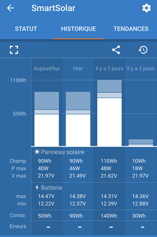

Petit bilan du WE du côté de Marzan :
1. Le panneau ne s'est pas envolé/décollé :hehe:
2. Nous sommes rentré avec une batterie bien chargée :)
3. Petit bémol : une mise à jour depuis le smartphone a bloqué le régulateur le 1er jour :( Après avoir arrêté/redémarré l'appli sur mon téléphone, j'ai pu reprendre la mise à jour et rendre le système à nouveau opérationnel.
Bilan : j'ai eu un peu les boules qu'une simple mise à jour mette toute l'électricité en panne. Comme j'utilise la sortie LOAD pour mes consommateurs, si le régulateur n'est pas en route, pas d'électricité dans la caravane.
Je vais peut-être prévoir de pouvoir shunter le régulateur et alimenter mes ampoules avec la batterie en direct comme avant.
L'historique du WE, La batterie a suivi les 3 cycles de recharge chaque jour (Bulk, Absorption, Float) :

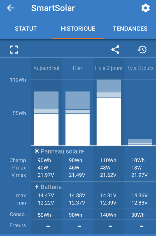

Petit partage de mon installation ! Votre aide a été la bienvenue!
Édité : photos redressées......
Posté : ven. 23 avr. 2021 16:56
par Les Comtois
C'est la caravane à Pesquet. Prête pour le décollage en direction de la station spatiale :mdr2: :mdr2:
