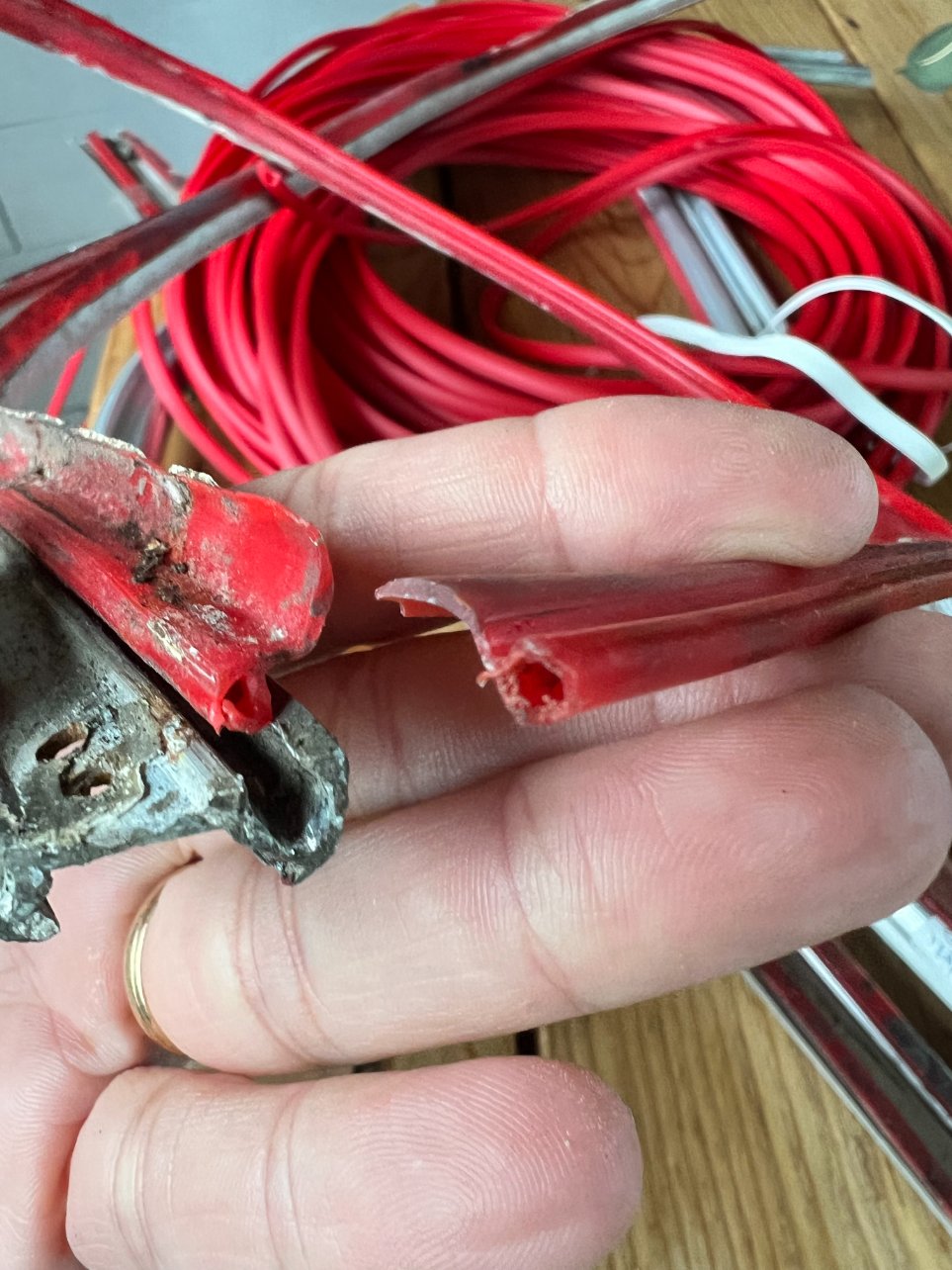

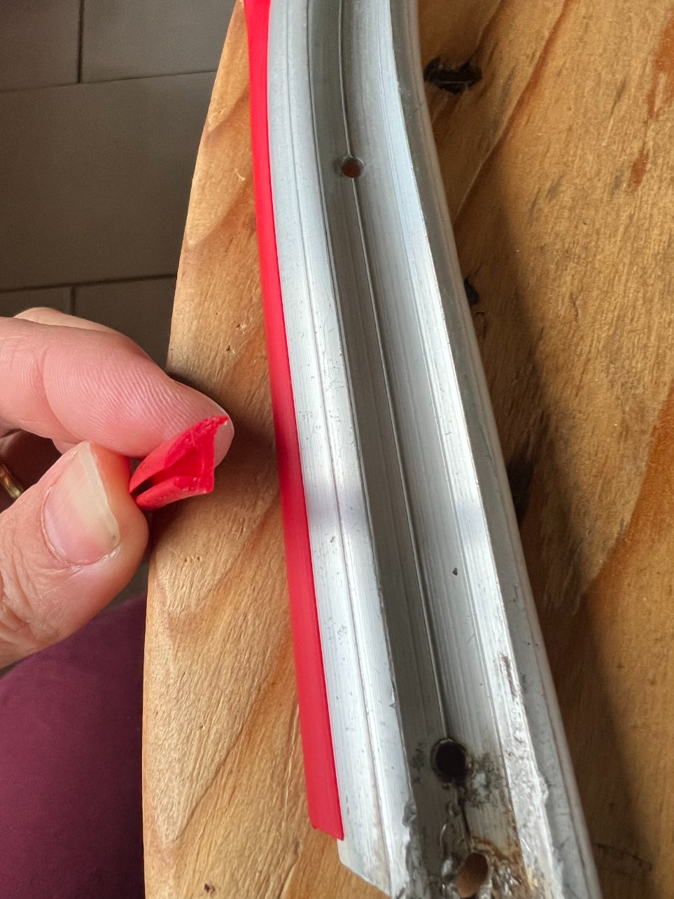

Lundi j'ai reçu les bons joints de la part d'Eribasar pour le passage de roue (merci Anja), le joint du dessus uniquement, forcement comme c'est le bon, ça y va tout seul!
Et puis voici le joint du bas du rail de passage de roue, celui-ci, ils me disent qu'il ne se fait plus, il a un petit bourrelet creux et une languette.
Il ressemble à un joint d'aile de Cox, j'ai d'ailleurs pensé à en acheter (car ils existent en rouge) mais le boudin est beaucoup trop gros pour que ça rentre dans le rail.
Alors comme c'est le bas du rail du bas de la caravane, il n'y a plus vraiment besoin d'étanchéité non? Juste éviter les frottement contre la tôle, est-ce que je ne peux pas tout simplement mettre dessous un cache vis rouge et je le laisse déborder un peu vers le bas pour faire illusion?
(Je précise que sur la photo ci-dessous le rail n'a pas été nettoyé :berk1: )
Bon j'ai bien le temps d'y réfléchir, d'ici à ce que j'en sois au remontage des rails...
Posté : mer. 17 avr. 2024 12:01
par lamenuis
A voir comme ça, il semblerait que le bourrelet creux soit là juste pour tenir le joint en place donc si tu trouves un joint avec un rebord qui rentre dans la rainure, c'est bon (peut être en découpant le joint de Cox !).
Posté : mer. 17 avr. 2024 13:54
par Sunnypuckette
lamenuis a écrit : mer. 17 avr. 2024 12:01 A voir comme ça, il semblerait que le bourrelet creux soit là juste pour tenir le joint en place donc si tu trouves un joint avec un rebord qui rentre dans la rainure, c'est bon (peut être en découpant le joint de Cox !).
Tu as tout à fait raison! Le bourelet se coince dans le rail pour le maintien.
Le joint Cox, j'en ai (pour le pare pierre) il est vraiment très gros et si je dois enlever 70% à 40€ ça me fait un peu mal au...
D'ici là je trouverai peut-être une autre idée avec mes joints restants peut-être !

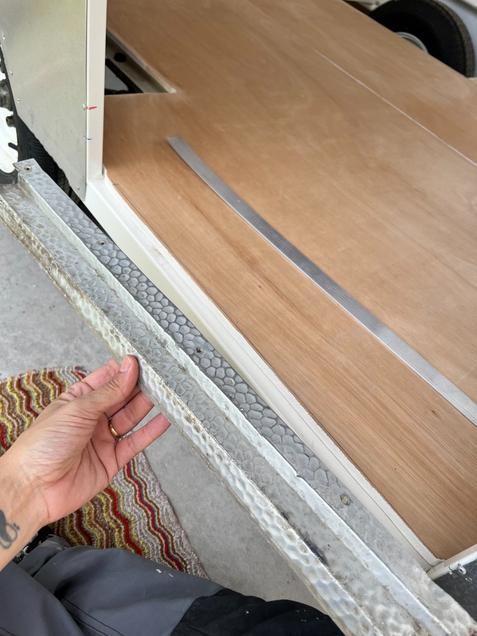

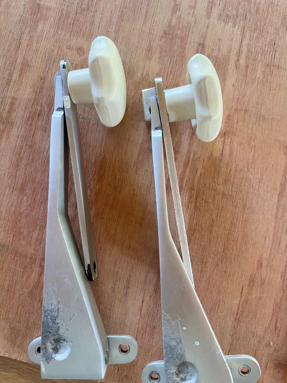

Quand j'ai acheté la Puck, une des premières choses que j'ai faite à été de demander de l'aide pour le support de toit qui était cassé et rafistolé (= un trou un peu plus loin donc un champignon bancal).
Je me souviens l'avoir mis sur une page Facebook Eriba où tout le monde m'a dit: "introuvable, c'est mort."
Je n'allais pas me débarrasser de la Sunny pour un petit bout de métal qu'on ne trouvait plus!
Pour rappel voici ce qui posait problème:
Mon gentil papa m'a dit : 'je vais te bricoler un truc" et pour mon anniversaire j'ai eu ceci en cadeau (bon il m'a laissé les finitions à faire mais je suis trop contente):
Encore deux semaines et je reprends la Puck!
A très vite : eriba :

Bravo au papa, mais à la place des vis BTR pourrait-il mettre des vis à têtes fraisées?

Bonjour Claude, à part esthétique, pourquoi changer par des vis à têtes fraisées?
Bin pour l'esthétique, et en cas de problème pas toujours facile d'avoir une clé BTR sous la main quand tu es en vacances

OK je vais donc démonter tout ceci, faire les finitions des pattes et changer ces vilaines vis dès que j'en serai à la phase toit de la Puck!
Comme toujours merci pour vos conseils avisés.

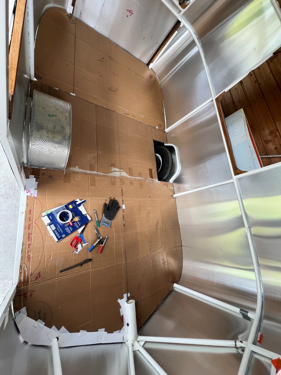

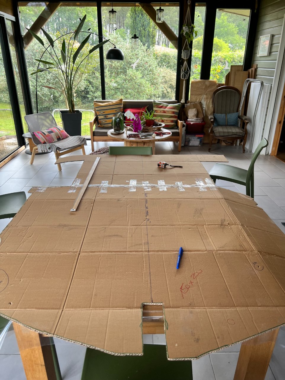

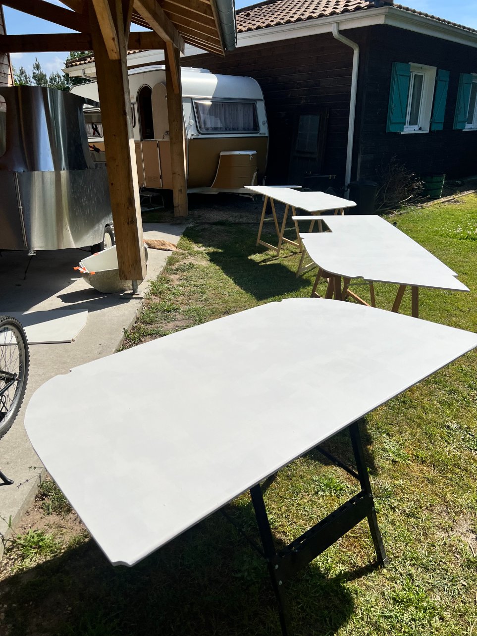

Vendredi, reprise du patron du plancher "avant", pour rappel j'avais fait un patron en carton avec le reste du plancher (il manquait pas mal de bouts vu qu'il était pourri a deux endroits) et j'avais comblé le reste avec le lino.
Première étape découpe du patron en carton en prenant de bonnes marges pour ajuster:
Après test rapide sur la structure j'ai coupé cette partie en deux, j'aurai donc 3 morceaux de CP à couper pour faire le plancher: 1 pour l'arrière et deux avants.
Test cartons tels quels, puis avec les passages de roue et enfin rajout de bouts de cartons là où il me manquait de la matière soit au niveau de la cuisine et de la porte (là où le plancher était mort).
Grand soleil, pleine d'espoir d'avoir mon mari 5min sous la main, on sort les planches, je me prépare...
Je coupe la partie du fond, je prépare l'avant, le temps vire en 2min, mon fils m'aide tout porter avant un orage aussi violent que rapide...
Mais pourquoi :pleur4: :pleur4: :pleur4: : Storm :
Nouvelle tentative ce dimanche si je peux car semaine prochaine très beau temps, idéal pour une petite peinture du plancher :trefle:
Je n'ai pas pu faire ce que je voulais mais ce n'est pas grave car on termine cette journée de reprise sur cette belle note : Photo :

: eriba : Bonsoir,
Je ne sais pas si ça sent la fin mais j'ai jamais été aussi près!
Et oui c'est un jouet pour grand(e)s, en tous cas là je m'amuse, c'est clairement plus plaisant le bois que le métal!
Mais pas hier finalement car je me suis dit que scie sauteuse le dimanche et voisins qui font des repas en extérieur ne feraient pas bon ménage...
:nonon:
Pas grave, c'était pour aujourd'hui, beau temps, une paire de bras le matin pour m'aider à mettre une planche sur tréteau, de même le midi, et hop!

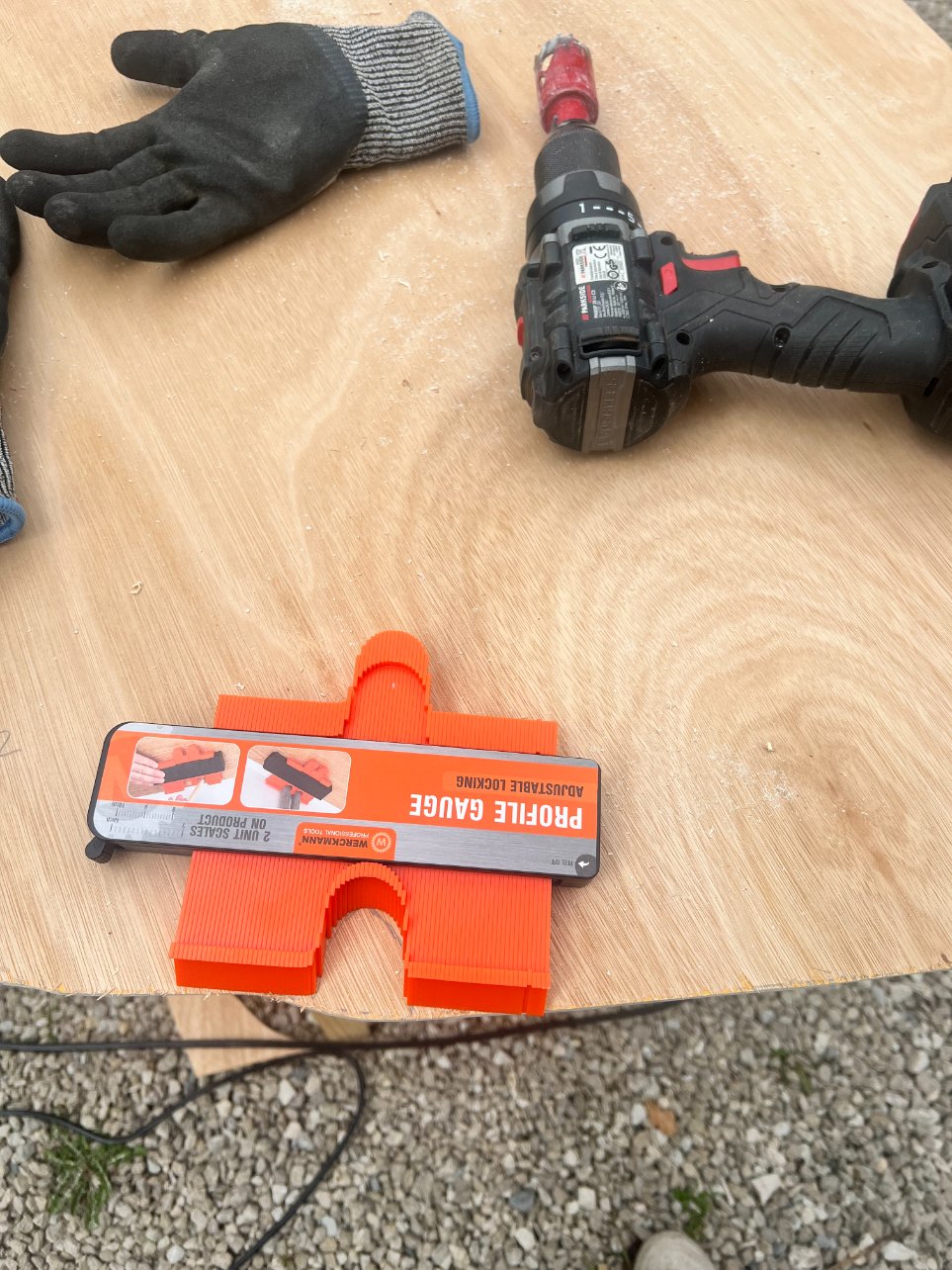

Les pros vont surement s'arracher les cheveux mais j'ai tout coupé avec ma scie sauteuse, ma scie cloche et terminé à la ponceuse. Y'avait surement mieux mais dès que ça coupe j'aime pas (même j'ai peur) donc comme à chaque fois je garde ma copine la scie et l'important c'est le résultat non?
Bref, et comme aussi je ne coupe pas nickel droit, je me suis donc servie des bords des planches pour faire les jonctions des 3 morceaux de plancher, ça tombait bien!
Les petits outils qui s'avèrent très pratiques:
Permier test, ça passe presque, faut des ajustements

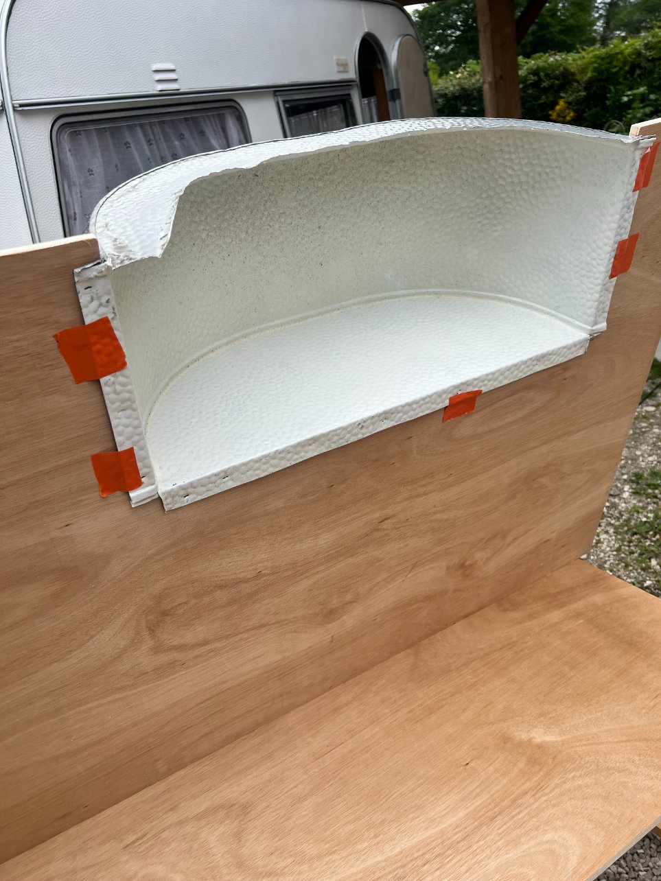

Test avec les passages de roues, à reprendre encore un peu, je suis un peu radine sur les découpes et comme je n'avais pas tout le plancher j'y vais petit à petit.

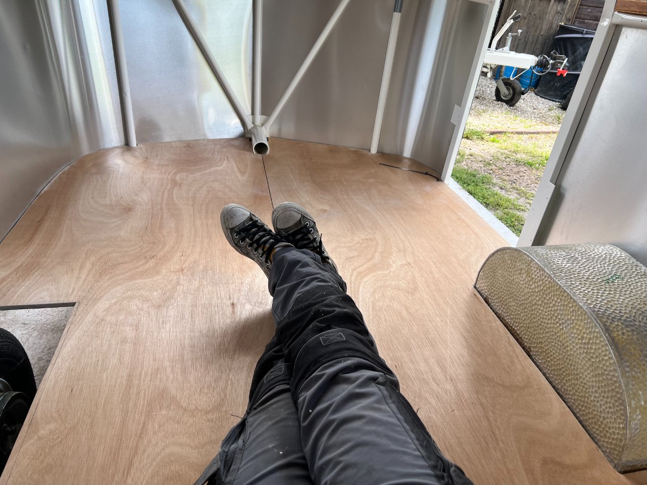

La planche du fond en place, jonction poncée en biais pour que tout le monde s'intègre bien.
Encore quelques ajustements pour demain afin que tout s'ajuste parfaitement et que les jonctions soient au plus proche.

A l'avant il y a d'origine une découpe dans le plancher pour l'aération du gaz.
Bon mon plancher n'est pas terminé mais ça m'embête d'enlever autant de matière et c'est en plus une zone où le plancher était abimé par l'eau.
Alors, est-ce que je ne peux pas faire deux trous à la scie cloche, écope dessous et grille dessus bien sûr mais éviter ce gros trou?
En plus je ne suis même pas sur d'utiliser le gaz même si je vais le prévoir.
Qu'en pensez-vous?
Photo comme c'était avant:
Ecope et grilles nettoyés et prêtes à retourer à leur place:
Merci pour vos lumières!

Il me semble que les ventilations gaz sont normées : il faut qu'elles fassent une certaine surface par sécurité (je crois qu'on tient aussi compte de la surface des fils de la grille pour déterminer le flux d'air). Si tu n'es pas sûre d'utiliser le gaz, ne fait pas le trou, tu pourras le faire facilement quand tu en auras besoin.

lamenuis a écrit : lun. 3 juin 2024 22:33 Il me semble que les ventilations gaz sont normées : il faut qu'elles fassent une certaine surface par sécurité (je crois qu'on tient aussi compte de la surface des fils de la grille pour déterminer le flux d'air). Si tu n'es pas sûre d'utiliser le gaz, ne fait pas le trou, tu pourras le faire facilement quand tu en auras besoin.
Belle avancée! tu vas faire tes joints de plancher comment ?
Effectivement il me semblait bien qu'il y avait des normes mais j'avais bon espoir quelles soient différentes depuis 74.
La belge que je viens de terminer n'avait que deux petits trous ronds dans le plancher mais c'était dans le coffre avant, donc pour cela j'imagine.
Idéalement j'aimerai mieux faire quelque chose avant de remonter le plancher, plus facile de travailler sur tréteaux que la tête coincée dans un placard :gene: J'ai jusqu'à la pose du plancher pour me décider.

Au menu aujourd'hui il y a eu:
Test tenue du plancher en marchant dessus !
aaaaahhh les traces de chaussures sur le plancher... faut que je mette un paillasson :happy1:
Je bataille encore pour les passages de roues, je rogne doucement et puis bingo, ça passe comme dans un puzzle.
Vu de dessous ça me semble pas trop mal.
Bon j'étais pas fatiguée mais un peu satisfaite alors je m'arrête un instant pour savourer ce moment.
J'étais bien là, je me voyais déjà siester.... euh méditer pour la suite pardon!
Passages de roue OK et la jonction me convient pour un boulot de débutante c'est loin d'être parfait mais ça ira.
La culotte de Sunny est prête à recevoir son apprêt, un léger ponçage surtout au niveau des angles et c'est parti mon kiki!
Voilà une bonne couche d'apprêt blanc.
Je vais faire un peu de pub pour une super marque, je teste depuis la belge les produits CODEVE, je vous les recommande à 200%
https://www.codeve.fr/
J'ai testé plusieurs produits sur la belge (vernis, traitement bois...) et là Sunny aura droit à leur apprêt et peinture extérieure.
A ce propos, j'ai décidé d'être FUN donc ne vous attendez pas à avoir un plancher noir, c'est pas un corbillard la petite.
Mais d'après vous, quelle couleur j'ai choisi???

Je ne sais pas si ça colle, mais pour ton gaz, j'ai trouvé ça en tapant "taille aération gaz caravane" : https://mon-fourgon-amenage.fr/homologa ... normes-gaz
Il semblerait que les aérations actuelles soit plus grandes, mais tu peux te contenter de remettre la même dimension comme à l'origine.

lamenuis a écrit : mar. 4 juin 2024 19:31 Je ne sais pas si ça colle, mais pour ton gaz, j'ai trouvé ça en tapant "taille aération gaz caravane" : https://mon-fourgon-amenage.fr/homologa ... normes-gaz
C'est quoi la plaque rapportée à l’arrière sur ta tôle ?
Pour le plancher, un rappel des couleurs intérieures ?
Super cet article sur le gaz, merci je vais lire tout ça!
La plaque rapportée y était d'origine et je l'ai vue aussi sur d'autres Puck en restauration, je peux me tromper mais il me semble que c'est un renfort pour le changement successif de plaques. Initialement elle tenait avec les rivets de la plaque, moi je l'ai collée au Sika, c'est nickel, bouge plus !

Ce matin j'ai repris de vieilles photos pour regarder cette histoire de gaz et j'ai bien fait!
Conseil d'une débutante aux autres débutants: prendre des milliers de photos et les regarder (très) régulièrement.
Grâce à cela je me suis rendue compte que j'avais oublié le seuil de porte :pleur4:
Il a donc fallu que je rogne encore un bout de plancher.
A ma décharge, ce seuil de porte est en très mauvais état, ça fait un peu verrue, donc je l'avais oublié dans un coin.. il va falloir que je me penche sur comment en faire un nouveau, ou le refaire... on verra.
Il y avait juste quelques mm de trop mais ça passait carrément pas:
Un coup de scie sauteuse et hop! La verrue a trouvé sa place.

c'est pas terracota, la couleur?
pour ton seuil, un coup de brosse sur perceuse et il sera comme neuf! et n'oublie pas le joint sur les cotés lors de la pose définitive.

Ah pas mal pour le terracota, mais... non, et il n'y aura que la porte de cette couleur normalement..
Le seuil ce n'est pas trop le côté cracra qui me gène mais il est corrodé à certains endroit et il y a même des petits trous qui se sont formés, je vais bien le nettoyer pour te le montrer.
