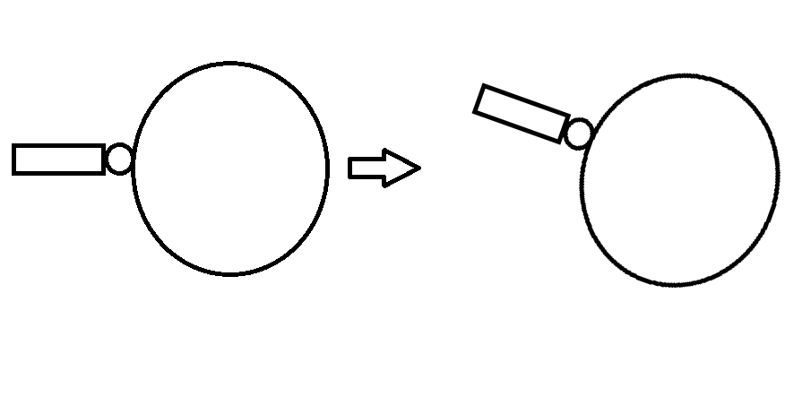

Bonsoir à tous,
Je déterre ce sujet car j'envisage l'installation d'un mover par mes soins. Mon choix s'est porté sur le reich automatique 2.0, qui en vente chez Movershop ou Oberlink.
J'ai demandé à Movershop s'ils fournissaient également les plaques d'adaptation et la garde au sol que j'aurai. En fonction de leur retour, je les prendrai ou non. J'ai également vu les plans d'eribabinbin qui peuvent aussi être une solution, papa étant soudeur.
Par contre, je me pose une petite question, le positionnement du mover en position basse est semble t-il lié au fait que le moteur du mover doit être en contact perpendiculaire à la roue. Si c'est bien le cas, ne serait-il pas possible de positionner le mover en biais de façon à ce qu'il soit plus haut tout en étant bien en contact avec la roue :
Pensez vous que cela puisse être une solution pour gagner un peu de garde au sol ?

Carajaf a écrit : mar. 30 avr. 2024 23:21 Bonsoir à tous,
Tu as bien raison!
Bonjour Frédéric;
Bon choix pour le mover.
Mettre ton mover incliné n'est pas possible, de plus ça ne changera rien, c'est le carré support/liaison qui est le point le plus bas.
Si ton papa est soudeur, un pliage et merci papa ) coût 25 € :happy1:
Selon les plans que j'ai mis ici il me reste 4 cm de vide (pose à l'avant) comme indiqué sur mes plans tu peux les raccourcir. Fais un montage en blanc avec du contreplaqué de 8/10 mm.

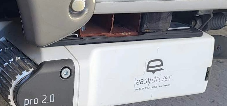

par phane
Voilà le montage que mon collègue a fait sur ma 430… je pense qu’aucun professionnel ne le ferait (garantie….)

:image002: Et là au moins ils ne risquent pas de toucher, ça ressemble au montage que faisait en son temps "La Rochelle Caravane"...

Les 2 barres rouges rajoutées ?

Bonjour Phane
On ne peut faire mieux, super boulot.

bruno3166 a écrit : mer. 1 mai 2024 10:34 Les 2 barres rouges rajoutées ?
Oui une espèce de faux châssis, une que est prise dans le châssis et l’autre qui est fixée avec la fixation du support d’amortisseur….

par bruno3166
Ça y en a être clair ! :super:
Le tracteur, une Wrangler ? J'ai vu le poids tractable avec une Renegade => :(

Stéphane, juste une petite remarque, tu pourrais étanchéifier les fils sur le boitier avec du silicone ou autre produit en cartouche, car là je suis quasiment sûr qu'en cas de pluie l'eau va entrer dans le carter et .... :boum:

C'est couillon d'avoir fait une belle installation et tomber en panne électrique à cause d'un manque d'étanchéité.

phane a écrit : mer. 1 mai 2024 10:19 Bonjour,
Bonjour Phane et les autres,
Je regarde attentivement votre montage et j'aurais quelques questions à vous poser :
-Avez-vous acheté la version Reich pour châssis BPW (comme les écritures sont à l'endroit et qu'il est fixé par le dessus) ?
-Avez vous changé la position du marche pied ?
Pour ma part, j'aurais souhaité faire un montage comme le vôtre, qui semble en effet le plus simple pour peu que l'on connaisse quelqu'un qui puisse fabriquer un adaptateur sur mesure, mais la première difficulté que je rencontre est la position du marche pied.
Il n'y a pas de structure métallique sous la caravane qui me permettrait de le décaler.
Et je ne dispose que de 28 cm entre le pneu et le marche pied. A ce que j'ai lu, il faudrait 38 cm.

Voici les dimensions de ce mover que j'ai pu trouver sur le net et en demandant à Obelink. Je ne pense pas pouvoir le monter à l'avant.
Re: [Choix] Aide à la manoeuvre Mover
Posté : jeu. 19 mars 2026 09:01
par Yves84
Ayant une roue de 13 pouces, avec un diamètre de 58cm, si je monte ce mover je me retrouve avec une distance au sol de 16 cm maximum.
Je tourne en rond depuis quelques jours déjà, n'ayant pas envie de mettre 1500€ dans l'achat de ces moteurs :pleur4: .

Bonjour Yves
16 cm c'est "trop" bas, pour les mauvaises langues je ne dis pas trop court :]

Voici le montage que j'ai sur ma Triton de 88 en 13" :
Jamais eu de problème avec les ralentisseurs, monté à l'avant de la roue.

Un ralentisseur de 16 cm sans pente progressive, ça s'appelle un dispositif de vidange automatique.
