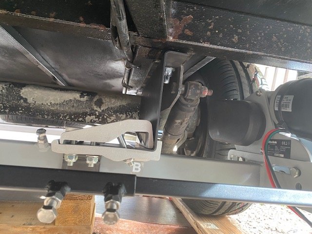

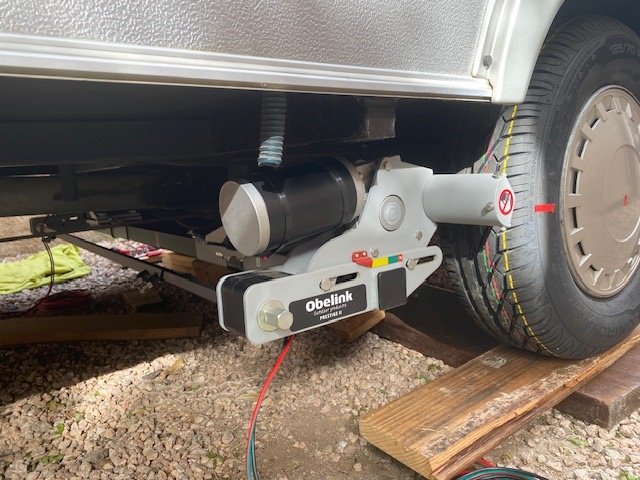

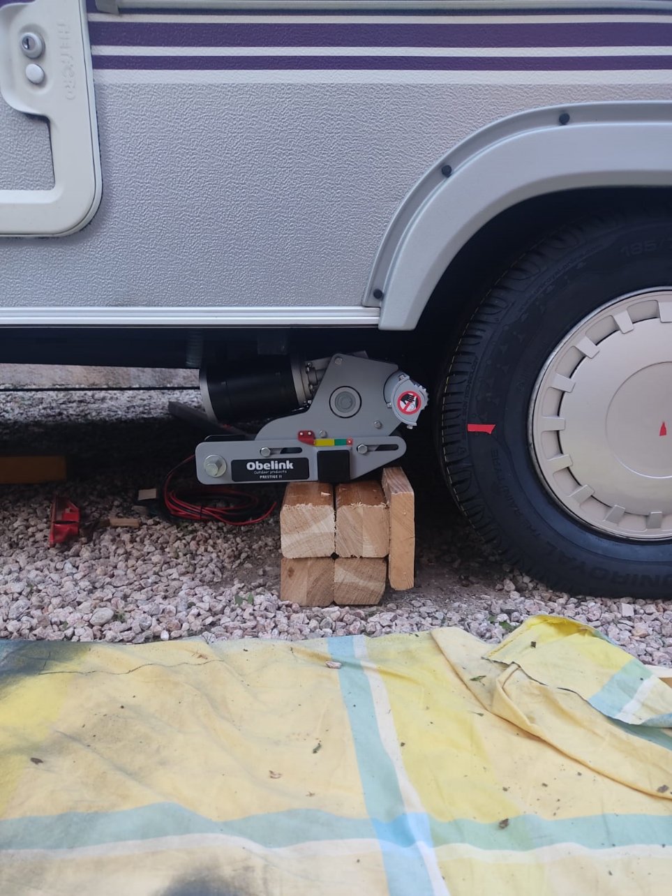

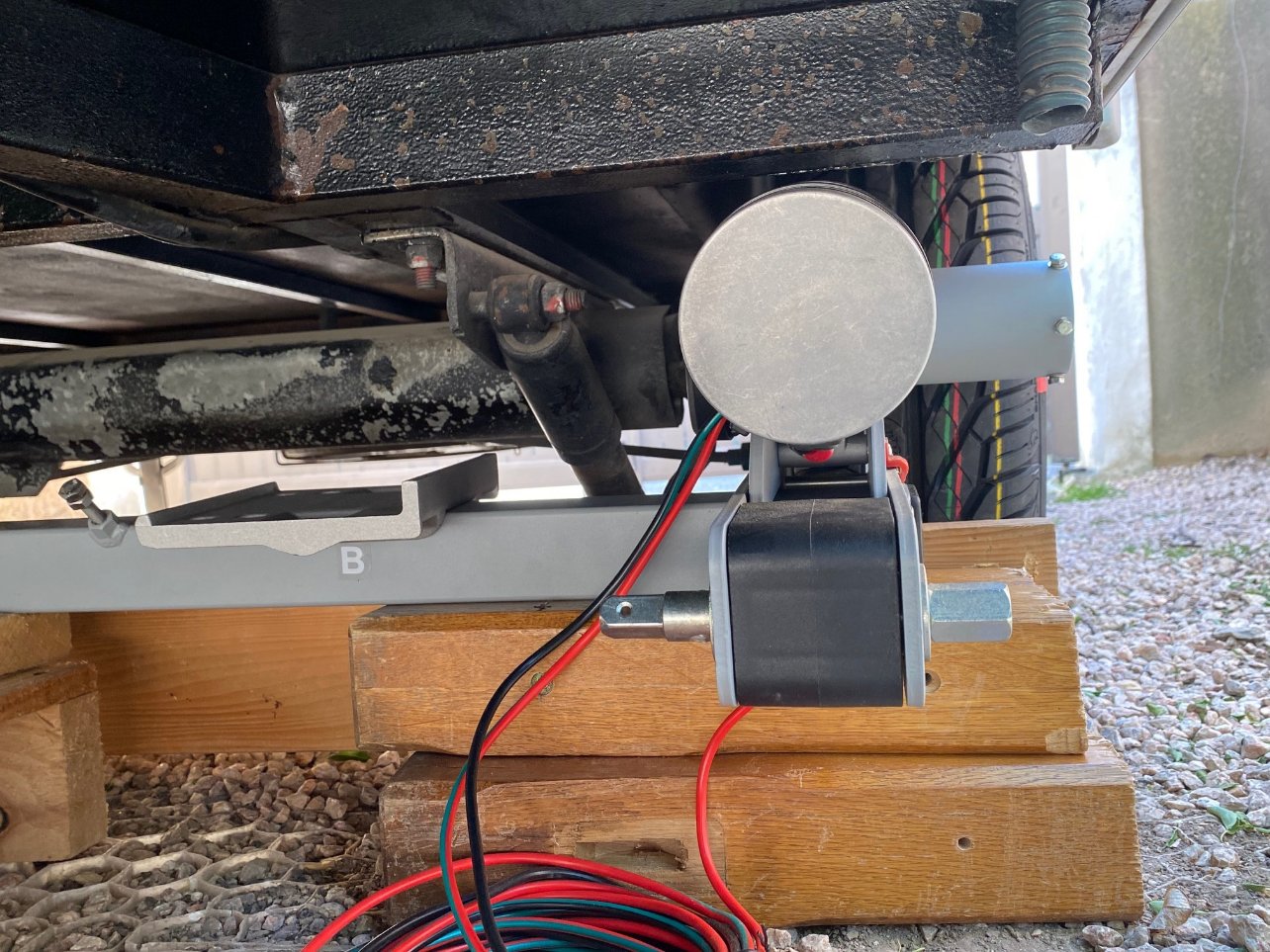

Premier essai à l'avant, je suis à 16 cm de hauteur mais à 3 cm au dessus de l'axe. Je vais descendre à +2 au dessus (max préconisé dans la notice).
Çà passe largement sous la tringle des freins et je dois déplacer le marche pieds de 2 cm, mais j'ai de la marge.
Bien sur je suis en pente et il y a du gravier.... bien fait pour moi, j'aurais du couler une belle dalle de béton mais on fait avec :langue2:
Je tracte avec une volvo xc60 et le haut de la boule est à 40 cm, donc ma belle devrait se relever pas mal de mal, du coup je peux récupérer une paire de cm une fois attelée? (calcul avec triangle rectangle ... mais je suis un peu fatigué... à vu de nez je dois pas gagner grand chose).
D'un autre coté sur la roue j'ai mis 2 repères rouges, il y a 2 cm de moins sur la gauche par rapport au sol (la pente vous dis-je)
Coté bien positif, je suis à l'avant et donc plus de poids mais je suis un peu bas. Si je le mets derrière je récupère de la hauteur mais je perds le poids.
Des avis ?

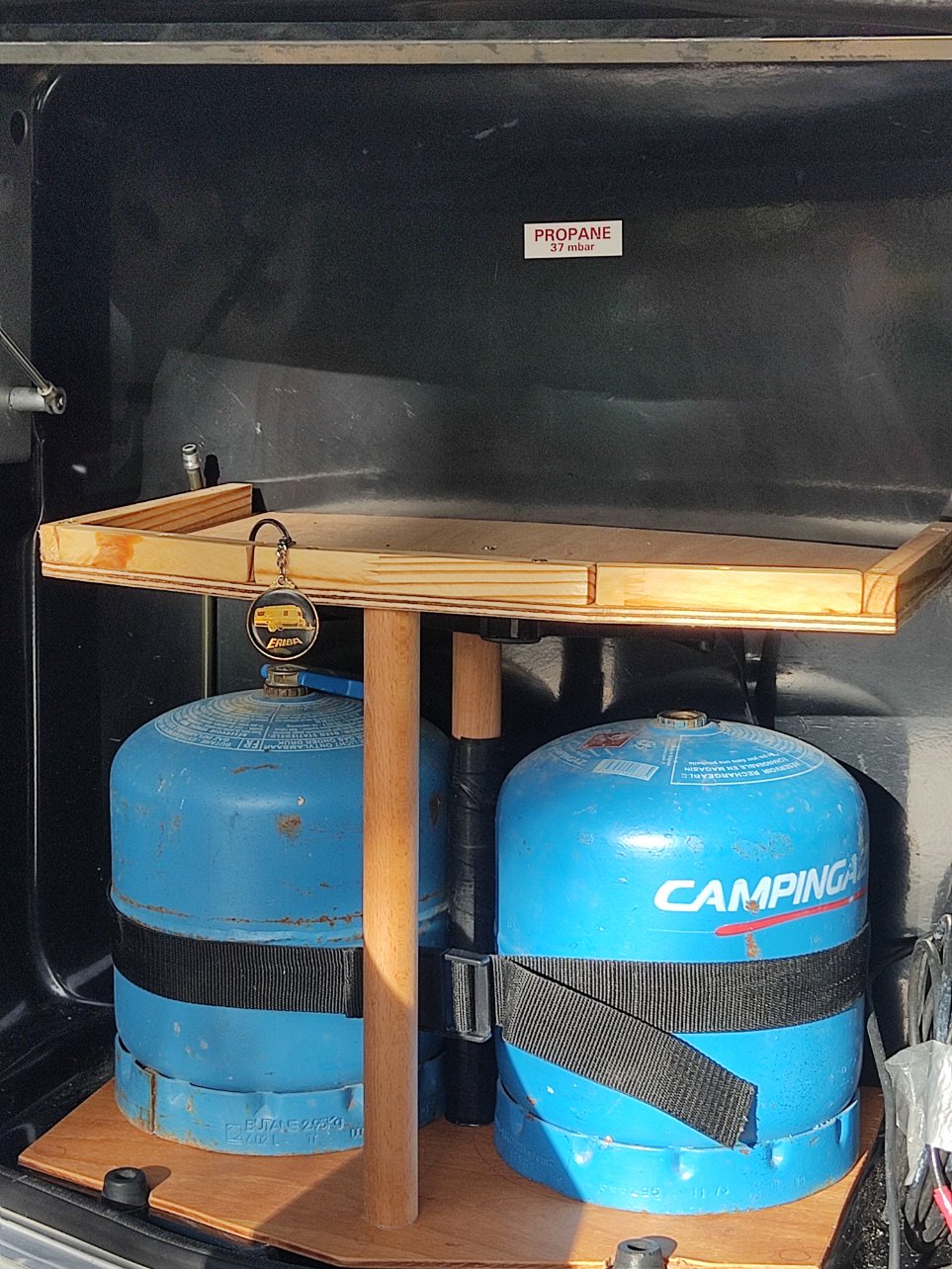

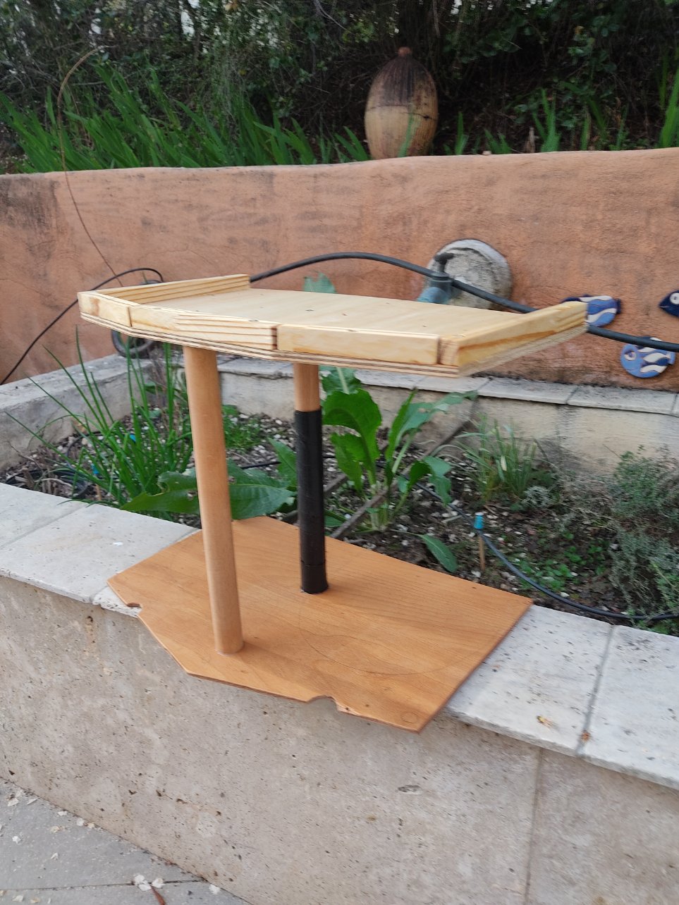

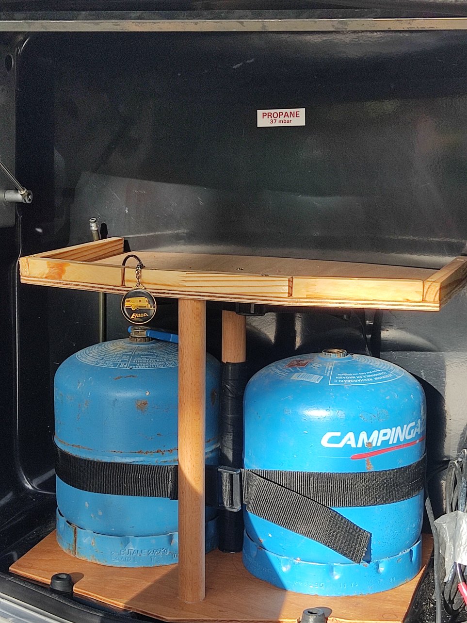

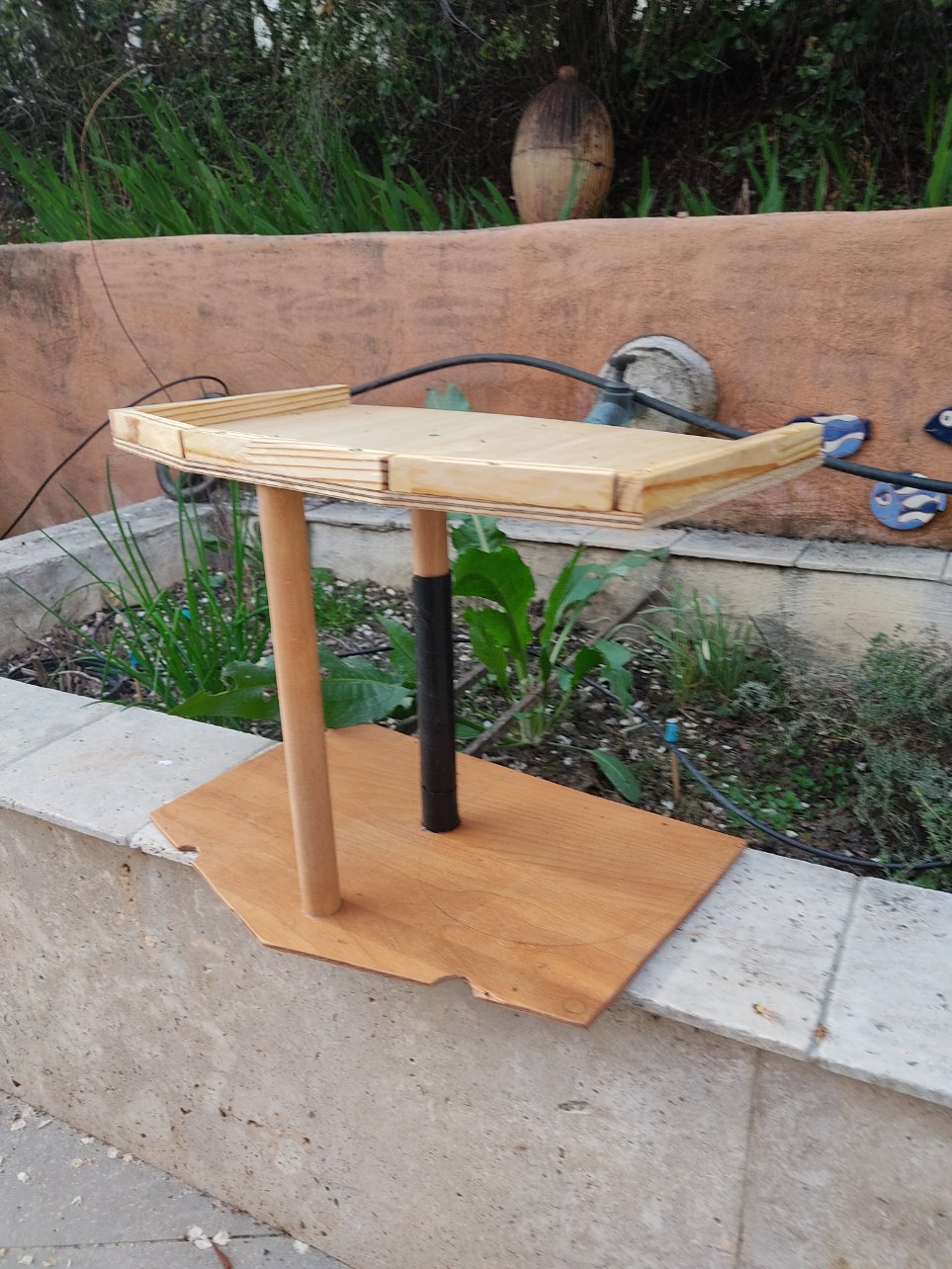

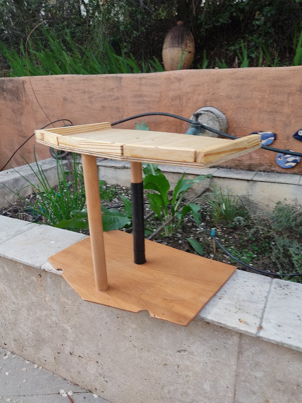

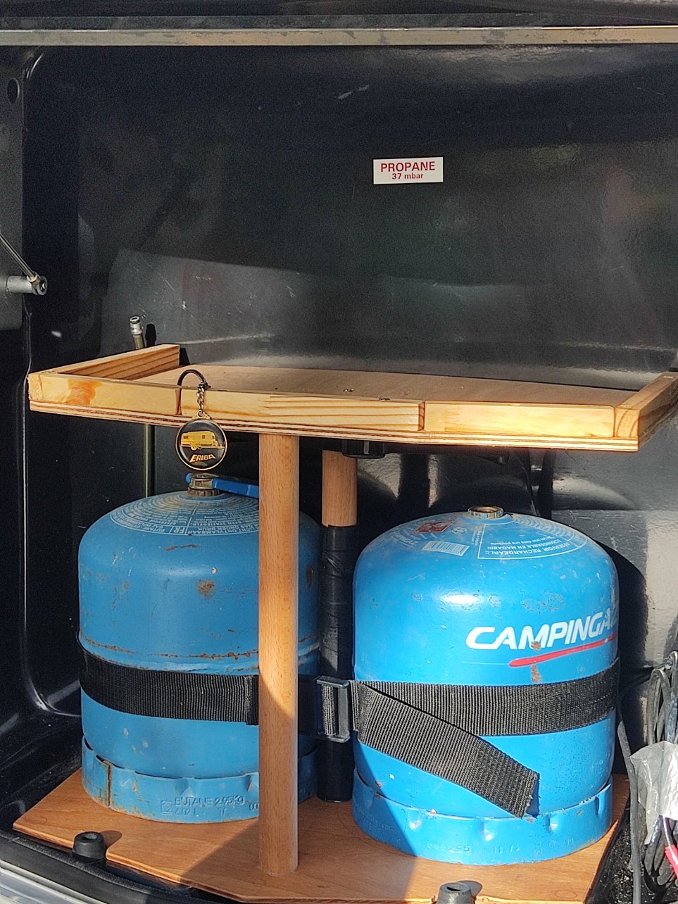

Entre temps j'ai installé le gaz, j'ai repris le principe d'installation de Manusard, car j'avais 2 campingaz dans le garage, donc avec 3 planches j'ai fait une petite installation. Du butane (on bouge que de juin à septembre) et très peu de cuisine dedans.

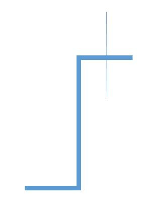

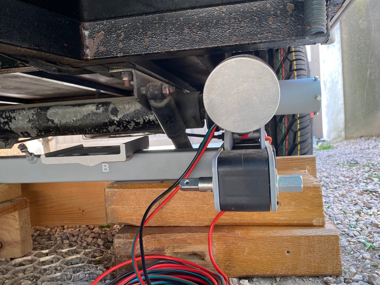

Bonjour, c'est vrai que le sujet est déjà pas mal développé.
Mais j'ai une question, à la place de faire faire ou d'acheter les plaques d'adaptation à plus de 300 €. Pourquoi ne pas faire une plaque comme celle-ci :
Cela reculerai la pince de fixation du mover de 13 cm vers le centre de la caravane, hyper économique et fixé dans la partie supérieure sur les fixations des amortisseurs.
Est ce que cela pourrait affecter le fonctionnement du mover ?

Sur le modèle Obelink, comme l'enduro, le moteur est sur l'intérieur du pneu. Donc la pince, mesure faite, est à 17 cm du moteur.

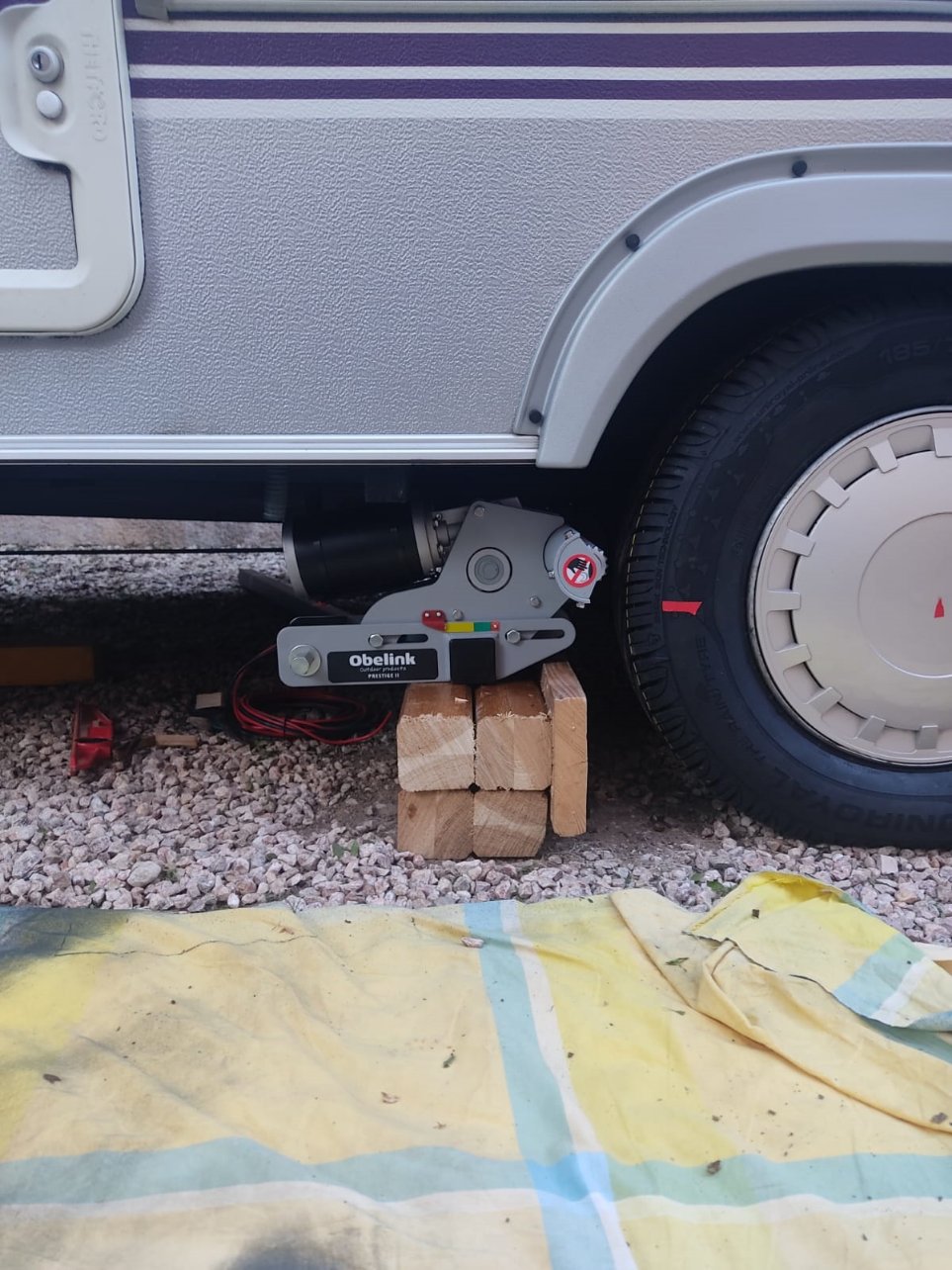

Je me réponds à moi même.
Mover Obelink monté
Bilan, de la partie méca : 694€ de moover, 30€ de plaques, 5 h de montage, montage à l'avant, 17 cm de garde au sol, fonctionnement aisé pour amener le galet sur le pneu (modèle semi auto).
Messages : 12194
Re: [Choix] Aide à la manoeuvre Mover
Tu as bien fait de le mettre à l'avant :super:

Tu as utilisé un pont élévateur pour faire ce montage ??

Pas de pont, mais une reptation sous la caravane.
Mais je l'ai bien soulevée et en calant les moteurs avant de passer dessous ça allait.

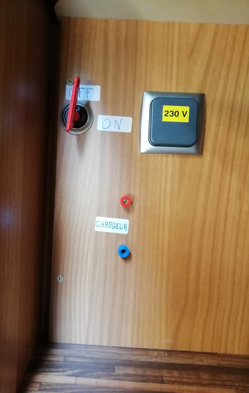

Je vais passer à l'électricité, je ne sais pas bien ou mettre le coupe circuit, à l'extérieur c'est sur.... je vais regarder sur le forum.

Ben moi il est là, et ça me va bien. Ce n'est pas moi qui ai fait, mais je l'aurai mis là.

J'ai un perçage de diamètre 40-50 mm.
J'ai réussi avec de supers petits aimants à localiser les armatures.
Est ce que je peux prendre une scie cloche pour installer le coupe circuit à l'extérieur ?
Messages : 21308
Bien sûr, j'ai fait dans "Landeriba dans ses œuvres" pour un autre sujet qu'un coupe circuit. Accès au bruleur frigo.
