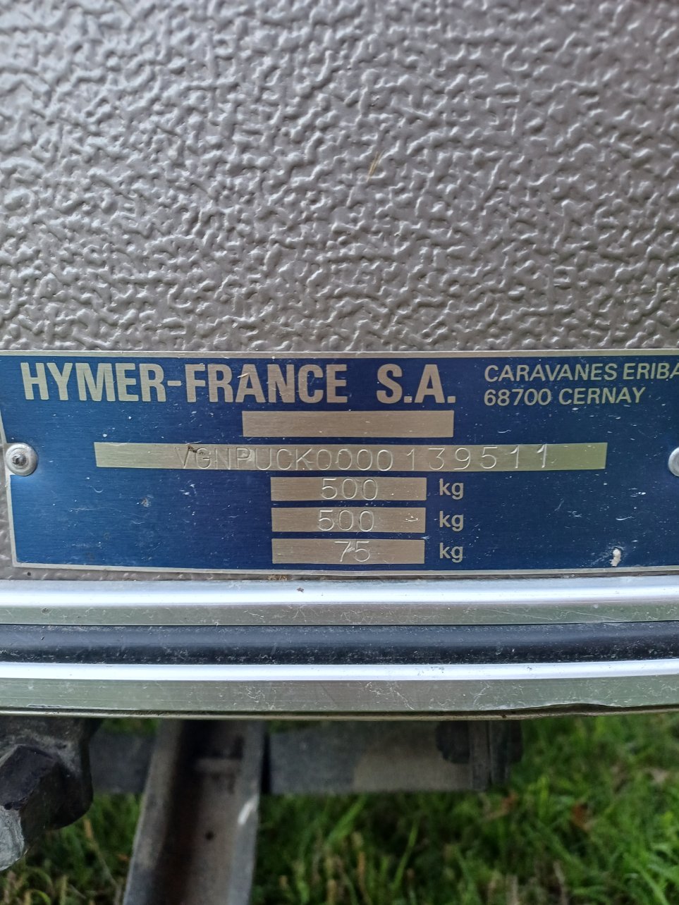

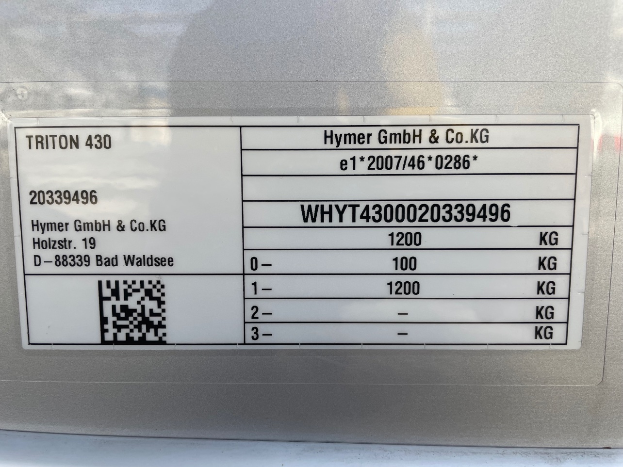

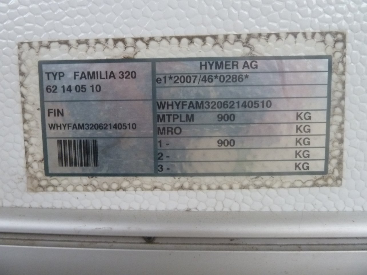

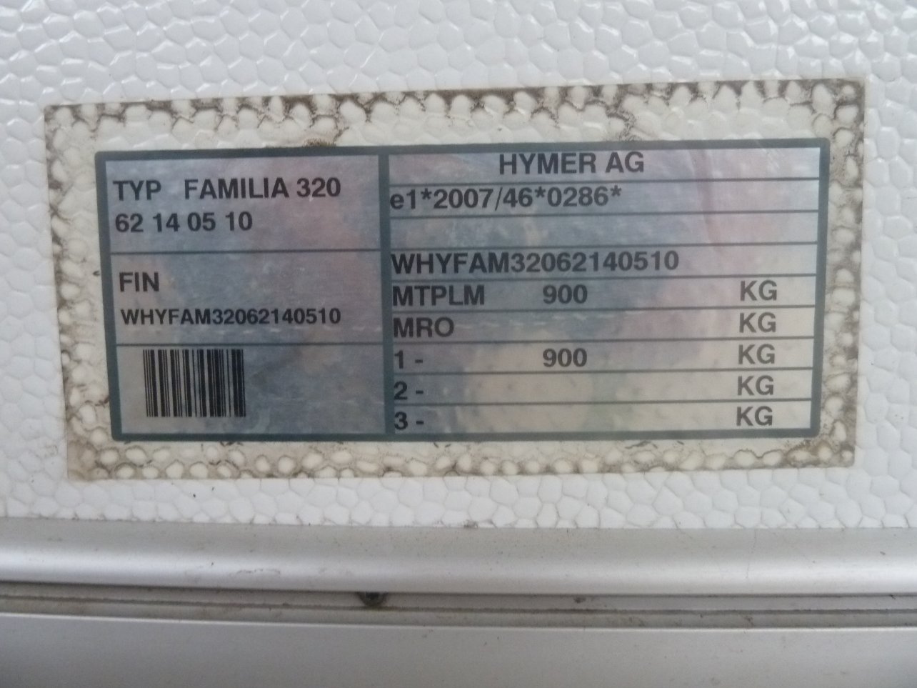

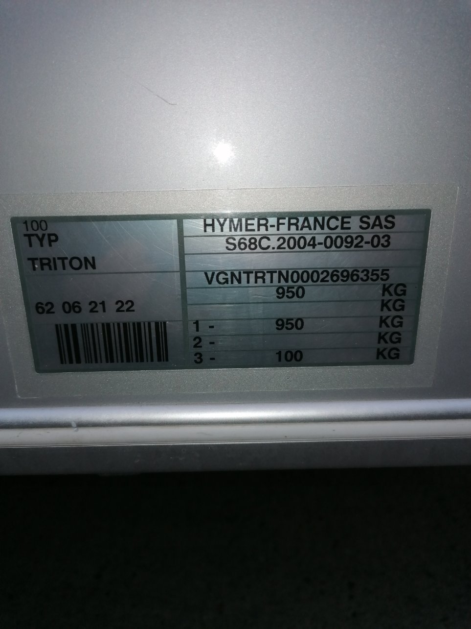

Et aussi, ça veut dire quoi E1 2007 ?
Car sur la carte grise il est inscrit 1ere mise en circulation en 2013.
Ca n'a peut être rien à voir.
Nous sommes les 5emes propriétaires de cette caravane, peut etre que les anciens propriétaires sont par là, si vous me lisez, merci ell est en super état ;-)
Messages : 12256
Re: Galerie de nos plaques d'identification

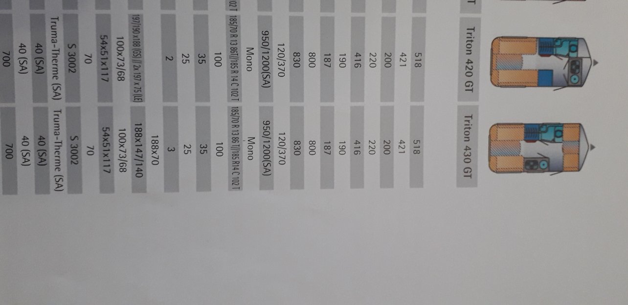

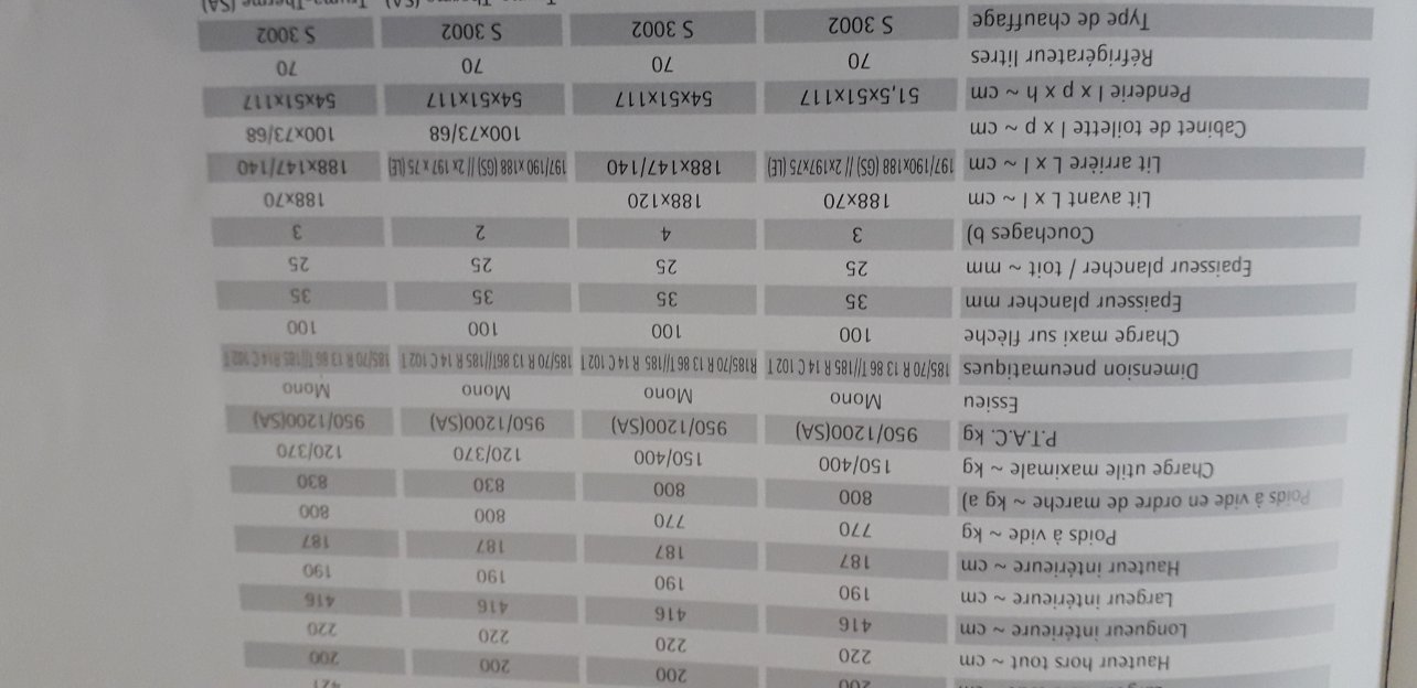

ClaraetAdri a écrit : mar. 9 sept. 2025 08:41 Ah oui, pourquoi ?
Question de novice....
A cette époque de fabrication, à mon avis c'est une augmentation du PTAC (payante) à la base elle ne faisait pas ce PTAC.
Notre 530 troll sortait usine à 1100 kg de ptac, je n'ai pas les données sous le coude pour une triton, les amis te diront ;-)
Messages : 12256
ClaraetAdri a écrit : mar. 9 sept. 2025 08:43 Et aussi, ça veut dire quoi E1 2007 ?
Ne t'inquiète pas elle est bien de 2013, quant à cette inscription, probablement une réf spécifique ERIBA de fabrication.
Bon je m'en vais mettre Désirée sur Chandelles ;-) Et tu vas demander pourquoi hi hi :hehe:

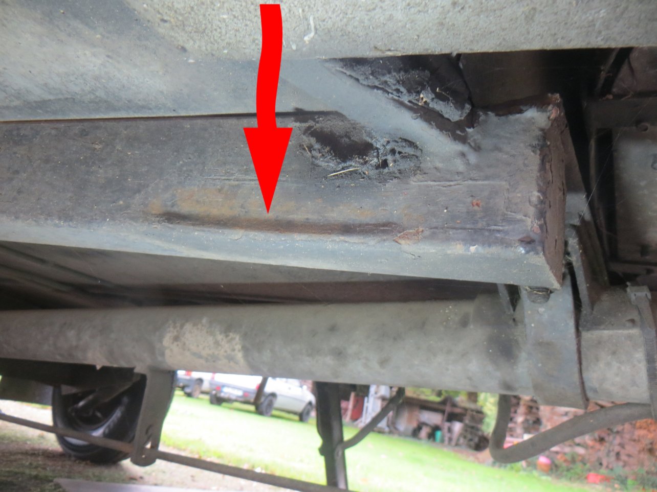

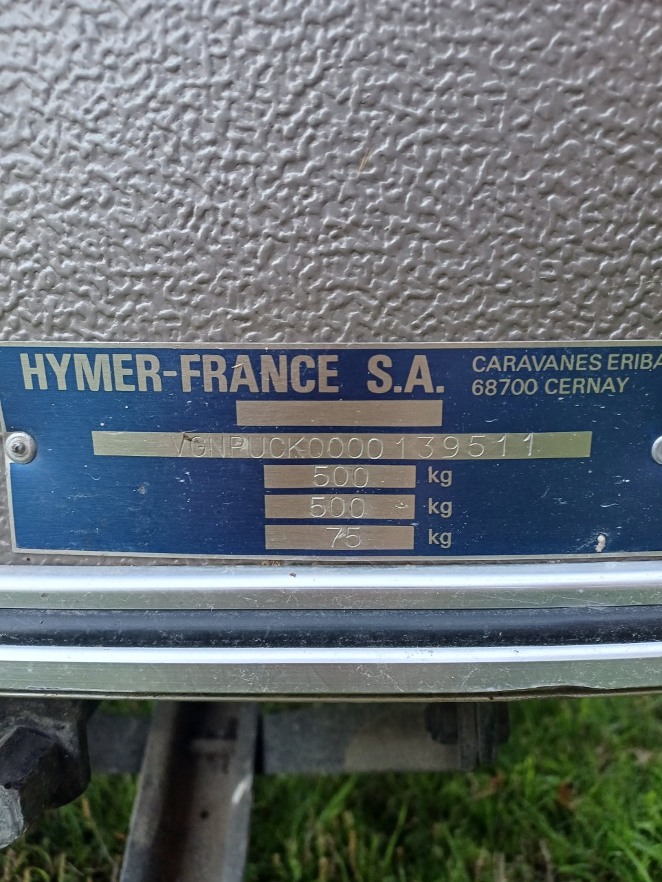

Messages : 21482

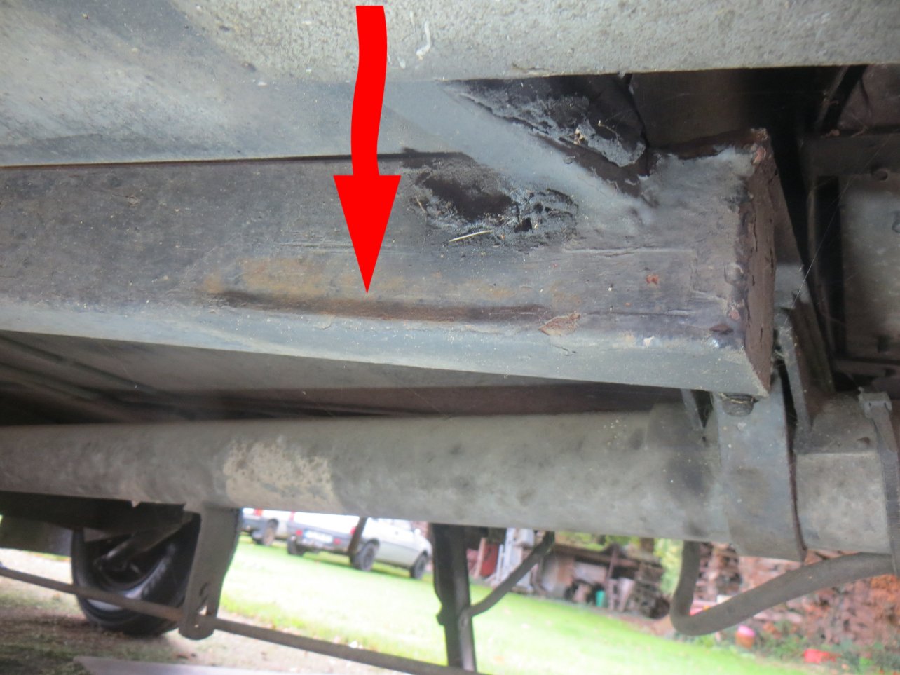

Ajouté à la liste, mais je pense qu'il y a une "couillette" dans le N°, qui devrait commencer par 430 et non par 403.....
Vérifie la frappe à froid qui se trouve sur un longeron rectangulaire, à l'avant droit environ sous le coffre et souvent avec un coup de peinture rouge, la frappe déforme le tube en creux.

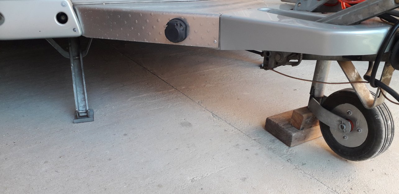

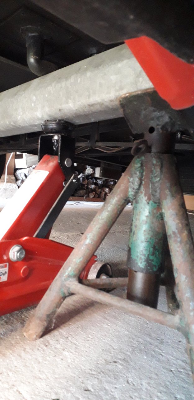

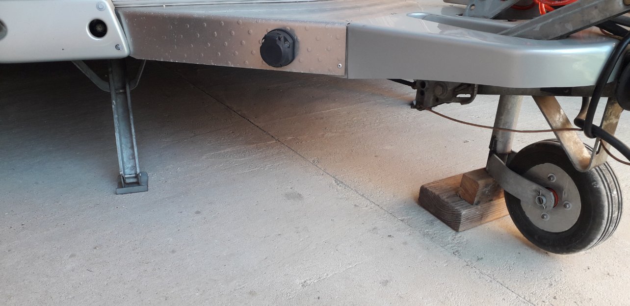

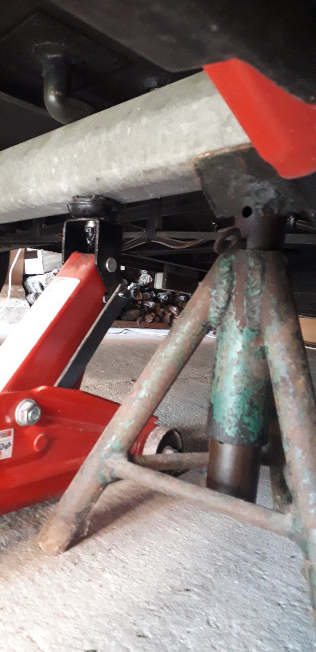

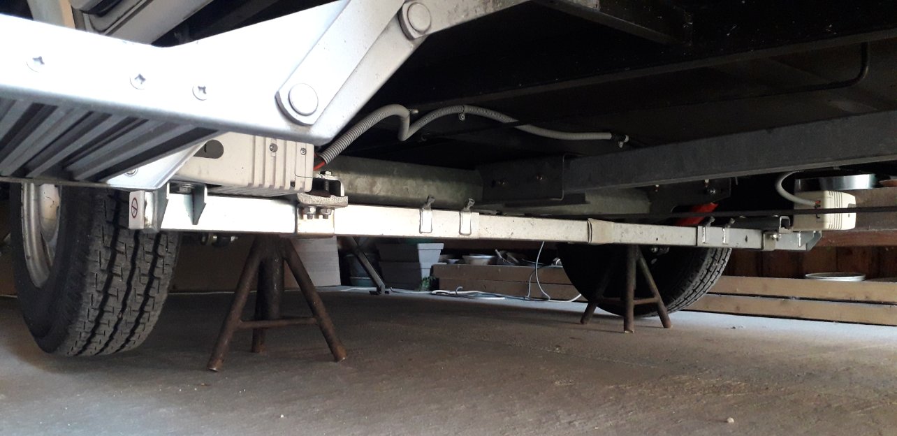

Coucou, surélever la caravane afin que les pneus ne touchent pas le sol et ne soient déformés par une prolongation hivernale....ou alors la déplacer régulièrement tous les 3 semaines afin de pas avoir la même empreinte au sol...
ClaraetAdri
Messages : 9
Enregistré le : jeu. 4 sept. 2025 17:06
Modèle de caravane : Eriba 430 Touring de 2013
prénom : Clara&Adrien
Localisation : Lyon
Message non lu par ClaraetAdri »
C'est vrai, il faut qu'on s'en occupe aussi...
Et du coup pendant tout l'hiver, elle reste sur ses 4 pieds et les 2 chandelles ?
ça n'abime pas les pieds ?
Merci !
Messages : 21482
C'est étudié pour !!!
Surtout que c'est uniquement pour ne pas qu'elle bascule lorsque l'on monte dedans !
Messages : 12256

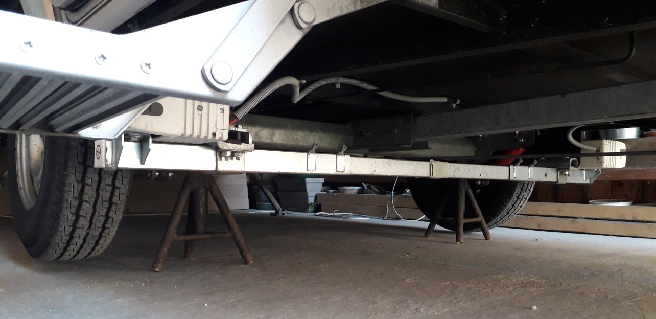

En photo c'est mieux, tu lèves sous l'essieu jamais sous la structure, et tu mets tes chandelles sous l'essieu au plus près des roues.
ATTENTION TIRER LE FREIN À MAIN ET ABAISSER LES STABILISATEURS COTÉ LEVAVAGE PENDANT L'OPÉRATION. LEVER LES STABILISATEURS DU COTÉ OPPOSÉ DE ENV 5 CM.
ET vice-versa...
Messages : 12256
OUPS j'oubliais, une fois l'opération terminée, DESSERRE LE FREIN À MAIN.
Les garnitures de frein risquent de rester collées.
Messages : 12256

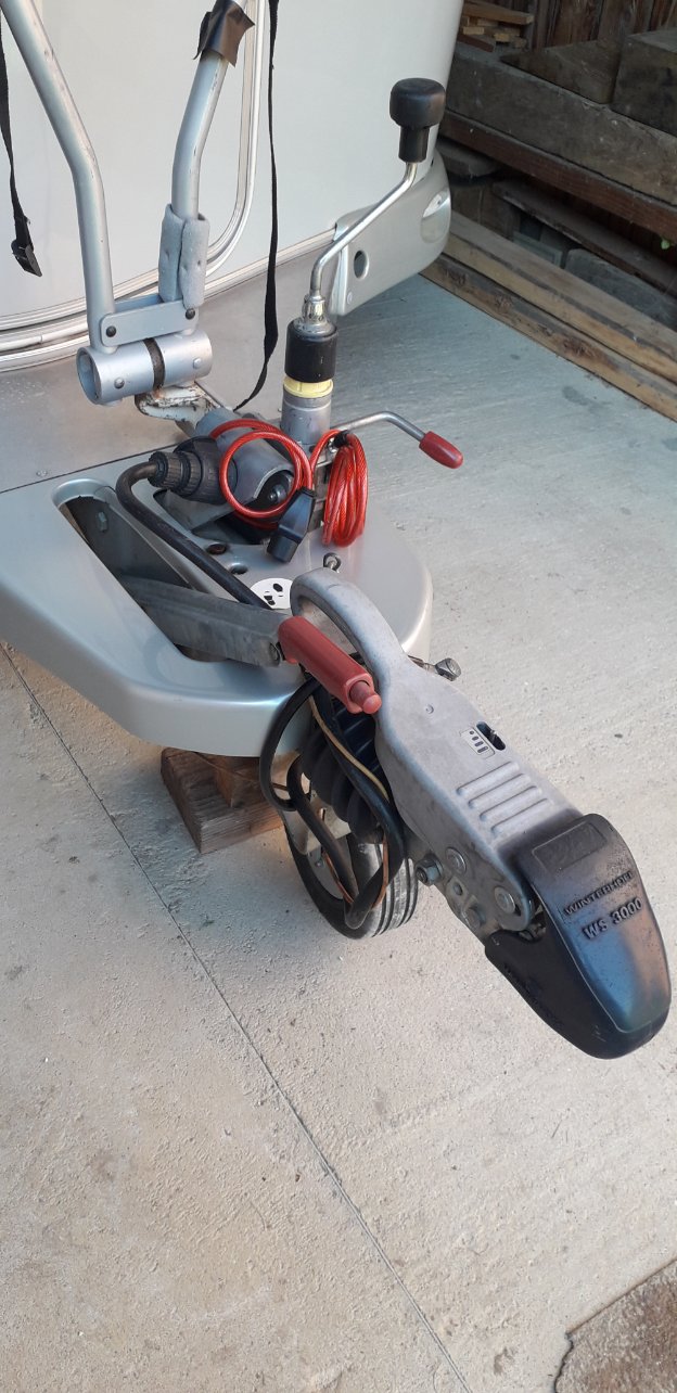

Opération terminée.
Sur chandelles, stabilisateurs abaissés, roue jockey hors sol, posée sur l'axe, frein à main abaissé.
Messages : 12256

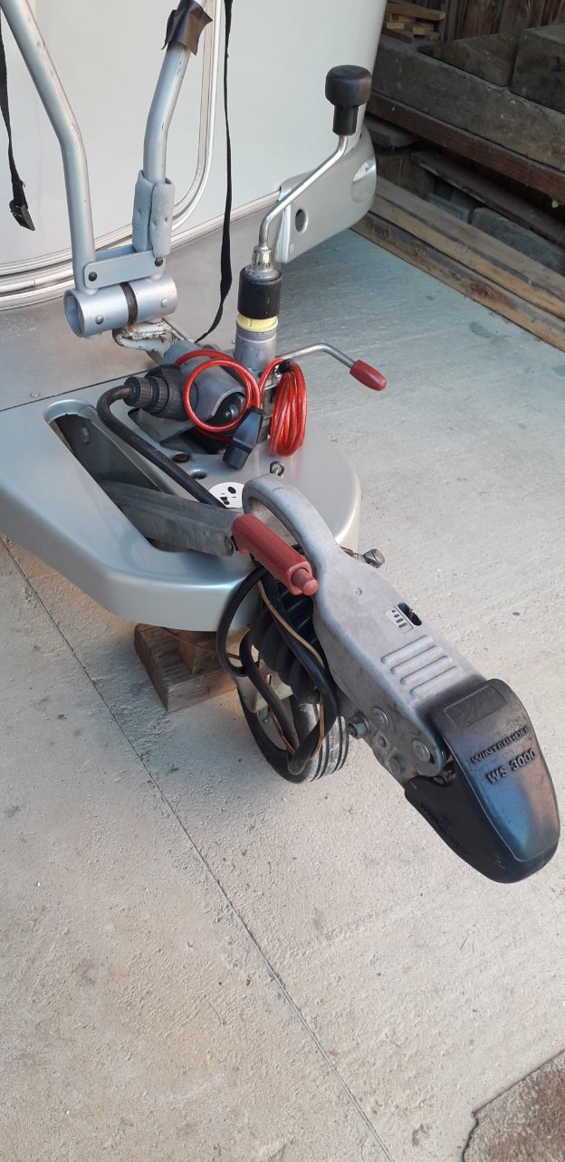

Et tu vas demander comment est fixé le porte-vélos ? :]
benjamin.
ClaraetAdri
Messages : 9
Localisation : Lyon
Ahah ! Il faut qu'on en trouve un donc, pour le moment je ne me suis pas posée la question,en tout cas merci pour le tuto bien documenté !
Messages : 12256
ClaraetAdri a écrit : mar. 9 sept. 2025 21:43 Ahah ! Il faut qu'on en trouve un donc, pour le moment je ne me suis pas posée la question,en tout cas merci pour le tuto bien documenté !
Chef Landeriba ( Jean Pierre) a peut-être un support en stock :] ;-)
Moi je n'en fais plus......
voir, viewtopic.php?p=109176&hilit=support+po ... os#p109176 :roll:

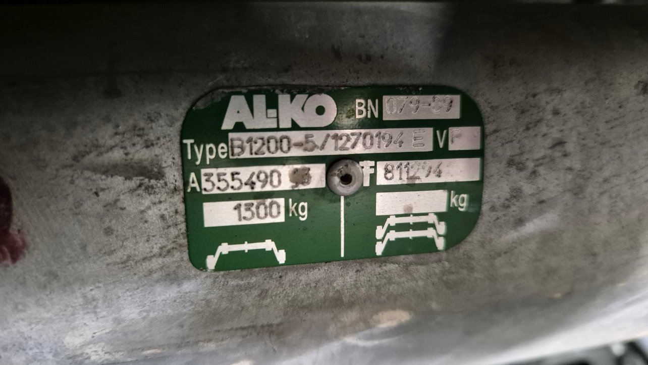

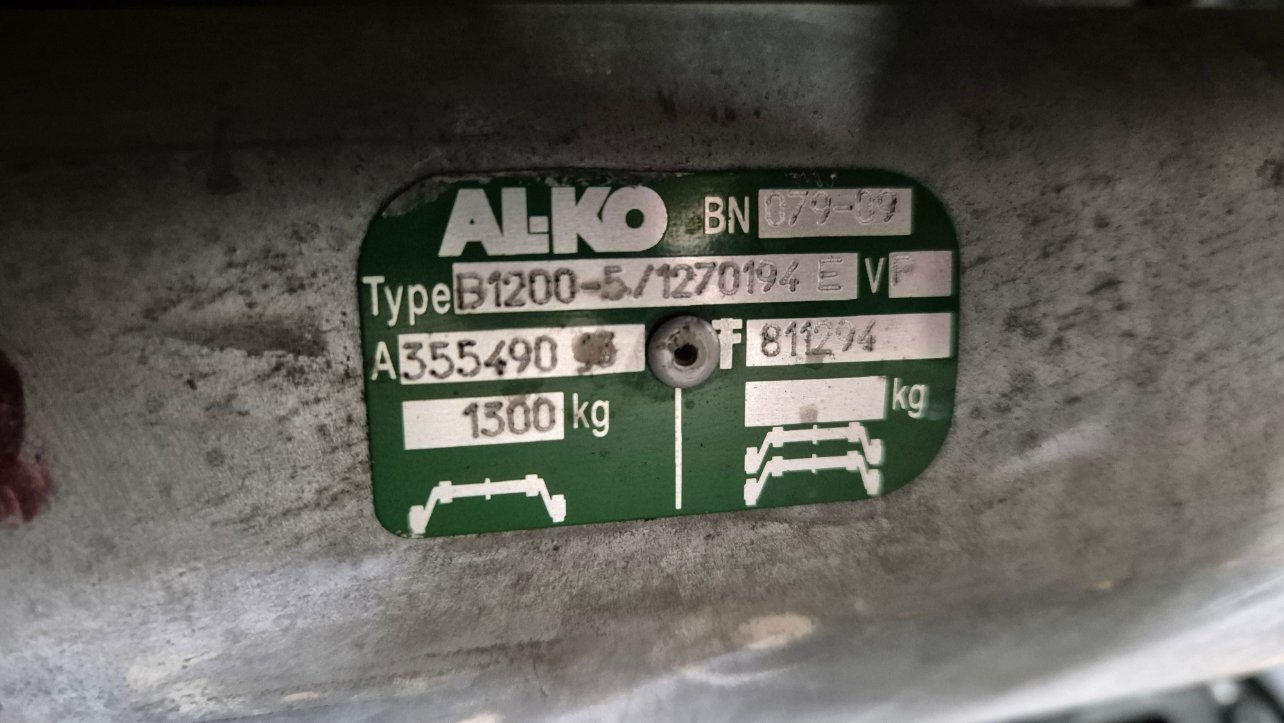

Bonjour, très intéressant la plaque sur l'essieu... elle indique bien 1300 kg!
Quelles sont les démarches à accomplir pour le passage de PTAC 1100 kg à 1300 kg ?
J'ai déjà par le passé envoyé un mail (chez Hymer je crois) pour cette demande avec photo plaque caravane, copie carte grise + photo châssis Alko... aucune réponse...
Merci en tous cas pour ces infos très utiles !

Eribalouest a écrit : mer. 10 sept. 2025 14:16 Bonjour, très intéressant la plaque sur l'essieu... elle indique bien 1300 kg!
Re Bonjour Gilles, contacte Hymer loisirs à Cernay, sinon en Allemagne, car plus très facile de trouver leur coordonnées :pleur4:

ClaraetAdri
Avez vous vérifié la frappe à froid du châssis ??? Car il n'y a jamais eu de caravane : eriba : de type 403, une erreur de frappe sur la plaque surement...à comparer avec la frappe.

Benjamin, j'ai appelé Hymer Cernay
Je dois leur envoyer par mail :
Copie carte grise
Plaque essieu
Plaque caravane
Ils vont vérifier la faisabilité du passage à 1300kg
Coût attestation : 300 euros
Ensuite ANTS avec une carte grise à refaire, coût ?
Et en fonction des Régions passage ou non à la DREAL pour conformité.
Voilou - suite au prochain épisode

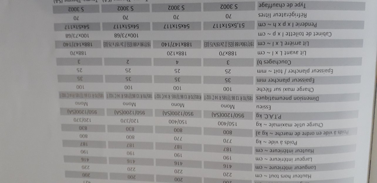

eribabinbin a écrit : mar. 9 sept. 2025 08:30
ClaraetAdri a écrit : mar. 9 sept. 2025 08:11 Capture d’écran 2025-09-09 à 08.11.31.png
Et hop notre plaque !
Tu as de la chance, une triton avec un PTAC de 1200kg c'est top :super:
Clara Adrien
Je confirme, ptac de 1200kg c'est une option (sa)
A vide elle devait faire 830 kg, ce qui te ferais 370kg de charge.
Vérifiez sur la CG.
BENJAMIN.

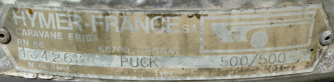

Voici la plaque de la mienne
Michel
Messages : 21482
Ajoutée .... mais ce N° correspond à une Puck de 1989 !! et non à une Familia de 1993 !!
D'ailleurs c'est écrit sur la plaque : PUCK 000139511

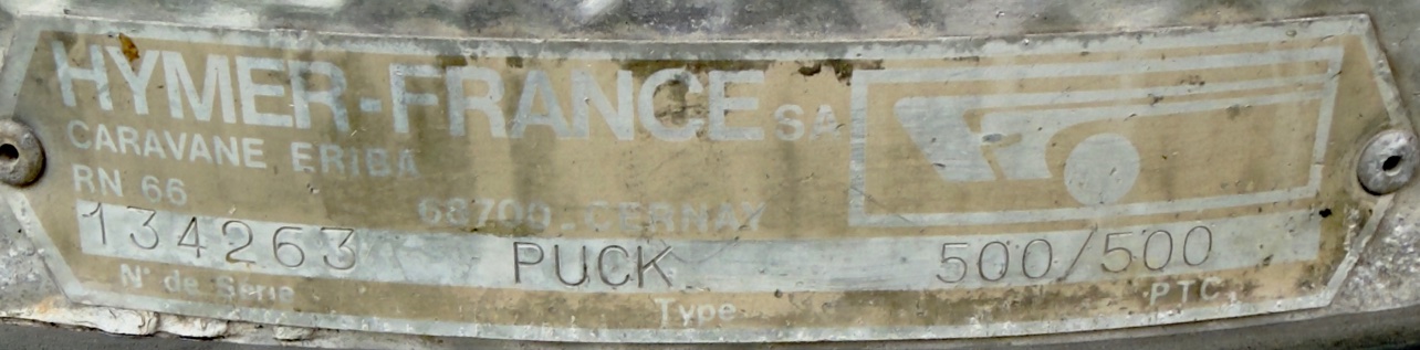

Voici la photo de la plaque de ma petite Puck (normalement datant de 1980)
Merci!
Messages : 21482
BADGAL30
Messages : 13
Enregistré le : sam. 27 sept. 2025 19:58
Modèle de caravane : Eriba Puck 78
prénom : BADGAL
Localisation : Eure
Message non lu par BADGAL30 »
LANDERIBA a écrit : ven. 3 oct. 2025 09:59 Ajoutée (1978).
Ah! Belle découverte 🤩 merci!

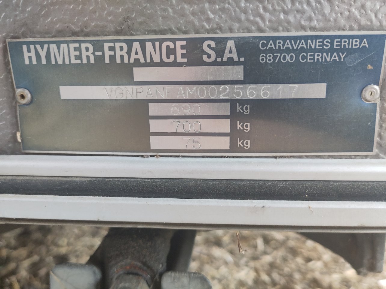

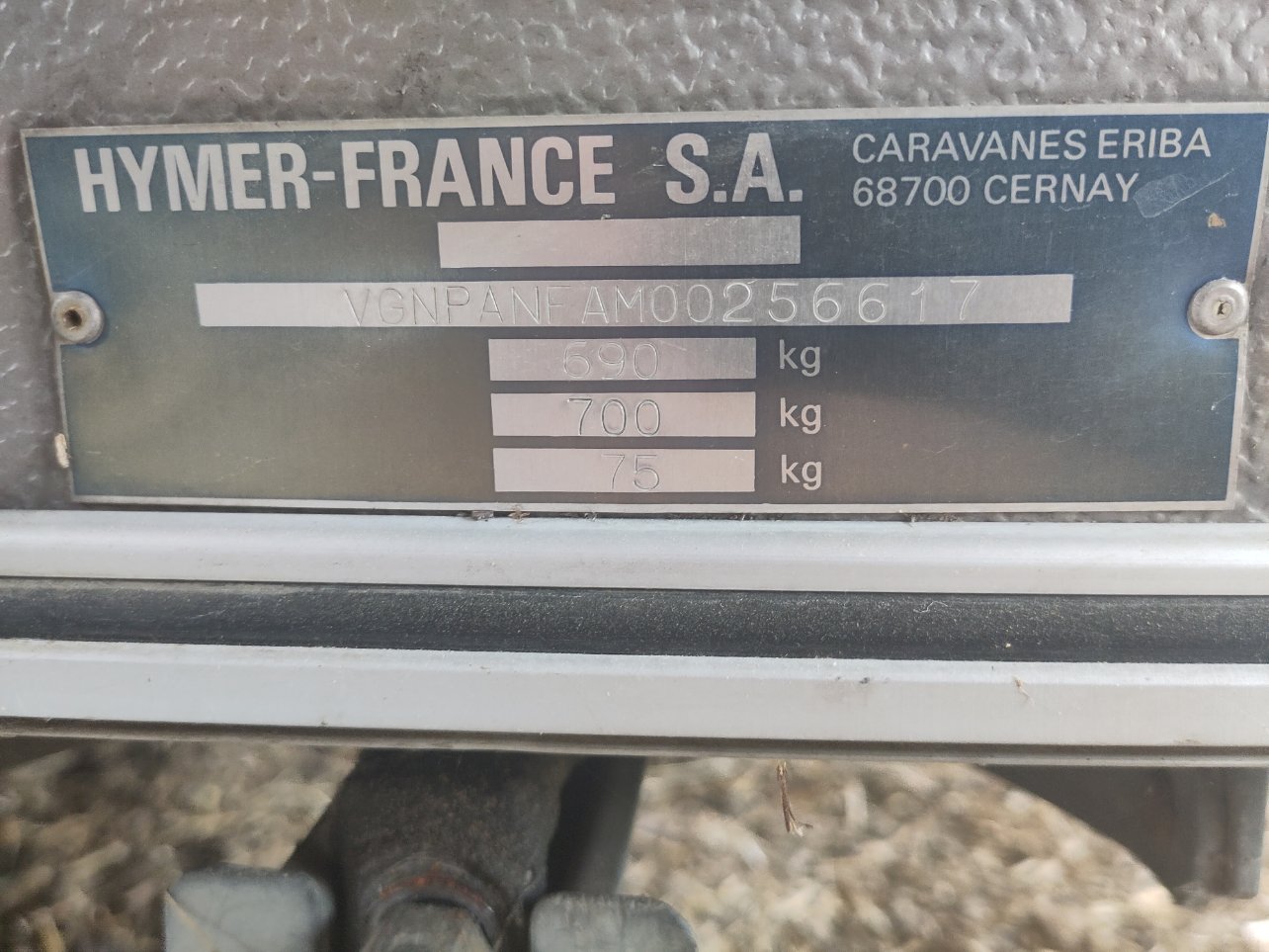

Question bête, mais je ne sais pas lire la plaque :rouge: ... A quoi correspondent exactement les différents chiffres donnés par la plaque ?
Scarou a écrit : mar. 3 sept. 2024 10:09 Voici la mienne : ERIBA Pan Familia du 03/11/1993
Messages : 21482
Poids en charge, force de l'essieu, poids en appui maxi sur la boule.
A moins que ce soit :
Poids à vide, poids en charge et appui maxi sur la boule. Faut s'attendre à tout chez : eriba :
Pour en être sûr, voir la plaque sur l'arrière de l'essieu qui donne la force de celui ci.

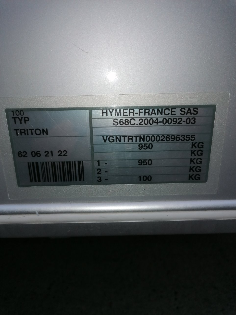

Nouveau membre et novice en Eriba
Voici la plaque de mon Eriba triton 430 de 07/2022
Que définie la plaque précisément?
Messages : 21482

Salut tout le monde,
Voici la plaque de ma caravane Familia 320 GT, première mise en circulation 20/05/2014. :hello:
Daniel
