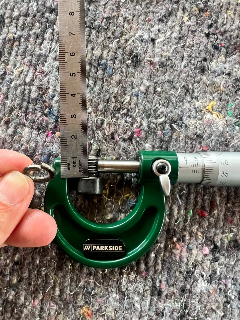

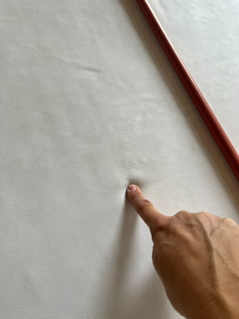

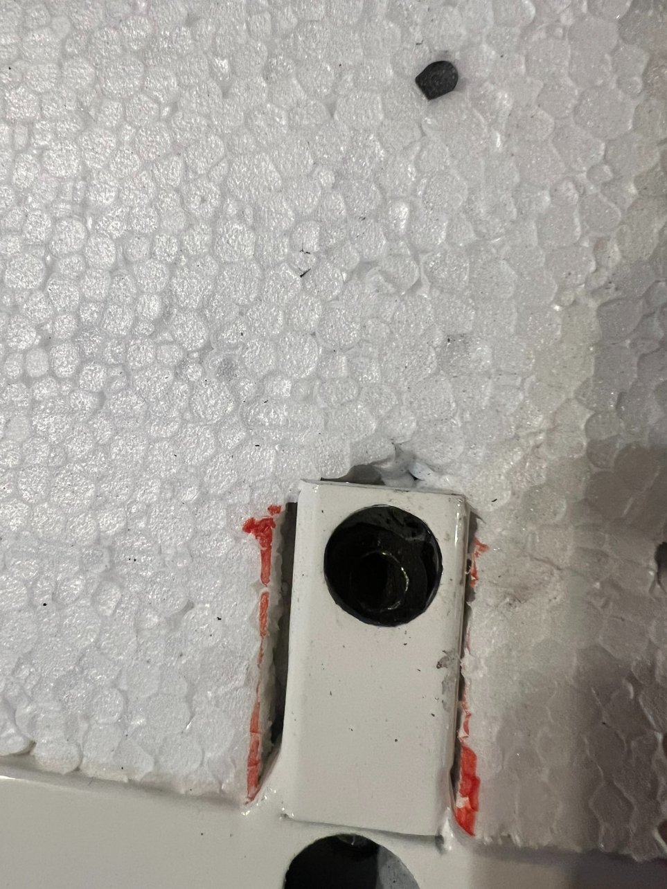

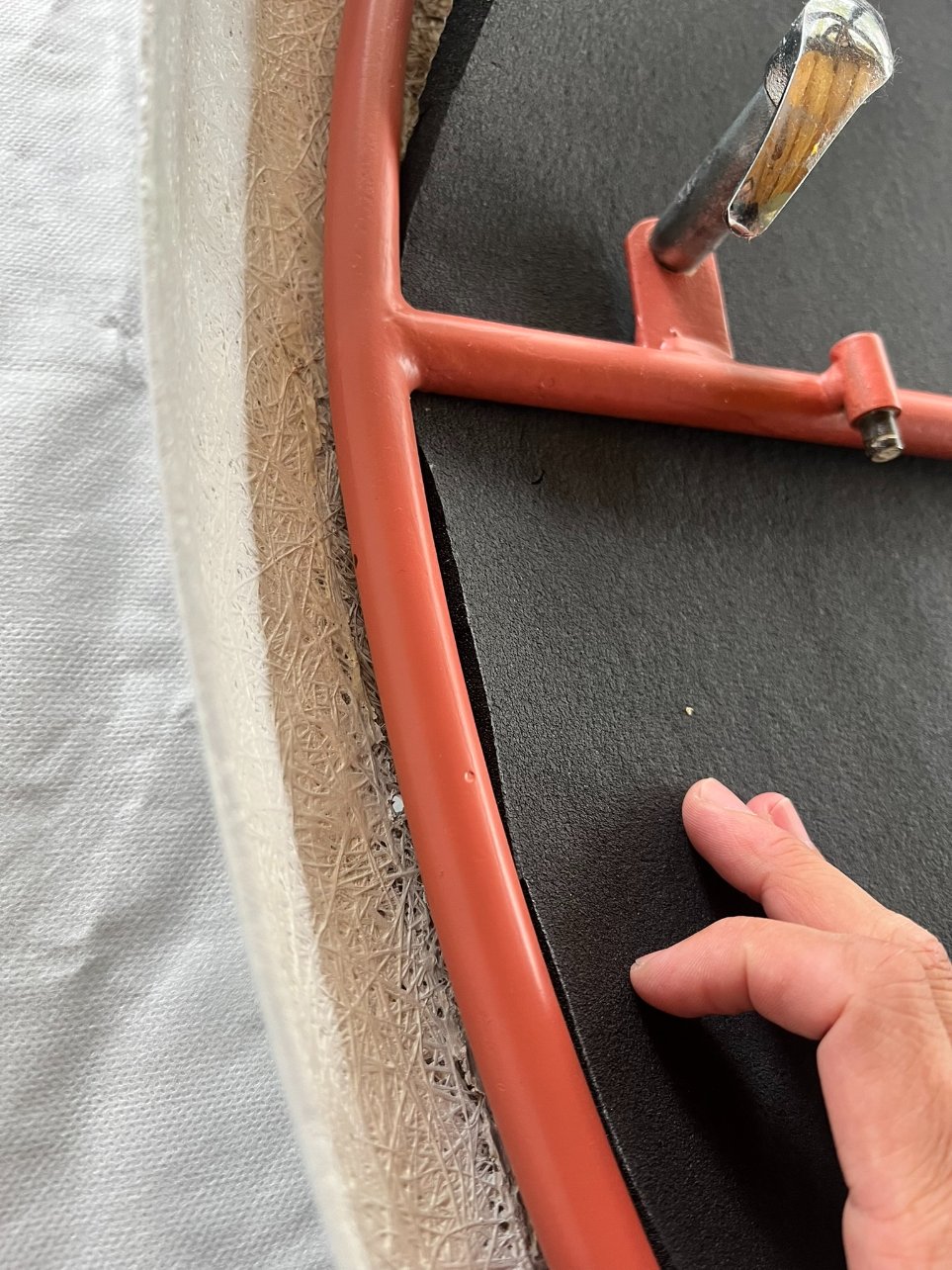

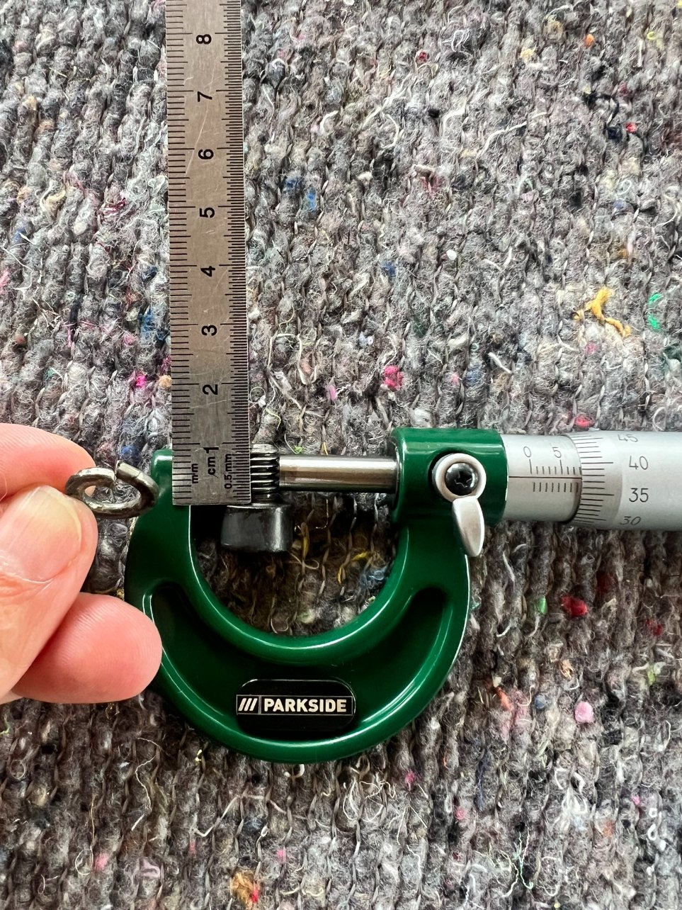

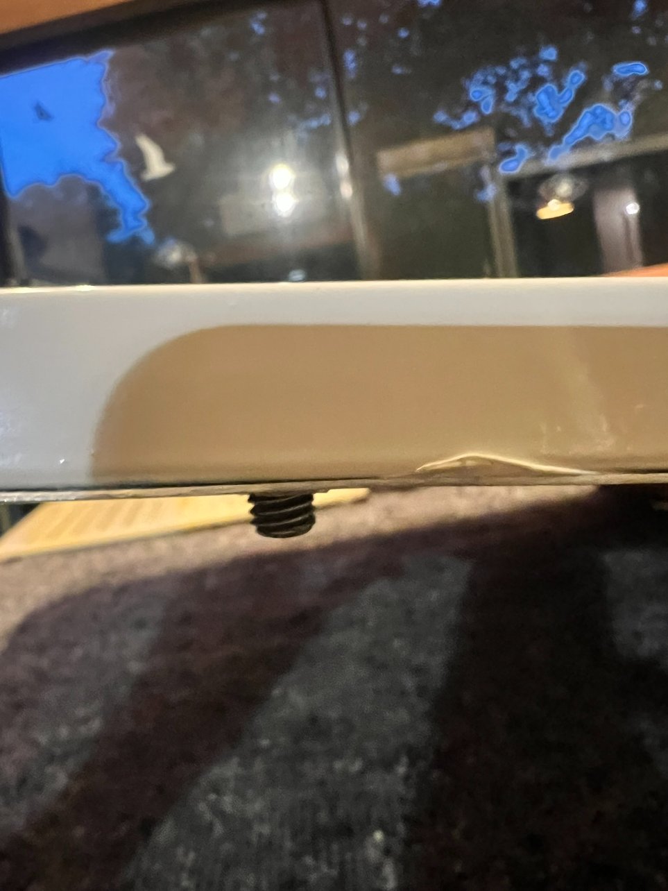

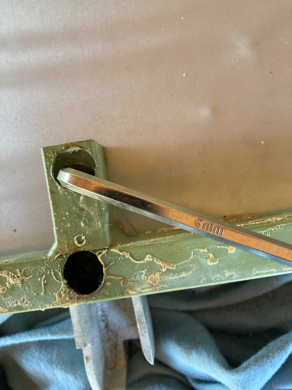

Il faut que tu mesures la hauteur de ce téton pour voir ce qu'il te reste comme hauteur de gond pour faire tourner ta porte avec 5 ou 6 mm de moins : il faut que ta porte tienne en place quand on l'ouvre.
lamenuis
- Sunnypuckette
- Messages : 877
- Enregistré le : mar. 3 oct. 2023 11:33
- Modèle de caravane : Puck de 74 et 73
- prénom : Constance
- Localisation : Landes
Merci beaucoup, je découvre tout çalamenuis a écrit : dim. 15 sept. 2024 20:07
Il faut que tu mesures la hauteur de ce téton pour voir ce qu'il te reste comme hauteur de gond pour faire tourner ta porte avec 5 ou 6 mm de moins : il faut que ta porte tienne en place quand on l'ouvre.![]()
- Sunnypuckette

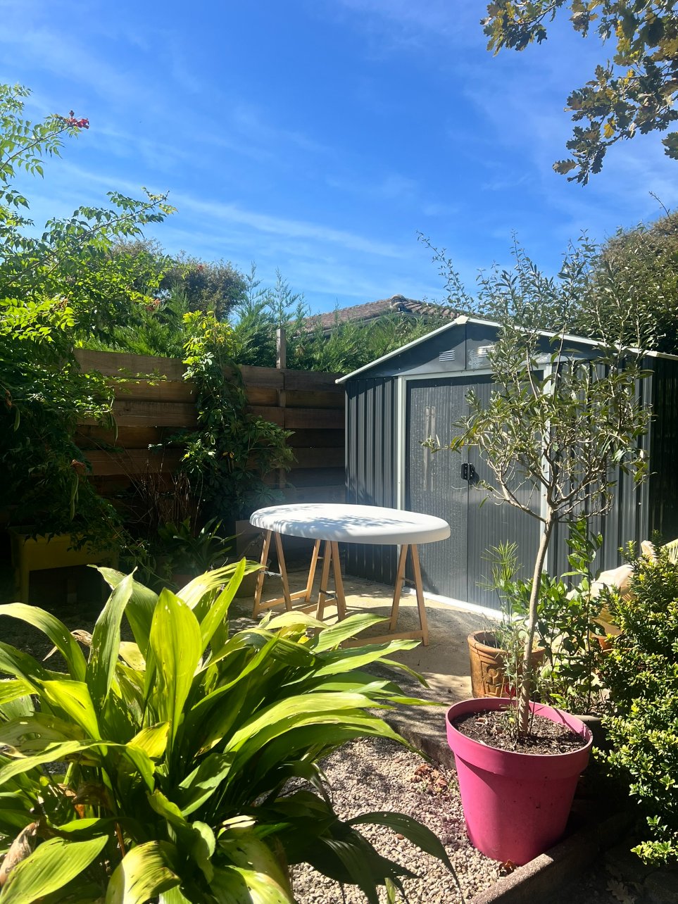

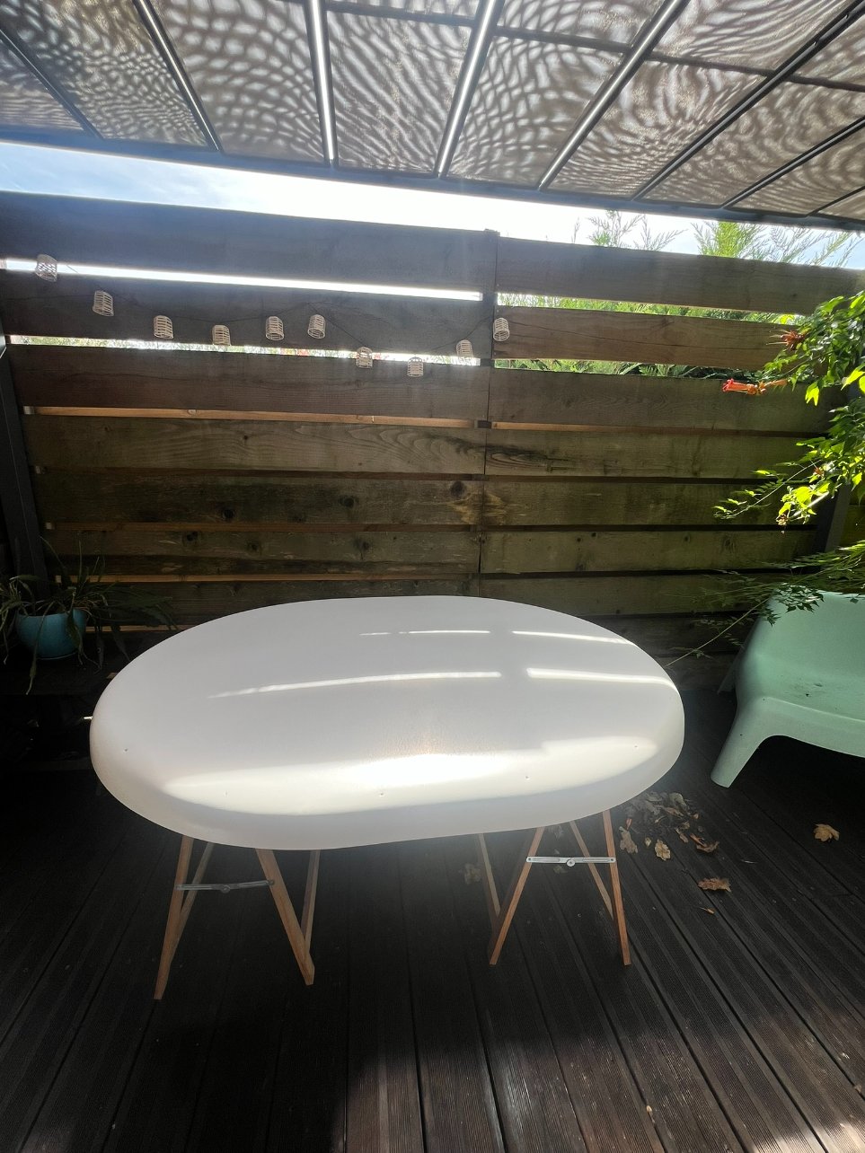

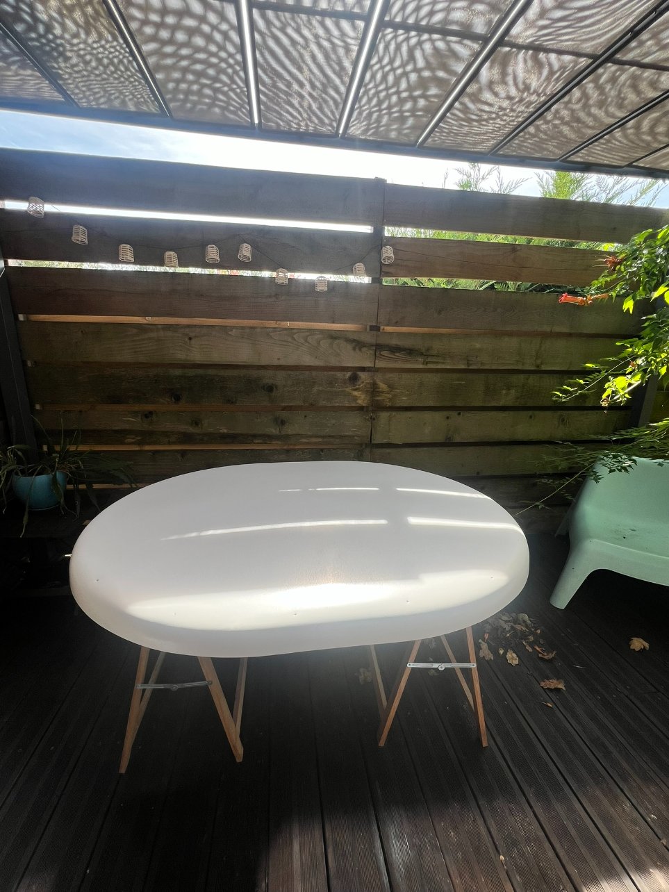

Bonjour à tous
La famille débarque mercredi et sur la table de la salle à manger il y a ... la réhausse
Bon je vais pas leur servir ça pour le gouter donc je dois m'activer, la porte attendra un peu...
On laisse les 4°C de ce matin et je profite du soleil du midi pour encore poncer... je vais être honnête, j'en ai marre de poncer ce gelcoat en plus il émousse très vite le papier à poncer. Il ne sera peut-être pas nickel mais maintenant il est bien étanche!
Après c'est peinture sur l'extérieur et le rebord intérieur, isolant et simili cuir.
Je pourrai ainsi le ranger sur le toit de Sunny pour libérer un peu de place sur la table
Juste un petite photo de mon atelier du jour, j'adore ce petit coin pour travailler

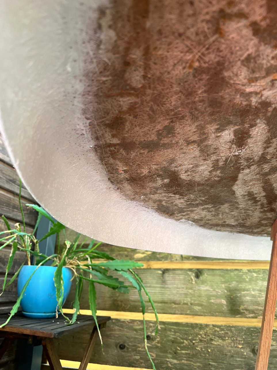

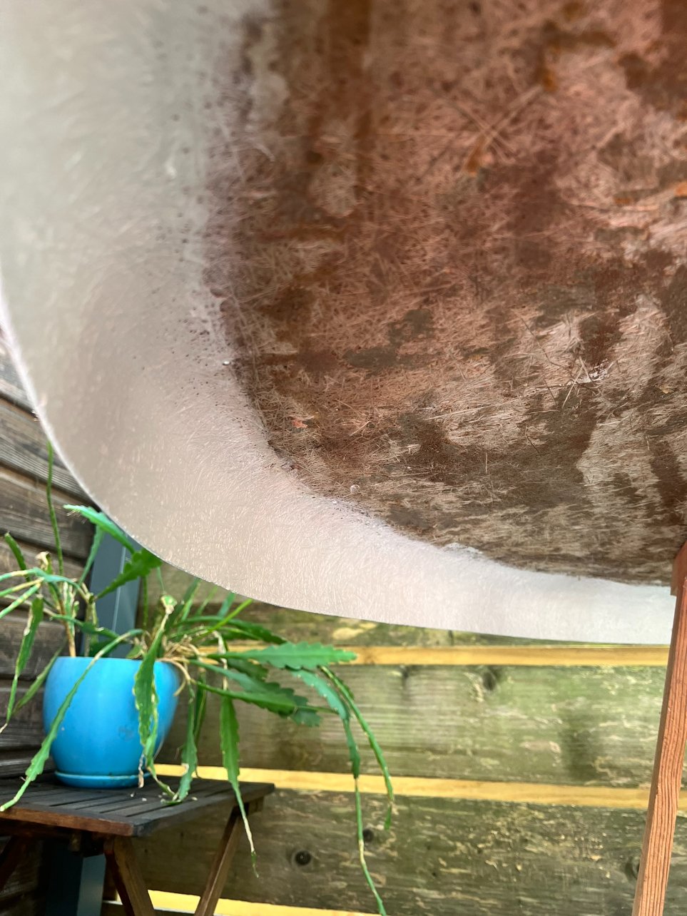

La vérité c'est surtout que quand j'ai dit à Monsieur que j'allais (encore) poncer le toit, il m'a puni au fond du jardin parce que soit disant, je salis tout...
Après je suis revenue discrètement sur la terrasse pour peindre car j'étais attaquée par des bestioles et les chutes de glands du chêne
Ponçage ok, première couche ok
Aaaah que ça fait du bien, ça me plait, en plus j'en ai profité pour faire la première couche à l'intérieur, heureusement que je ne suis pas très grande car j'ai du faire ça assise sous le toit qui est sur les tréteaux (gain de temps et de courbatures)

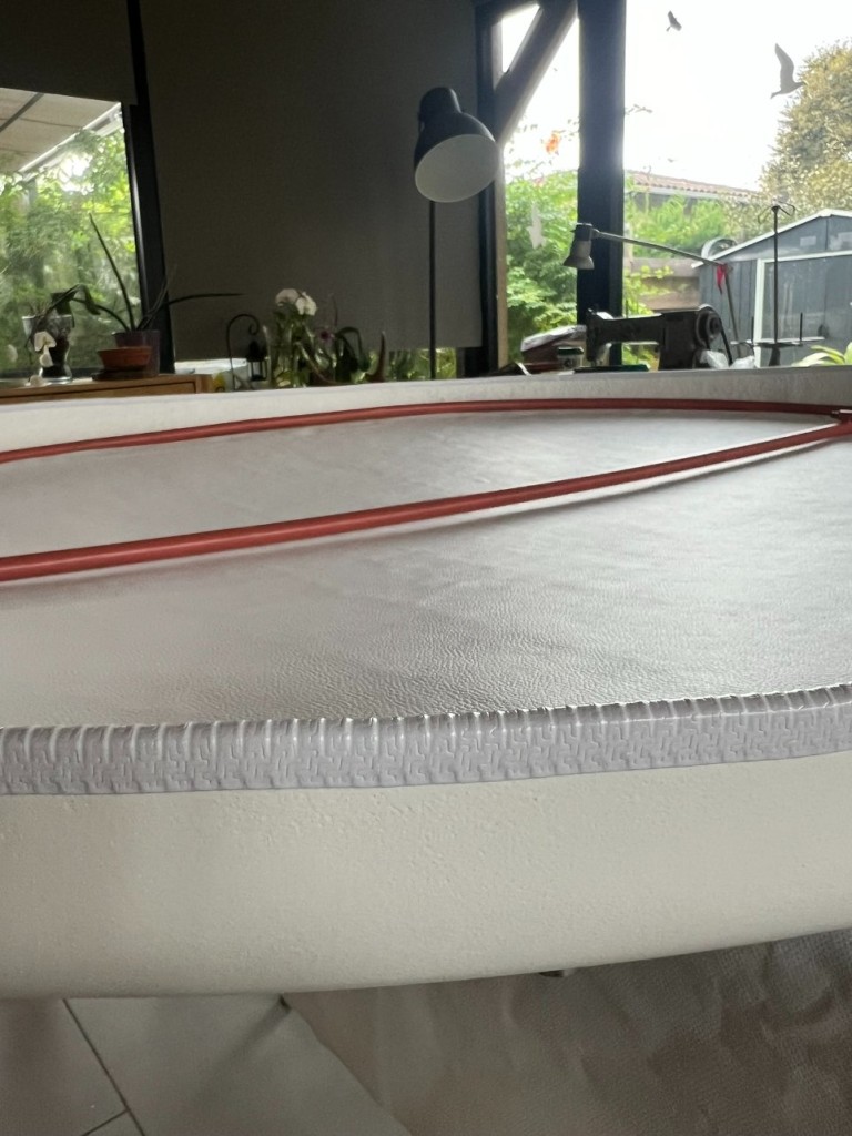

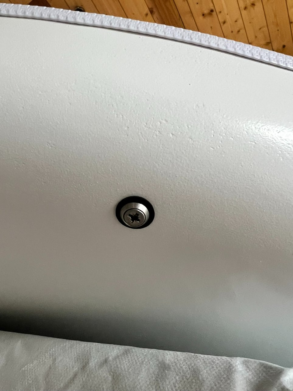

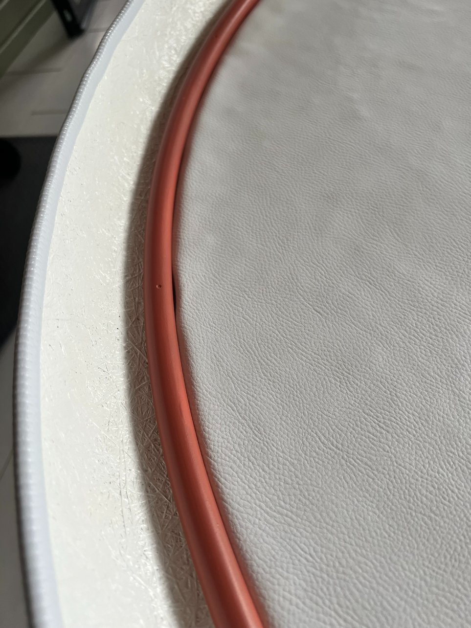

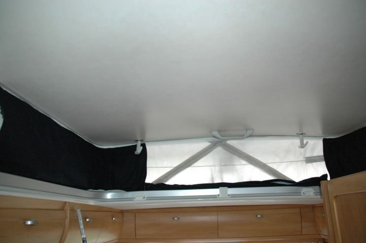

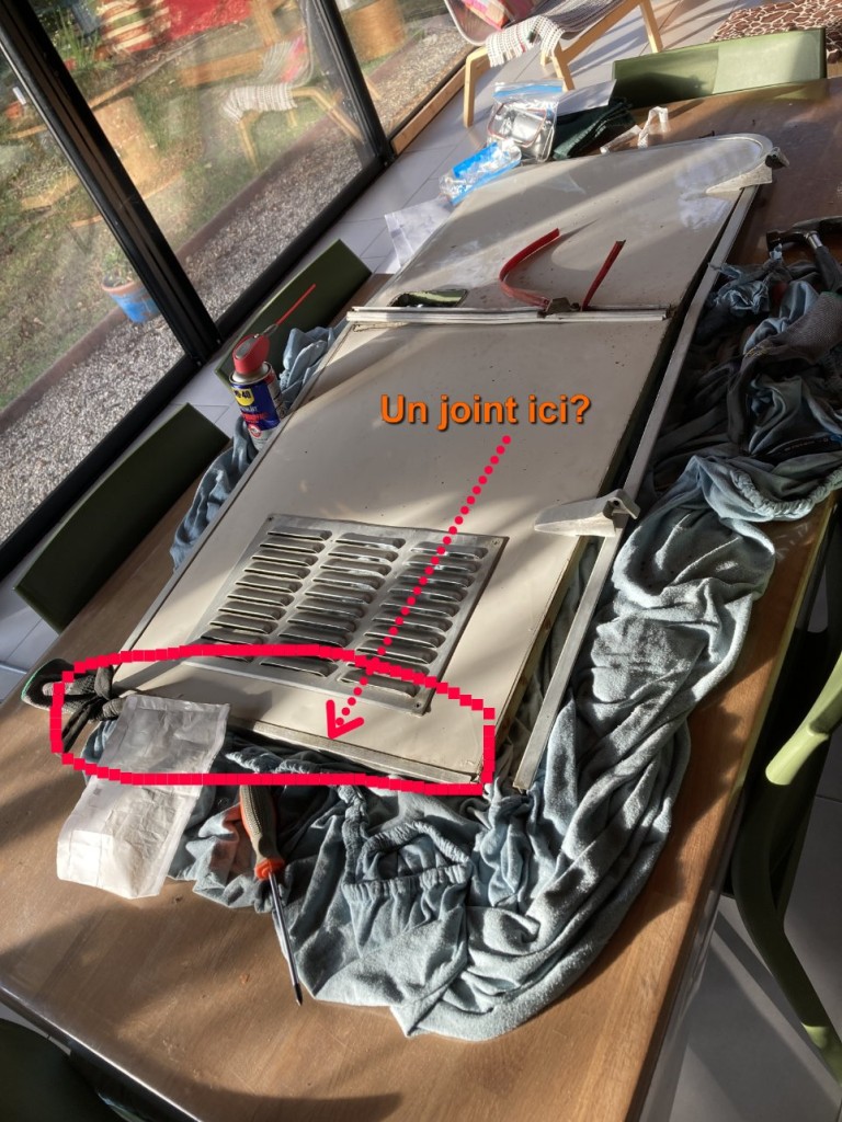

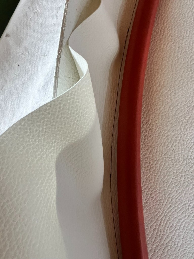

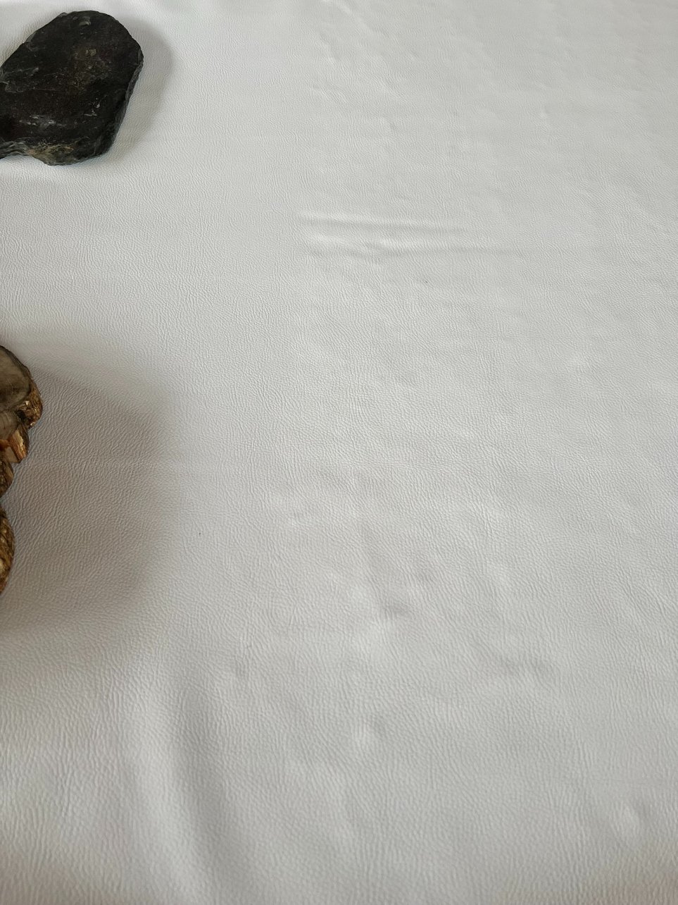

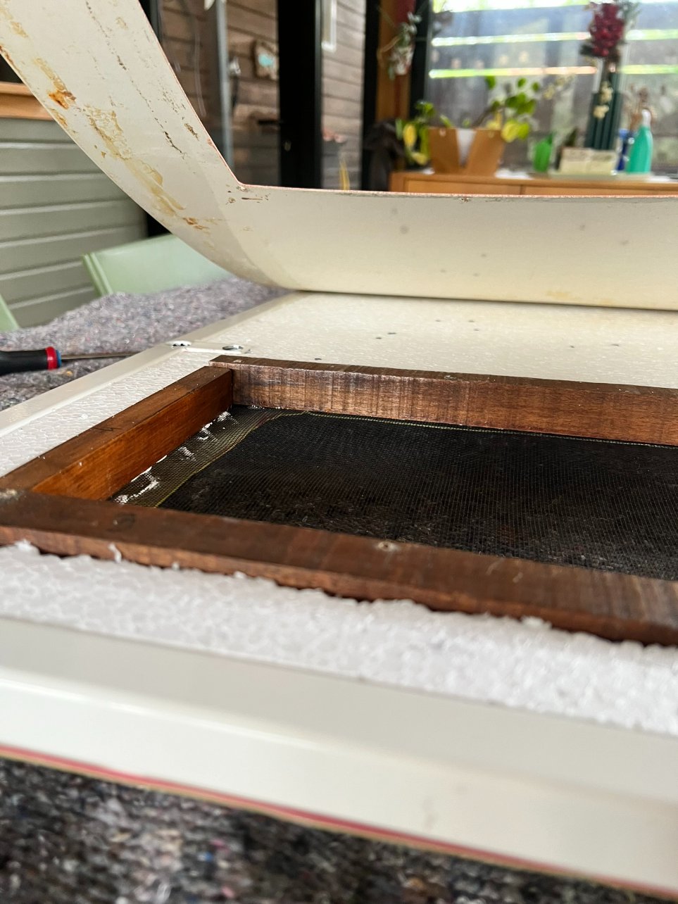

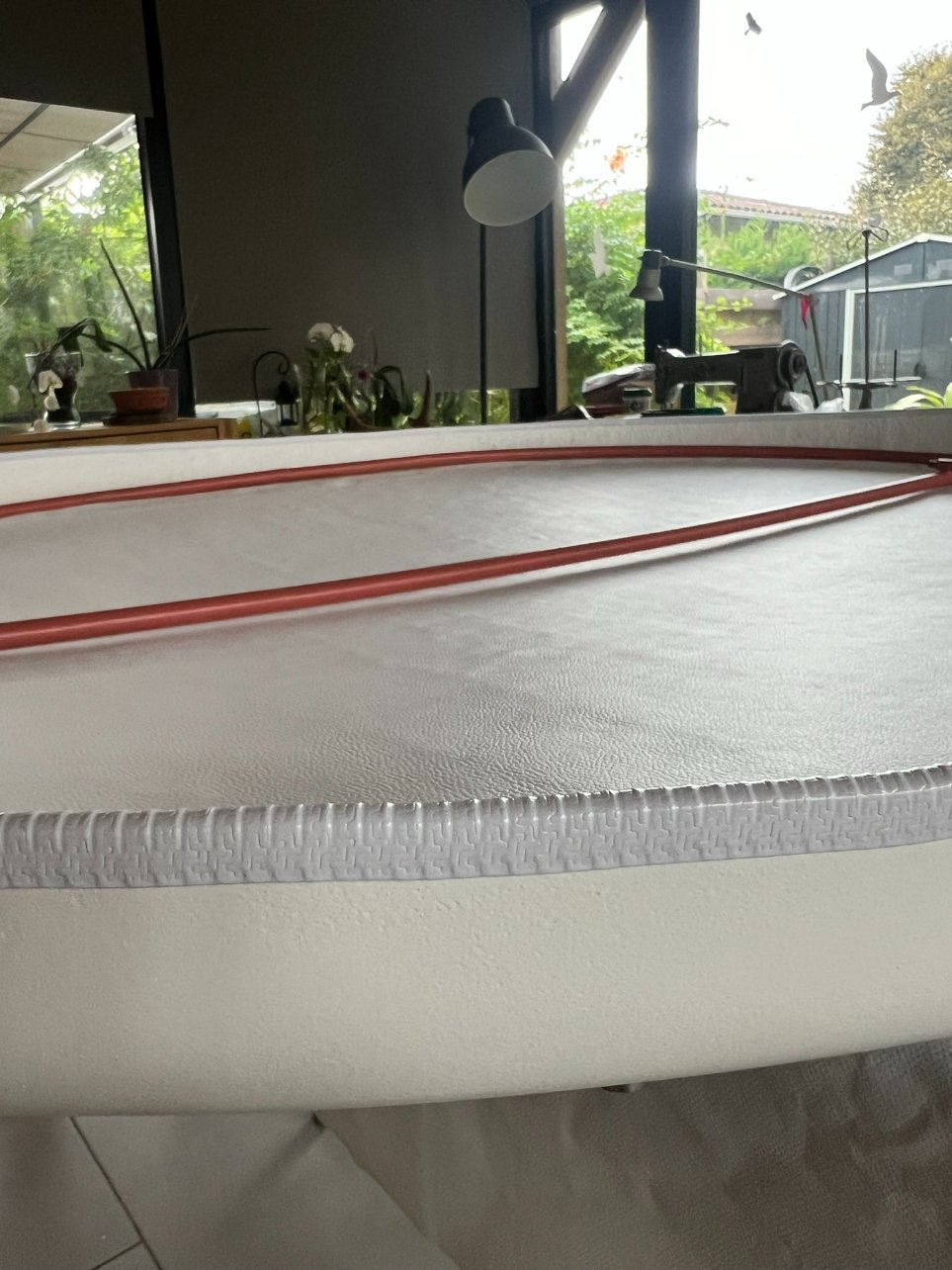

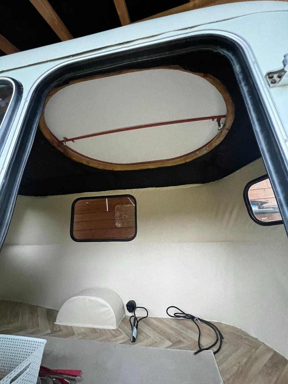

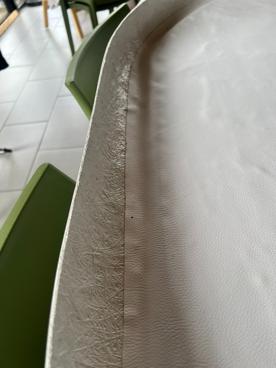

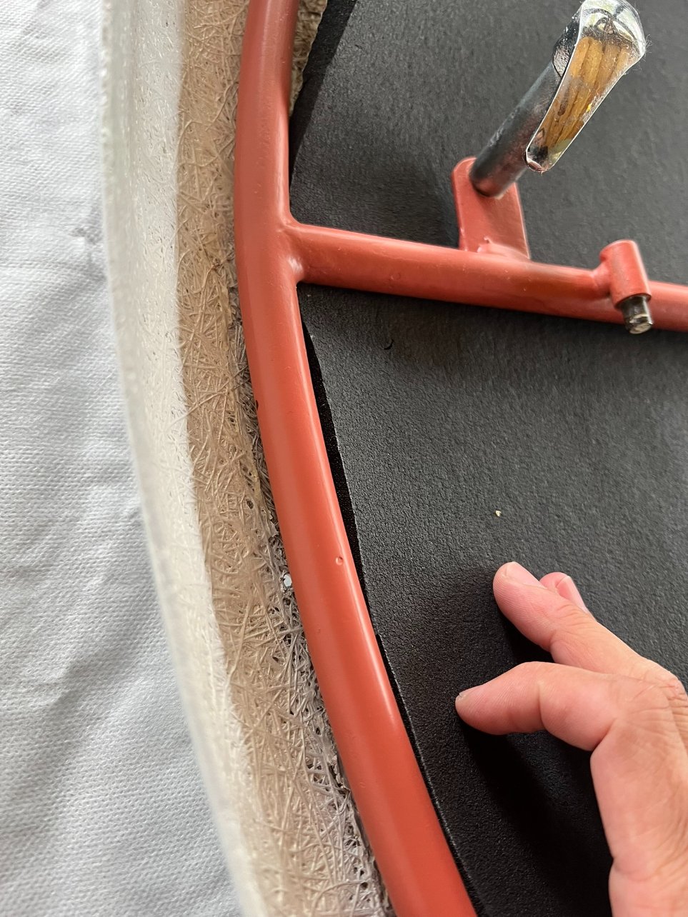

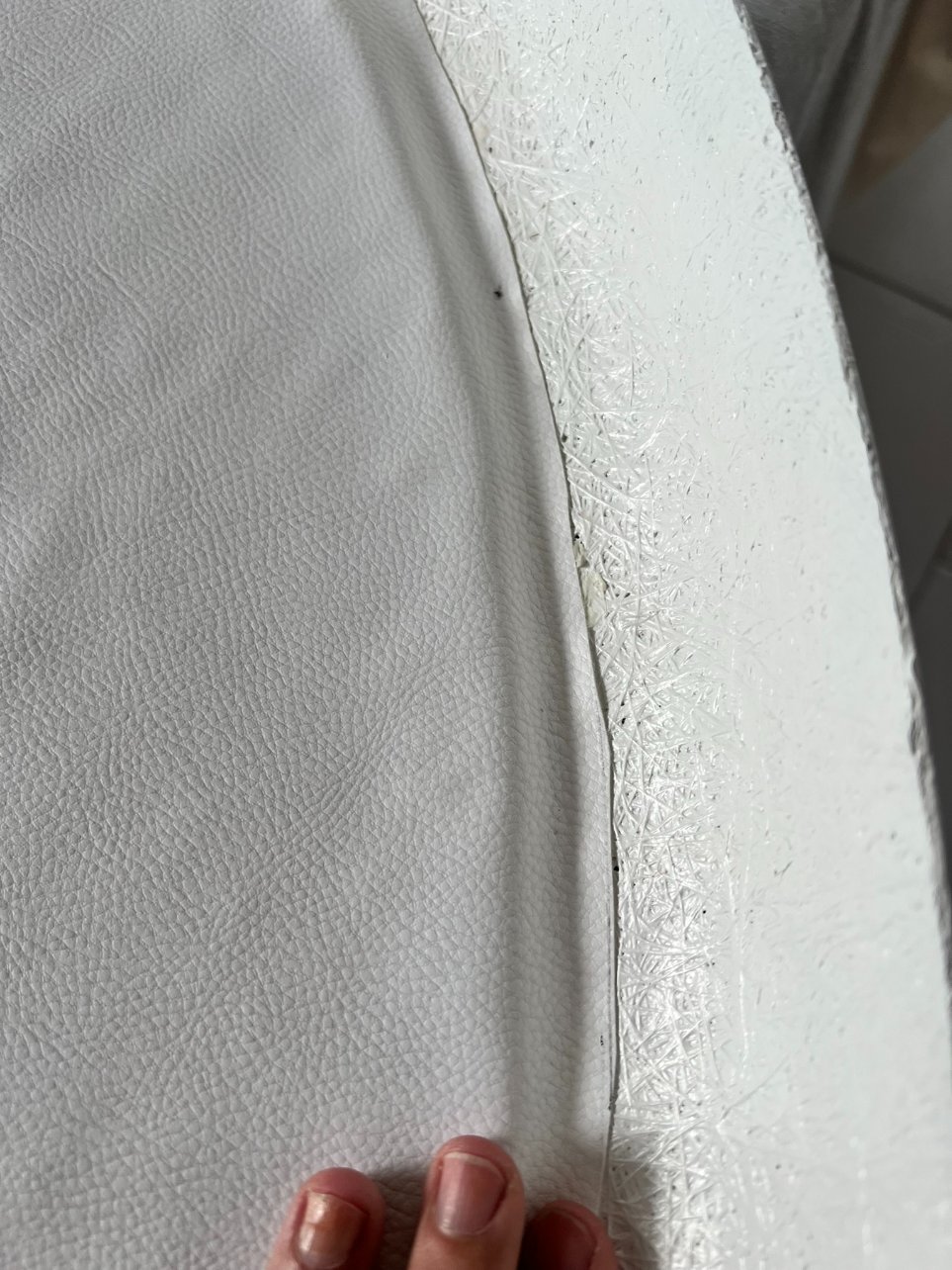

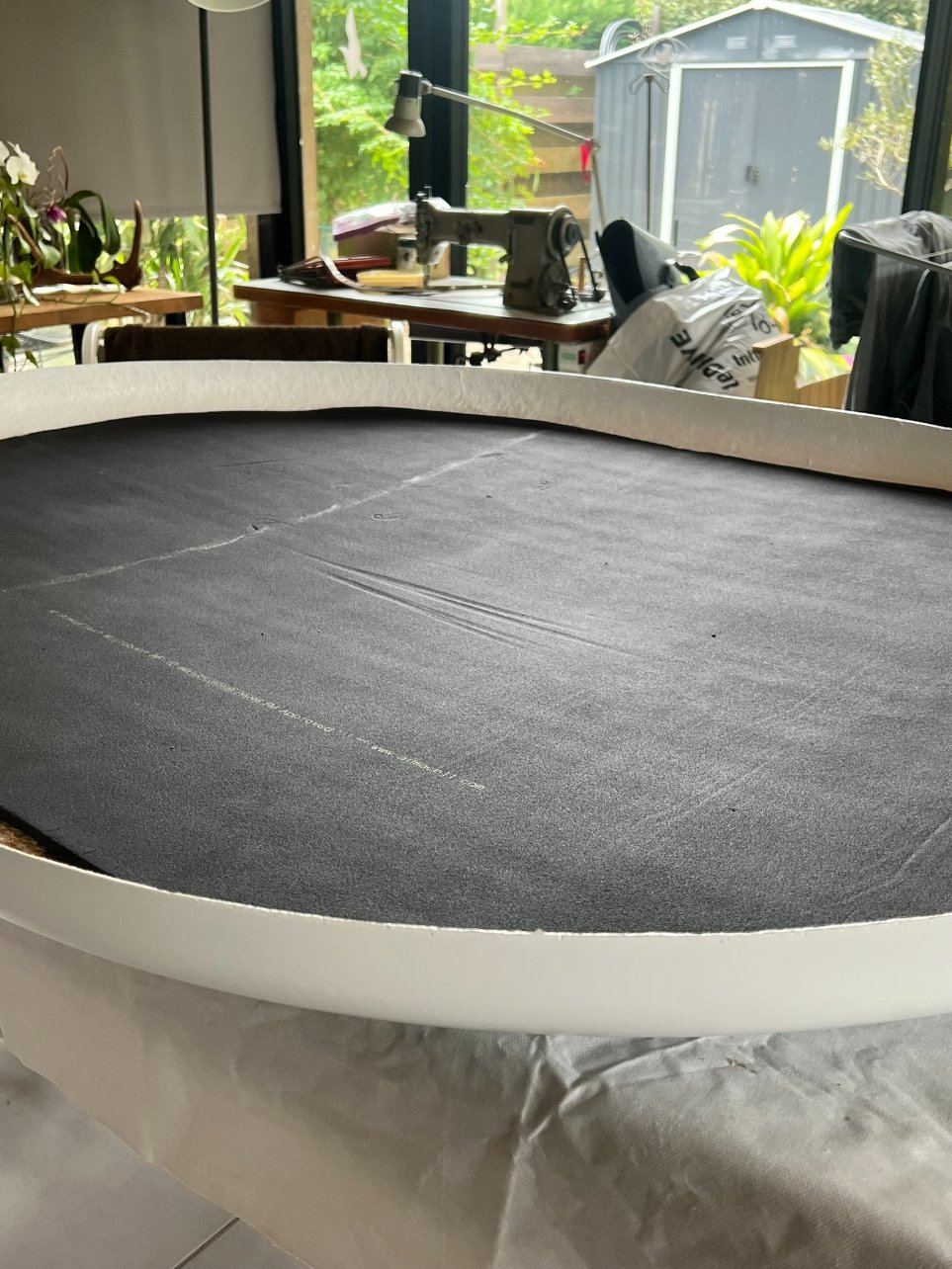

Bonjour à tous
Mission "branle-bas-de-combat-la-famille-arrive-et-la-réhausse-et-son-support-sont-sur-la-table-de-salle-à-manger" : OK!
Cette étape était un peu prématurée dans la restauration mais on ne peut pas toujours faire dans l'ordre, il faut aussi faire avec ce qu'on peut et la place disponible. Une étape qui fait du bien, rapide et sans encombre, très contente que toute tombe comme je l'avais imaginé
Donc tout d'abord deuxième couche de blanc, toujours le V33 multimatériaux.
Peinture top qui donne un joli satiné au toit, on verra dans le temps comment elle évolue.
Après les 4h de séchage préconisées, la réhausse revient sur la table de salle à manger sur un tapis bien moelleux pour ne pas abimer la peinture toute neuve

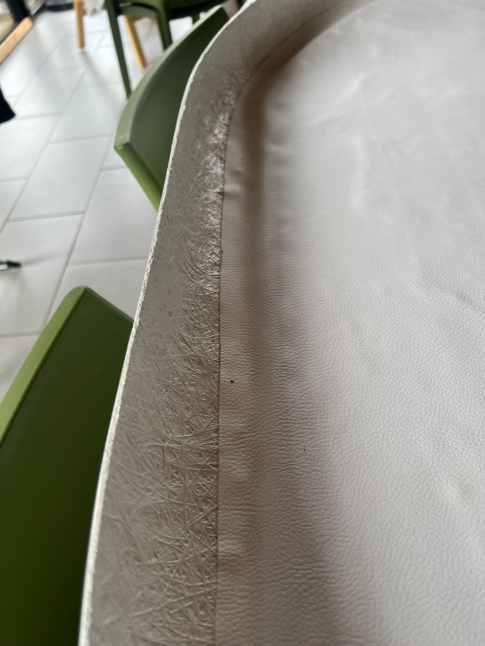

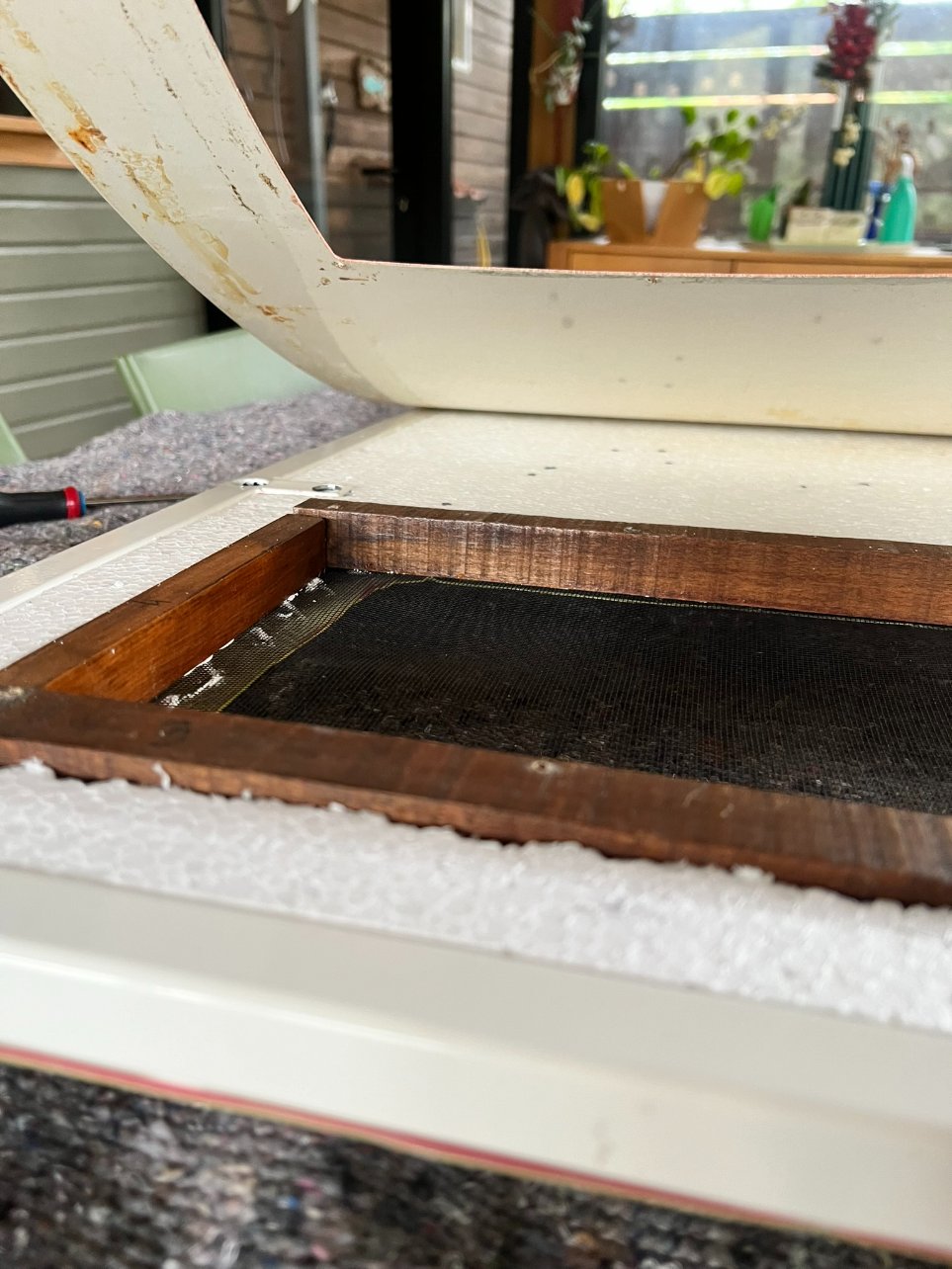

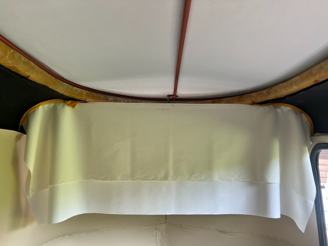

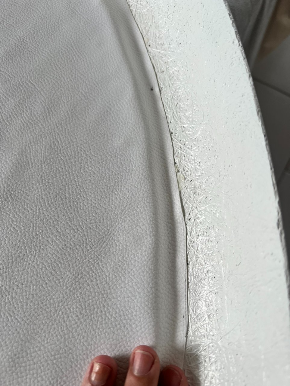

Je positionne l'Armaflex (10mm) que j'avais coupé pour vérifier qu'il soit bien à l'intérieur du support. Cet isolant est autocollant et sa colle est monstrueuse, pas le droit à l'erreur mais surtout pas besoin d'en rajouter! Me voilà donc avec un toit bien isolé thermiquement mais aussi phoniquement. Je déroule ensuite le simili cuir sur le toit et coupe en rajoutant une petite marge supplémentaire et en me servant toujours du support pour le maintien et m'assurer de la bonne largeur. Ensuite, avec un stylo effaçable (pour la couture j'utilise les stylos fixion qui s'effacent avec la chaleur, sur le simili ils s'effacent avec un chiffon humide... le doigt baveux marche aussi

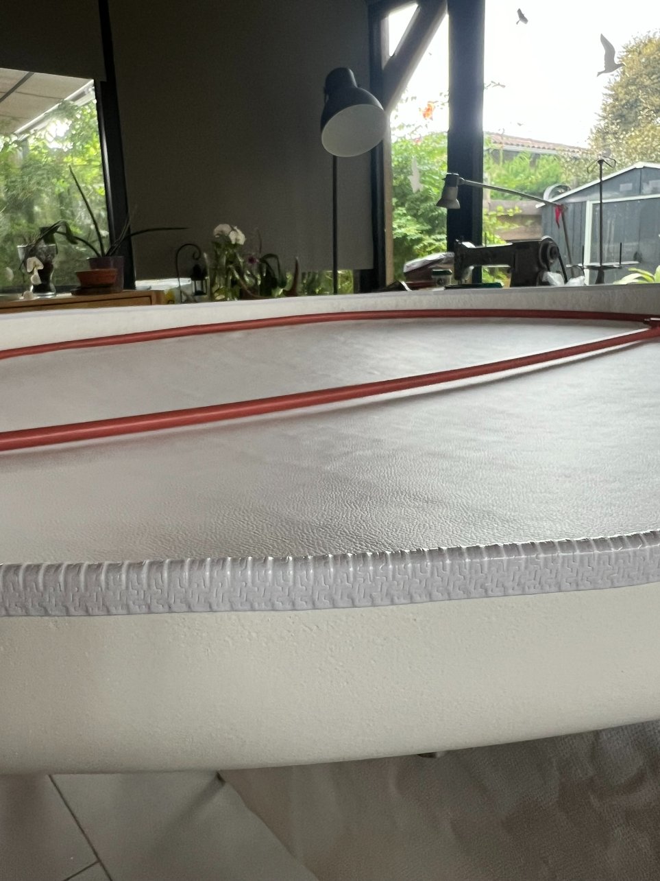

) je trace le contour extérieur du support car le simili passera dessous, cela permettra de le maintenir et de dissimuler la découpe.
Ensuite découpe du contours du simili et le coller.
Pour ce faire, je l'ai maintenu avec un poids sur un côté (dessous de plat en bois et ardoise

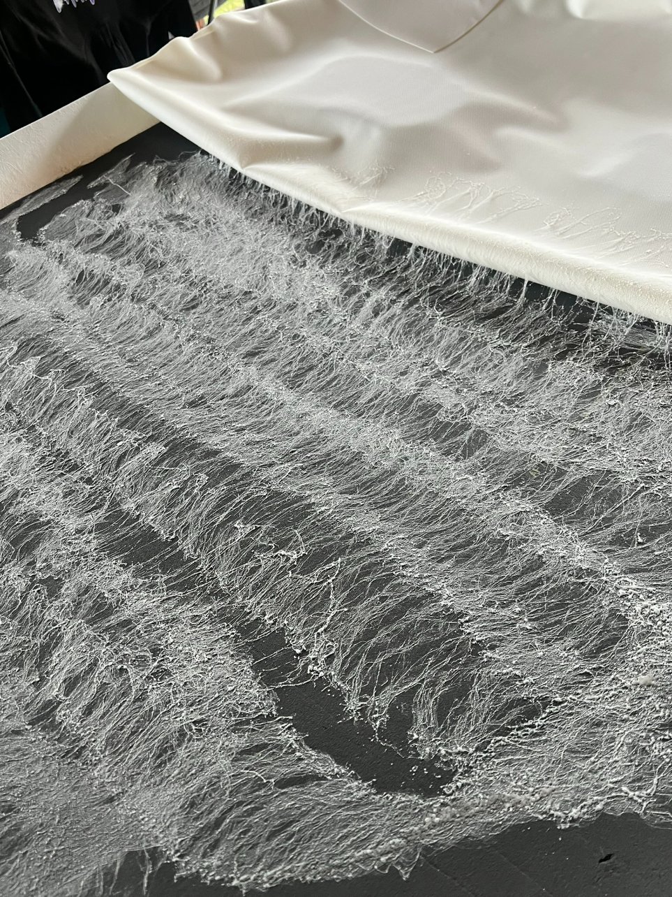

) puis j'ai collé la première moitié avec une colle en bombe donnée par un copain de mon mari qui est sellier. La colle (Easygrip de Cotte Martinon) balance des filaments, ça colle du feu de dieu mais ça fait comme des petites boules visuellement sous le simili, ces dernières s'atténueront en séchant. Je pense que le tout n'est pas prêt de se décoller!! Puis je fais l'autre moitié de la même façon (je fais par moitié pour éviter que ça ne se décale).
Sur la photo dessus ça parait un peu cracra mais en séchant c'est beaucoup mieux.
Je ne mets pas de colle trop près du bord et je laisse quelques centimètres libres car cette bombe n'est pas très précise et je ne veux pas en avoir sur la partie peinte. Donc pour les bords, j'utilise plutôt la Neoplus de Pattex avec laquelle j'ai déjà collé du simili cuir sur les contours de fenêtres et c'est top! Donc je tartine et j'encolle les bords: Les points noirs pour représenter les trous de vis du support et c'est l'étape suivante.

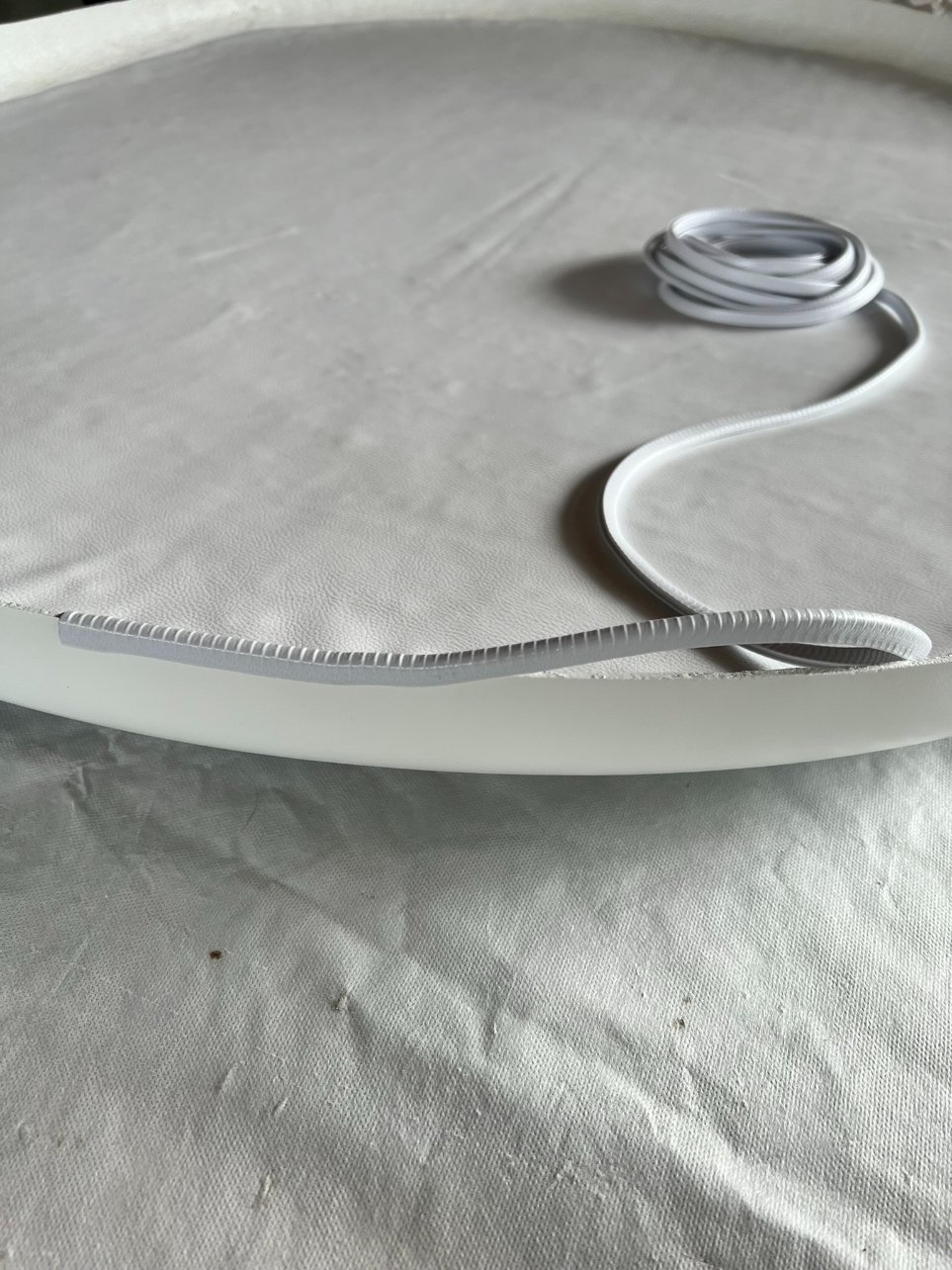

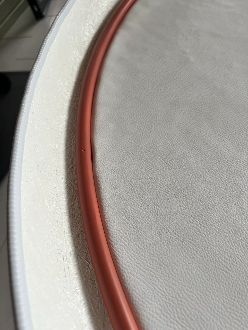

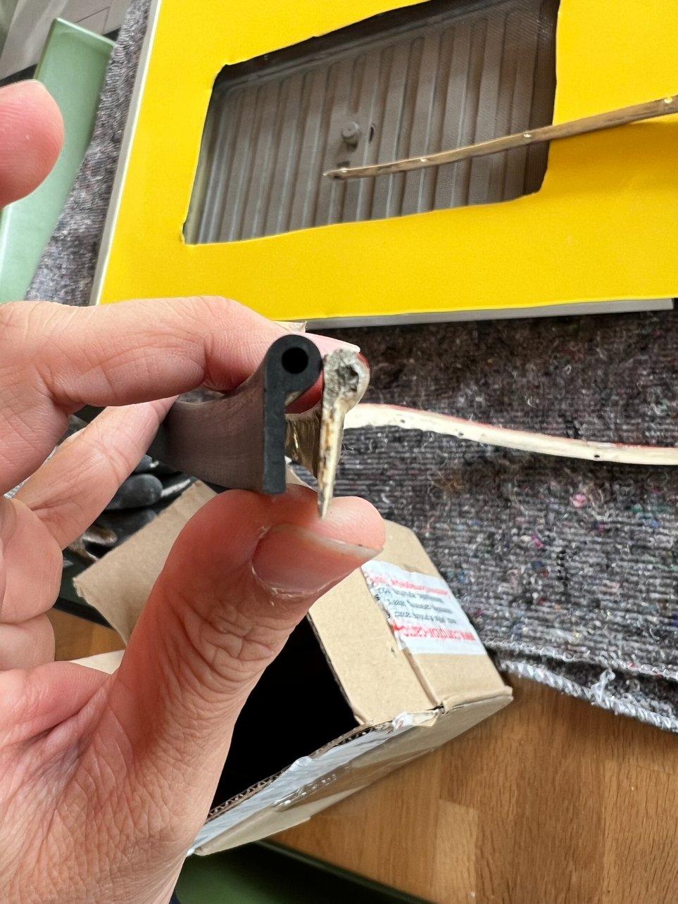

Mais avant de fixer le support, je pose un joint sur le bord du toit. Je ne pense pas qu'il y en ait d'origine, la réhausse frotte souvent le toit et à tendance à l'abimer.
J'avais poncé le rebord mais je vérifie quand même qu'il n'y ait pas de surépaisseur et j'en avais justement une petite faite par le gelcoat.
Puis installation du joint (je crois que c'est un joint de portière, acheté chez A**n sur les conseils de Vincent au début de ma restauration).
J'ai choisi blanc pour qu'il se fonde mais c'est pas le même blanc, je suis mitigée, j'aurais peut-être dû mettre du rouge... bon c'est fait. Enfin fixation provisoire du support (j'ai pas terminé la toile), quel plaisir de voir que tout s'assemble parfaitement!
Pour les fixations, quand j'ai acheté Sunny il y avait juste des vis avec du silicone.
J'ai vu un autre système sur la puck d'un copain: rondelle en caoutchouc, cuvette et vis. Je me suis dit que ce serait top pour éviter d'abimer le gelcoat du toit et que ça pourrait le faire pour l'étanchéité, qu'en pensez-vous?
Le seul défaut c'est que ça se voit et que ça ressort... pour le moment ça ne me gène pas car ça fait "net". Voilà c'est terminé, je suis très contente du résultat, quand on appui sur le toit c'est moelleux, un peu capitoné, et le rendu est propre (je me souviens comment c'était avant... ah ben d'ailleurs je vous mets une photo avant et maintenant).
On l'a ensuite posé sur Sunny, la place est libre pour ce soir. Faut que j'avance la porte mais surtout que j'attaque l'habillage du toit pour fixer tout ça définitivement!
AVANT (et vous n'avez pas l'odeur de la vieille colle): MAINTENANT: Oh c'est tout moelleux (là je pense à ceux qui vont se cogner...) On est d'accord, il manque pas mal de chose encore
Je lui ai demandé ce qu'elle en pensait, il semble que Sunny soit contente et se sente de moins en moins "nue"

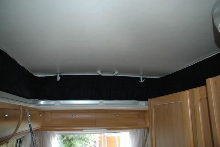

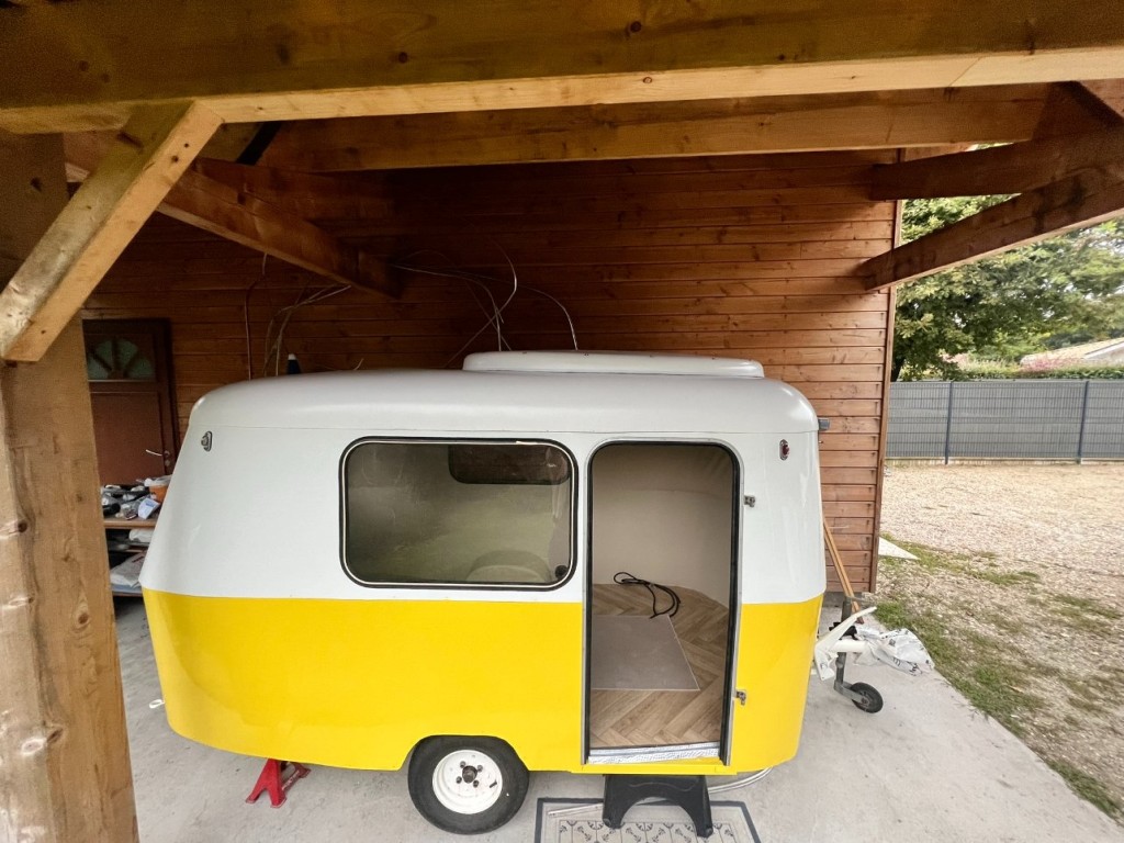

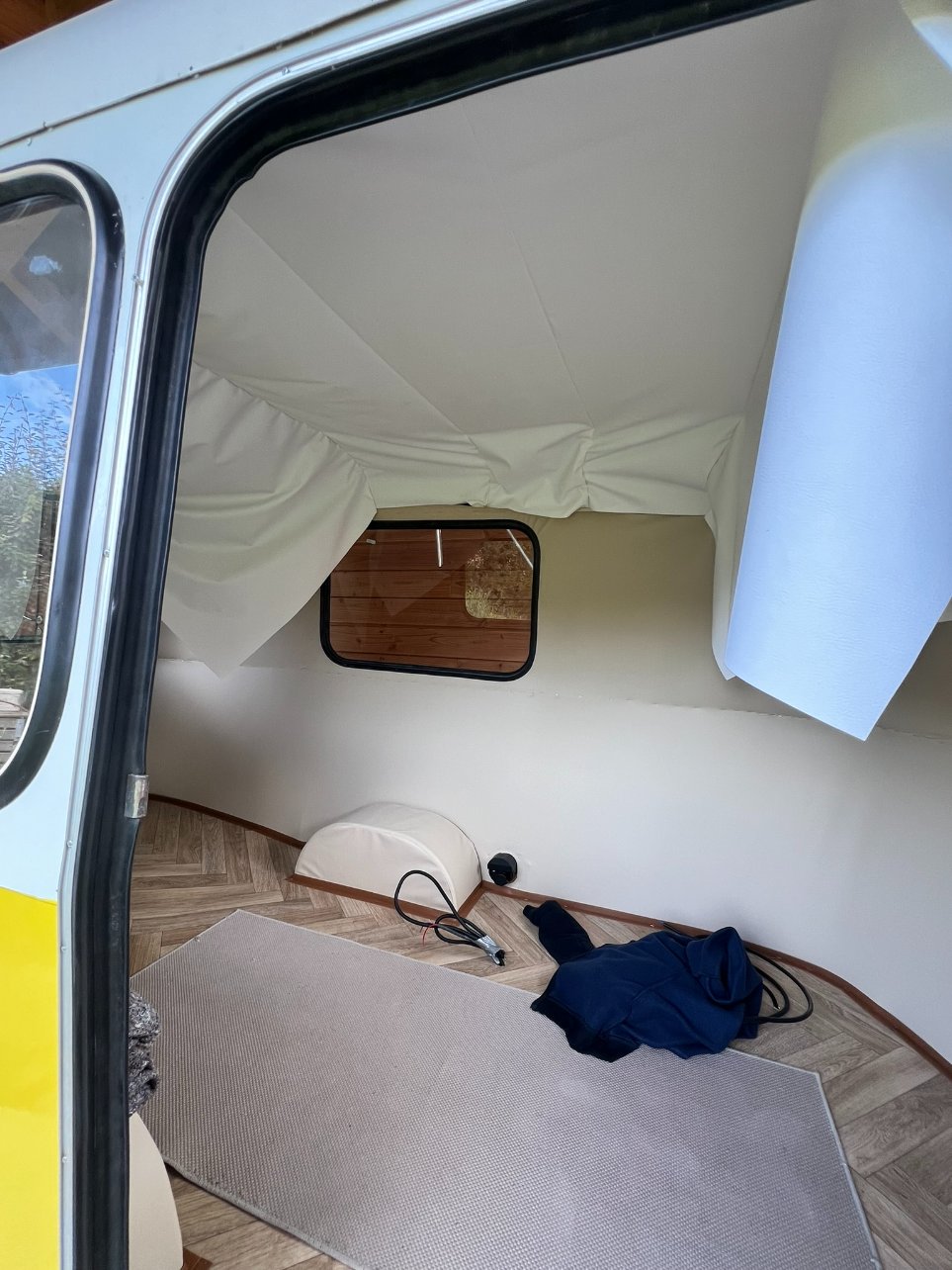

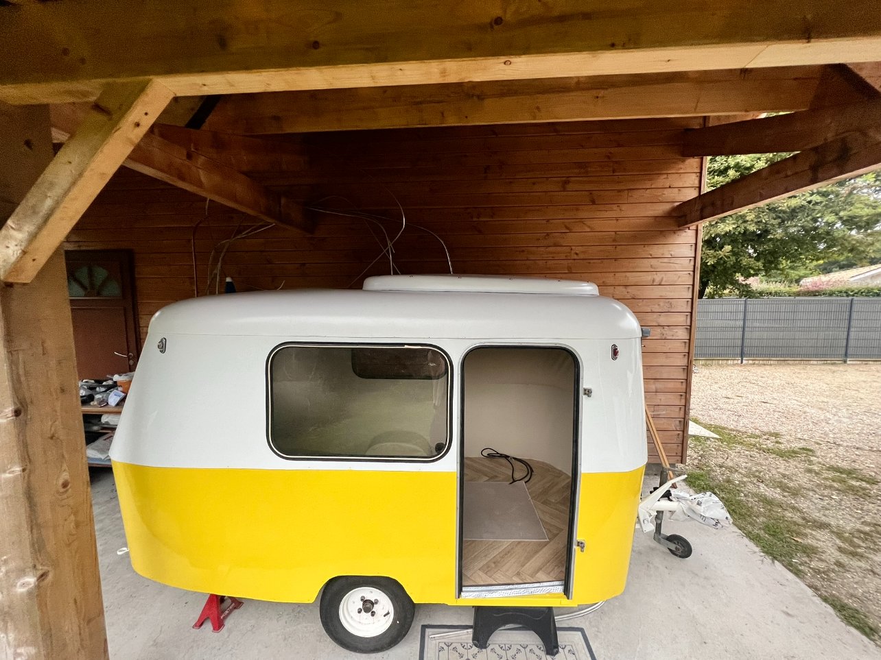

Bon, elle a son couvre chef tout beau tout propre
reste la porte pour être hors d'eau hors d'air et commencer à remettre la déco intérieure

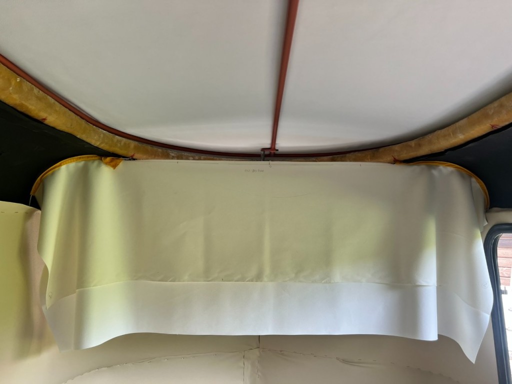

Bonjour à tous
Je vous confirme, c'est pas demain que vous serez débarrassés de moi
Le rythme des travaux sur Sunny ralenti et va ralentir encore plus, beaucoup de boulot pour les prochains mois, la météo pas terrible et surtout beaucoup d'étapes où deux bras ne suffiront pas.
Je compte quand même profiter de quelques moments libres pour avancer tout ce que je pourrai!

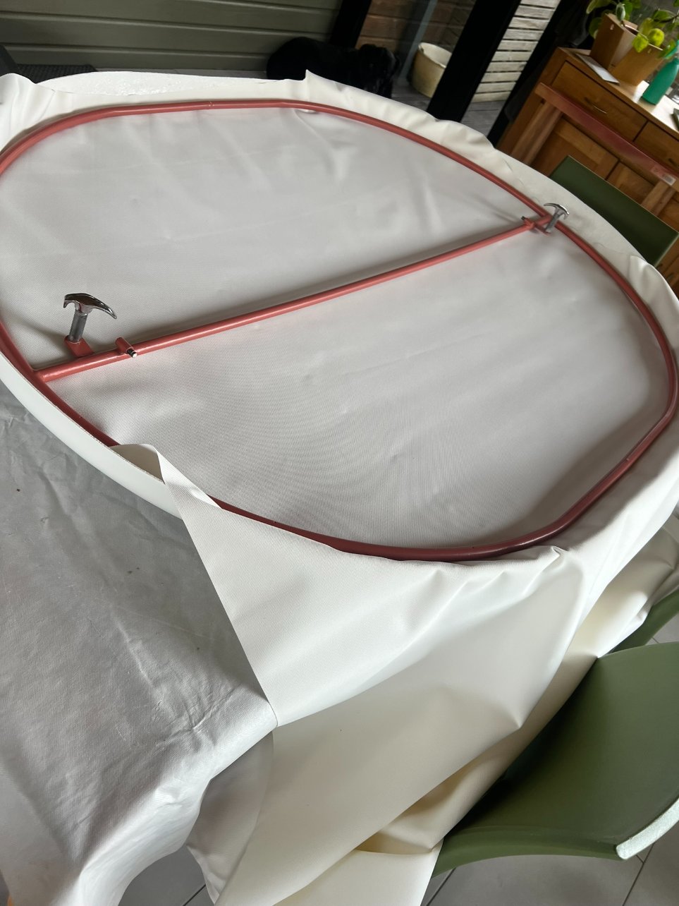

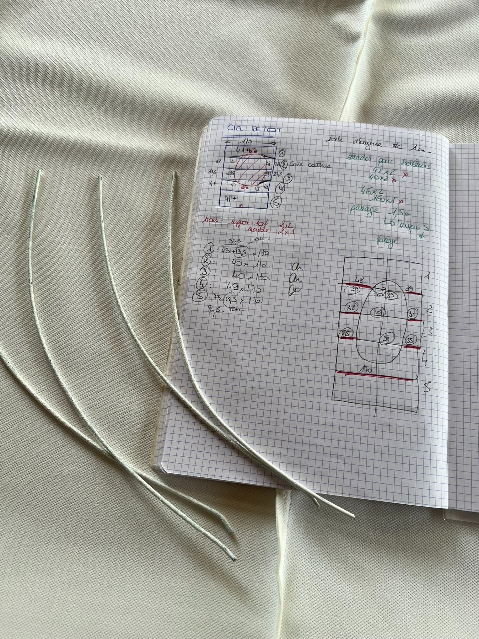

Ce week-end, peu de temps mais l'envie d'attaquer le ciel de toit est trop forte (et de me débarrasser de tout ce simili qui envahi mon atelier

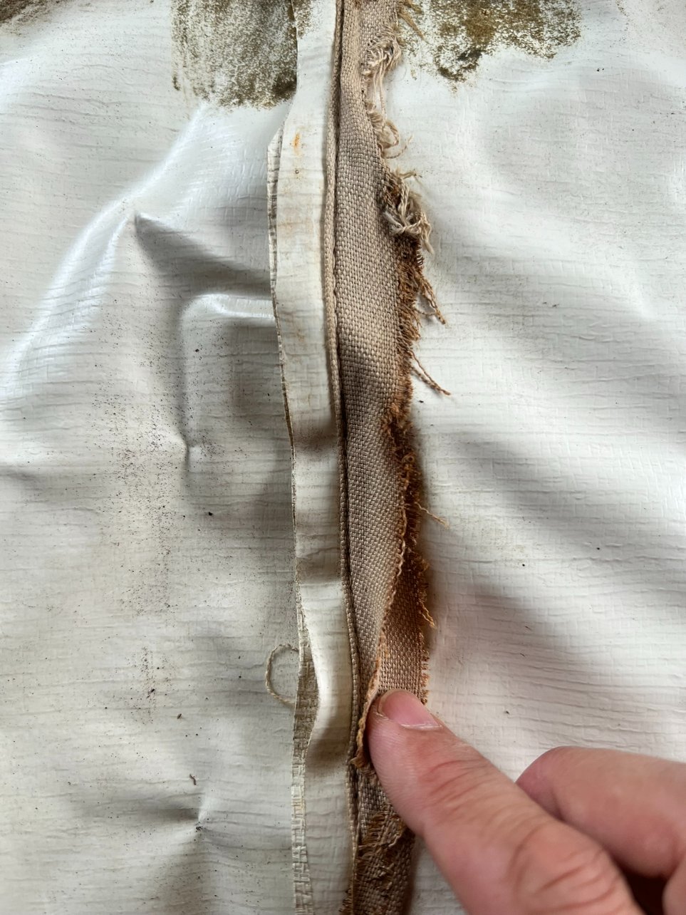

Nombreux sont ceux qui m'ont dit que cette étape était compliquée, donc j'y vais tout doux.

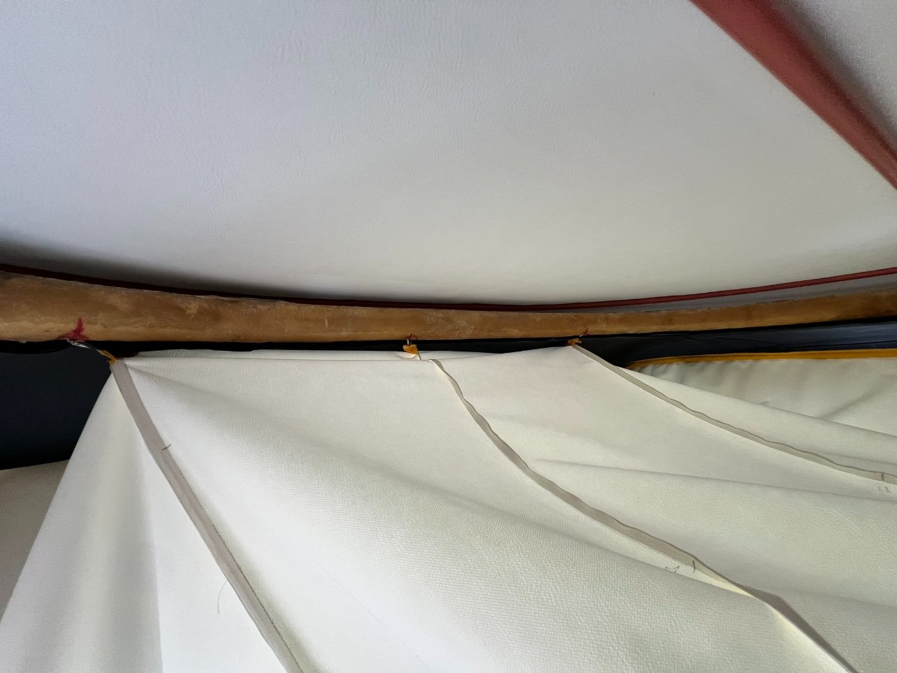

Heureusement j'ai bien gardé celui d'origine et il est "presque" intact.
Les passages de baleine sont cuits, je me demande comment il tenait...
On le sait, un toit de Puck qui s'affaisse c'est parce que le tissu dans lequel est glissé la baleine se déchire, se découds...
De plus, il y a des jonctions qui se décousent, donc: on va anticiper en trouvant des solutions d'amélioration!

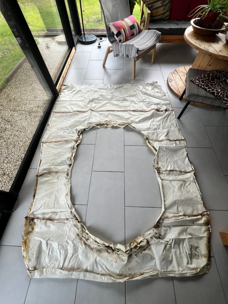

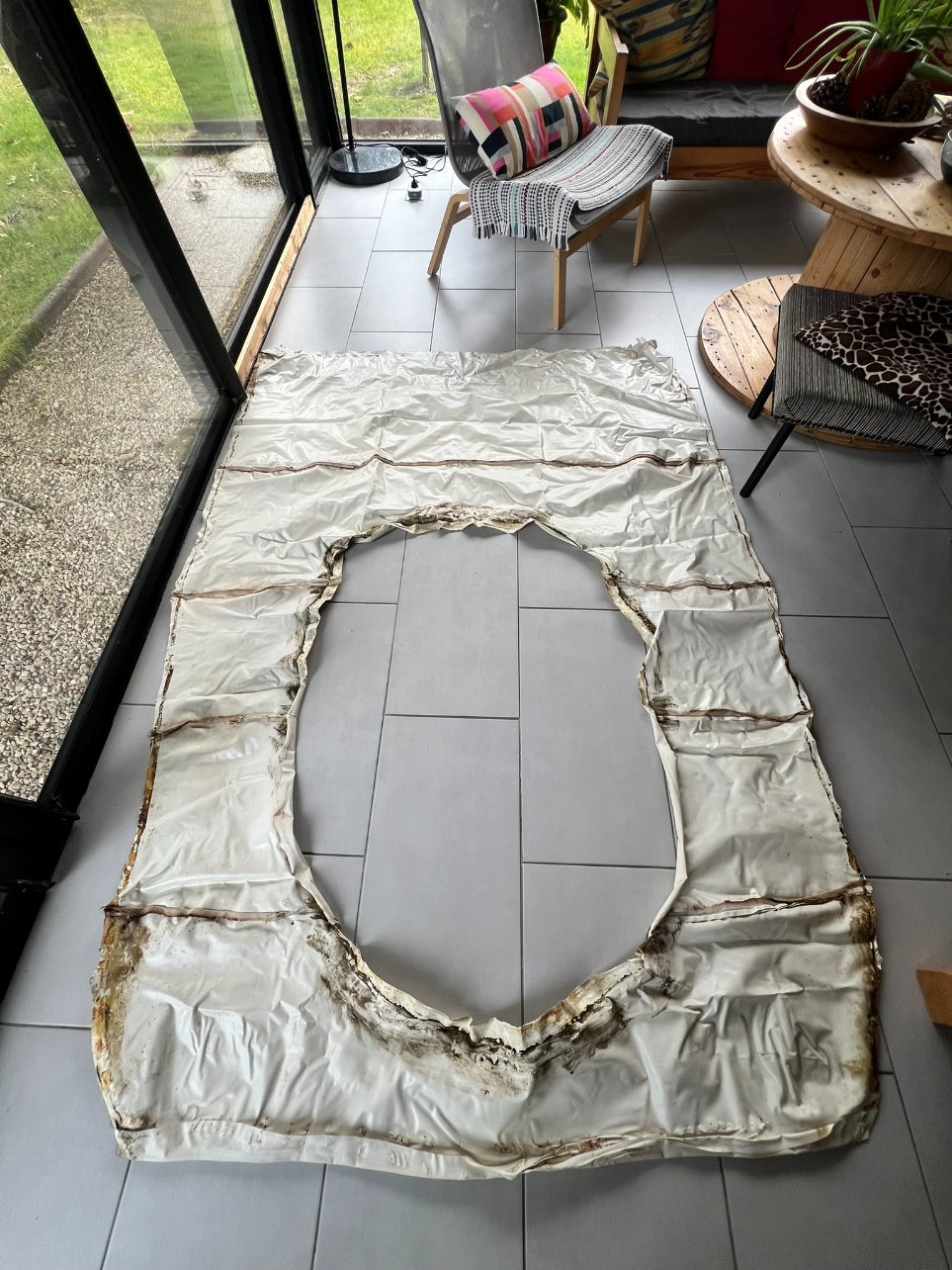

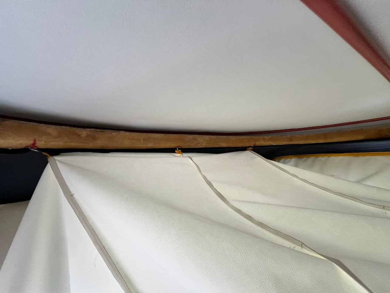

Etat des lieux:

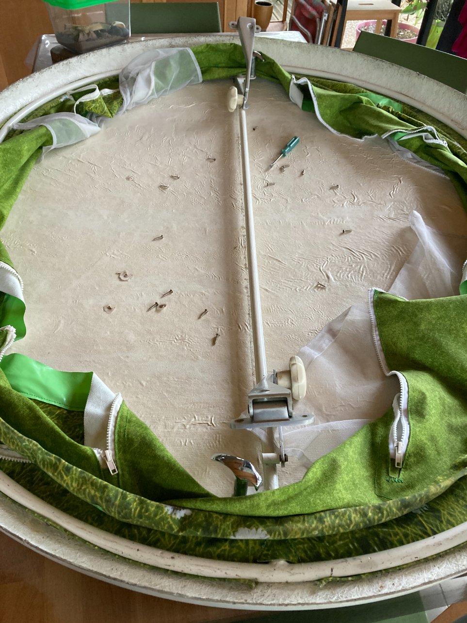

Le ciel de toit d'origine, face contre terre: Avec ses découpes un peu aléatoires et ses replis collés: Et ici les passages de baleine, je ne sais pas comment le toit de Sunny tenait car ils sont TOUS cramés et donc déchirés Tout d'abord prises de mesures aussi bien que possible, mais le simili a été étiré donc c'est un peu aléatoire.
Puis découpe dans du simili blanc, même modèle que les murs. Ensuite j'attaque les passages de baleine.
Il faut donc un tissu résistant, qui ait un bon comportement à la chaleur et à l'humidité... ah ben ça tombe bien, j'en ai et pas mal de chutes: la toile de la rehausse !!!

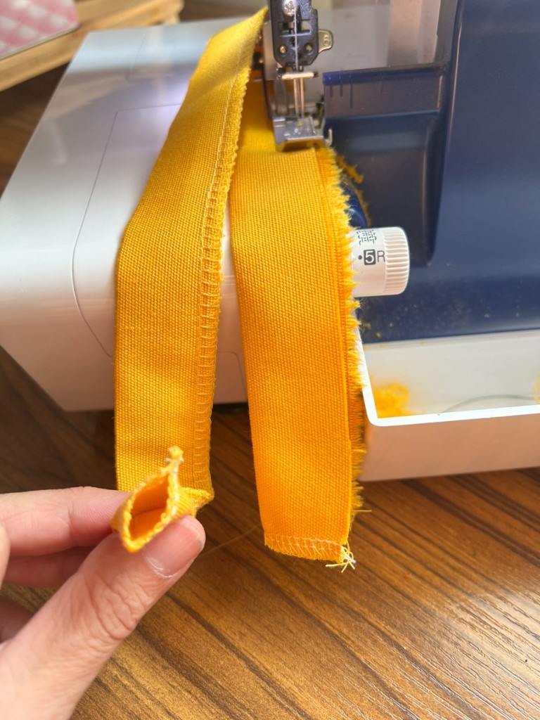

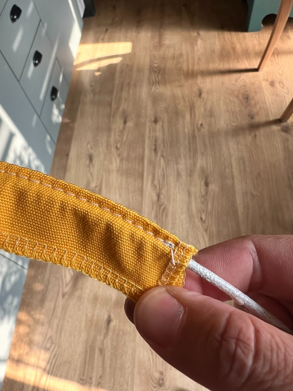

Je découpe donc des bandes de la même tailles que celles d'origine en longueur mais légèrement plus large car je vais rajouter une couture.

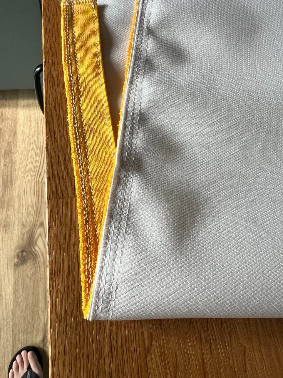

Je surjette les petits cotés (surjeter c'est utiliser une surjeteuse qui coud avec 3 ou 4 fils, cela empêche le tissu de s'effilocher surtout et on a des coutures bien solides) puis les longueurs entre elles, j'obtiens donc un tube: Comme ces bandes s'usent au contact de la tige de fer, je rajoute une couture à quelques mm du bords, comme ça cette couture lâchera avant que la baleine n'use le tissu (pour prolonger la durée de vie). Voilà pourquoi j'ai fait un peu plus large qu'à l'origine. Et voila le résultat: Et c'est parti pour 7 morceaux!

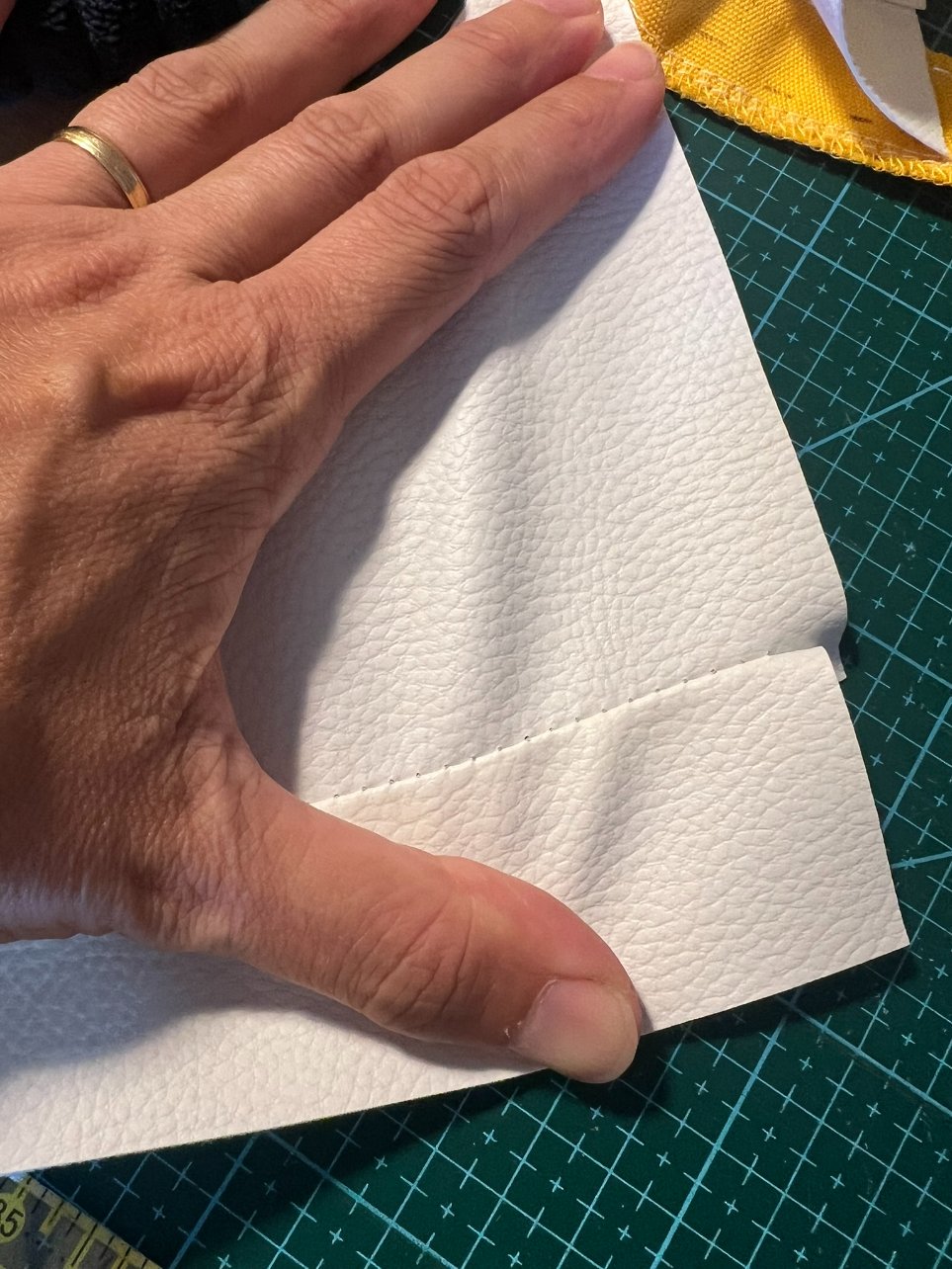

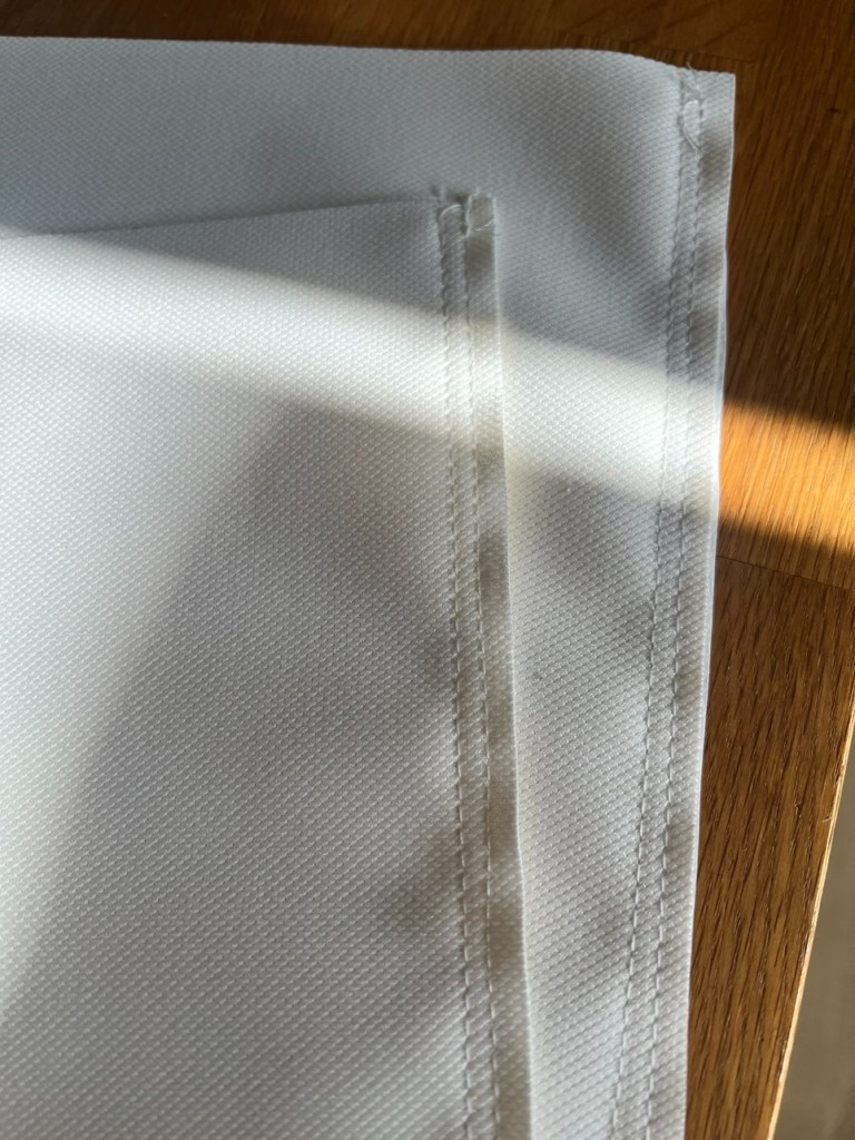

Et puis aujourd'hui, premier assemblage, le morceau n°1 et n°2, pour ne pas avoir de soucis, double couture! Bon j'avoue, je suis bien aidée par Rosy, mon assistante qui mange tout
Avant de continuer, test de résistance sur un petit bout, on tire à fond et si ça tient... ben ça tient
Je l'ai fait à deux mains mais pour la photo, ben c'est comme ça! Ensuite couture du passage baleine, j'ai l'impression de faire un soutient gorge taille 1820Z
Idem, double couture pour que ça tienne! Ces coutures doivent être faites dans la marge de couture (=surplus au bord) de la couture du simili cuir. A ce stade, je me dis que je vais tester dans Sunny avant d'avoir trop de simili cousu à manipuler et que ce sera trop compliqué.
Bon j'ai bien fait, les baleines sont trop longues ça ne passe pas du tout, je découd (youpi les doubles coutures!!!) et je recommence.
Vous allez me dire: "Mais pourquoi t'as pas vérifié tes mesures sur la Puck avant ?" ben je répondrai que je suis blonde, et que des fois, ben ça ressort
Le froncé est pas mal, mais c'était pas l'idée ! Après inspection du ciel de toit d'origine, je m'aperçois qu'ils cousaient une grande longueur puis coupaient là où ça tombait bien, ces découpes non sécurisées finissaient par se défaire et avec le temps se découdre !
Je découds sur place puis je teste, bon c'est mieux et ça passe! Maintenant je vais reprendre les mesures direct dans Sunny c'est plus sûr !
Les deux premiers morceaux sont bien tendus c'est cool. Sur cette photo on voit la baleine dans son petit tissu bien plaquée !
Bon ben, j'ai encore 3 morceaux à coudre et tous les passages de baleine à reprendre

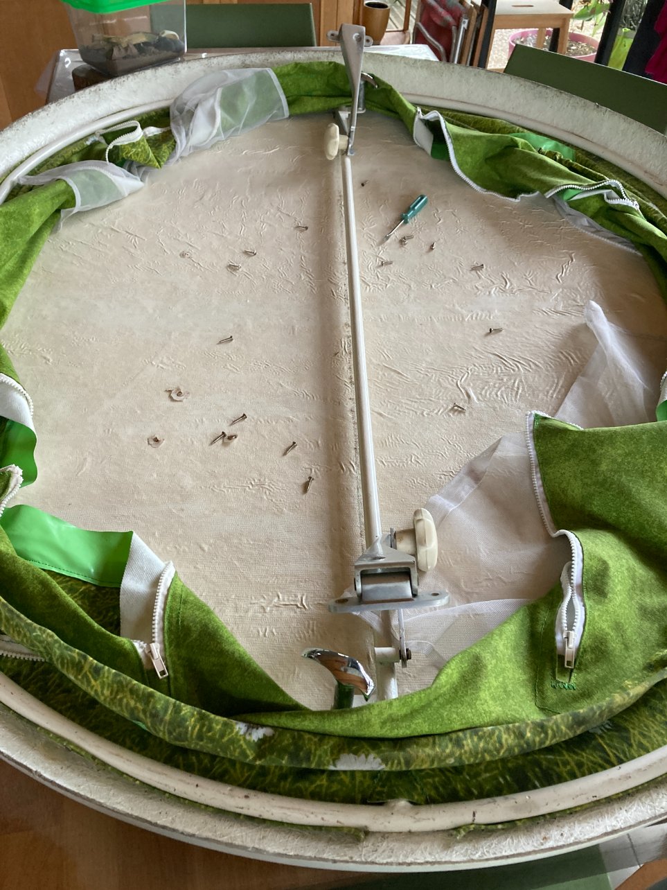

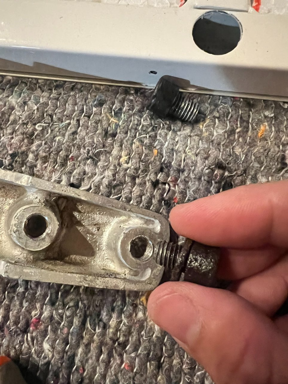

Sinon avant d'avancer la pose du ciel de toit il faut que je fixe le toit... ben oui je ne l'ai pas encore fait... ça me stresse
Je veux absolument que les 4 vis qui tiennent le toit soient à leur place d'origine, j'ai toujours les trous dans la structure mais je ne les vois pas car j'ai la tôle neuve par dessus... je vais attendre que monsieur ait 5 min pour m'aider (c'est ce qui risque d'être le plus long), j'en ai déjà trouvé un avec mon petit poinçon et mon marteau mais ce n'est peut -être pas la solution idéale.
A ce propos, j'ai perdu les 4 vis de toit, sauriez-vous de quelle taille elles sont ?

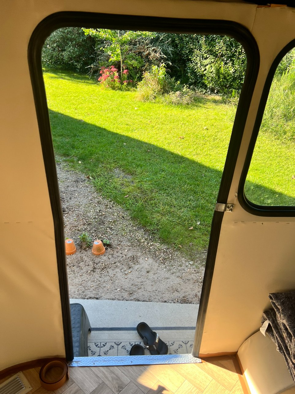

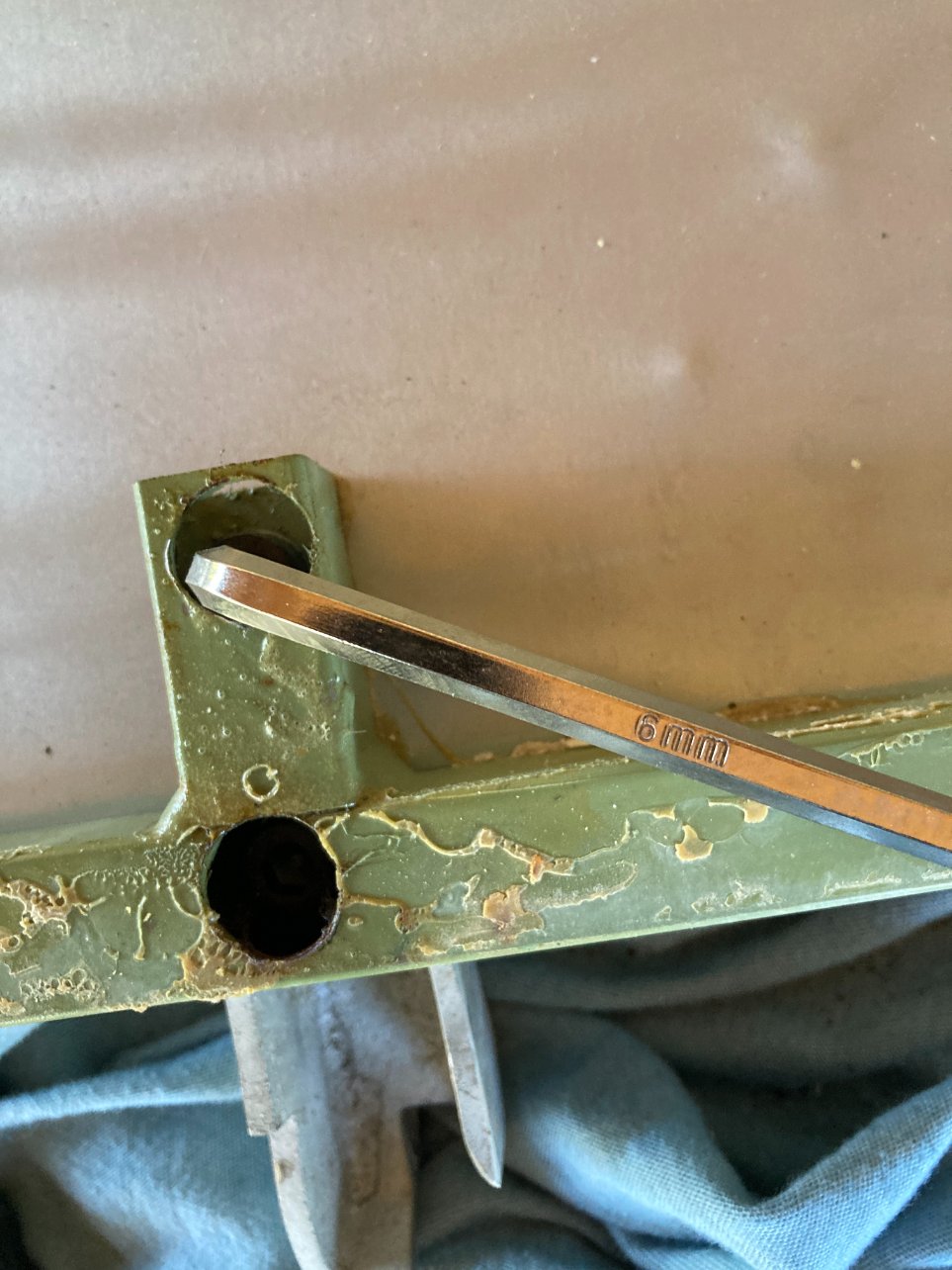

Pour la porte, un gentil mécène m'a donné des rondelles qui vont nickel
, dès qu'il s'arrête de pleuvoir, je représente la porte vite fait avant de la démonter pour voir si c'est OK et après je remets la vis qui a sauté dans la porte
J'aimerai vraiment que Sunny ait une porte et un toit terminés pour passer l'hiver.
Etat des lieux:

Il me reste aussi une pièce à trouver pour la Puck.
Eribasar n'en vend pas, il s'agit du joint bourrelet (apparemment ça s'appelle un joint note de musique, si c'est pas mignon...) pour le pare-pierre.
Un copain m'a donné du jonc d'aile de VW mais c'est beaucoup trop gros, lui a mis ça mais je ne trouve pas que ça soit l'idéal.
J'ai trouvé sur le Comptoir de la carrosserie et Caoutchouc Azur le même modèle avec les bonnes côtes mais ils sont noirs...
Bon si je ne trouve rien de mieux je prendrai ça car Sunny ne pourra pas tout miser sur son physique mais si jamais vous connaissez un site où le trouver en blanc (comme à l'origine) ou en rouge, je prends!

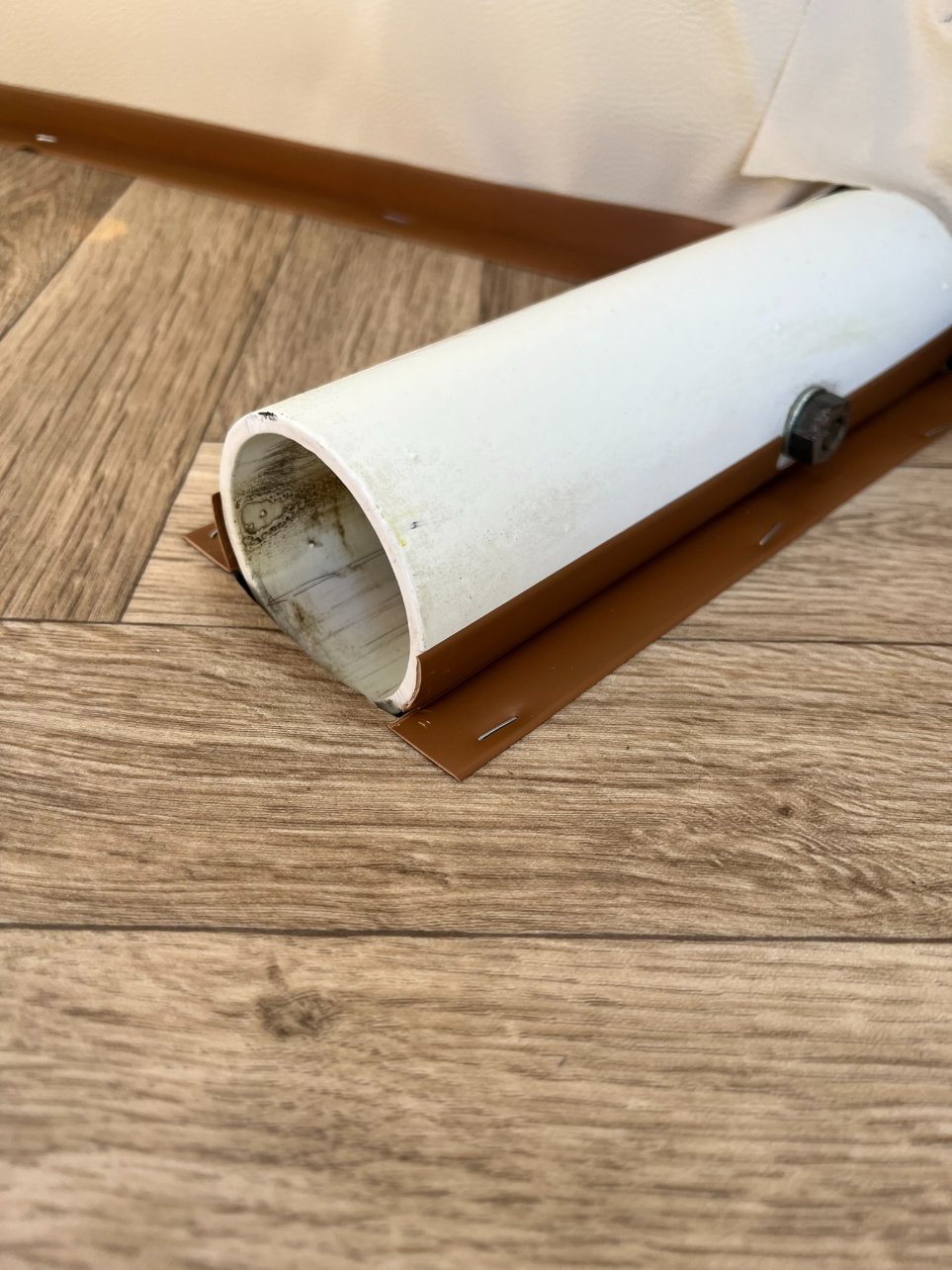

Bonjour à tous
Aujourd'hui petits chantiers qui font du bien...
Pas besoin d'avoir une journée entière pour avancer quelques détails et se faire plaisir.

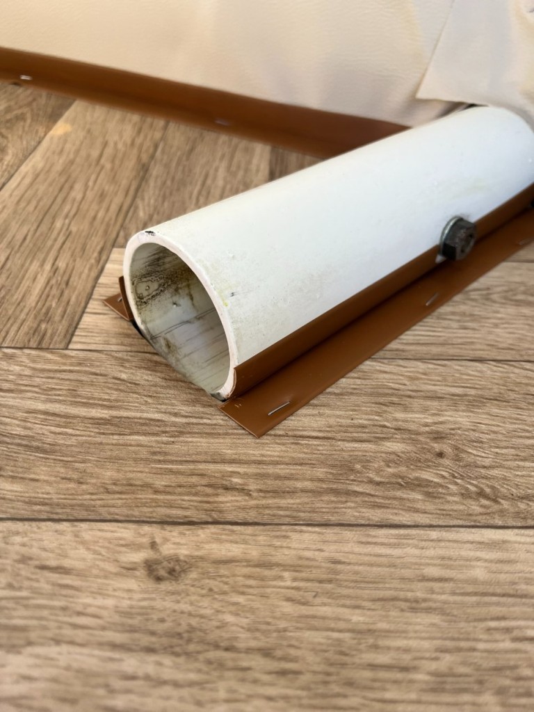

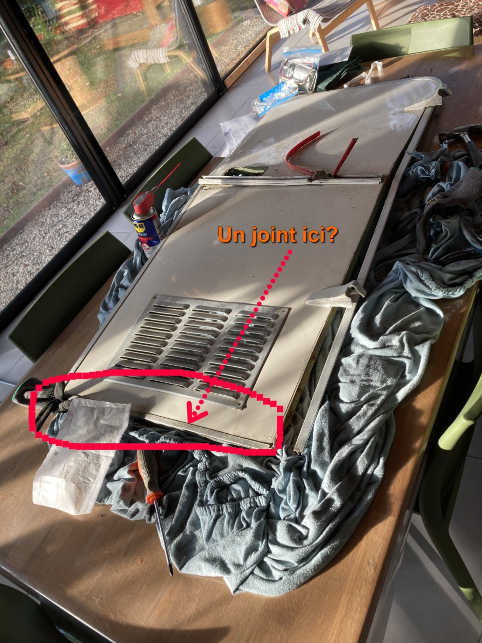

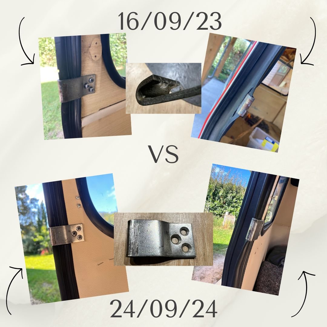

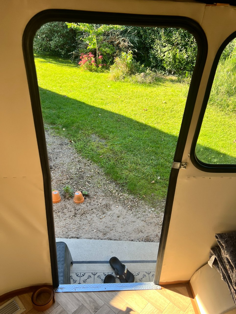

Tout d'abord... oh ben zut, je sais pas comment ça s'appelle
... bon ben ce sera le truc de la porte!
Pour faire rire Benjamin, encore un truc tout dégueu dans la Puck à reprendre! A ce propos, je cherche depuis hier, mais y'a vraiment pas eu un truc encore que j'aurais pas eu à récurer, refaire ou changer sur Sunny???? ben pour le moment non
A croire que j'étais bourrée quand je l'ai achetée...
(ou amoureuse

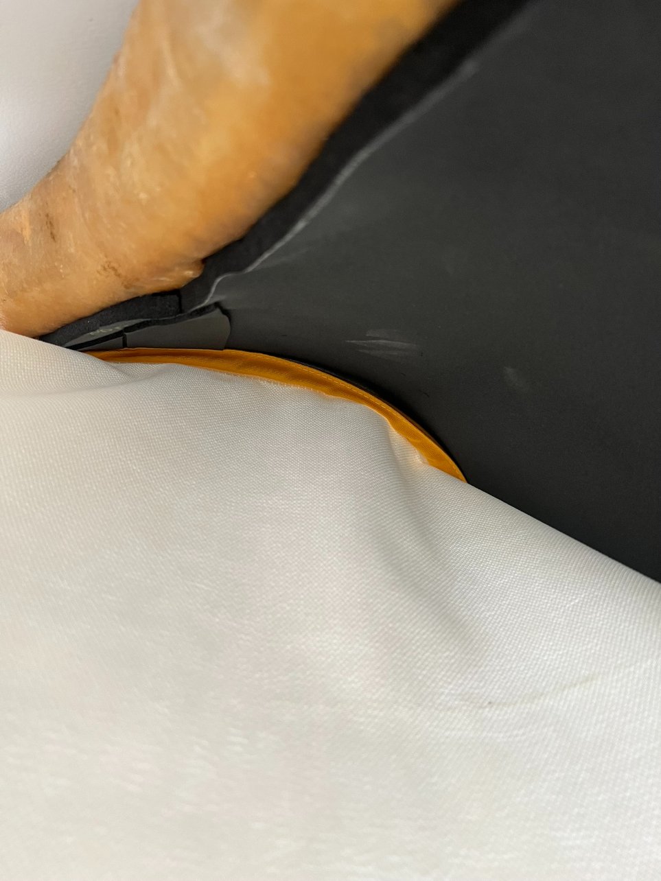

Donc ce matin, récurer le truc de la porte avec ses nids d'araignées, et intérieur tout noir, comme le reste, tampon jex et que ça brille!
Puis remis à sa place et en regardant la photo "d'avant" je me rends compte que ça fait un peu plus d'un an que je l'ai enlevé...
L'ancien propriétaire avait changé le joint de la porte mais pour mettre ce truc il avait dû couper le joint, bon, moi pas.. ou alors c'est l'usure?
J'aime bien les avant/après alors en voici un: Ensuite ce midi j'ai testé un autre morceau du ciel de toit, avec la grande baleine!
Plus facile qu'avec les deux petites mais c'est vite devenu un sketch... ça promet pour la suite!

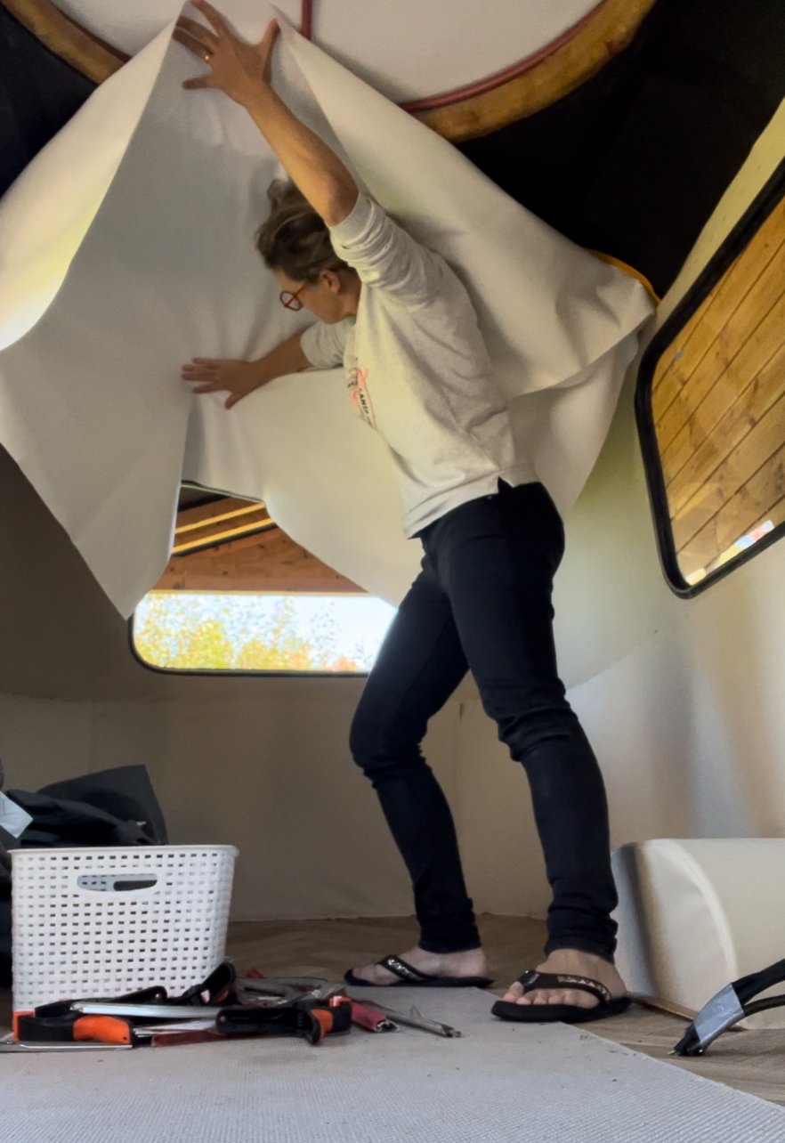

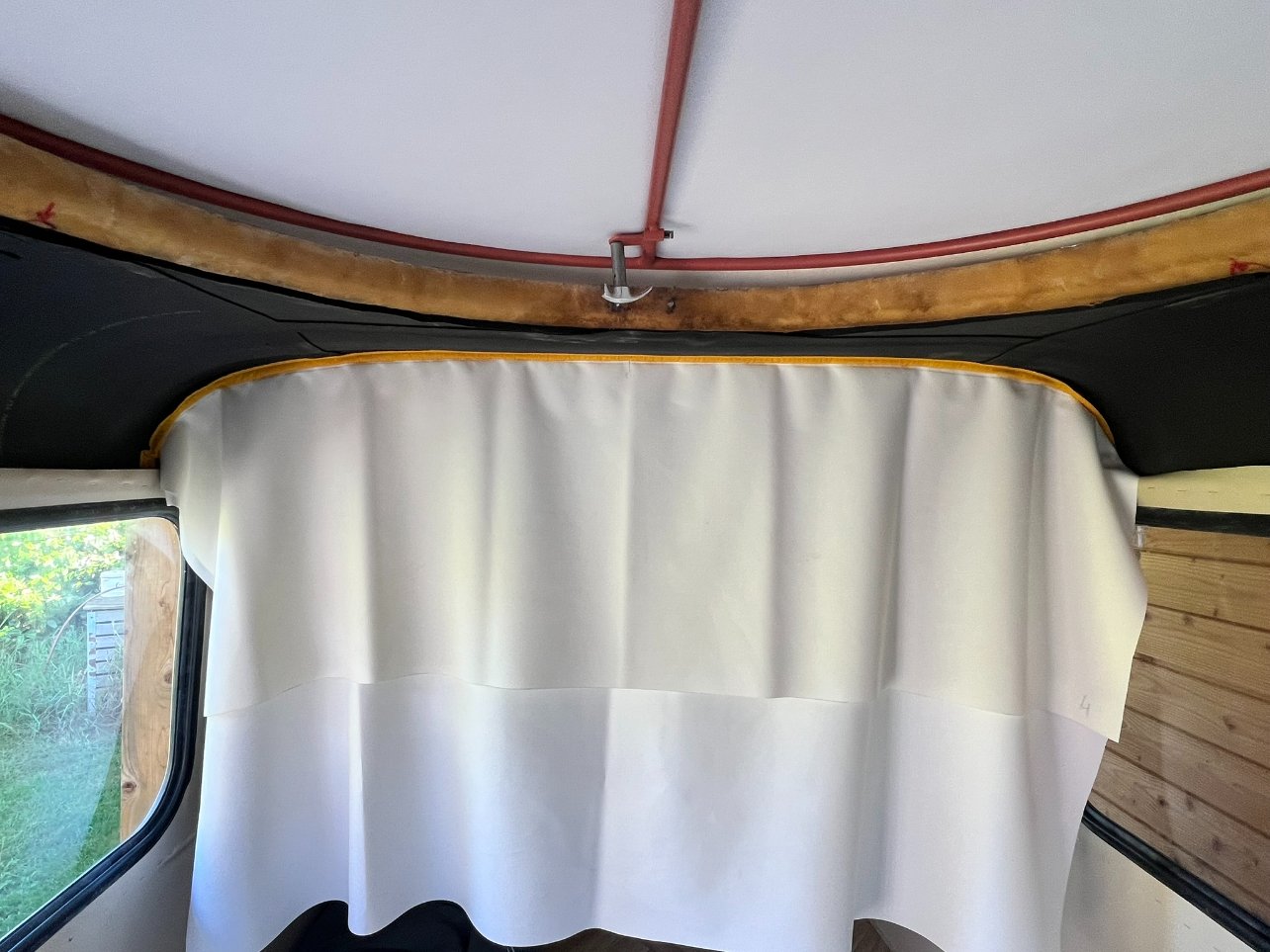

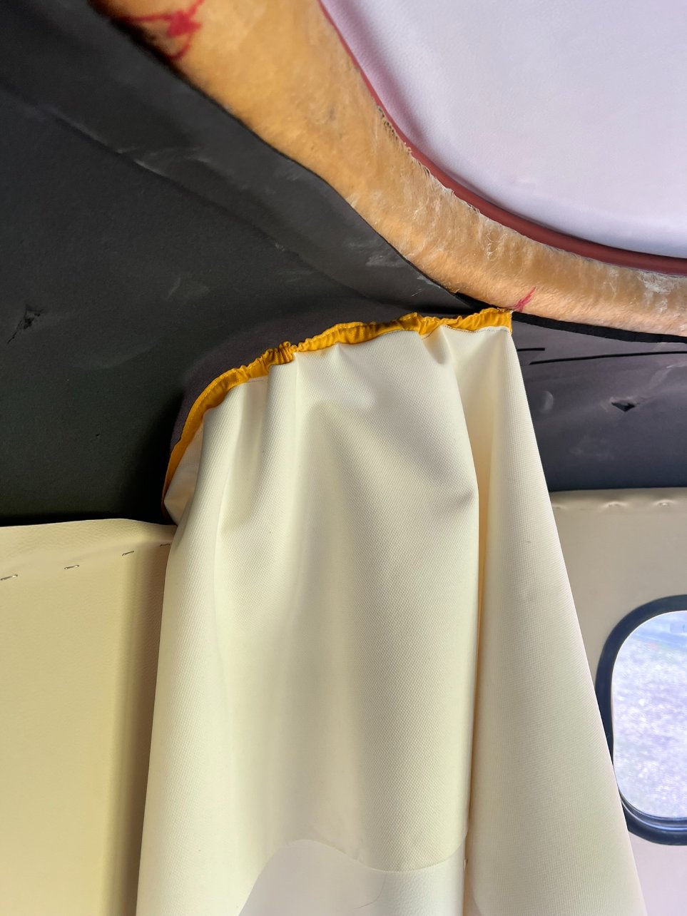

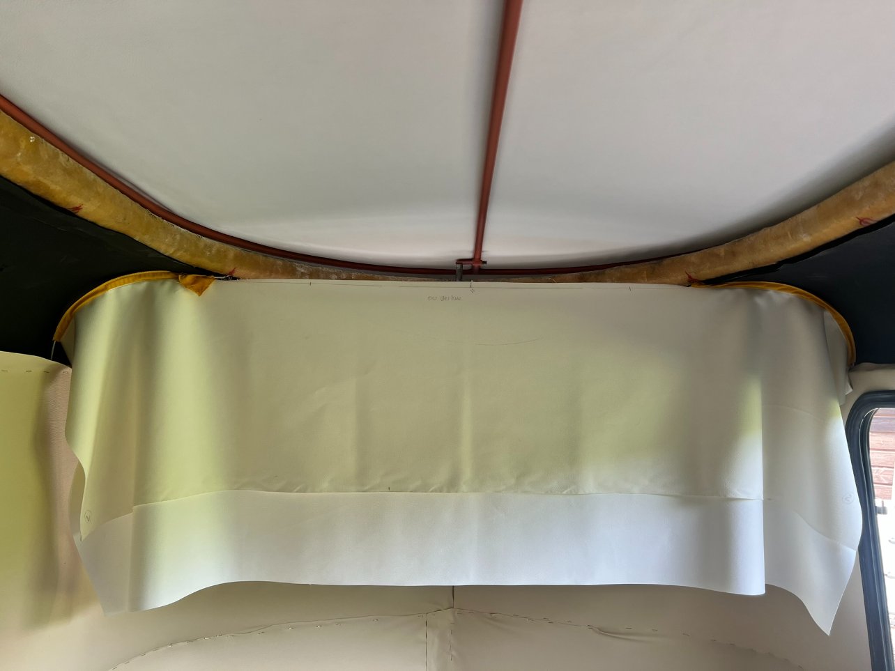

ça tombe nickel, suis contente! encore 2 bandes à relier et ciel de toit terminé en couture, la pose plus tard.

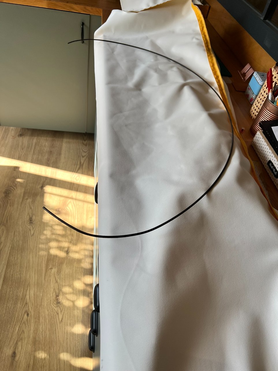

Première mission, faire rentrer la baleine dans le tube jaune
Se rendre compte que l'envers est bien assorti à Sunny mais que personne ne le verra quand ce sera terminé
Bon, à un moment j'étais dessous perdue et empêtrée dans le simili... la photo vient d'une vidéo que je ne montrerai pas même si le ridicule ne tue pas
Voilà le résultat, nickel banane

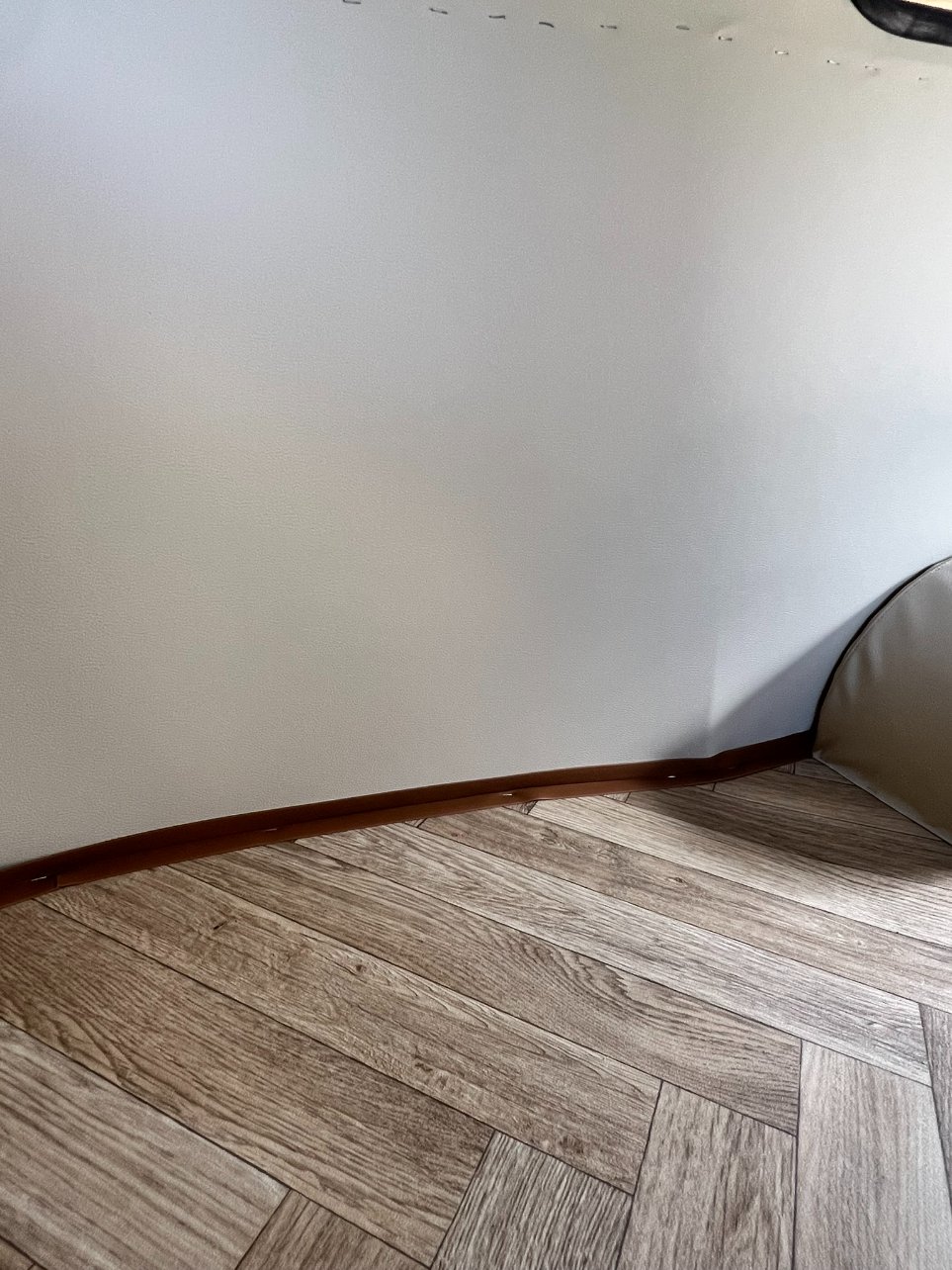

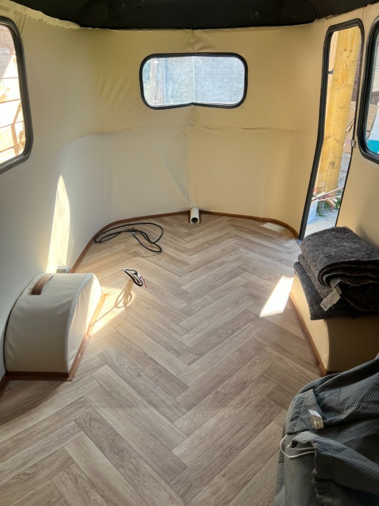

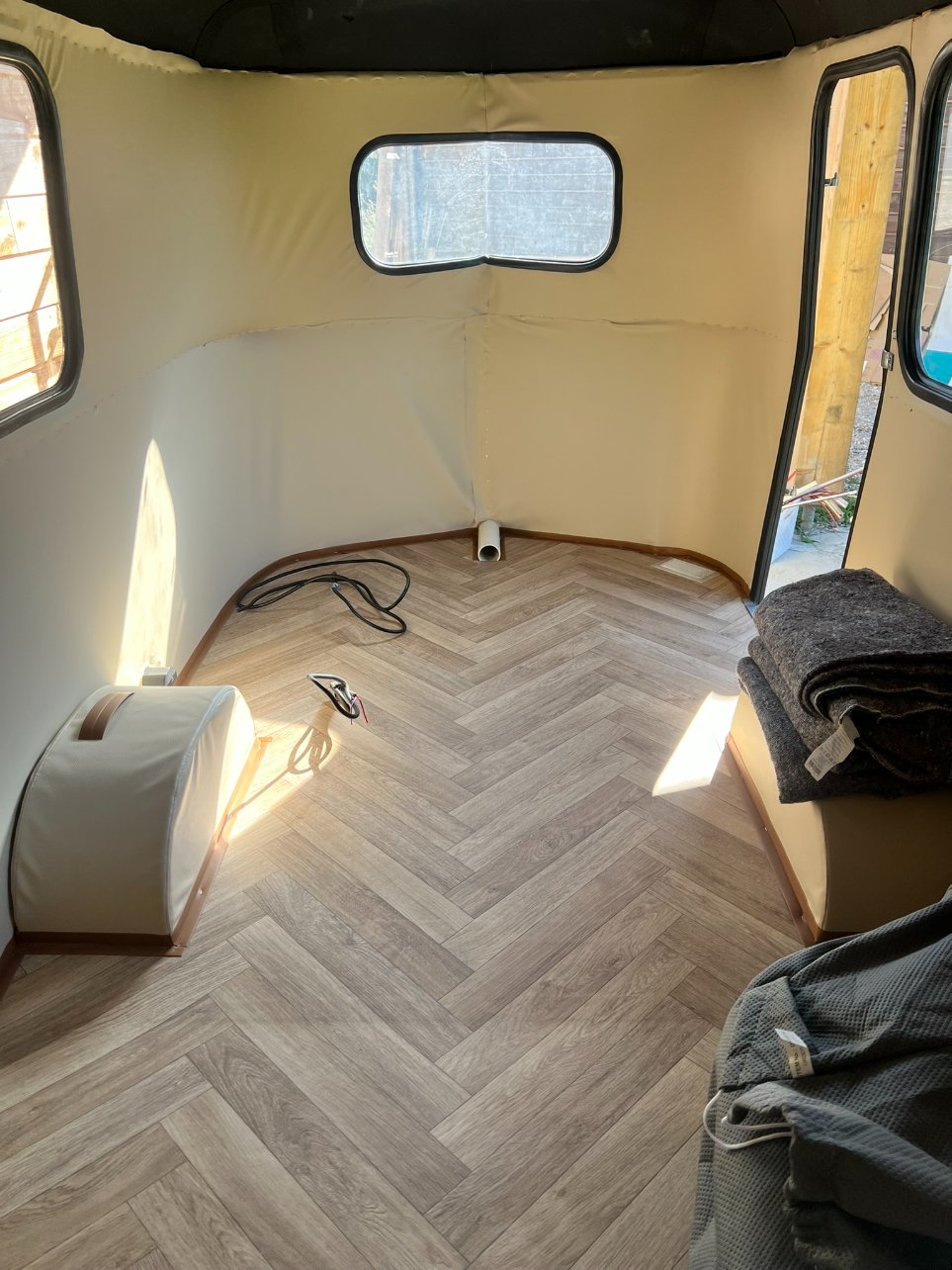

Et puis là, petite pause pour le goûter (comme les enfants) et quelques finitions qui font du bien.

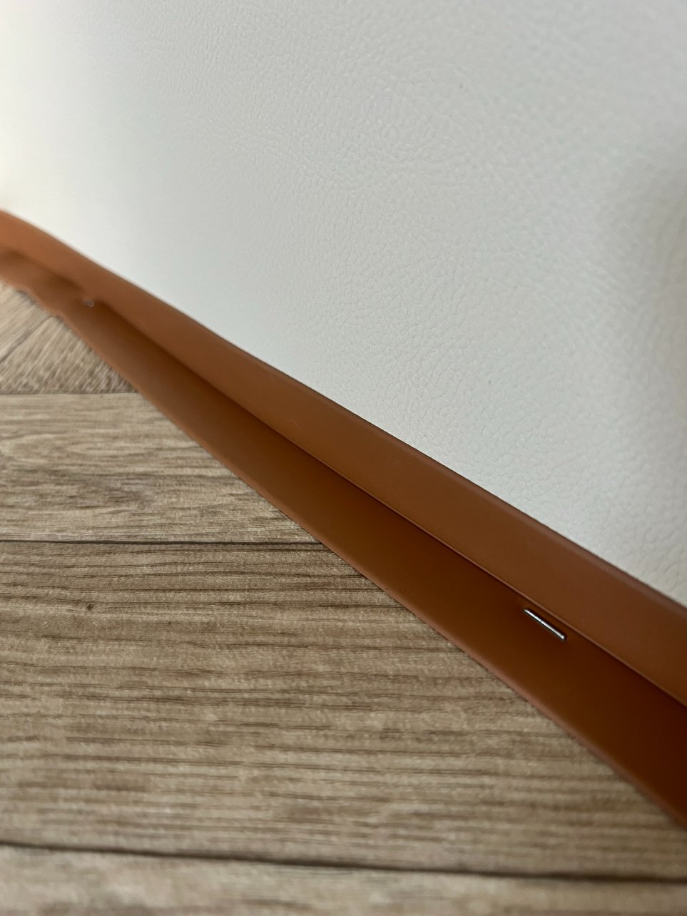

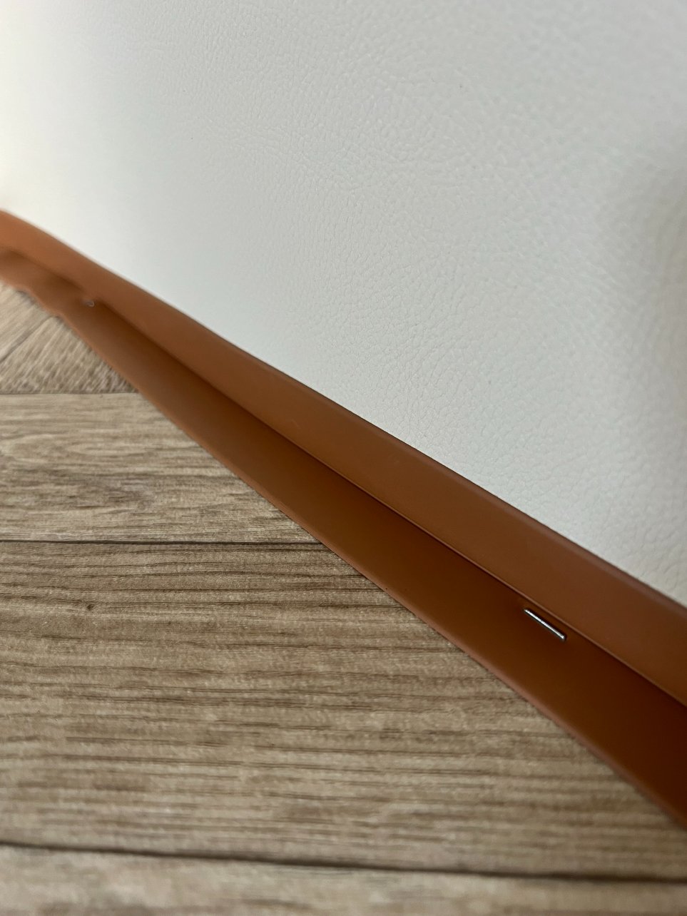

Tout d'abord mettre les plinthes autocollantes avec quelques agrafes (je laisse poser avec le chaud froid et on verra si j'en rajoute avant les meubles, c'est bon j'ai le temps
J'aime beaucoup le mélange des couleurs c'est très doux et la plinthe se pose bien. J'ai aussi fait les contours du timon, question: on peut pas boucher ce trou? Si oui, avec quoi? Vue d'ensemble: Dernière finition, remettre bien propre le joint du contours de porte, y a juste 5 cm ou ça capote un peu dans l'angle en haut à droite, je bataillerai plus tard, puis nettoyage du simili . Petite journée de travaux mais trop contente!

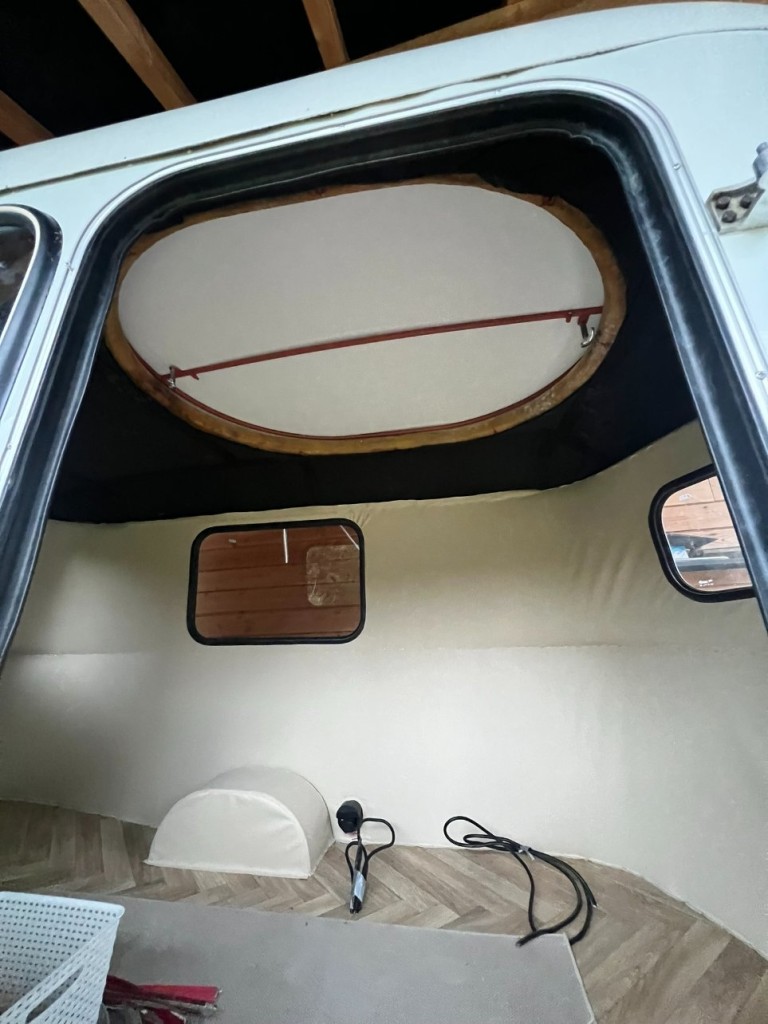

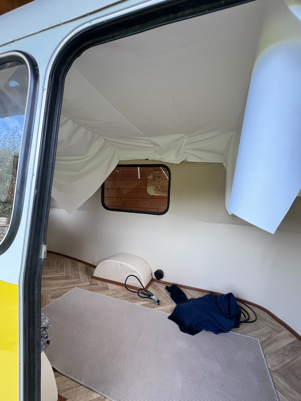

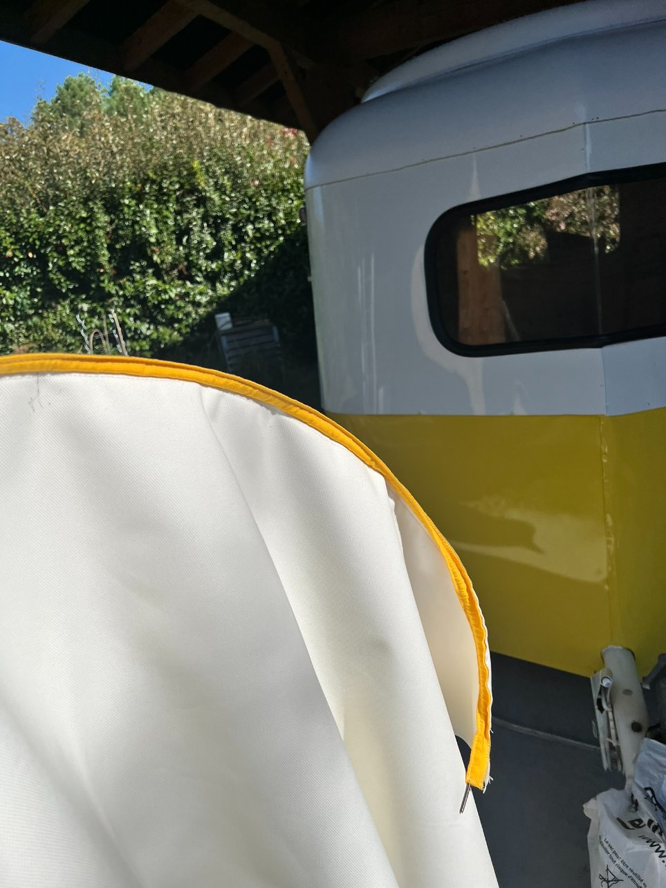

Bonjour à tous

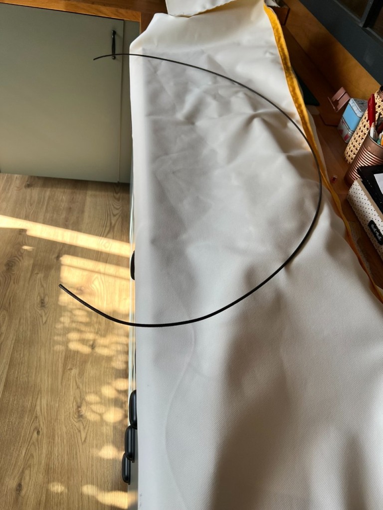

Suite et fin de l'épisode: cousons un gros soutien gorge.... euh non.... un ciel de toit pour la Sunny
Il fallait vraiment que j'avance cette étape pour récupérer de la place dans mon atelier et préparer Noël (et ben oui déjà et suis même en retard à trop glandouiller dans la Puck...)
Je ne donnerai pas de cours pour le ciel de toit mais si vous voulez vous lancer quelques conseils:
Pour le passant dans les baleines, il vaut mieux qu'il soit plus petit que trop grand, car si trop grand ça fait des plis.
J'ai la chance d'avoir une machine industrielle mais l'opération se fait très bien avec une machine domestique sous réserve de mettre une aiguille de 90 voire un peu plus selon l'épaisseur de votre simili cuir mais surtout du fil "super résistant" qui ne coute que quelques euros, on oublie tout de suite le fil en coton légué par mamie, il ne tiendra jamais. Et on double toute les coutures!
Ensuite il faut absolument s'installer sur une grande table car lors de l'assemblage on est vite submergé par la quantité de simili cuir et ça devient presque lourd. (désavantage d'une industrielle, trop lourde pour être bougée).
Ce midi assemblage des deux derniers morceaux: Puis reprise des notes pour mettre les baleines (au passage elles ont eu droit à un traitement antirouille et peinture) Voilà un envers de ciel de toit avant découpe: C'est parti pour le test à taille réelle, ben c'est du sport, j'ai pris un coup de chaud... Le plus facile est de mettre d'abord le côté dans la réhausse puis celui dans la structure en choisissant le trou (il y en a trois pour chaque baleine) sur lequel on a la meilleure tension. Pour la pose définitive je me munirai d'une copine pour souffrir à deux... Vu comme ça c'est pas extraordinaire, mais je pense tenir le bon bout.
Les plis partiront lorsqu'il sera posé avec des agrafes aux murs et au toit.
J'ai volontairement laissé plus de simili à l'avant et à l'arrière, je couperai après la pose. Avant la grande pause des travaux pour travailler sur les fêtes de fin d'année il faut absolument fixer le toit et refaire / mettre la porte, ça devrait aller, faut juste que j'arrive à bloquer mon mari un week-end pour qu'il m'aide (ça c'est moins facile)... et si je suis bien avancée et ben on essaiera de fixer le ciel de toit avant l'hiver!

Pour moi qui me débrouille mieux avec une combinée à bois 5 opérations qu'avec une aiguille, c'est de la haute couture
lamenuis

A la fin il me restera les meubles en bois et là je sais que les pros du bois seront là pour m'aider, mais ce sera aussi une sacré pressionlamenuis a écrit : jeu. 26 sept. 2024 21:48 Pour moi qui me débrouille mieux avec une combinée à bois 5 opérations qu'avec une aiguille, c'est de la haute couture![]()

Bonjour à tous
Voilà on y est, chantier au ralenti... la météo oblige encore plus, c'est le déluge et de grosses rafales de vent.
La folle que je suis est même allée en pleine nuit voir si le toit de Sunny ne bougeait pas...
Je crois que mon mari hallucine de me voir partir en pyjama "au chevet" de Sunny en pleine tempête... bien sûr, rien n'a bougé mais j'ai peur car au démontage quand on est parti en vacances, à notre retour la réhausse s'était envolée
pas de mal mais bon...mauvais souvenir...
Sinon, je cherche depuis des mois un frigo et ou glacière ... qui puisse rentrer en bas de la penderie de Sunny... vive les caravanes de nains, je ne trouve rien malgré les conseils donnés sur ce forum... (mademoiselle n'a pas de frigo d'origine... modèle low cost
Et puis sur le BC, à 10km de chez moi, un ancien frigo de Camping Car, aux dimensions un peu plus grandes mais que de quelques centimètres que ce que je cherche... en 12 et 220V et seulement 40€, je fonce, s'il ne va pas pour la Puck, il ira dans la Constructam (qui n'en a plus).
Après test, refroidissement ok, et surtout 0 bruit (chauffe peu mais il ne fait pas très chaud non plus), donc à voir s'il ira dans la Puck ou pas car demain on doit me filer une glacière électrique, j'ai le temps de voir mais c'est cool. Vous connaissez ce modèle? Fiable? Ensuite j'ai reçu le joint bourrelet pour le pare pierre, j'ai vu qu'on appelait ça aussi un joint note de musique, je trouve ça ... poétique (en tous cas plus que bourrelet). Commandé au Comptoir de la Carrosserie à Toulouse, sympa au téléphone, envoi rapide, pas mal de référence, je recommande.
Le joint est top, seul défaut, il est noir (d'origine il est blanc) mais il sera mieux qu'un joint d'aile de cox modifié comme prévu initialement. 2€ le mètre, le top!
Sur la photo ci-dessous à côté de celui d'origine sec et écrasé. Et sur la photo on voit aussi la porte qui est revenue sur la table chirurgicale.
Démontage rapide, on doit remettre la charnière, monsieur avait galéré, il va falloir qu'on trouve une solution pérenne...
J'en profite pour me pencher sur un truc, les bois qui encadrent la grille d'aération sont plus épais que le polystyrène et la structure de la porte, donc l'habillage plastique gondole un peu en bas. J'ai pourtant remis les bois d'origine, bien à leur place et dans le bon sens... le polystyrène est neuf mais de la même épaisseur que celui d'origine. Normal selon vous? Je pense que oui mais je me demande si je laisse comme ça ou si je change les tasseaux...
Je pense aussi rajouter un joint en bas de la porte, au niveau de la cornière en U qui recouvre le bas de la structure car c'est par là que l'eau rentrait, une bande de Sika suffirait?
Comme toujours, merci pour vos lumières!
En photo ce sera plus parlant:

- lolofay
- Messages : 1505
- prénom : laurent
- Localisation : sillans 38
Qui peut le plus peut le moins ! soit tu remplaces le cadre, soit tu rabotes celui là ; ça sera mieux fini !
Pour le joint j'en avais trouvé en rouge dans une brocante automobile .... mais me souviens plus pour quel véhicule c'était prévu.
- Messages : 12259
lolofay a écrit : sam. 28 sept. 2024 11:34 Salut
Salut MISS
A défaut de rabot bois et ou électrique, si tu as une scie sauteuse ça devrait le faire.
Bon week-end, le nôtre c'est tout un programme, anniversaire de Michelle et du fiston à fêter ça va
- JLM
- Messages : 837
- Enregistré le : mer. 8 juin 2011 14:01
- prénom : Jean-Louis et Marthe
Les joints noirs supportent mieux les UV que les blancs si ça peut te consoler.

Merci Laurent, pas facile de trouver les bons joints, en plus Eribasar n'en ayant plus...lolofay a écrit : sam. 28 sept. 2024 11:34 Salut
Plus que celui qui va en bas des passages de roue à trouver et hop, j'ai tout! (ou presque, sûr que j'ai oublié de trucs

Merci pour les conseils! Bon anniversaire à tout le monde, j'espère que vous vous êtes régalés!eribabinbin a écrit : sam. 28 sept. 2024 12:20lolofay a écrit : sam. 28 sept. 2024 11:34 Salut
Salut MISS
Bon week-end, le nôtre c'est tout un programme, anniversaire de Michelle et du fiston à fêter ça va![]()
Je ne peux pas enlever les tasseaux que j'ai (bien) collés donc pas de scie sauteuse.
En plus vu que la tôle marque très vite (un peu comme une robe qui se froisse quand on la regarde...
Mon père m'a passé un rabot (comme je l'avais vu sur le post de Laurent) mais je pense que je vais plutôt partir sur la solution la plus longue mais la moins risquée pour la tôle comme conseillée par mon père: à la petite ponceuse.
Je vous dirai ce qu'il en est semaine prochaine!

Ah super Jean-Louis merci! Bon j'ai vu une photo d'une puck jaune et blanche avec ce joint en noir, ça ne me choque pas tant que ça vu qu'il y a juste au dessus le joint de la baie qui est noir aussi... En plus si ça vieilli mieux: GOOOOO!JLM a écrit : sam. 28 sept. 2024 15:03![]()
Les joints noirs supportent mieux les UV que les blancs si ça peut te consoler.![]()

L'avantage de mettre à nu une mamie (merci de ne pas mal interpréter cette phrase, je parle toujours de la Puck hein
Sur toutes le caravanes que j'ai touché, les bas de porte sont un vrai point noir et là avec la rouille ou voit tout de suite où l'eau est rentrée! Faut juste que je trouve le joint qui sera à la fois efficace et esthétique, sika flex un peu compliqué car je dois "enquiller" la cornière, ça risque de tout relever... faut que j'étudie ça très sérieusement pour éviter la bavure.

Constance, il faut que tu déposes ton polystyrène et que tu mesures l'épaisseur intérieure de ton châssis de porte ou plutôt, tu fais une cale de la même épaisseur. ensuite, tu fait une petite encoche au cutter pour y loger une pointe de critérium et tu fais le tour de tes bouts de bois pour avoir la limite ou s’arrêter de poncer. si tu peux marquer des deux cotés, ce sera top: une fois ton ponçage fini, on devra voir partout le trait sans bois au dessus et cela des deux cotés
Bon, si tu effaces un peu le trait, on n'est pas au demi millimètre près
Pour ton homme, il me semble qu'il y a des rallonges possible pour le lit mais des connaisseurs t'en diront plus.

Merci Yann, ça me rassure j'étais partie dans ce sens !lamenuis a écrit : dim. 29 sept. 2024 23:12 Constance, il faut que tu déposes ton polystyrène et que tu mesures l'épaisseur intérieure de ton châssis de porte ou plutôt, tu fais une cale de la même épaisseur. ensuite, tu fait une petite encoche au cutter pour y loger une pointe de critérium et tu fais le tour de tes bouts de bois pour avoir la limite ou s’arrêter de poncer. si tu peux marquer des deux cotés, ce sera top: une fois ton ponçage fini, on devra voir partout le trait sans bois au dessus et cela des deux cotés![]()
Pour monsieur, on a une petite extension au bout du lit au niveau de l'entrée avec un coussin qui s'insère, et puis, bon, il va pas batailler, vaut mieux avoir les pieds dans le vide, que les pieds contre un peu en chien de fusil
Quel idée d'être grand aussi...

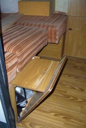

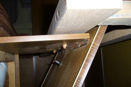

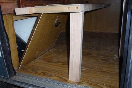

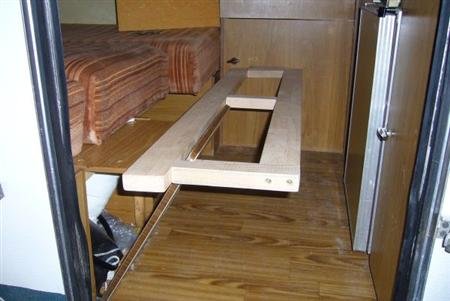

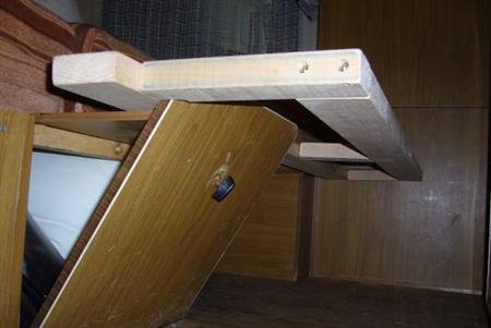

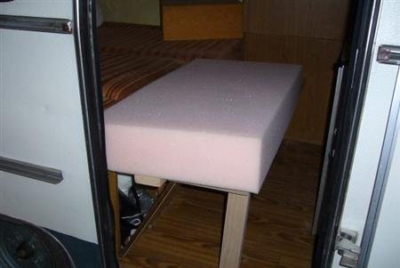

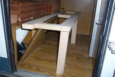

- Messages : 8378
Histoire de rallonge en images.
Le pied !!!!!!
Le pied !!!!!!
- Messages : 8378
Re Bonjour,
Puisque tu t'ennuies pour les longues soirées d'hiver, avec ta machine à coudre, voici un bricolage qui augmente largement le confort lorsque la toile de réhausse est jaune. La lumière matinale du soleil empêche les grasses matinées.
http://forumeribatouring.com/viewtopic.php?p=5351#p5351
Bien voir les photos à la fin du post
Le doublage noir tient sur Velcro tout autours de la réhausse. C'est aussi un plus en matière d'isolation
06.08.33.15.40- Sunnypuckette
- Messages : 877
Oh super, voilà plein d'améliorations que je vais me garder bien au chaud!
Pour le support de pied, faut quand même qu'on teste un dodo dedans, mais j'adore l'idée!
Tu le ranges dans le coffre pendant la journée quand elle est en mode banquette?
Pour la toile c'est top aussi!
Bon moi je suis plutôt du genre réveil à 6h même dans le noir mais c'est une super idée. Tant que la toile n'est pas encore en place c'est peut-être l'occasion de vérifier que les "scratchs" sont suffisant pour supporter une deuxième toile et d'en rajouter au besoin!
En plus j'ai acheté du tissu occultant pour les rideaux, je pourrai continuer sur ma lancée! Pour les rideaux j'ai choisi du bleu mais j'ai reçu un échantillon d'orange et de jaune... ça y est ça bouillonne
Merci pour tout ça
Merci pour tout ça
Modifié en dernier par Sunnypuckette le mar. 1 oct. 2024 08:21, modifié 1 fois.

Bonjour à tous
Avant de me lancer dans le ponçage/rabotage du support d'aération et d'en mettre partout, réflexion sur la visserie pour les charnières de portes.
J'y vois deux problèmes et j'ai besoin de vos lumières:
- La taille
Je vous ai mis deux photos, sur la première on voit le bout de vis qui dépasse et le peu qu'il y à pour visser.
J'ai remis la vis et la "rondelle" (c'est comme une rondelle mais coupée avec les bords qui se chevauchent) d'origine mais avec l'épaisseur de la structure et la tôle, j'ai juste 4mm de tige pour visser.
Je m'excuse de suite si je n'ai pas les bons termes mais j'espère que vous me comprendrez.
ça me paraît très peu et je comprends mieux pourquoi une fixation n'a pas tenu.
Il faudrait que je trouve les mêmes un peu plus longues pour qu'elles aillent plus loin dans le support de porte? - Des trous pas en face
J'ai fait une photo mais ce n'est pas très parlant.
Pour visser la charnière de porte, la vis passe dans 2 trous de la structure face à face et se visse sur le deuxième (celui contre la tôle extérieure).
Il y a 4 vis (donc 8 trous).
Pour une des vis, les deux trous ne sont pas face à face, ce qui fait qu'on doit incliner la clé et on en peut pas visser droit. Le passage est étroit, de la même longueur que la vis en fait et donc ici impossible de mettre une vis plus longue.
J'aimerai limer un côté du trou de la structure (celui de l'intérieur) pour visser droit et plus sereinement, qu'en pensez-vous? Je mets une photo du démontage, je ne sais pas si ça se voit bien mais le trou du dessous est décallé par rapport à celui du dessus:
- La taille
- lolofay
- Messages : 1505
- prénom : laurent
Ton idée de limer les trous pourquoi pas, ce serait plus aisé pour travailler ; ou alors un coup de disqueuse ....
Pour la longueur des vis il faut déjà savoir la profondeur sur la charnière, surtout sur son coté le plus fin.
4 mm c'est suffisant pour moi , si tu veux être rassurée rajoute du frein-filet sinon.
- Messages : 21483
Si mes souvenirs de dessinateur industriel me reviennent, une vis doit avoir un longueur minimum vissée dans le support d'une longueur égale au diamètre pour vissage dans l'alu, et de 0.8 dans l'acier, exemple dans le premier cas pour vis de Ø M8 = 8 mm, et dans le second cas pour la même vis 6.4 mm.
- Sunnypuckette
- Messages : 877
Super merci Laurent, je trouvais ça peu mais si ça ne vous choque pas, go.lolofay a écrit : mar. 1 oct. 2024 09:12 Salut
Je galère à enlever l'ancienne vis donc je vais limer tout ça, la tenue des charnières est trop important pour que le vissage soit aléatoire et j'ai pas envie de la rerereredémonter
