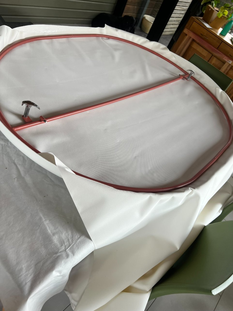

Ce week-end, peu de temps mais l'envie d'attaquer le ciel de toit est trop forte (et de me débarrasser de tout ce simili qui envahi mon atelier :diable: )
Nombreux sont ceux qui m'ont dit que cette étape était compliquée, donc j'y vais tout doux.
Heureusement j'ai bien gardé celui d'origine et il est "presque" intact.
Les passages de baleine sont cuits, je me demande comment il tenait...
On le sait, un toit de Puck qui s'affaisse c'est parce que le tissu dans lequel est glissé la baleine se déchire, se découds...
De plus, il y a des jonctions qui se décousent, donc: on va anticiper en trouvant des solutions d'amélioration!

Tout d'abord prises de mesures aussi bien que possible, mais le simili a été étiré donc c'est un peu aléatoire.
Puis découpe dans du simili blanc, même modèle que les murs.
Ensuite j'attaque les passages de baleine.
Il faut donc un tissu résistant, qui ait un bon comportement à la chaleur et à l'humidité... ah ben ça tombe bien, j'en ai et pas mal de chutes: la toile de la rehausse !!!
Je découpe donc des bandes de la même tailles que celles d'origine en longueur mais légèrement plus large car je vais rajouter une couture.
Je surjette les petits cotés (surjeter c'est utiliser une surjeteuse qui coud avec 3 ou 4 fils, cela empêche le tissu de s'effilocher surtout et on a des coutures bien solides) puis les longueurs entre elles, j'obtiens donc un tube:
Comme ces bandes s'usent au contact de la tige de fer, je rajoute une couture à quelques mm du bords, comme ça cette couture lâchera avant que la baleine n'use le tissu (pour prolonger la durée de vie). Voilà pourquoi j'ai fait un peu plus large qu'à l'origine.
Et voila le résultat:
Et c'est parti pour 7 morceaux!
Et puis aujourd'hui, premier assemblage, le morceau n°1 et n°2, pour ne pas avoir de soucis, double couture!
Bon j'avoue, je suis bien aidée par Rosy, mon assistante qui mange tout :malin1:
Avant de continuer, test de résistance sur un petit bout, on tire à fond et si ça tient... ben ça tient :mdr3:
Je l'ai fait à deux mains mais pour la photo, ben c'est comme ça!
Ensuite couture du passage baleine, j'ai l'impression de faire un soutient gorge taille 1820Z :happy1:
Idem, double couture pour que ça tienne! Ces coutures doivent être faites dans la marge de couture (=surplus au bord) de la couture du simili cuir.
A ce stade, je me dis que je vais tester dans Sunny avant d'avoir trop de simili cousu à manipuler et que ce sera trop compliqué.
Bon j'ai bien fait, les baleines sont trop longues ça ne passe pas du tout, je découd (youpi les doubles coutures!!!) et je recommence.
Vous allez me dire: "Mais pourquoi t'as pas vérifié tes mesures sur la Puck avant ?" ben je répondrai que je suis blonde, et que des fois, ben ça ressort :triste1:
Le froncé est pas mal, mais c'était pas l'idée !
Après inspection du ciel de toit d'origine, je m'aperçois qu'ils cousaient une grande longueur puis coupaient là où ça tombait bien, ces découpes non sécurisées finissaient par se défaire et avec le temps se découdre !
Je découds sur place puis je teste, bon c'est mieux et ça passe! Maintenant je vais reprendre les mesures direct dans Sunny c'est plus sûr !
Les deux premiers morceaux sont bien tendus c'est cool.
Sur cette photo on voit la baleine dans son petit tissu bien plaquée !
Bon ben, j'ai encore 3 morceaux à coudre et tous les passages de baleine à reprendre :happy1:

Suite et fin de l'épisode: cousons un gros soutien gorge.... euh non.... un ciel de toit pour la Sunny :gene:
Il fallait vraiment que j'avance cette étape pour récupérer de la place dans mon atelier et préparer Noël (et ben oui déjà et suis même en retard à trop glandouiller dans la Puck...)
Je ne donnerai pas de cours pour le ciel de toit mais si vous voulez vous lancer quelques conseils:
Pour le passant dans les baleines, il vaut mieux qu'il soit plus petit que trop grand, car si trop grand ça fait des plis.
J'ai la chance d'avoir une machine industrielle mais l'opération se fait très bien avec une machine domestique sous réserve de mettre une aiguille de 90 voire un peu plus selon l'épaisseur de votre simili cuir mais surtout du fil "super résistant" qui ne coute que quelques euros, on oublie tout de suite le fil en coton légué par mamie, il ne tiendra jamais. Et on double toute les coutures!
Ensuite il faut absolument s'installer sur une grande table car lors de l'assemblage on est vite submergé par la quantité de simili cuir et ça devient presque lourd. (désavantage d'une industrielle, trop lourde pour être bougée).
Ce midi assemblage des deux derniers morceaux:
Puis reprise des notes pour mettre les baleines (au passage elles ont eu droit à un traitement antirouille et peinture)
Voilà un envers de ciel de toit avant découpe:
C'est parti pour le test à taille réelle, ben c'est du sport, j'ai pris un coup de chaud... Le plus facile est de mettre d'abord le côté dans la réhausse puis celui dans la structure en choisissant le trou (il y en a trois pour chaque baleine) sur lequel on a la meilleure tension. Pour la pose définitive je me munirai d'une copine pour souffrir à deux...
Vu comme ça c'est pas extraordinaire, mais je pense tenir le bon bout.
Les plis partiront lorsqu'il sera posé avec des agrafes aux murs et au toit.
J'ai volontairement laissé plus de simili à l'avant et à l'arrière, je couperai après la pose.
