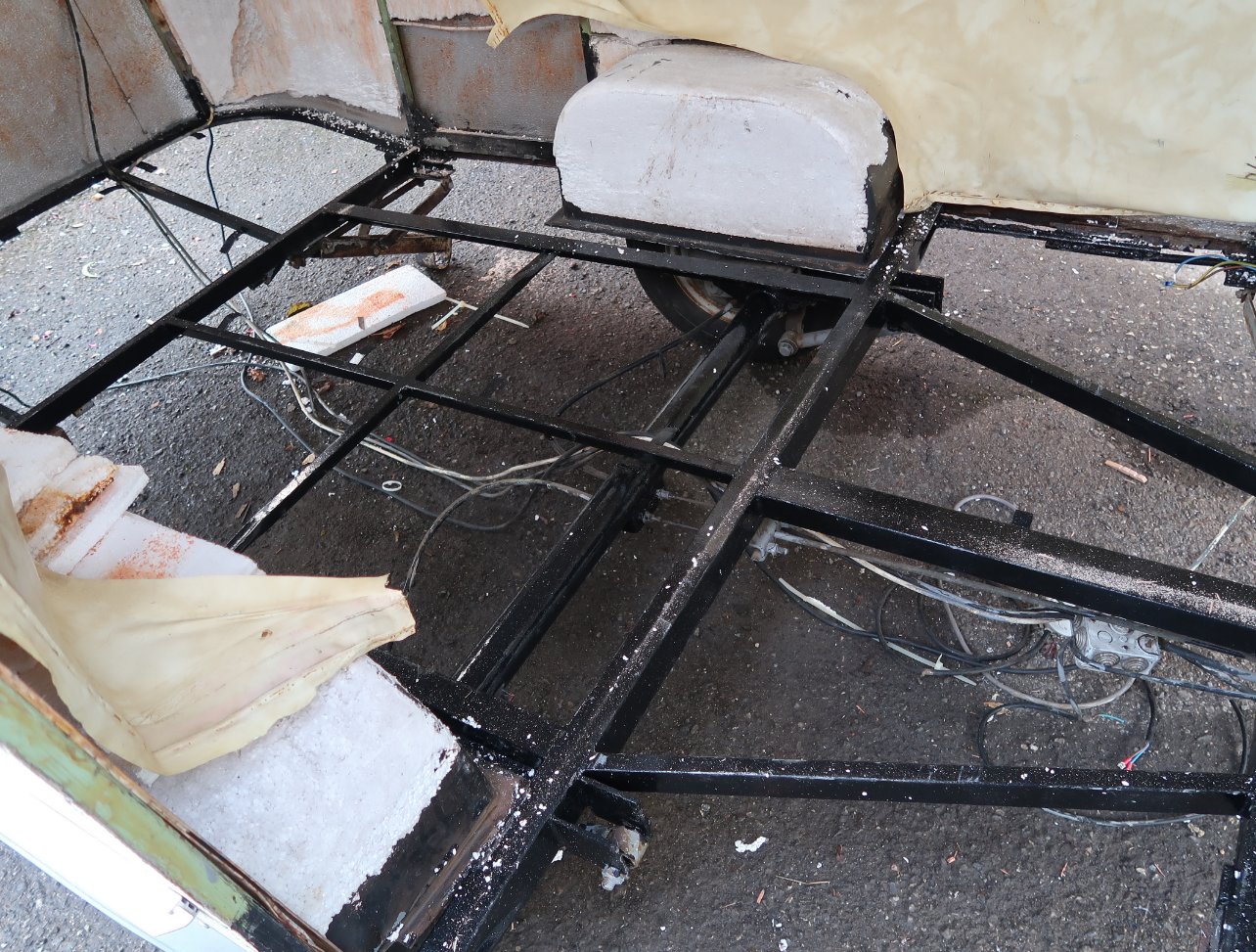

ce matin, allait débuter une grande journée de remontage de notre belle petite Puck, car à n'en pas douter, elle avait bien besoin de cette "pause" dans sa carrière. En effet, j'avais remarqué quelques faiblesses sur le châssis, rien de grave, car les morceaux "mangés"' par la rouille n'étaient pas à vrai dire les porteurs, mais il fallait intervenir, d'autant que le plancher s'affaissait sous notre poids à certains endroits.... où donc as tu dormis dans ton passé, ha! si tu pouvais parler......
je n'ai pas eu le courage de photographier le démontage, car j'avais un peu le "bourdon" de voir toutes ces faiblesses de prés!
alors j'ai préféré le faire lors du remontage!
mais avant, tout démonter le mobilier, stockage, tout répertorier, dégrafer la toile plastifiée à mi-hauteur, ôter l'isolant, virer le plancher, brossage du châssis, dégraissage à l'acétone, une couche de minium, une couche de noir. Acheter la plaque de contre plaqué "marine" en 18mm, tout découper, présenter, puis à nouveau enlever pour passage en peinture, une couche d’apprêt, une seconde de finition et commencent les photos!
on voit bien la forme du plancher
tiens on passe à travers!
voilà, on peut marcher et poser le lino
lino posé et tension de la toile, puis agrafer la toile, le jonc (propre!) avec le plancher.
et ensuite les meubles
Contrôle final par l'ingénieur en chef!
Reste à nettoyer le frigo, notamment le brûleur, et un peu d'électricité dans les deux tensions et zou, au dodo jusqu'aux prochaines vacances!
à bientôt les amis!!!!
philippe
