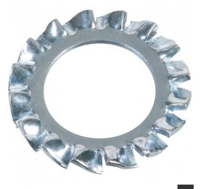

Chambord45 a écrit : mar. 1 oct. 2024 12:15 :hello:
Et pourquoi pas une rondelle éventail?
Merci Claude, Rondelle Grover, rondelle éventail, là s'arrête mes connaissances.. suis perdue, à quoi ça sert ces différents types de rondelles?
Posté : mar. 1 oct. 2024 16:07
par LANDERIBA
De frein pour éviter un dé-serrage avec les vibrations. Les arrêtes venant s'incruster dans la partie à serrer et la tête de la vis (ou écrou)
Mais exige un serrage maouss-costaud pour écraser la(es) dent(s), et là ce ne pourra pas être possible sans risquer un arrachage des filets sur le trou peu profond dans du métal tendre comme le Zamac !!
Posté : mar. 1 oct. 2024 17:49
par Chambord45
Pas trop d'accord avec toi pour le serrage. Pas besoin de serrer comme un fou, juste normalement, pour empêcher la rondelle de bouger et avec la vis bien serrer tout simplement. :ange: + le frein filet ça ne devrait pas bouger avant longtemps. :super:
