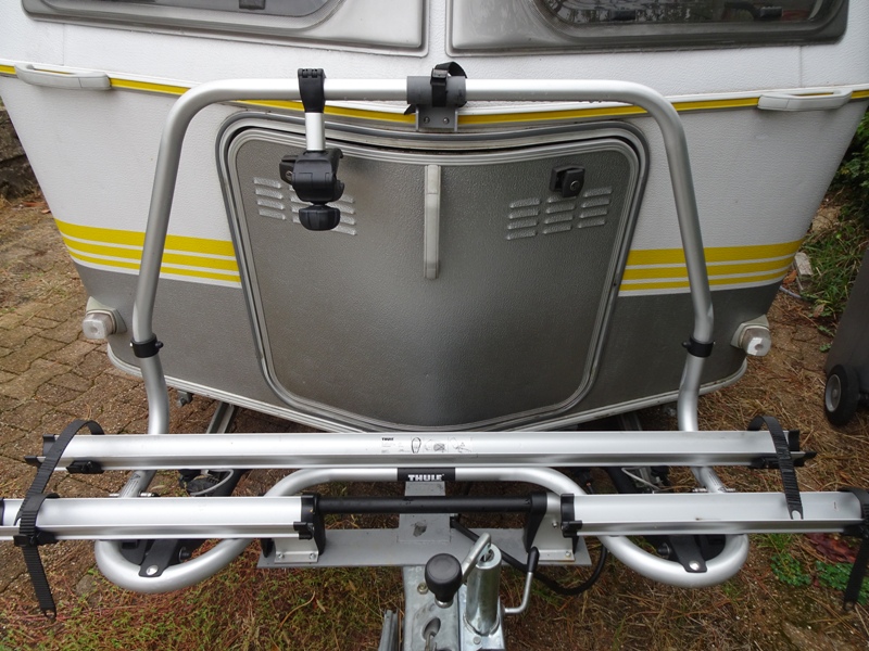

Quelqu'un connait il le modèle de porte vélo que je peux mettre sur un timon d'une troll 530 de 2009 s'il vous plait ?
L'idéal c'est qu'il soit rabattable vers l'avant pour ouvrir le coffre a gaz .
J'ai bien vu le porte vélo sur le site Eriba, mais je ne pense pas que Eriba fabrique/Développe ses propres porte vélo, il semblerai que ce soit pour les modèles après 2011 et en dernier 395 € pour un porte vélo deux rails c'est un peu excessif !!!
Je pense que thulé ou fiamma etc... doivent bien avoir un modèle qui va bien, mais je voudrais pas me louper . C'est surtout la manivelle de la roue jockey et la poignée de frein qui m'interroge .
Merci d'avance pour vos retours .

:hello: Porte vélo pour Eriba Touring chez Movera, pour ta région ( distributeur chez Drôme camping car à Châteauneuf/isère ou Camp-car à Alberville) Ref: 9941185 prévu pour vélos à assistance électrique 30kg par rail. Prévu à partir année de construction 2011, mais je l'ai installé sur la superpuck 98.
Prix 278.95€. jeu de montage( que j'ai fabriqué!) 145.95€.
En place.
Couché.
La pièce de fixation que j'ai faite.
Voilà ;-) ;-)

Vélos électriques?, 1 ?, 2 ?, vélos allégés du type course à moins de 9 kg ?
Re: porte velo troll 530
Posté : mer. 3 oct. 2018 16:48
par Balou
Utilisation la plus courante, ce sera avec des vélos de route relativement légers ( environ 9kg chacun).
Pas impossible que l'on pose les vélos de voyage dessus de temps en temps pour partir, là on est plus sur du 15 kg chacun.
Mais non pas de vélos AE pour l'instant.
C'est surtout pour les vélos de route que je veux faire attention. Si ça avait été deux vieux clesh j'aurai mis une boule avec un porte vélo d'attelage tout classique, mais les vélos de route je préfère qu'ils ne bougent pas et que les roues soient bien posées dans un rail .
Les vélos des enfants iront sur le toit de la voiture, alors si trop compliqué, je mets tout sur le toit, mais je pense qu'ils seront un peu plus protégés derrière la voiture que dessus.
Merci .

Vu ses souhaits, je ne lui propose pas mon montage, bien qu'il puisse supporter deux vélos ( maxi 30kg), c'est juste!!!
Malgré tout, avec deux vélos de "courses" il ferait l'affaire, il ne bascule pas mais en entrouvrant le coffre ( 10/15 cm) on peut ouvrir et fermer la bouteille de gaz.
/www.thule.com/fr-fr/fr/bike-rack/towbar ... 2-_-970000
Idée de Deblec :super:
Bruno, regarde là : http://www.forumeribatouring.com/viewto ... &start=300
particulièrement page 7

Après ce montage vu sur une caravane : DrapNL : me parait :super:
Il reste quand c'est possible le montage sur la platine de l'attelage (eribalin et ?)

J'essaie d’analyser au fur et à mesure les solutions que vous proposez.. Certaines sont compatibles et d'autres non comme la platine sur l'attelage. Ma boule part direct en col de cygne depuis le châssis de la voiture .
Le porte vélo proposé par les comtois me parait être la meilleure solution.
Pour ton système benjamin pour les cadres carbones des vélo je préfère qu'ils reposent dans un rail.
Je dois étudier tout ça mais je pense partir sur un système double rail basculant.
Merci encore pour vos réponses et vos propositions et encore désolé pour le retard.
