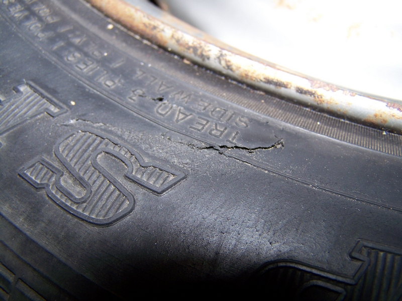

voici ma surprise dimanche matin au départ du camping :| ,vendredi après avoir fait la pression, les pneus étaient impec :super: ,mon habitude de faire le tour de l'ensemble avant le départ a payé, et m'a evité l'éclatement, avis de Christophe aussi, (et les dégâts que cela fait) :pleur4 :
si je peux me permettre un conseil, avant chaque départ cela prend 5mn, un petit tour de votre ensemble peut vous éviter de gros bobo a votre belle cagouille ;-)

Oui sage précaution, car à chaque déplacement, nul n'est à l'abri d'avoir " taper " une bordure de trottoir ou un îlot central.
Quand on a une gentille petite famille, une belle cagouille et un SUV ( :mdr1: qui tolère de tirer des fois une caravane, si on peut l'atteler ) il est des plus responsable de faire ton choix, mêmes sous les conditions climatiques que nous avions. :super:

Il a quel âge ce pneu ? il me semble bien briller comme le font les vieux pneus, et sa surface semble être micro-craquelée.

en regardant ces photos, je vois que c'est un pneu Dunlop, marque qui avait été suspectée début 2008 d'une épidémie de pneus qui éclataient sur les caravanes...
As-tu pris une bordure de trottoir ? A voir la déchirure, ça y ressemble.
Ou alors sont-ils tout simplement trop vieux ?
Bravo pour avoir vu ce défaut avant de partir :super:

:hello: Milloup91,effectivement ce sont des dunlop que j'ai eu avec la puck,pour la déchirure une bordure de trottoir :/ ??possible je ne me suis pas apercu d'avoir toucher une bordure sur le trajet(nul n'est a l'abri :? )et en + c'est la roue a gauche :roll: bon pas grave de toute façon les pneus était vieux et après avoir vu un post sur les dunlop qui éclataient j'avais en projet de les changer pour des Vredestein voila a +

Tention aux qualités des gommes , qui durcissent dans le temps, l'age du pneus est a cotè du DOT, plus de 4/5 ans , c'est un risque majeur, la gomme durci, et les pneus roumains ou tchèque ou chinois, pas terrible même si c'est une marque, pour mes grabber, fabrication us bonne qualités; mais tchèque, gonflage 3,5 kg, boursouflures hernies.... :cry:
