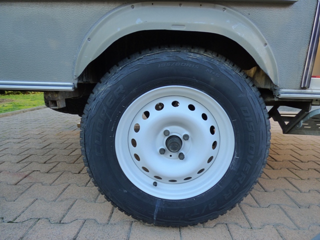

Bonjour, comme je vous l'indiquais, on va partir assez loin et assez longtemps, donc je refais complètement l'intérieur de la caravane avec des modifs plus ou moins importantes. A terme je veux l’électricité (solaire), de l'eau chaude (GPL), et du chauffage (Gas-oil) je vous fais une petite présentation des travaux en vrac.
EXTERIEUR:
les roues sont passées de 13 pouces en 15 pouces , avec une hauteur de flanc de 80 (195/80R15) + une rehausse avec des cales de 3.5 cm et une découpe des tours d'ailes....

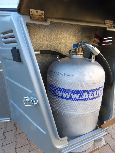

le coffre à gaz, verrouillage modifié et le bouchon de remplissage du GPL
la bouteille de gaz ALU

Une petite question quand même tes jantes proviennent de quoi? Cdlt

Vieux.lion: jante en 4x100 d'entraxe en 15 pouces cela correspond en autre au RENAULT Clio 3, mais attention à la charge, j'ai en plus deux roues de secours..

Ton coffre à gaz est il renforcé au niveau de la prise de remplissage ? Par le passé j'avais tenté de me faire installer le GPL et cela m'avait été refusé au motif que le coffre à gaz ne supporterait pas la pression que l'on exerce pour connecter le pistolet. Ta réponse m'intéresse au plus haut point car je n'ai pas renoncé à passer au GPL
