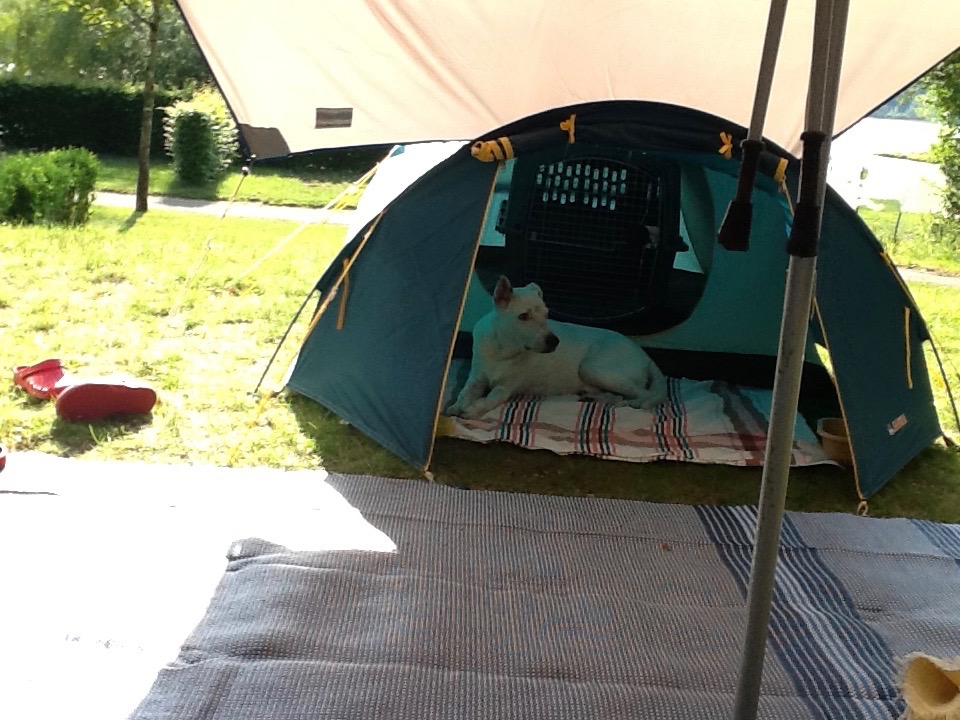

Certains auvents permettent d'adjoindre une chambre annexe ( il y a une pièce accolée à l'auvent et la chambre d'enfants est à l'intérieur : on peut donc bénéficier d'un auvent où l'on peut manger et avoir cette chambre enfants dans une autre pièce).
annexe eriba.JPG (233.26 Kio) Vu 21649 fois
chambre intérieure.jpg (14.88 Kio) Vu 21645 fois

La tente a emporter avec la caravane doit être légère car à 5 dans l'auto ça fait du monde avec les bagages et il ne faut pas surcharger la caravane. (Il est interdit de scotcher la mamie sur le toit :flow: l'idéal est que la super-mamie possède sa propre automobile )
Le auvent est très pratique pour manger, ranger du commerce, faire à manger...boire l'apéro :glups:
J'ai 2 tentes quechua auto-montantes de chez des caquelons de 2 et de 3 places avec matelas auto-gonflants de 1 et 2 places. Les enfants adorent...) : Vieux :

Nous avons acheté un auvent avec 2 chambres
Il se monte en 5 minutes et c'est du costaud

:hello: Voici un exemple de notre façon de s'organiser sur la parcelle.
En général les campings acceptent que l'on installe une petite tente en plus de la caravane et de son auvent, ou tendelet.
Cela permet d'agrandir le lieu de vie, et l'on monte en fonction de l'usage (séjour itinérant ou fixe quelques jours)
- perso je cuisine sur un camping gaz, souvent dehors, assise sur un petit tabouret (pas envie de faire du ménage) avec un bon bouquin à portée de main.
et cela est bien pratique. Plus on allège le poids du chargement, mieux c'est.
