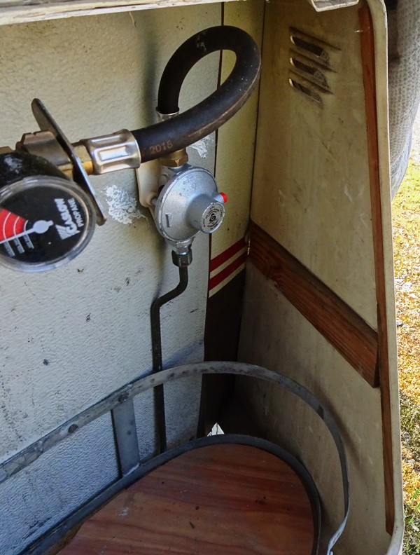

1ère chose à faire sur le circuit gaz, c'est changer le flexible du coffre, une date doit être imprimée dessus. C'est le seul tuyau souple de l'installation le reste est en cuivre ou en alu rigide.
Chose faite et bouteille installée, robinet ouvert, détendeur de sécurité activé, acheter un détecteur de fuite comme "1000 bulles" ou faire un mélange eau/liquide vaisselle et en mettre partout où il y a raccordement et surveiller les bulles si il y en a...... et si il y en a c'est mauvais signe !!! :diable:

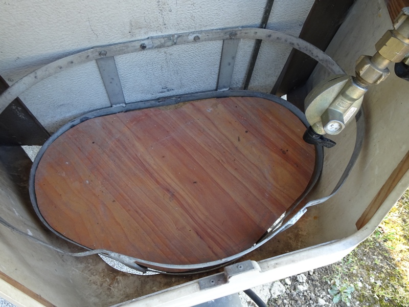

Comme promis quelques photos.......
Côté gauche. baguette plate dans la hauteur collée dans la saignée.
côté droit idem.
côté droit idem.
Le fond en synthétique épaisseur 10.

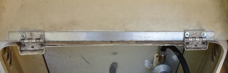

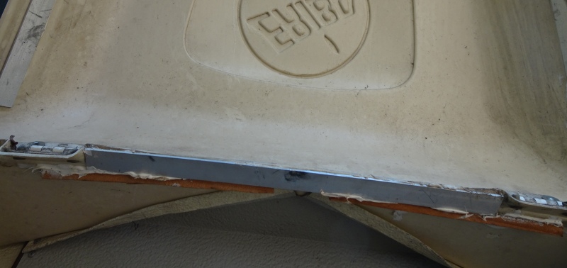

Renfort du capot avec un plat alu collé sika qui sert à la fixation des charnières avec des rivets pops.
Renfort inférieur. Même topo.
Le capot est rigidifié avec du plat alu collé sur la longueur.
Depuis 6 ans rien n'a bougé.
Pour ta cassure en bas du coffre, tu la répares avec la pose de la baguette interne.
Voilà. Au boulot.
