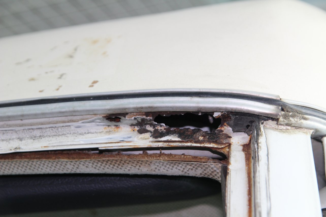

Ce matin je suis rapidement allé le voir, il à l'air vraiment propre mais il y a deux petit truc qui me gène. D'abord, comme on peut le voir sur la dernière photos, il n'a plus de contrôle technique depuis le moi de mai, normalement il n'a donc plus roulé depuis cette date. Ensuite il y a de la rouille sur le bas du pare brise.
J'aimerais bien avoir votre avis sur ce véhicule, alors qu'en pensez vous ?
D'après vous est ce que le problème de rouille sur la baie du pare brise est grave ?

un peu cher je dirai 10 000 - 10 500 euros pas plus, car du travail à faire dessus.
Le bas des portes me semble bien gris.
Le capot à déjà été refait car il manque les bandes grises dessus. Et a refaire correctement.
Faire déroulé le store et ré-enrouler car j'ai déjà eu ce problème que le store ne remontait pas.
Se pencher sous le C25 pour vérifier les diverses attaches : pot d'échappement -étanchéité des robinets etc....
Etat des batteries car chers.
Le plastique de la douche pas fissuré
Fonctionnement du gaz : frigo - plaque de cuisson - chauffage et eau chaude et ne pas oublié de soulevé le capuchon (au dessus du pot d'échappement) pour l'évacuation des gaz pour l'eau chaude.
Fonctionnement des robinets cuisine et SdB.
Ouvertures des fenêtres et fermetures des occultants surtout celui de l'arrière.
Sur la Carte Grise en J1 VASP et en J3 caravane.
Turbo ou pas car la conso n'est pas la même.
Attention à l'antenne si elle est fixe car hauteur en plus.
Puissance de la pompe pour les toilettes.

Pour la baie de parebrise, ça se refait pas trop mal, mais il faut regarder s'il n'y a pas une fuite de longue date et qui aurait pu attaquer les planchers

La corrosion en bas de la baie de parebrise c'est le troisième gros point négatif pour moi même si en apparence ça semble ne pas être trop attaqué. J'ai quand même peur que les dégâts soit plus étendu que cela.

J'ai commencé par demander à entendre le moteur, il tourne nickel mais comme je le pensais il n'avait pas tourné depuis longtemps (très léger raté pendant les premières secondes de fonctionnement). Je me suis ensuite penché dessous et tout m'a semblé correct, je n'ai pas vu de corrosion importante. Jusque ici ça va, hormis la rouille à la baie de parebrise le véhicule est plutôt en bon état malgré qu'il ait besoin d'un bon nettoyage extérieur. A l'intérieur mauvais surprise à l'ouverture du champignon, la toile est très sale et abîmée, il y a un paquet de feuilles mortes en train de se décomposer sur le toit contre la toile. Je commence à être bien refroidi, ça fait encore un mauvais point à corriger et du travail en plus. Pour finir je constate que la partie arrière semble être victime d'infiltration, on voit quelques très légères coulures sur le revêtement intérieur autour de la fenêtre, peut être parce que cette dernière est mal fermée. A ce stade j'ai arrêté mes investigations car finalement il y a trop de travail pour le prix demandé.

Généralement, quand la rouille ressort, c'est que c'est pire sous le joint. Mais rien qu'un carrossier ne saurait refaire...

Pour la baie de pare brise beaucoup de travail, dépose pare brise et réparation avec probablement de la soudure a faire.
Beaucoup trop chère
Passe ton chemin :hello:

Pour le changement de pare brise tu fais fonctionner ton assurance. Tu n'auras plus qu'à payer le travail de carrosserie/peinture.
Pas de mastic mais un produit à base d'alu, ponçage etc.....et peinture.
Travail fait sur le mien.

chataigne42 a écrit : sam. 21 sept. 2019 14:34 Généralement, quand la rouille ressort, c'est que c'est pire sous le joint. Mais rien qu'un carrossier ne saurait refaire...
C'est exactement ce que je crains, un carrossier pourrait probablement refaire tout ça mais ce ne sera pas donné et vue le prix de base du véhicule l'opération n'est pas intéressante.
