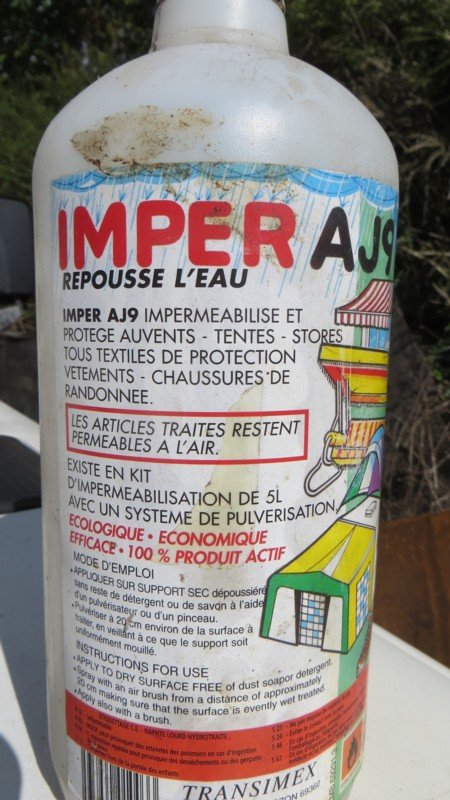

J'ai utilisé avec succès ce produit
sur l'auvent du Land (coton) et aussi sur la toile du champignon... je l'avais acheté chez N.A. !!!
