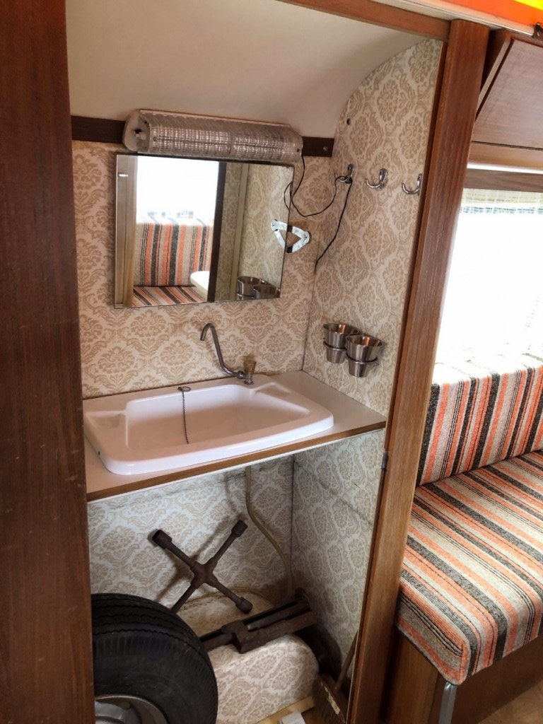

Voici les photos de la belle :
Re: Voici la petite nouvelle Toinette !
Posté : dim. 6 oct. 2019 09:20
par lolofay
Félicitation ! je la trouve superbe !

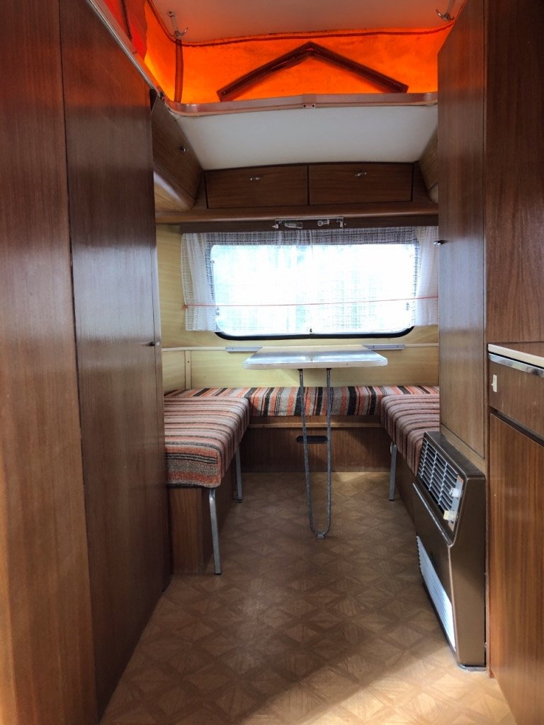

quelques bricoles à faire ( bas du frigo à poncer ) pour l'étancheité du froid ....
les gobelets c'est pas d'origine , enfin moi j'ai jamais vu ....
me souvient pas que Eriba ai monté ce type de chauffage d'origine , donc a été rajouté par la suite , suffit de voir la couleur des planches au dessus tout comme le frigo ..
enfin elle est superbe ! sinon tu n'as pas eu la couchette superposée ????
Laurent

sinon en effet le bandeau au dessus du frigo a été changé
mais je pensais que le frigo et le chauffage sont d'origine :-/ pourtant tout le circuit de gaz est présent et ca a l'air parfaitement ajusté d'origine
en revanche je trouve pas la référence du chauffage hormis que c'est un Electrolux

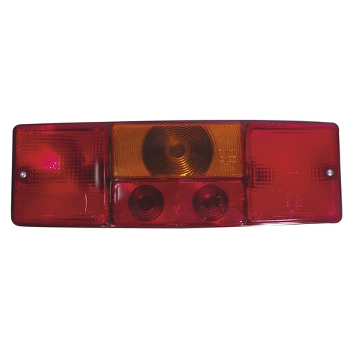

J'ai pris également 2 feu SACEX (Le gauche avec éclairage plaque et antibrouillard et le droit avec les 3 fonctions standard) à 32 euros la paire port compris chez Equipement Remo**** pour remettre un peu plus en conformité l'Eriba avec son style d'époque :mrgreen:

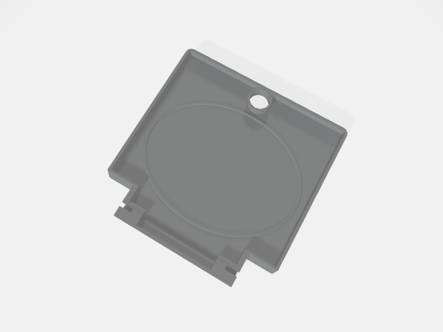

Je me suis également occupé de ma prise 220V de marque SCHUKO à l'avant droite de l'Eriba, couvercle cassé, introuvable sur le net dans les dimensions 88mm X 88mm :naah:
Du coup je me suis lancé dans la refabrication avec mon imprimante 3D :ugeek:
COUVERCLE SCHUKO2.png (54.99 Kio) Vu 30893 fois
Dessin de la pièce sous Catia puis impression pour un résultat plutôt satisfaisant, à voir la tenue dans le temps (J'ai juste fait le prototype en PLA pour voir comment ça se comporte en extérieur avec pluie et soleil)
4 vis inox et le tour est joué

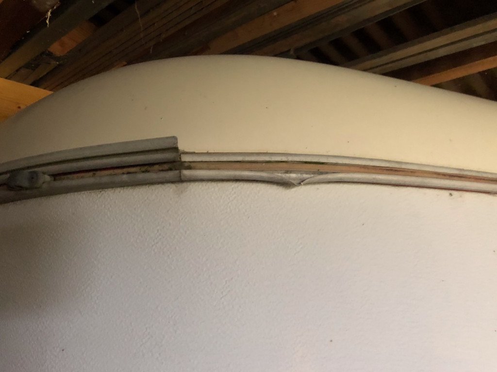

:boum: En revanche je voulais votre avis pour redresser le rail en aluminium qui a subit des dégâts :rougefaché:
Merci :taré1:

Tu as un rail au bas de ta caravane ? :roll:
c'est pas plutot pour mettre une jupe pour empécher l'air de passer sous l' : eriba : ?
Posté : mer. 16 oct. 2019 19:06
par synetic
Désolé, il s'agit du rail du haut la photo est à l'envers ! (clique sur la photo !) :gene:
Posté : mer. 16 oct. 2019 19:09
par vieux.lion
Ouille le cou ! C'est pas tout simplement un bec pour l'écoulement de l'eau ?
Posté : mer. 16 oct. 2019 19:11
par synetic
Non ce n'est pas régulier, j'ai ça à l'avant et à l'arrière mais que coté auvent.
Posté : mer. 16 oct. 2019 19:24
par Boulhaya
C'est une déformation volontaire pour introduire le jonc d'auvent dans le rail
Posté : mer. 16 oct. 2019 19:28
par synetic
Ah bon ok ce n’est pas tres beau !
Posté : mer. 16 oct. 2019 19:55
par djef24
Bizarre c't'affaire 8|
Posté : mer. 16 oct. 2019 20:37
par synetic
Oui je trouve ça bizarre surtout que le auvent se glisse dans le rail qui se trouve au dessus a gauche de la photo :peur1:

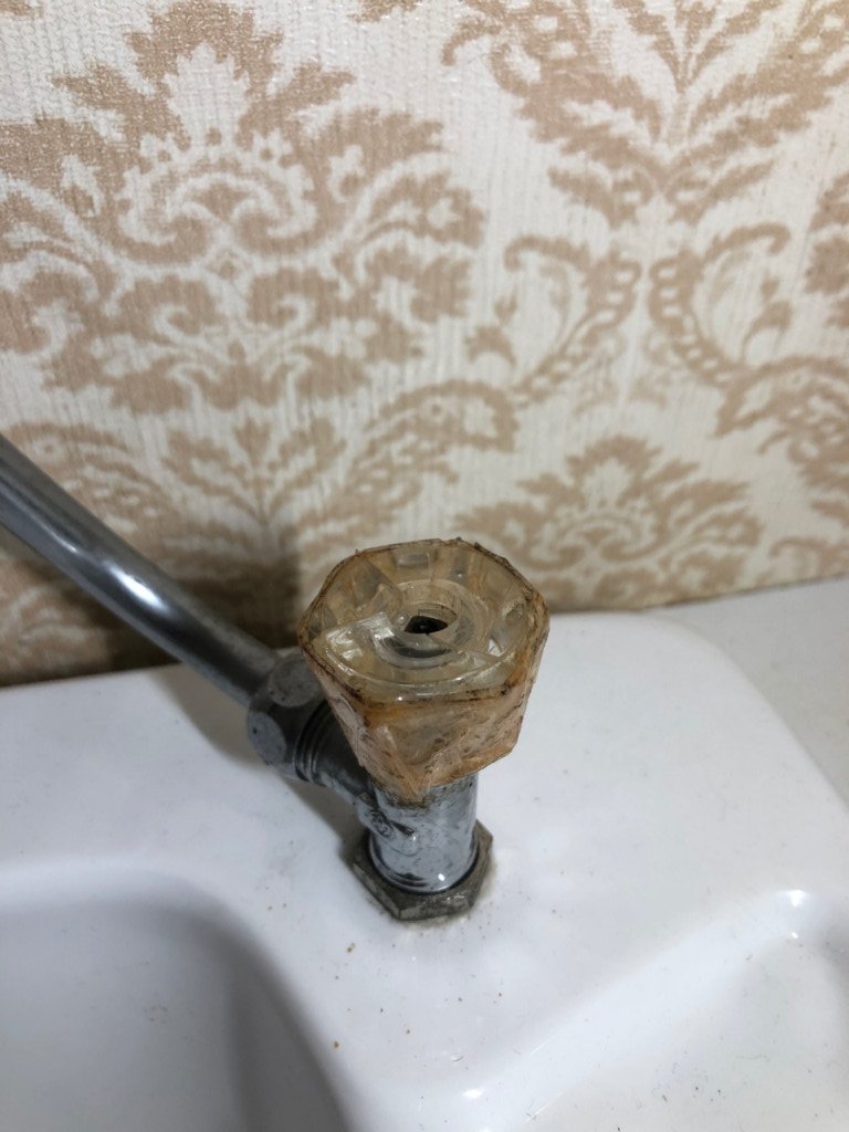

Re-fabrication du robinet du cabinet de toilette qui a morflé avec le temps . Il etait rafistolé au scotch !
Et conception fabrication du nouveau

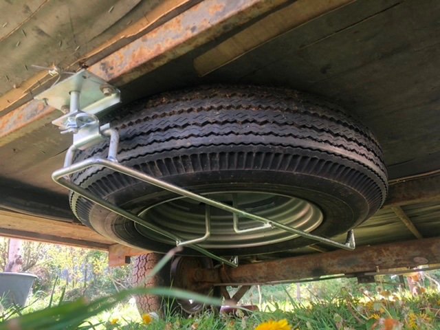

Bonjour à tous, occupation durant le confinement : nettoyage exterieur de la bête et remplacement des caches vis rouges sur toute la caravane
Installation d’un support universel de roue de secours non prévu d’origine

par Eribalin
Un p'tio rouillé le châssis ainsi que l'essieu.
Belle réalisation ! ! :super: :loving:
Une fois crevée, tu peux encore accéder à la roue de secours facilement. :-/
En général, on crève toujours un soir de pluie :langue2:

par LANDERIBA
Va être grand temps de t'occuper des soubassements, bois et métal !!! :(
J'espère que la fixation arrière de la patte de retenue traverse le tube et non juste pris sur son épaisseur.....

Et pis la goupille c'est plus pratique pour piquer la roue de secours. :ange:

par synetic
Pour descendre la roue de secours il faut retirer la goupille puis descendre la vis avec une clé plate de la 19 je pense que c’est décourageant mais je mettrais un cadenas en remplacement de la goupille 👍
Sinon oui je vais traiter le chassis et l’essieu au Metalpro (convertisseur de rouille) histoire de stopper et proteger le chassis

Est-ce que la photo ne donnerait-elle pas l'impression que c'est plus rouillé qu'en réalité ? Même le support de roue de secours semble ocre alors qu'il est neuf.
En tous cas ça rend bien les cache vis.

J’avais trouvé mes caches vis en Allemagne sur Ebay, mais tu arrives à en trouver des différentes tailles.
Posté : lun. 17 avr. 2023 19:46
par dourouni
Merci!! en effet j''ai trouvé
https://www.mecatechnic.com/fr-FR/cache ... escription
20 m c est suffisant?
Est-ce galère à faire?

Faire ça un jour de chaleur, et prendre une buse de cartouche genre silicone, couper le bout à la bonne dimension, enfiler le ruban qui va se rétrécir au passage et entrer facilement dans le profilé alu. CQFD !!
