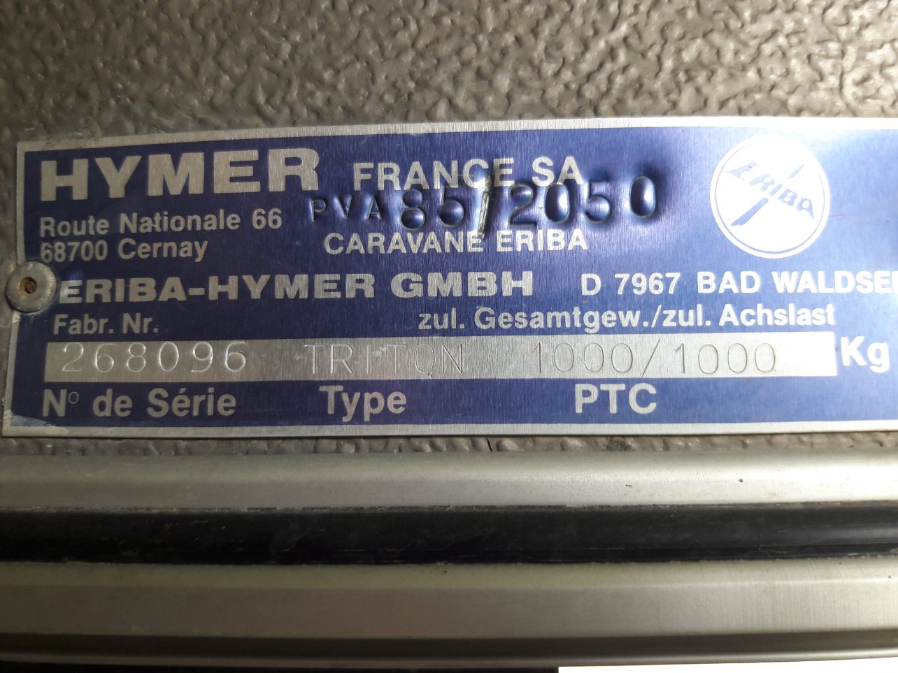

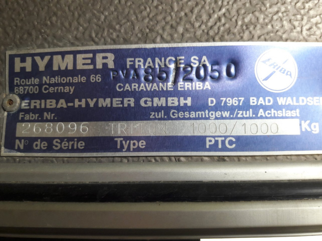

j'avoue n'avoir jamais porté grande attention à cette plaque dont voici la photo
plaque identification
Comment lire cette plaquue, parce que si j'en crois ce qui y figure c'est en totale contradiction avec le rapport que m'a fourni le centre d'inspection.
Que croire ??

Poids total en charge (PTC) 1000 Kg et essieu 1000 Kg.
N° et date ajoutés dans la galerie de nos plaques.

:hello: Si je me souviens bien :
poids à vide : 780 kg a peu prés..
ensuite poids vide en ordre de marche : La masse en ordre de marche correspond au poids de la caravane vide comprenant les équipements de base, les réservoirs d'eau potable remplis à 100%, ainsi que 100% de la capacité de gaz autorisée, câble
électrique. (environ 30 kg)
en général un maximum sur la flèche de 100 kg fortement recommandé pour une bonne tenue de route
et un poids de 1000 kg que l'essieu peut supporter (sur ta plaque)
dans ton cas pas de souci, c'est la plaque constructeur qui fait foi
reste donc une capacité de chargement utile : depuis 2012 une norme E l'a défini : CU = taille de la caravane (nombre de m) et son nombre de places
Elle détermine la capacité de chargement utile de la caravane.
ex : une caravane de 5 m (5x10) + nombre de places (défini par le nombre de couchettes) par exemple 2 (2x10) donne 70 kg + 30 kg (eau/câble/gaz)
http://eur-lex.europa.eu/LexUriServ/Lex ... 079:FR:PDF

electronn2002 a écrit : lun. 4 nov. 2019 13:15
j'avoue n'avoir jamais porté grande attention à cette plaque dont voici la photo 20191104_120323.jpg
Que croire ??
Lors de l'achat d'occasion, de ma Familia 1992, j'avais fait une nouvelle carte grise. Puis quelques temps après, je me suis aperçu que j'avais 10 Kg de charge utile !!!!
J'ai écrit à Cernay au siège ERIBA/HYMER leur expliquant le soucis.
M. VERNEREY m'a demandé les documents/photos de la plaque de l'essieu, de la plaque à droite de la porte, de la frappe à froid sur le châssis ainsi qu'une copie de la carte grise. Peu de temps après il m'a fait parvenir une rectification pour la préfecture, ainsi que le document barré rouge (PV de conformité de la caravane), ce qui m'a permis de faire modifier la carte grise et d'avoir un poids total en charge correspondant à celui de la plaque bleue près de la porte.
A l'époque tout a été gratuit, y compris la modif préfecture !!!!
Tu peux tenter le coup auprès d'Hymer à Cernay.
JP :ange:

Contact pris auprès des services d'immatriculation et et évidemment comme toute administration ils renvoient la balle dans l'autre camp dans celui du constructeur.
Voici copie de la réponse de l'administration :
"Monsieur Descamps,
Le CIM et le conformité mentionne tout deux le numéro de PVA 85/2050 celui-ci mentionne 800kg de MMA.
La plaquette apposée sur le véhicule est erronée( Mention 1000kg) ou c’est le conformité qui ne reprend pas le bon numéro de PVA.
Il faut vous tourner vers le constructeur afin d’obtenir une plaquette d’identification correcte et/ou un nouveau conformité avec un PVA à 1000kg MMA et une plaquette avec le bon numéro de PVA.
Cordialement.
Comme d'habitude c'est le pigeon consommateur qui doit se démerder.
Toujours pas reçu de réponse de Cernay.

J'ai reçu une réponse de Cernay me demandant de leur fournir copie des documents, il vont se pencher sur mon cas.
Suite au prochain numéro.
Re: Contrôle technique
Posté : mar. 10 déc. 2019 21:24
par electronn2002
La saga continue...
Après analyse chez Hymer Allemagne, les données de la caravane correspondent bien à ce qui est gravé sur la plaquette signalétique, ils m'ont envoyé un document le certifiant.
Document transmis à l'administration des immatriculations qui évidemment comme toute administration qui se respecte ne veut rien entendre car le Procès Verbal d'Agréation original de 1991 ne mentionne pas les mêmes données.
Qui à commis l'erreur en 1991, impossible de le savoir.
Re-courrier échangé avec Hymer Allemagne, ils sont d'accord de faire un nouveau document mais pas gratuitement, 200€.
Si et seulement si, ce document serait le bon, je devrai faire une nouvelle demande d'immatriculation et donc encore des frais supplémentaires.
Et voilà, pigeon vous êtes et pigeon vous resterez.
Mettez donc la main au porte-monnaie.

Bonsoir Etienne;
C'est aussi le pb de beaucoup d' :drapeau-Esp: qui achètent des eribas d'occasion en France,
POURQUOI ? L'importateur eriba en Espagne a homologué une majorité de modèles avec les caractéristiques d'une ????? ------------TRITON :rougefaché:
Vive l'Europe :flageu3:

par Glouglou
Petit remontée de ce post.
J'ai le même souci avec ma Triton. Sur mon certificat Belge elle est donnée pour un poids total en charge de 800 kg mais sur la plaquette c'est 1000 kg et l’essieu c'est aussi 1000 kg.
Qui en Belgique a effectué la démarche?
J'ai écrit à Campirama (importateur Belge) qui m'a dit pas de modifications possible. J'ai écrit à Cernay, qui m'ont dit qu'ils ne occupaient que de la France....
Je sais que la : eriba : va jusque 1000 kg mais je souhaites être le plus en règle possible.
Glou

par Ddu01
:hello: Renseignements sur la TRITON BST 1991
si essieu d'origine...
PTAC 780 kg
Poids Vide 655 kg
Charge utile : 125 KG
:flow: Dan.

par lolofay
c'est étrange cet écart de poids en effet
peut etre contacter directement Hymer pour avoir un certificat correspondant

par an71vin
Peut être que le 1er propriétaire a demande une CG à 800 kg parce que la tractrice était limite..en PTRA
Pour modifications voir avec règlement et loi belge concernant les modifications de CG.

par Glouglou
Le changement de la carte grise est compliqué..... J'ai contacté notre importateur Belge qui me signale pas de changement possible.
Je pense aussi que lors de l'achat les premiers proprios n'ont pas pris l'extension 1000 Kg.
Je me renseigne.... :gene2: :gene3:

Glouglou a écrit : dim. 17 janv. 2021 19:04 Le changement de la carte grise est compliqué..... J'ai contacté notre importateur Belge qui me signale pas de changement possible.
Nous on a pas eu de problèmes, mais pas mal de paperasse et etre patient. Compter 2 a 3 mois.
