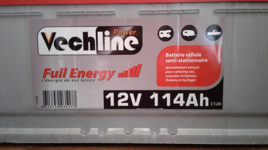

A propos de la batterie : Il est noté batterie sans entretien à décharge lente . Alors pourquoi y a t'il des bouchons , j'ai dévissé , pas de liquide au dessus des plaques . Peut-on rajouter de l'eau distillée ?
https://www.vechline.fr/batteries-a-dec ... nergy.html
Re: Véhicule immobile
Posté : mar. 7 avr. 2020 19:13
par LANDERIBA
D'après la notice on peut incliner la batterie à 45° sans écoulement, ce qui laisse à penser qu'elle est avec électrolyse liquide, et non AGM? que l'on peut mettre dans n'importe quelle position, sauf à l'envers.
:idea: Appelle le fournisseur pour en savoir plus !!!

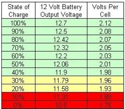

Depuis fin octobre la voiture a très peu roulé . Sauf début de ce mois pour révision , garantie oblige . Question posée chez peugeot pour ce genre de chargeur , mainteneur de charge . Réponse positive . Donc achat . Je l'ai branché ce matin , le voyant était à 25 % !!!!
Posté : jeu. 24 déc. 2020 19:39
par LANDERIBA
Elle devait être en dessous de 12 v, une batterie bien chargée c'est 12.6/12.7 v.
Voltage batterie.jpg (39.81 Kio) Vu 14605 fois
